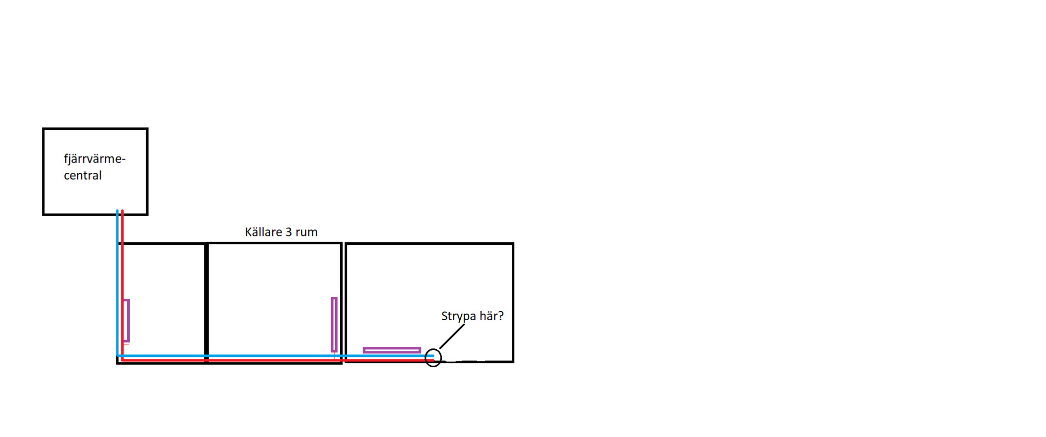

En fjärrvärmecentral som ger värme till två andra våningar, nu håller jag på att koppla in element i källaren också.
Kapaciteten i centralen ska det inte vara ngt problem med.
Har dragit två-rörs-system till tre rum, med 22 mm rör. Sen 15 mm till elementen.
Tänker sätta en U-böj" i änden av stammen. Är det bra?
Borde jag i så fall även sätta in en möjlig strypning där?
Tänker att en kombo av termostater i elementen samt strypning längst bort på stammen borde göra att man kan reglera på ett bra sätt.
Hjälp mig, har inte gjort detta förut.
Schematisk bild av rördragning från fjärrvärmecentral till element i källare med frågetecken vid föreslagen strypning.

Du behöver inte koppla ihop de på änden. Man vill att värmen ska genom element och inte tillbaka på slingan.
Det vanliga på större system är att sätta en avstängning på en tilloppet på en grupp och en strypning på returen jämte så man har kontroll på flödet genom den med möjligheten att stänga av i fall man behöver utföra reparationer men har man 3 element bara brukar man klara sig utan eftersom man kan ändra förinställningen på själva termostatventiler.
