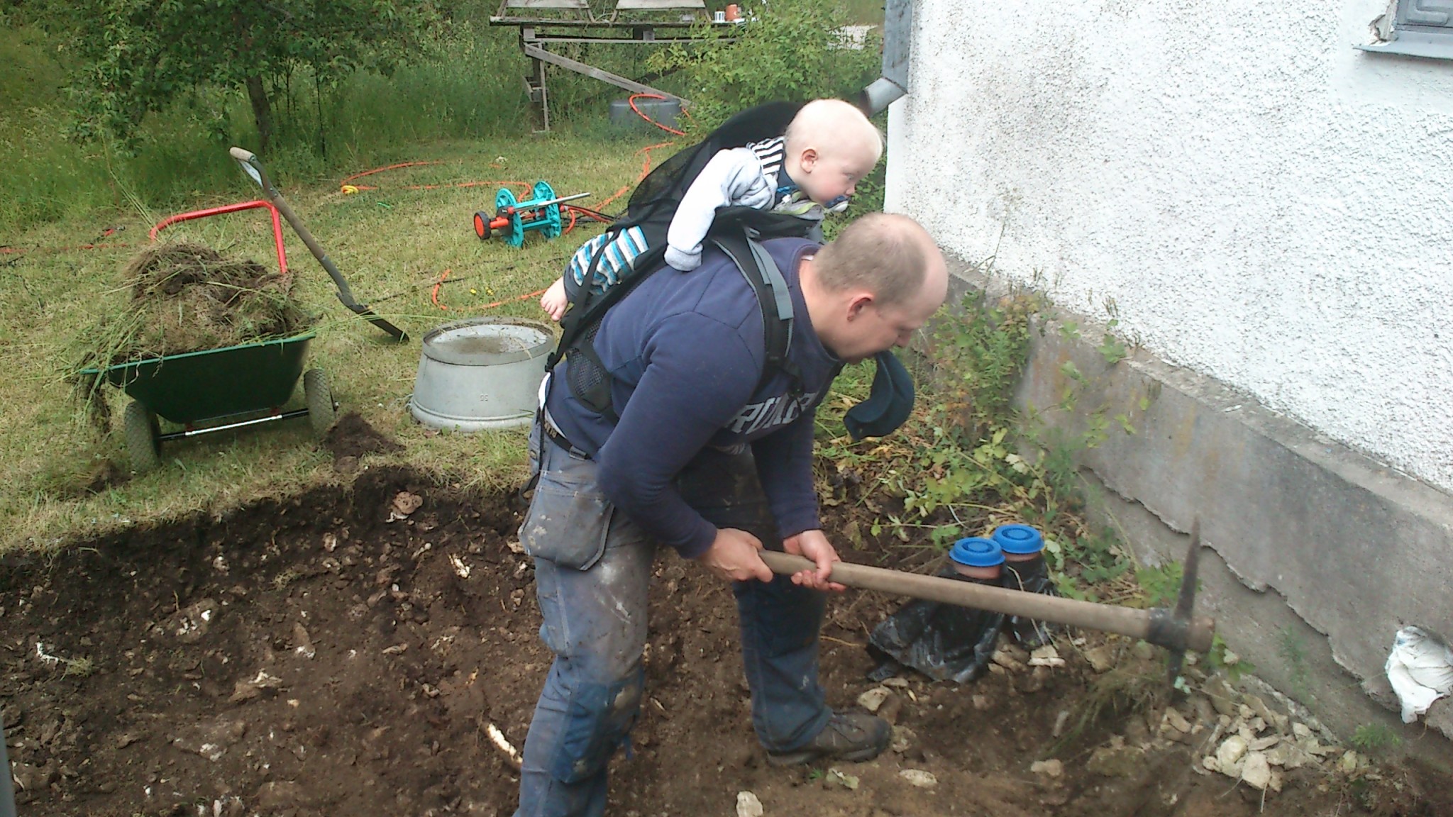

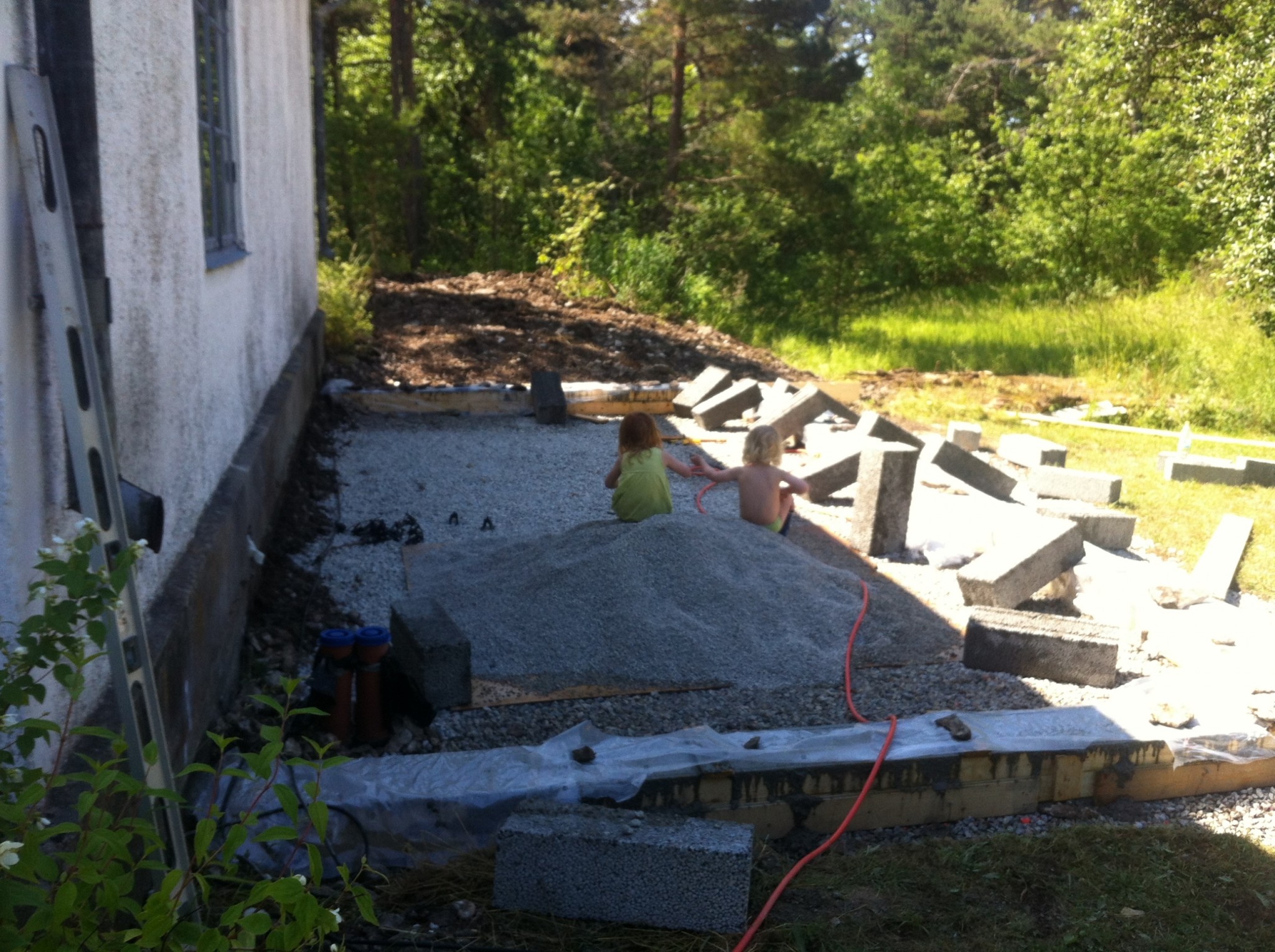

Som jag skrev ovan så tog arbetet fyra veckor mot beräknade två. Det var ju trots allt semester. Lillen fick hänga med ganska ofta.

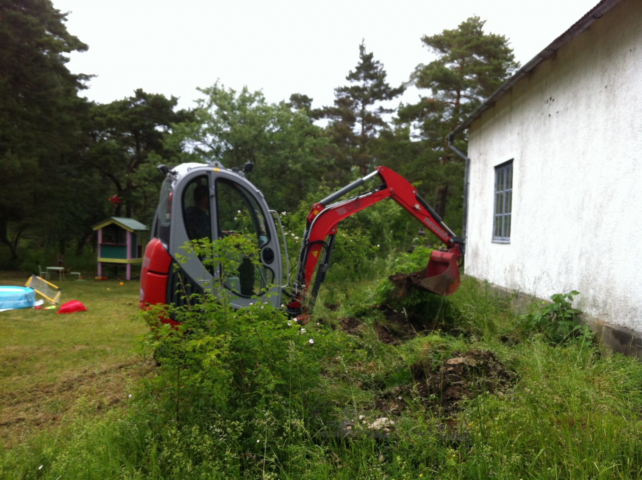

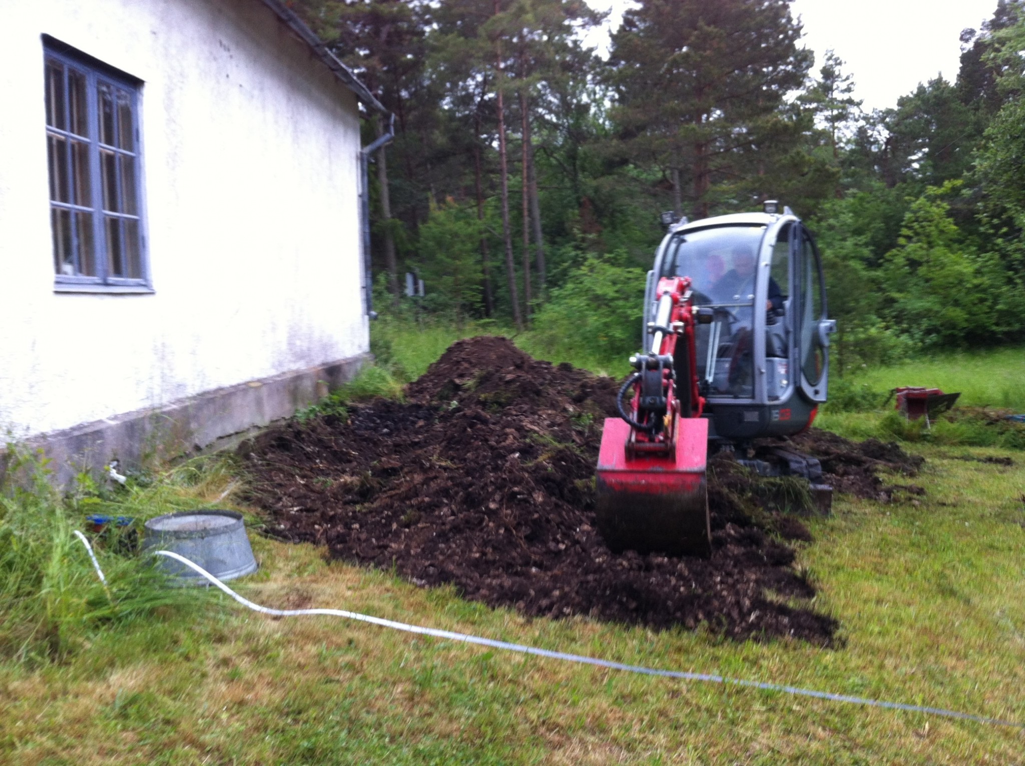

Grävningen sköttes dock till största del av en minigrävare

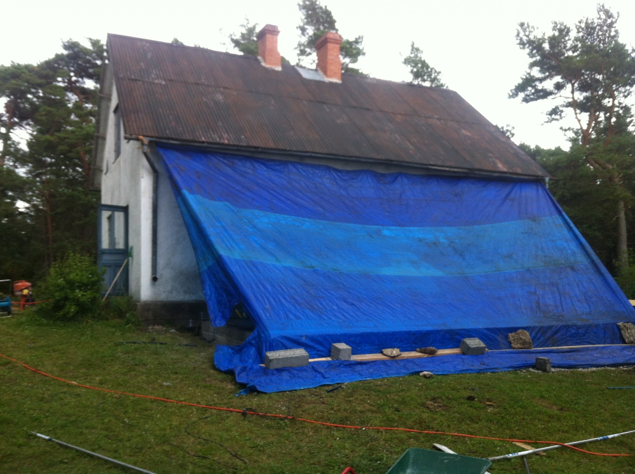

Enkel form till grundsulan. Täcktes med plast och vattnades under ett par dygn.

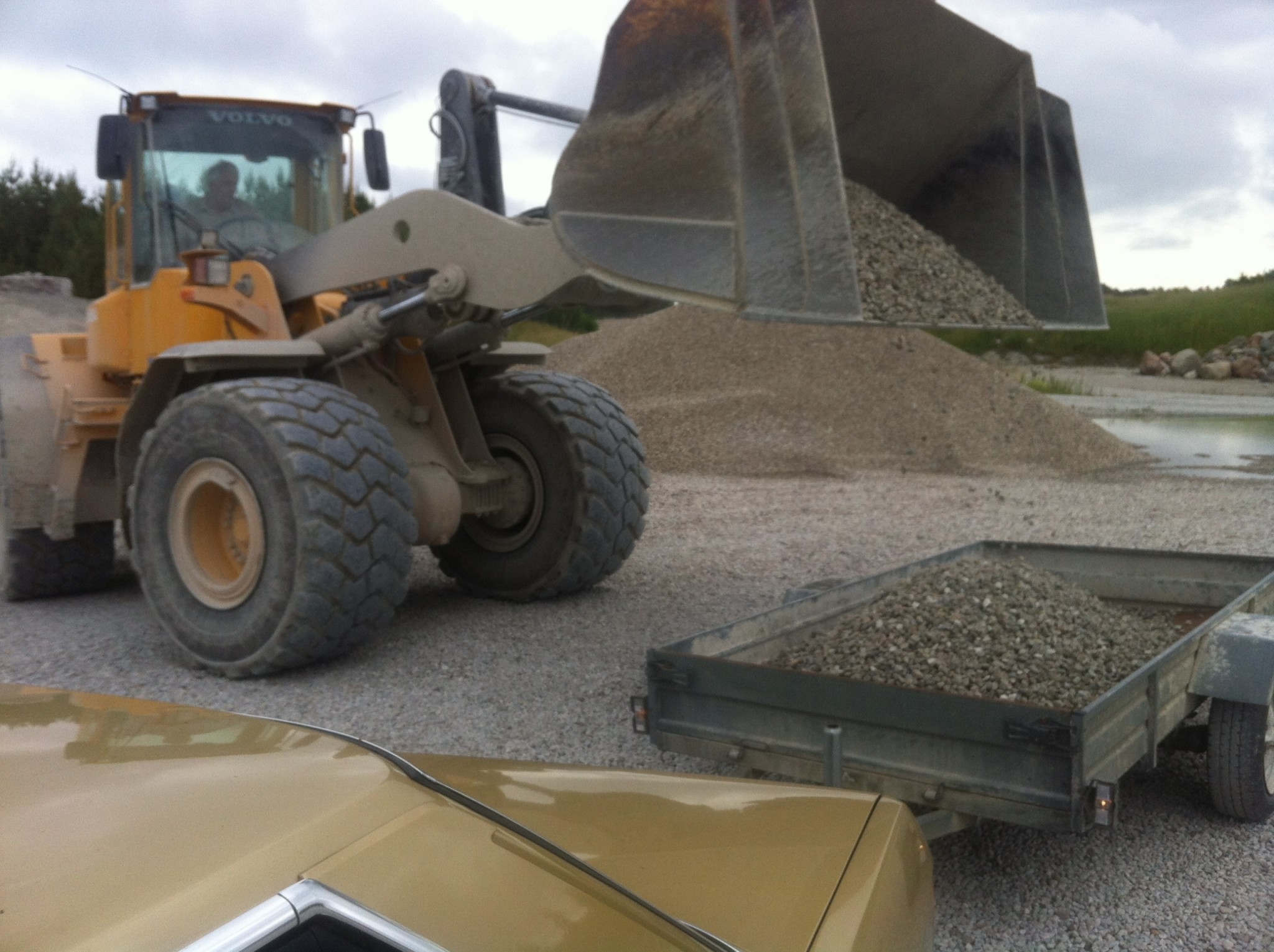

Makadam köptes för 200 spänn kärran. 5 lass gick det åt.

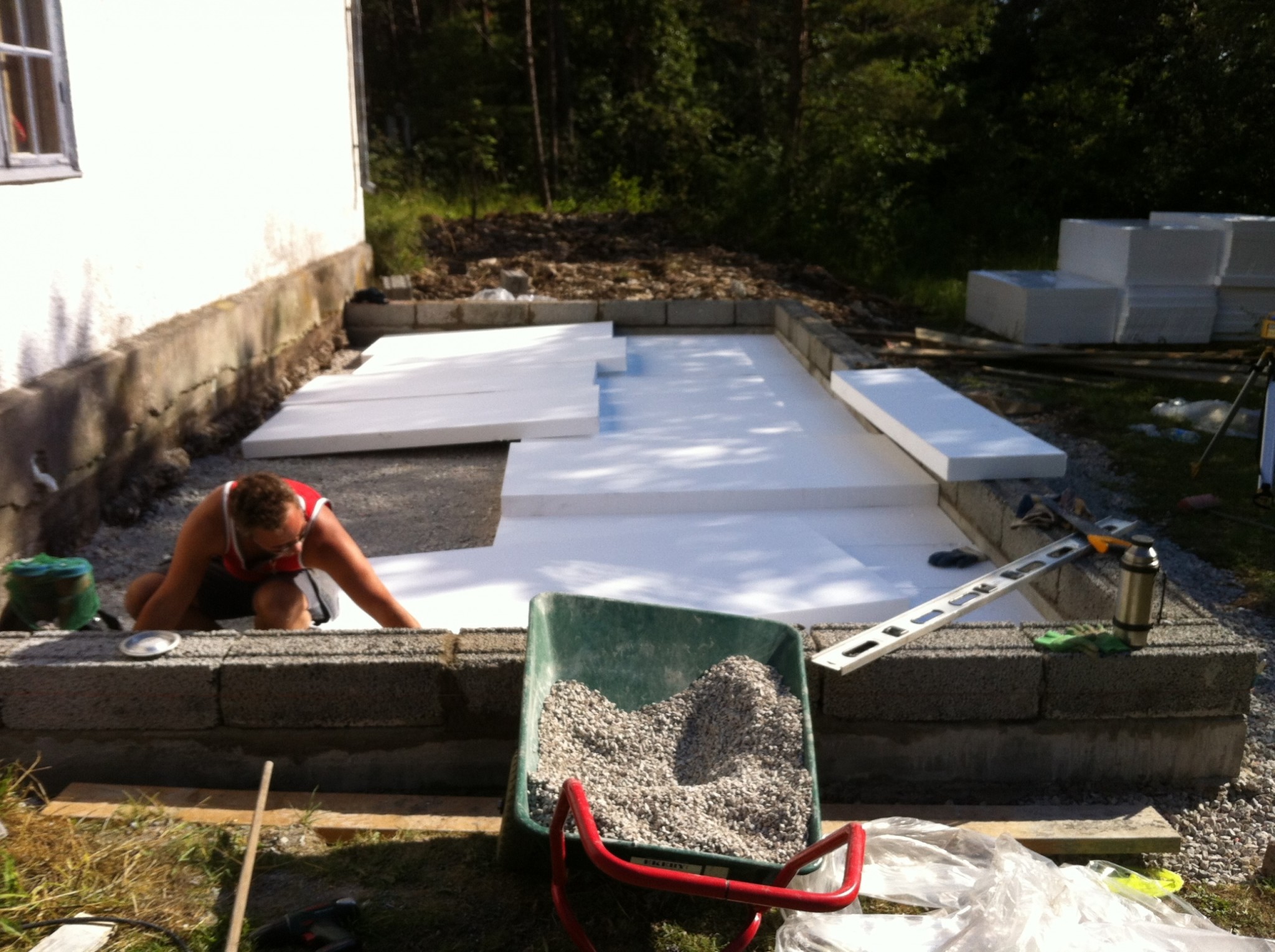

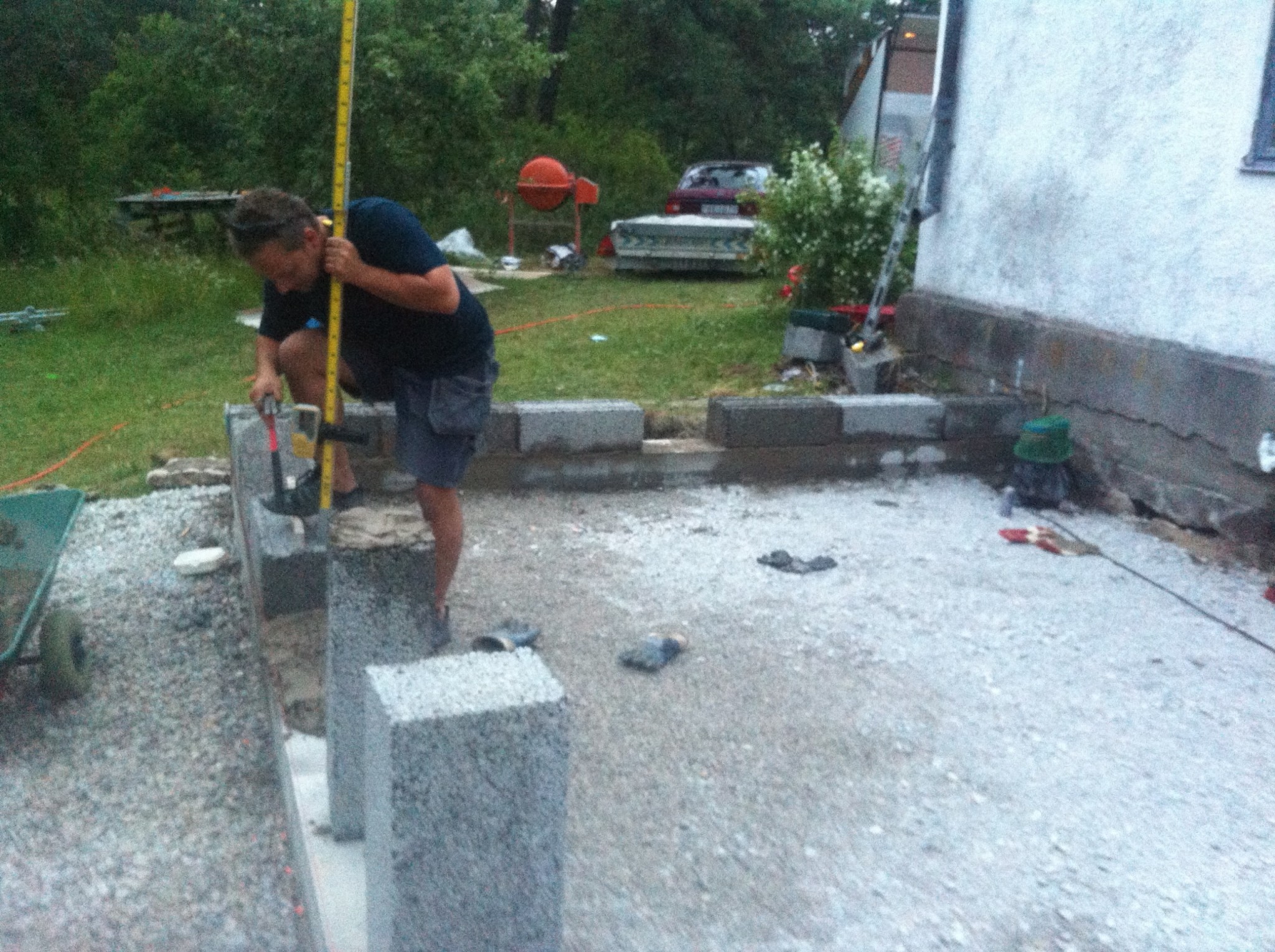

Här får jag hjälp av svågern att mura ett varv lättklinkerblock
Sen blev det roligare. Ut med isoleringen...

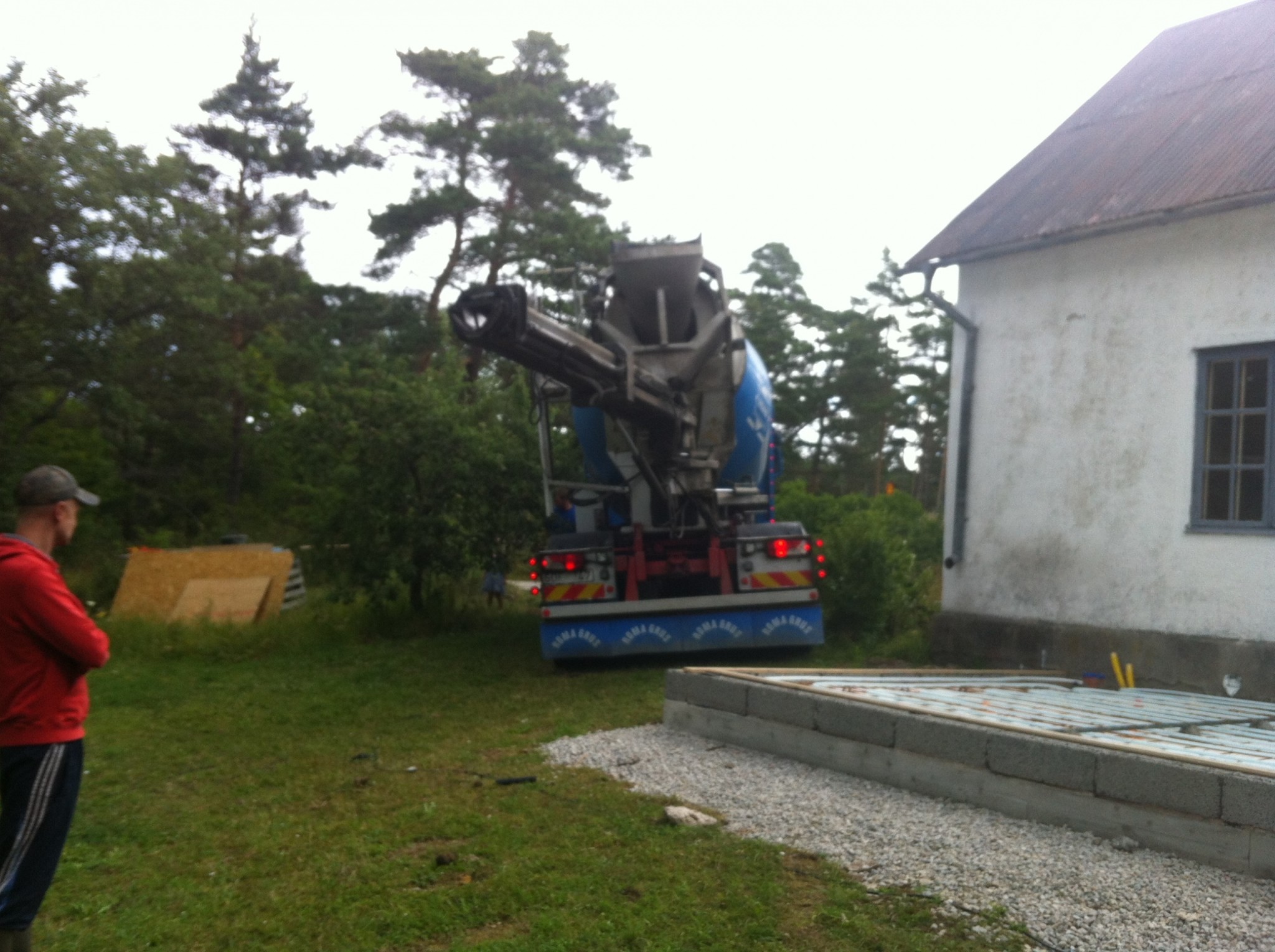

Här kommer betongbilen...
..och här kommer regnet!

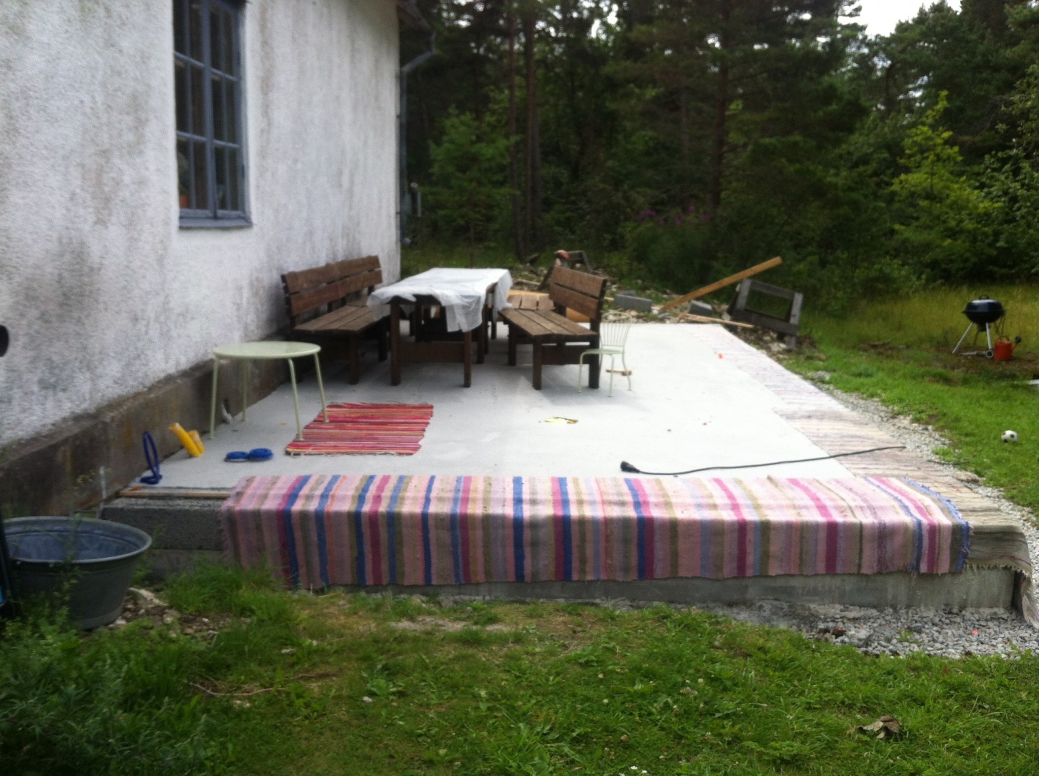

Plattan klar. Ska tjäna som uteplats ett tag. Fönstret skulle ha ersats av en dörr. Men det hann jag aldrig. Så småningom ska allt byggas in och bli ett vardagsrum.
Men först ska vinden inredas. Det får dock bli en annan tråd.

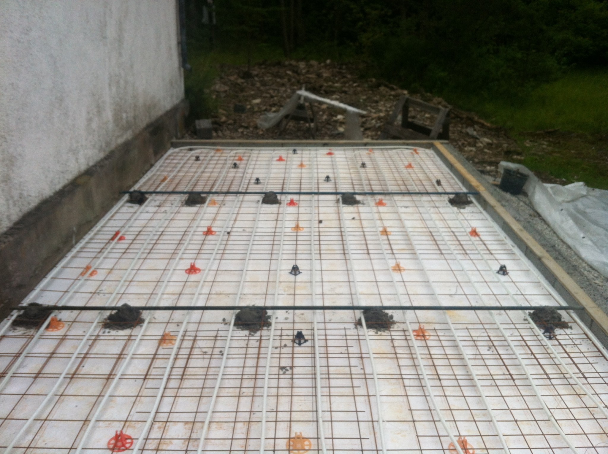

Armeringen och golvvärmen likaså. Och plötsligt var plattan klar för gjutning.
Här syns två rör för avvägningen av betongen. Dessa var onödiga eftersom jag istället valde självkompakterande betong (vibbfri).
