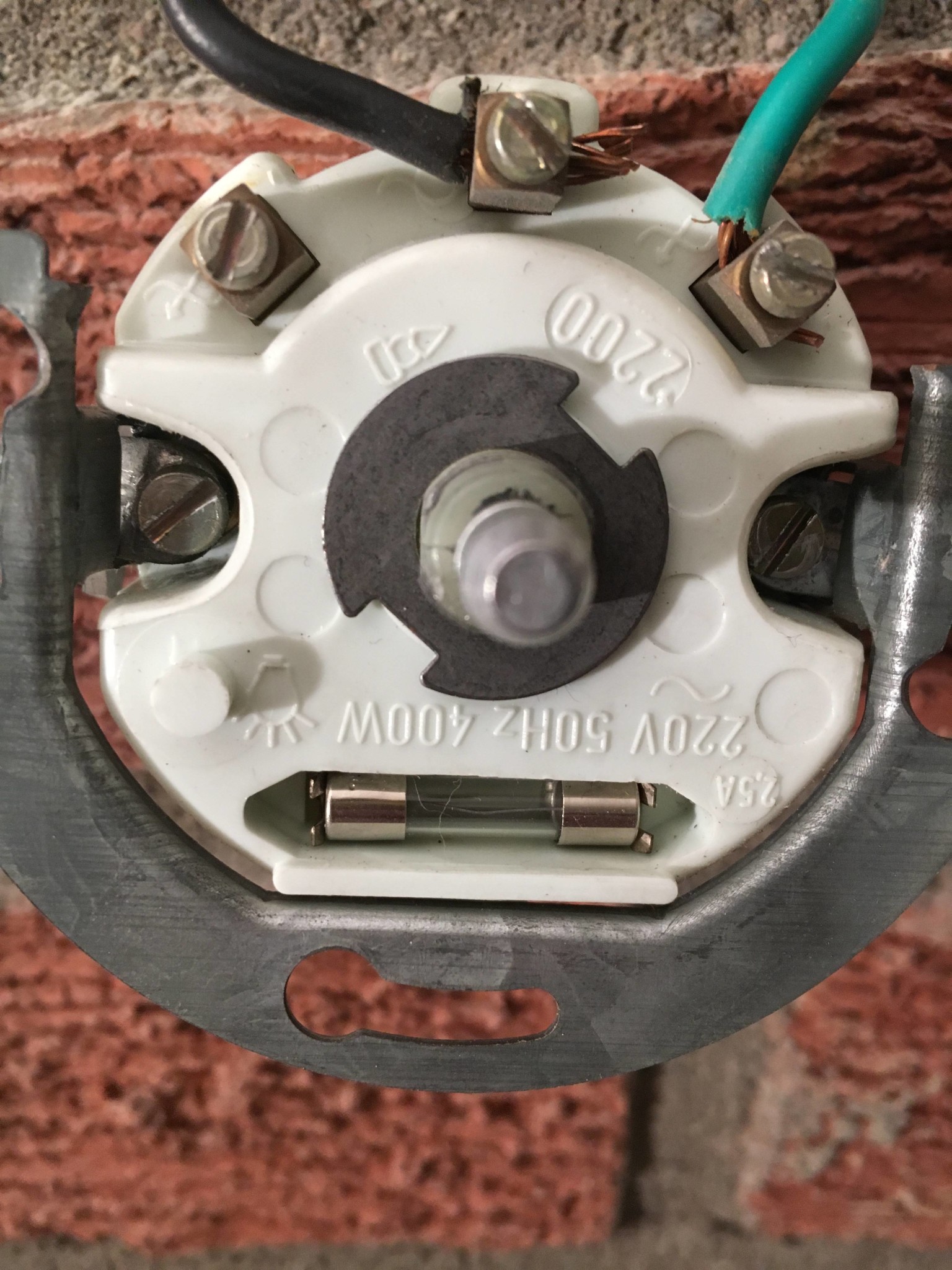

I vårt hus finns ett antal vägguttag i gillestugan.
Två gånger har jag varit med om att strömmen går och det blir dött i uttagen och mörkt i taket.
Efter kanske 5 minuter så fungerat allt igen.
Har inspekterat säkringarna men ingen av dem blir varm när detta händer.
Ska givetvis ta dit en elektriker men det skulle vara intressant att höra vad ni tror.
Inget annat i huset verkar beröras av detta.
Glapp/dålig kontakt någonstans i installationen.
Immobil och 1 till
Claes Sörmland

Kollade över säkringsskåpet men inget ärgat. Elektrikern hade inte möjlighet idag men ville att jag skulle kolla huvudsäkringarna så att alla var hela. En fas borta kan ställa till märkliga bekymmer menade han. Men de var hela allihopa.
Det verkar vara så att strömbrytaren som bryter taklampan bryter också uttagen. Ska plocka loss den och se hur det ser ut där. Men frun är borta och jag hemma med barnen så det är inte många lunga sekunder :)

Ok, lite ovanligt kanske. Skruva ner strömbrytaren och öppna eventuella doslock fram till första felstället och lägg upp foto så vi kan se felet.

Jag plockade loss strömbrytaren (EDIT: dimmern) i går.
Det är såhär att den bryter dels taklampan men också de vägguttag jag använt när felet uppstått.
Det hade inte ärgat på kabel eller i anslutningarna.
Dock står det max 400W på den och de gånger detta inträffat har jag antingen kört slaghammare som jag antar är ganska strömkrävande, eller så har jag kört en 500W halogenstrålkastare tillsammans med ex dammsugare.
Men det jag inte förstår är varför inte den inbyggda säkringen gått om det är för hög last.
Dåligt med vägguttag som går via brytare är det oavsett.

Det där ser ju ut som en dimmer?

Jo det är ju en dimmer. La till det i texten.

Du har alltså vägguttag kopplade via en dimmer?
Om dimmern också bryter matningen till eluttagen så är det felkopplat i din installation. Så ska det inte vara.

Jag tror det var vanligt förr? Huset är byggt -70. En elektriker jag pratade med sa att det förekom på hus byggda på 70-talet.
Ja, det stämmer. Mina föräldrars hus, byggt -69, hade det kopplat så i gillestugan.
