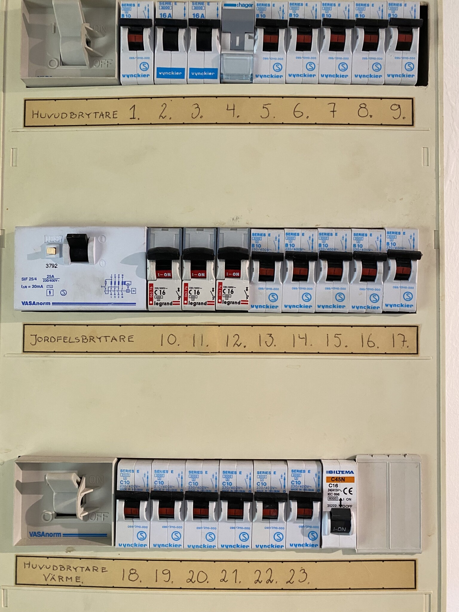

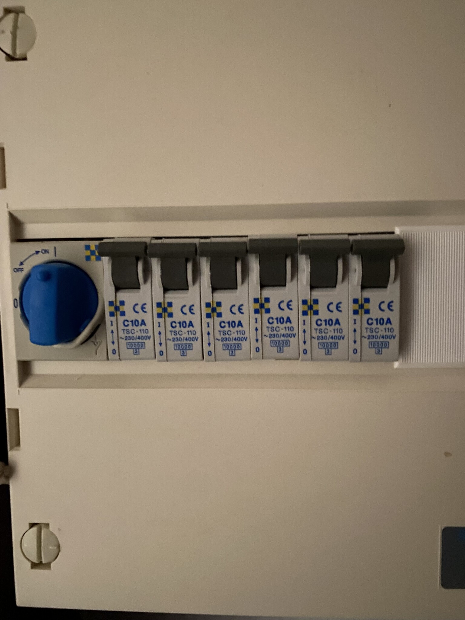

Hej! Plötsligt ett annorlunda elfel i mitt hus. Övervåningen har en egen central med jordfelsbrytare och ingen har löst ut. Två rum har ström och två rum helt strömlösa. Jag blir inte riktigt klok på detta. Skulle bli jätteglad för förslag och tips på felsökning!

Kort på centralerna?

Tack 🙏 ska se om jag kan skaffa en sån! Här är bilder på centralerna:

  • Bild på en elcentral med huvudbrytare, jordfelsbrytare och flera automatsäkringar, märkta med nummer och etiketter.
  • Säkringsskåp med flera brytare och en blå vridbrytare till vänster, märkt C10A TSC-110 230/400V.

Man kan prova knacka med baksidan av en skruvmejsel för att se om någon åker ner då. Ibland är vipporna uppe även om den löst ut internt.
Annars är det att lossa på locket och mäta utgående på säkringarna för att se var det saknas som nästa steg.
