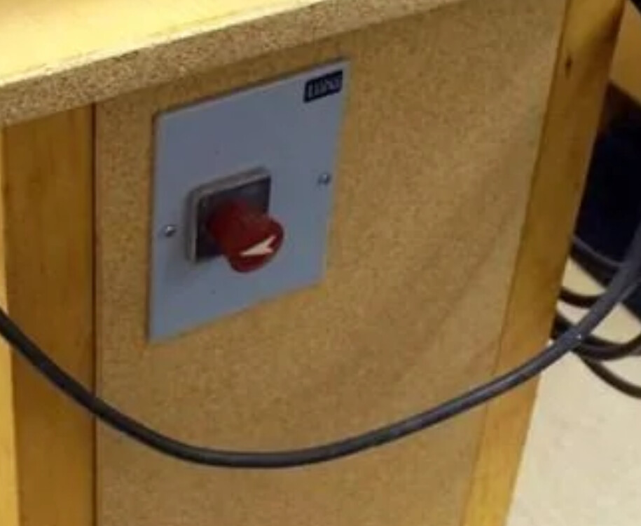

Jag är på jakt efter en strömbrytare till en Inca hyvel , Luna. Eller snarare själva knappen då den försvunnit. Den röda enligt bild nedan:
Har hittat liknade brytare på massa grossister utanför sverige t.ex.
https://www.onninen.fi/sv/kraus-naimer-kamstallare-start-stop-ca10-a178-600e-0-1-start/p/AIP241
Men har ingen firma så får inte beställa av dessa.
Den närmast liknande i sverige jag hittat är https://www.proffsmagasinet.se/el-b...ift-och-start-20a-5-hals-panelmontage-3101398
Nån som vet om det är nån nämnvärd skillnad mellan CH10 och CA10 annat än fyrkantig och cirkulär plint, eller om det bara går att få tag i en knapp nånstans?

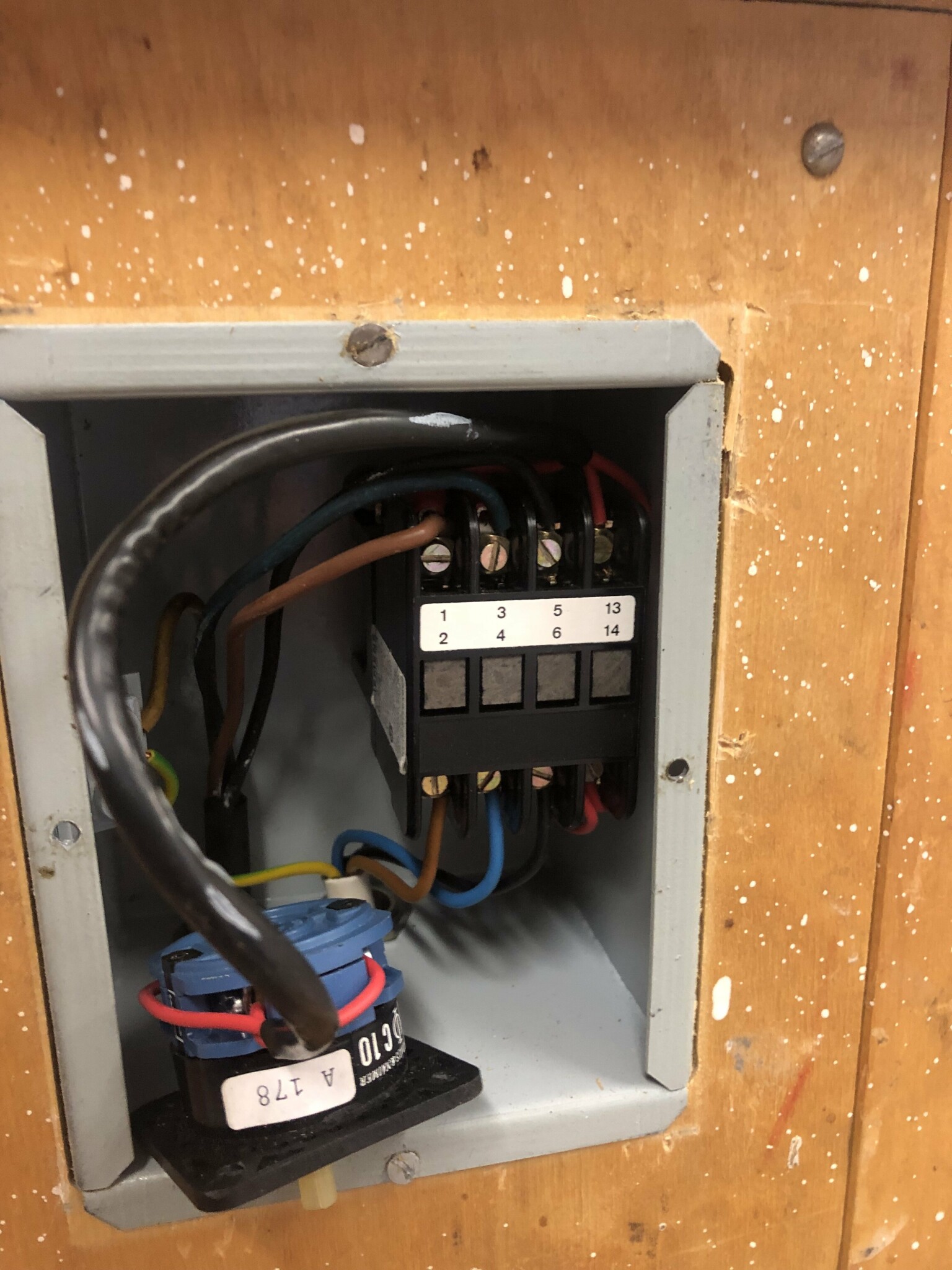

Inget svar ännu, Om du bryter strömmen med stickpropp eller brytare när maskinen är i drift och den startar när du kopplar in igen så är det en kombinerad nödstoppsknapp som vrides för att starta och trycks in för att stoppa. Måste du starta om med vredet så finns bakom en nollspänningsutlösare. Det blir till att byta allt, finns inga reservdelar. Troligtvis är det bara två ledningar inkopplade. Du får öppna upp så du ser vad som finns bakom.
Någon nödstopp har den inte, brytaren går till en kontaktor, med nollspänningsutlösare (kanske alla har?).J jonaserik skrev:Inget svar ännu, Om du bryter strömmen med stickpropp eller brytare när maskinen är i drift och den startar när du kopplar in igen så är det en kombinerad nödstoppsknapp som vrides för att starta och trycks in för att stoppa. Måste du starta om med vredet så finns bakom en nollspänningsutlösare. Det blir till att byta allt, finns inga reservdelar. Troligtvis är det bara två ledningar inkopplade. Du får öppna upp så du ser vad som finns bakom.

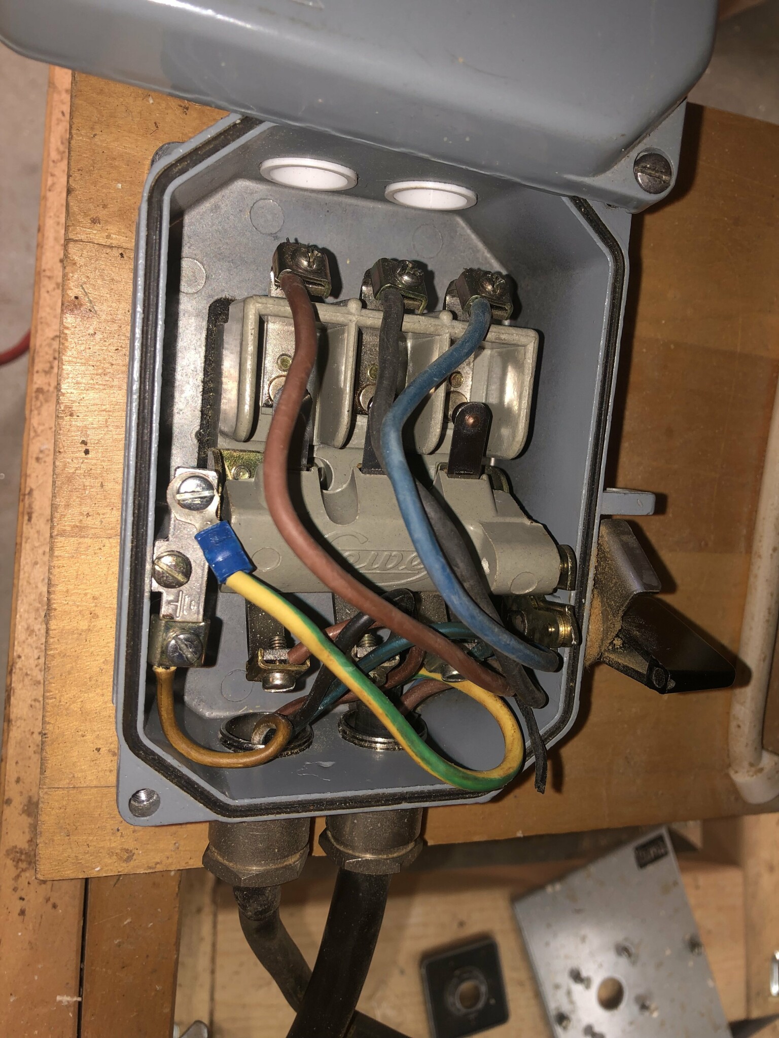

Bakom den sitter ytterligare en brytare, vad jag identifierar som huvudbrytare?
Men jag beställde en ny start-stop-brytare från proffsmagasinet så får jag se om det vredet passar tills vidare.
Tack för svar!
