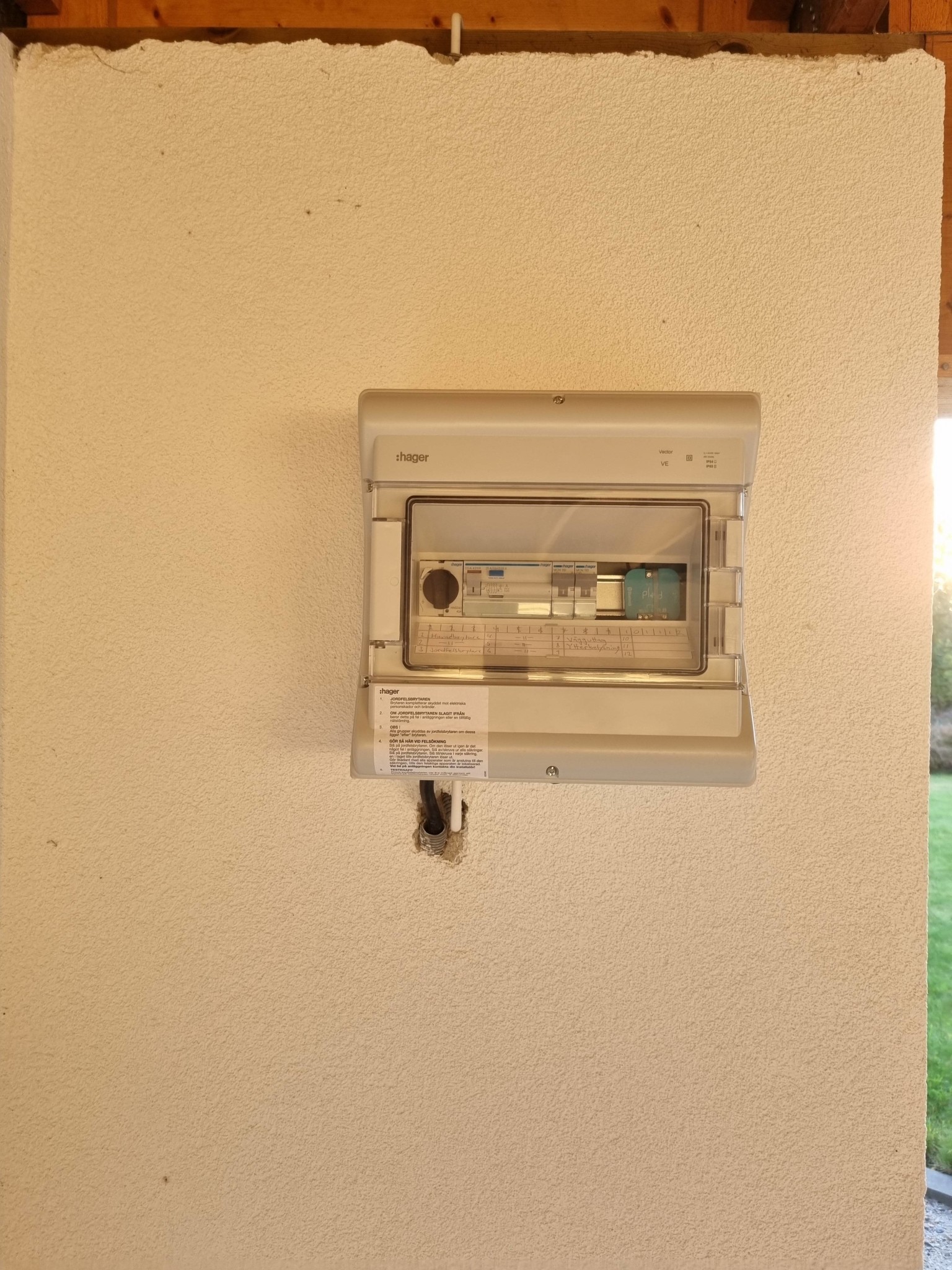

Hej, hade en elektriker hos mig häromdagen, jag har huvudcentralen sitter på utsidan av min carport, nu skulle det sättas upp ytterbelysning på utsidan och några eluttag på insidan av carporten.
Det sattes upp en undercentral tror jag det heter på insidan under tak och strömmatning togs från huvudcentral i fördragna rör som jag murat in i väggarna som är i leca-sten..

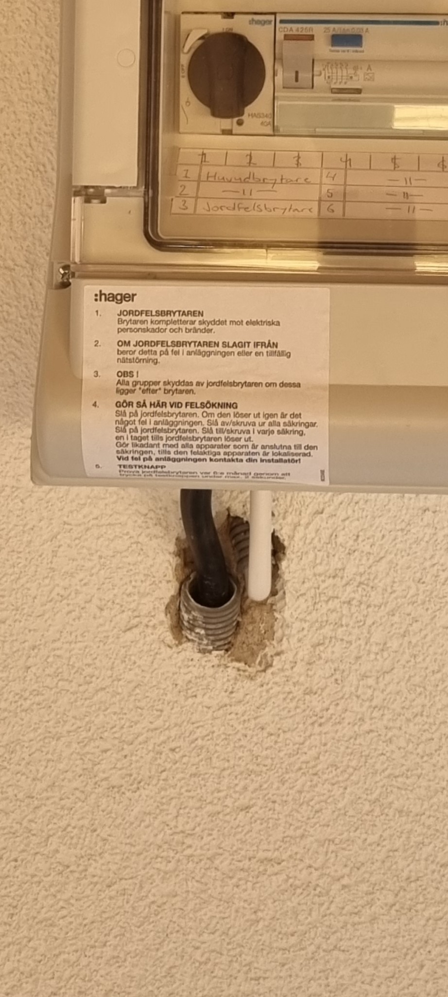

Nu till min fråga, varför gör man som på bilden, inte drar in kablarna inuti elcentralen ? Det där ser ju inte klokt ut!! Elcentral monterad på vit vägg med öppen dörr och synliga säkringar och kablar.
Elcentral med öppen kabelgenomföring och instruktionsetikett på väggen.

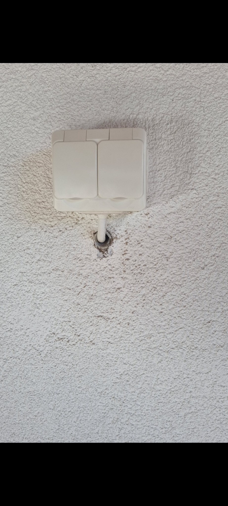

Likadant med vägguttagen, ser ju heller inte klokt ut Väggmonterad ljusströmbrytare på strukturtapet med synlig elkabel.
På vilken höjd sitter gruppcentralen?
Underkant brukar vara som lägst 1,7m, men den får sitta lägre.

Jag ser ofta UPL-vägguttag med kabeln nån dm under uttaget. Fattar inte varför, men jag är inte utbildad elmontör...
Själv skulle jag aldrig vilja ha det så, ser fjolligt ut

Vissa utanpåliggande uttag IP 44 har ingen ingång på baksidan och då är det enda alternativet att göra som på bilden, lika är det med centraler med lite högre kapsling (typ som den som visas på bilden.

Du har för all del rätt. Å andra sidan kan man diskutera om det finns ett behov av att upprätthålla IP44 där kapslingen och uttaget är placerade.

Ja "felet" är valet av matr. som troligen beror på att den som valde ville göra allt extra bra och säkert. Vilket ledde till klagomål, skulle "montören" valt att använda matr. av lägre kapslingsklass hade även det med säkerhet lett till klagomål pga det valet.
Ett hål på baksidan av en apparat äventyrar inte kapslingsklassen IP44 nämnvärt när apparaten är placerad på väggen. Nu är det dessutom under tak, men med risk för kondens, både från carporten och i apparaterna. Viktigare än att försöka få det helt tätt kan då vara att ta upp dräneringshål eller placera öppningen lågt.

Två små kanalbitar skulle väl göra susen om man inte vill se kablarna!?

Lite för trubbig för mig en Irvingborr och ett lätt handlag är det jag föredrar OM jag mot förmodan skulle ta hål bakåt i ett IP44 uttag utan utbrytningsanvisning. Men troligast skulle jag använda ett ELKO med anvisning.
Elcentralens underkant sitter på 195 cm, den sitter ju skyddad under tak på insidan av en vägg, visst det finns en ingång några dm till höger om centralen men det kan vara riktigt skitväder och det blir inte blött där ändå..
Riktigt trist ser det ut, centralen är inte ens centrerad på väggen!

Detta leder ju iofs till frågan varför rörutloppen är just där.
