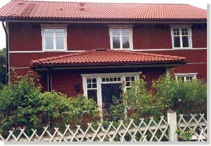

Har ett litet dilemma, vi kommer att ha sidoljus på varje sida om dörren.
Skulle vilja placera strömbrytare till ytterbelysning samt hall under ett av dessa fönster. Grejen är att de hamnar på 85 cm, är det ok eller skall det enligt någon bestämmelse vara högre höjd?

I annat fall skulle brytarna hamna 70-80 cm från dörren i sidled vilket jag tycker blir mindre bra.
I standarden SS 437 0146 Elinstallationer i byggnader -uttag och andra anslutningspunkter framgår att i samtliga utrymmen placeras strömställare på låssidan intill eller på dörrfoder 1000 mm över golv.
Krav eller rekommendation ?
Om det nu finns krav eller om det är rekommendation är intressant.
Om det är ett krav undrar jag hur övriga placerat strömbrytare vid entreér med sidoljus liknande bifogad bild (lite skymd).
Har som sagt ca 85 cm att spela på.

Svensk standard är en rekommendation, om du som kund vill ha alla dina uttag, strömställare mm på andra höjder, annan placering så är det ok.
Enligt SS ska det finnas vägguttag var 4:de meter, det kanske inte kunden vill ha etc etc.

SS 437 01 46 är som sagt var en standard som branschen följer om inget annat finns angivet i spec'en.
Personligen tycker jag att 100 cm är besvärande lågt så vi flyttar upp till 120 cm allt eftersom...
