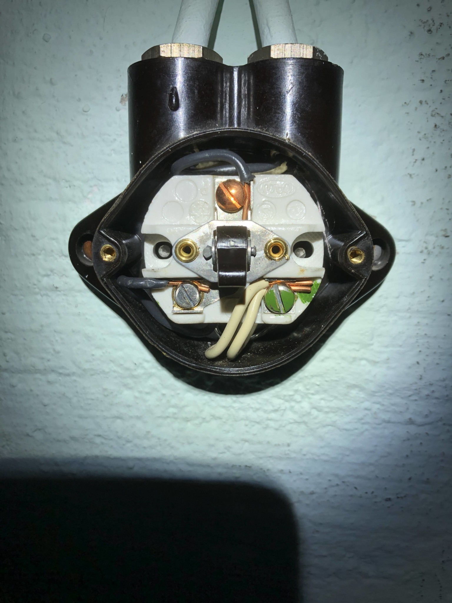

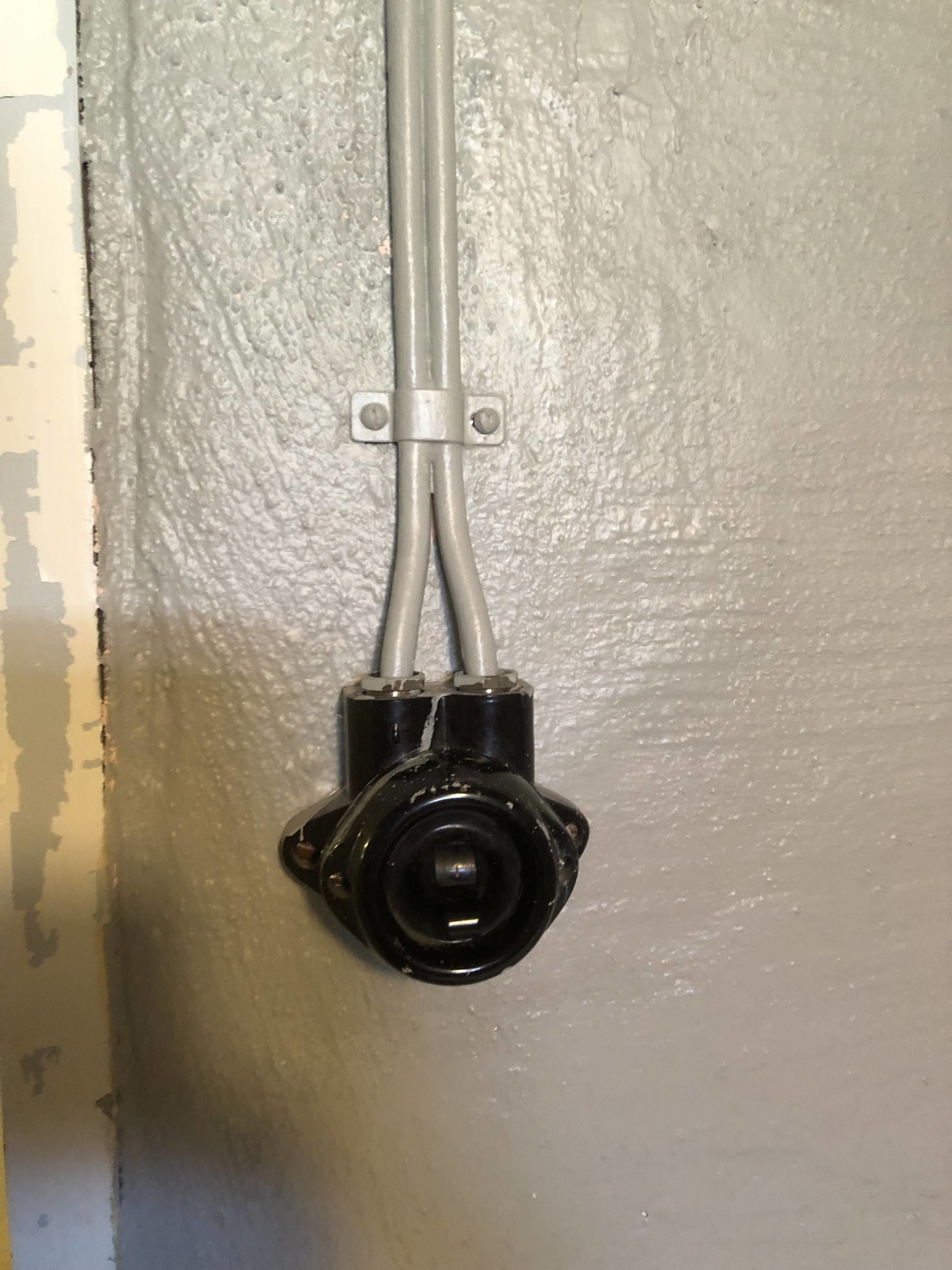

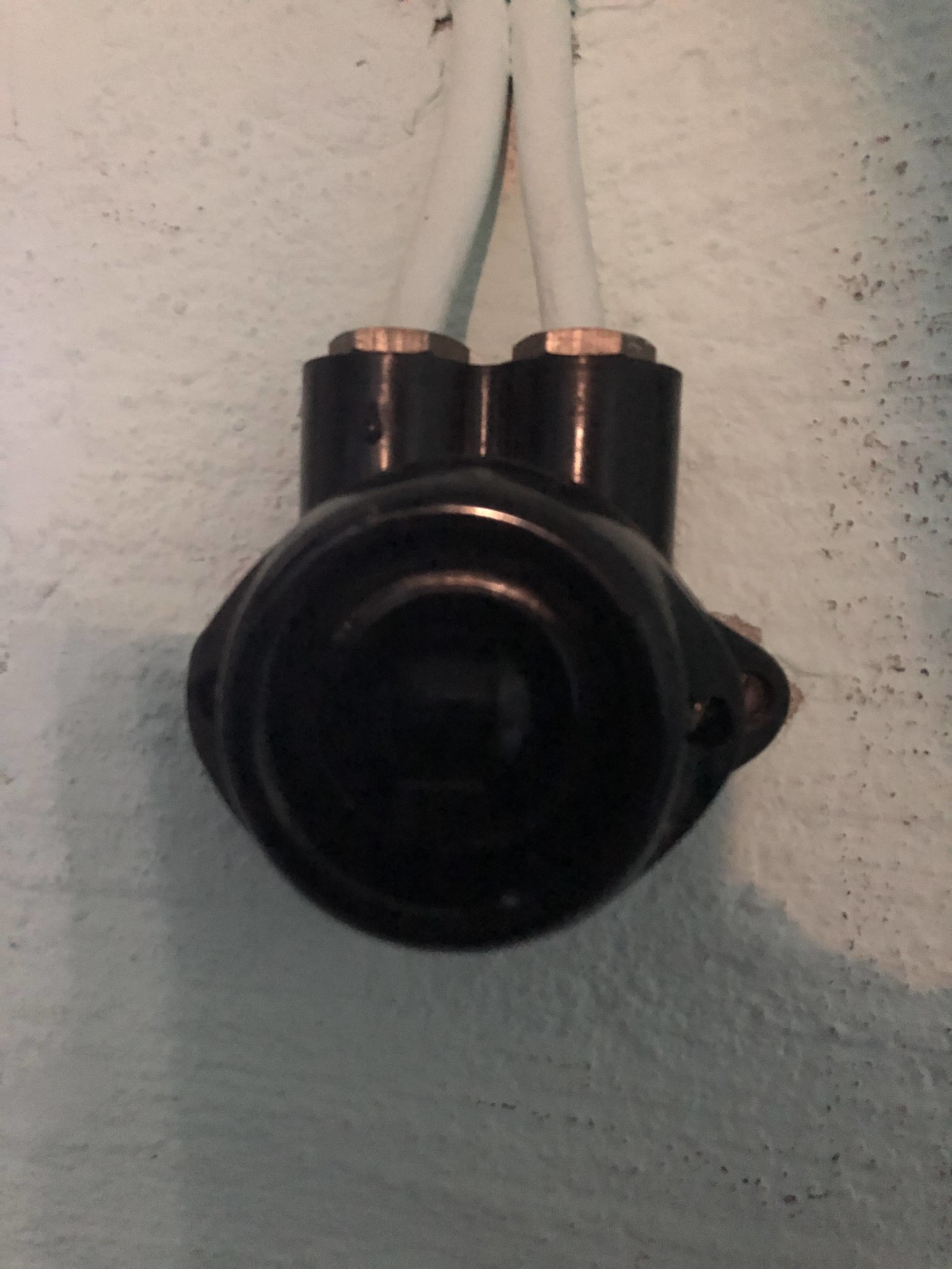

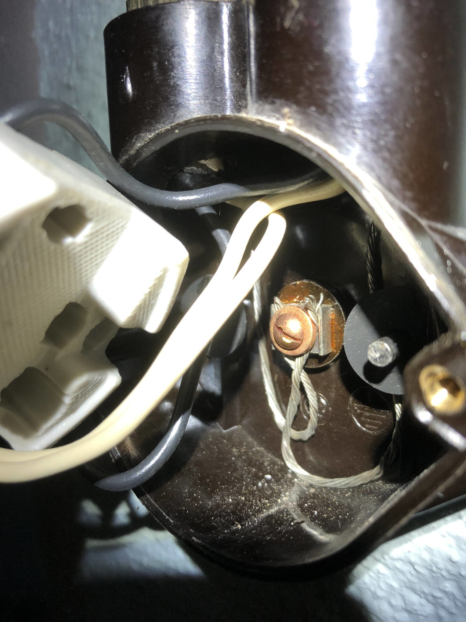

Jag har ett vägguttag i källaren hemma som sitter efter en lampa kopplad till en strömbrytare. Idag är det så om jag bryter strömmen med strömbrytaren så slocknar även uttaget. Kan jag koppla om detta själv så vägguttaget alltid är på eller måste jag ringa en elektriker. Bifogar bilder på hur det ser ut.
· Västerbotten
· 3 275 inlägg
Tändtåden till uttaget verkar ligga i knappen, lägg denna på den svarta så borde uttaget få fast fas hela tiden.
Lampan kommer då också lysa hela tiden, vilket man lika gärna kan uppnå genom att slå till strömbrytaren.
En brasklapp här är att installationen är av äldre datum. Det är tvåledarkablar med en biledare. Dessa har tidigare varit tillåtna att använda som skyddsjord men är inte det längre. Ett uttag där måste kontrolleras så att det har en fullgod jordanslutning. Källare är inte och har inte varit ett isolerat utrymme så ojordade uttag är inte ok. Bäst är att byta kablarna till moderna typer som har skyddsjordledare och den extra parten som behövs för att få konstant spänning på uttaget samt normal lampfunktion.
Detta är inte tillåtet att göra själv enligt lagen, så att det blir sagt. Huruvida du kan göra det själv på ett säkert sätt är en separat fråga.

Tommib resonerar korrekt kring äldre kablar.
De får dock lämnas kvar orörda så länge elanläggningen just där inte byggs om.
Men ganska troligt kommer det krävas att byta någon kabel för att ändra funktionen och då blir det en modern där och då är det lika bra att byta allt efter denna.
För tydlighetens skull ska väl också sägas att orginalinstallationen sannolikt är just den där taklampan och den behöver inte jord. Även om det inte skulle varit tillåtet att använda biledaren som jord så är den gamla installationen ok. Det är tillägget av ett uttag som är mer tveksamt.
Lägg upp bilder på helheten, dvs inkommande matning, strömbrytare, lampa, uttag samt gärna också en ritning som visar hur det hänger ihop. Då går det bättre att uttala sig om vad som behövs.

Med tanke på att det är två kablar från lampan så låter det ju som nån troligast bara kopplat in ett uttag över lampan. Antagligen enklaste lösningen då.

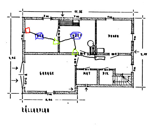

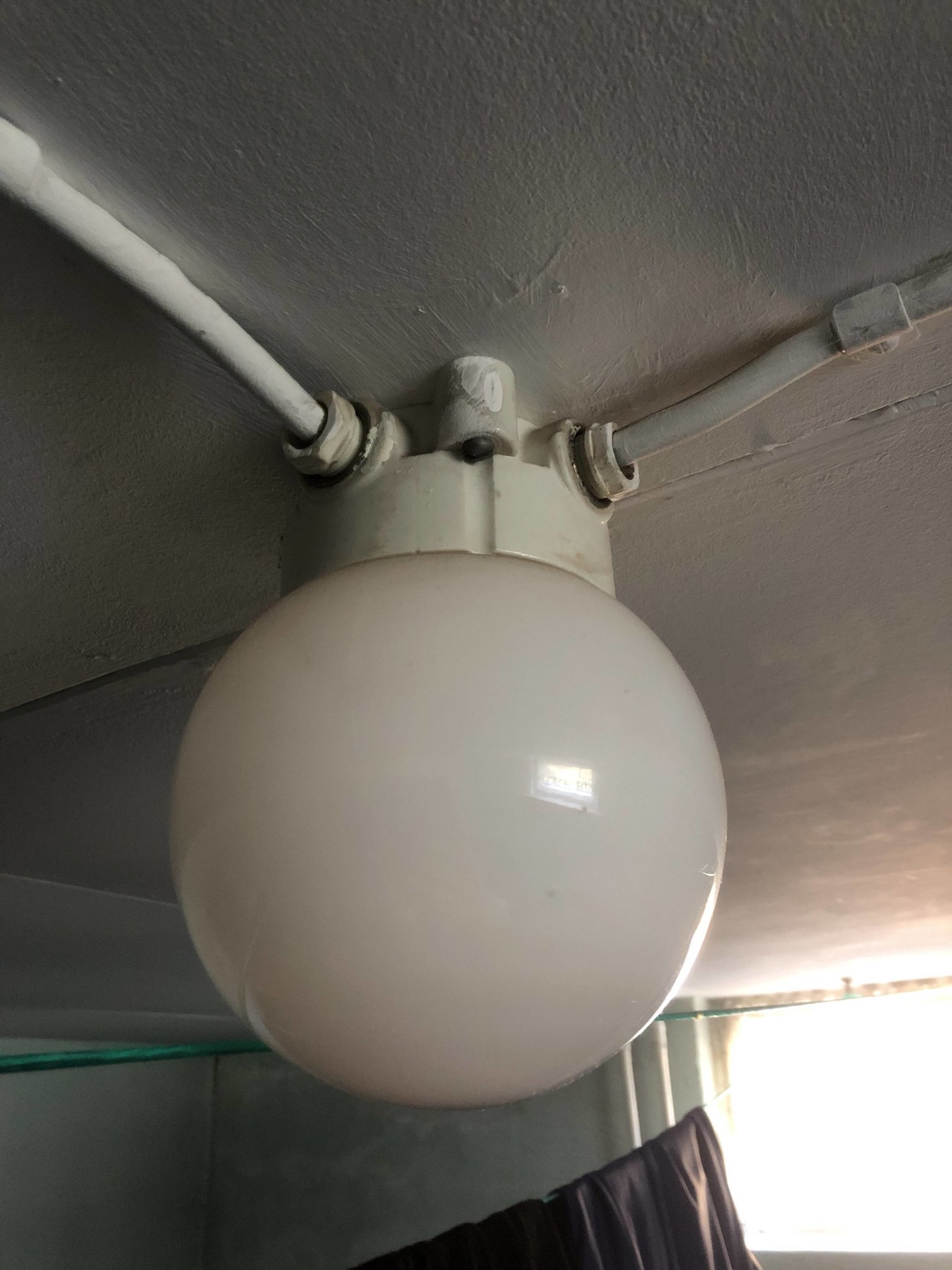

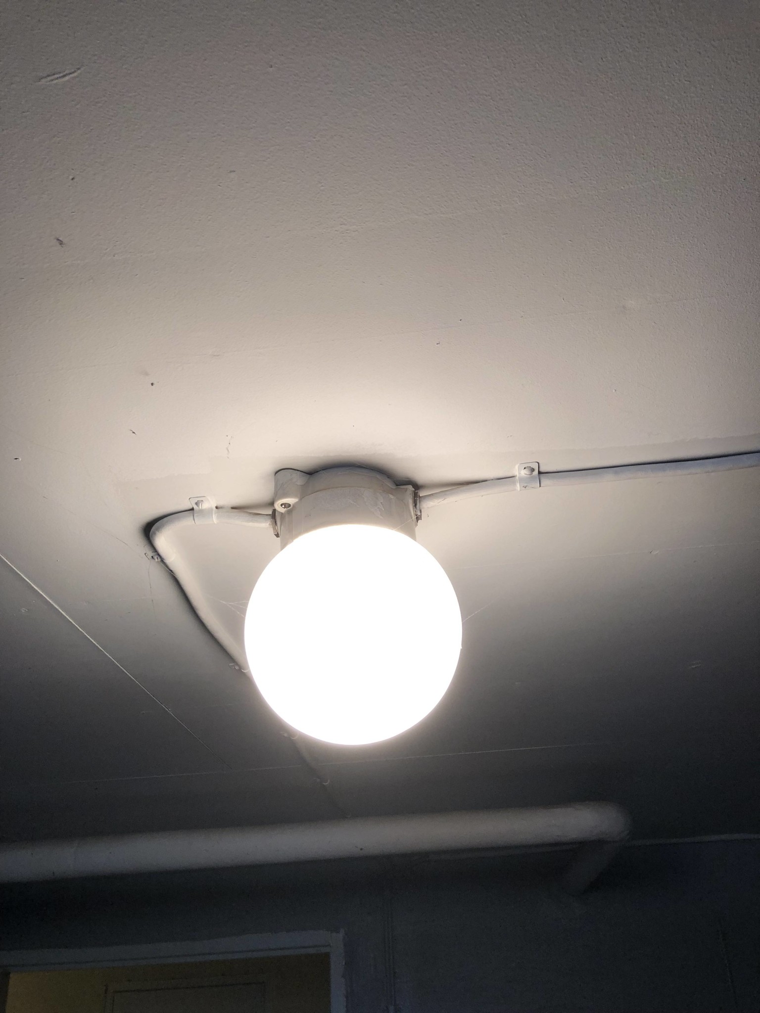

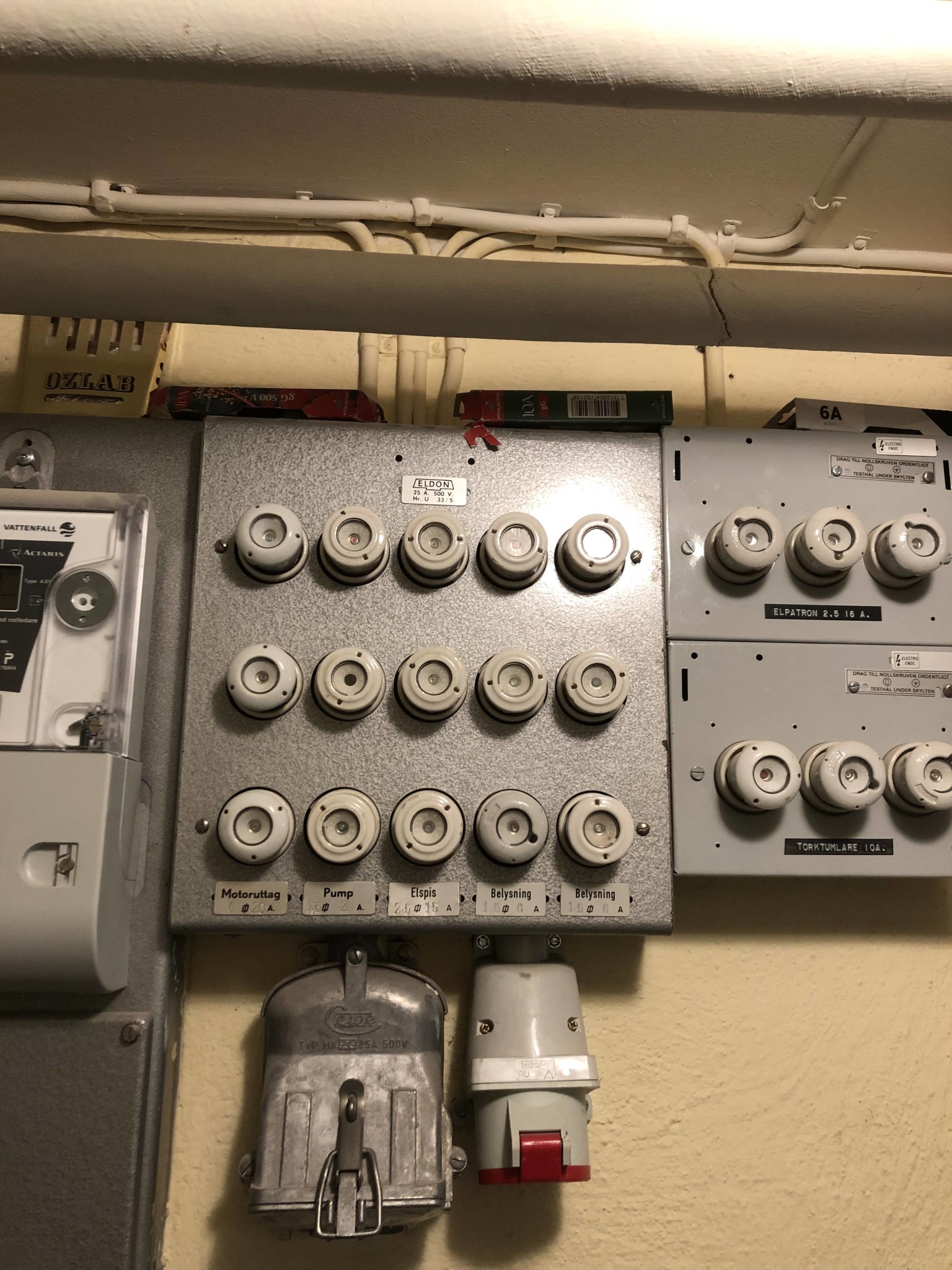

Tack för era svar så länge. Ja att det är gammal el det har jag koll på. På entréplan har jag inte jord så när jag öppnade i källaren var det riktigt konstigt att se den gamla jorden. Jag skickar med en ritning över källaren som jag kluddat lite på. Det blåa är lampor, det röda är uttaget i fråga och de grön/gula är strömbrytare. Som ni ser så går elen genom två lampor och två strömbrytare på vägen till uttaget. Proppskåpet är i hallen i mitten. Bilderna som bifogas är de som är i tvättstugan på vägen.

Ja, där får du byta lite kabel om det ska bli rätt.
Mitt förslag skulle vara att dra fram en helt ny grupp från elcentralen istället för att hålla på och koppla in i lamporna. Det ser ju ut att vara lätt att komma fram, bara ett par hål i väggarna. Är det betong eller lättbetong?
Om du verkligen vill använda den gamla gruppen så är det lättare att sätta ett eluttag där matningen kommer in i rummet istället för efter lampan. Då behöver du bara byta kabeln mellan uttaget och strömbrytaren (den gamla befintliga blir för kort). Nackdelen med detta är att du måste använda biledaren som jord, vilket egentligen inte är tillåtet längre.
Som en bisak kan nämnas att om du tar in en elektriker bör denna ta bort det gamla trefasuttaget (det platta av metall). Dessa är farliga och ska inte användas. Det nyare runda i plast bör du behålla, det är alltid bra att ha tillgång till trefas i ett hus.

Tack för svaret, då får elektrikern ta detta. Har en lista med jobb som han ska ta som jag inte får göra, bland annat den gamla trefasen.tommib skrev:
