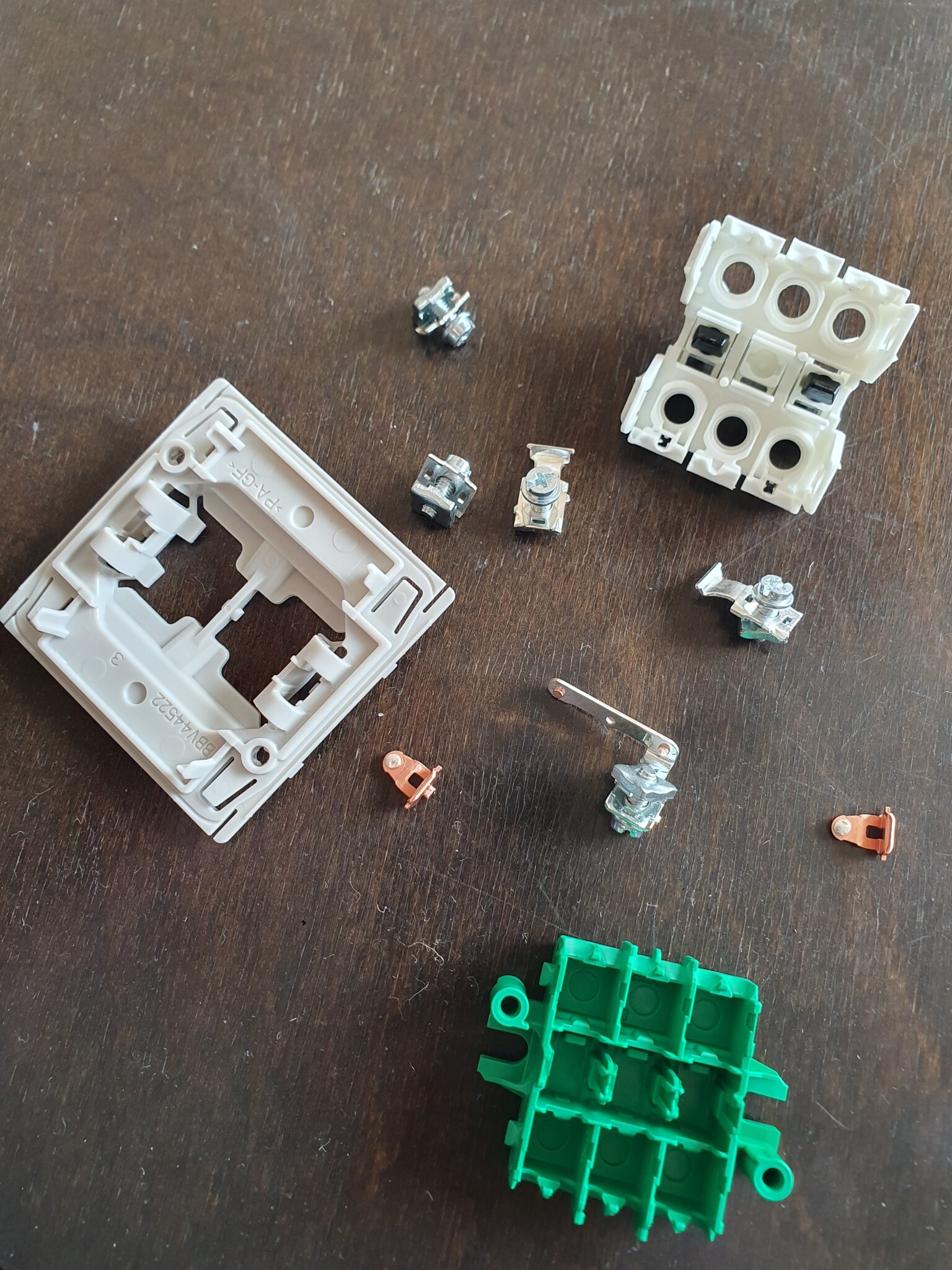

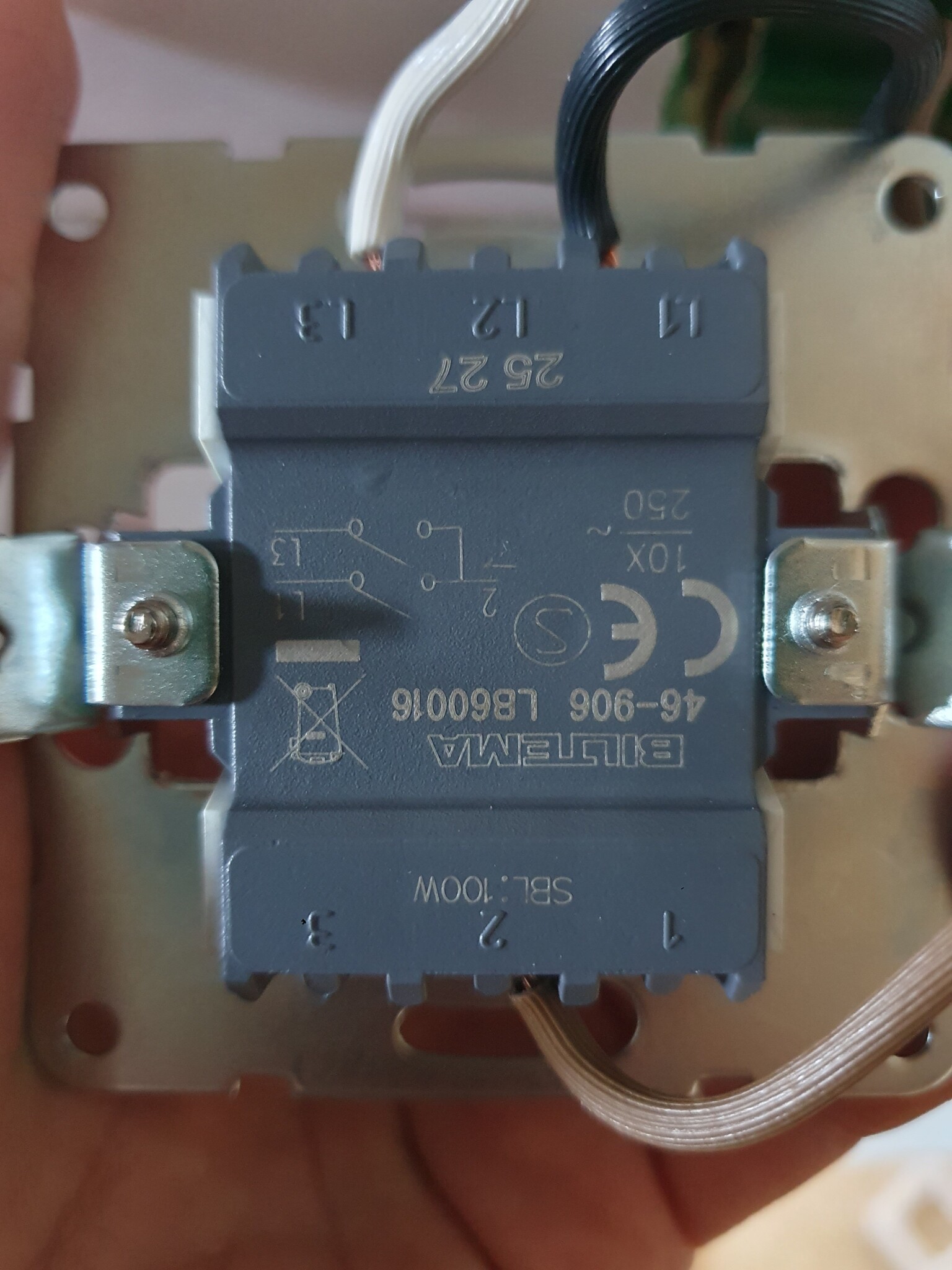

Har någon tid och ork att hjälpa mig med det här kymret?
Det är en strömbrytare till mitt badrum. Spegelskåp (vit) och taklampa (svart). Spegelskåp lyser bara när även taklampan är tänd. Det går inte att tända bara spegelskåpet. Taklampan går att tända för sig. Så antingen får jag ha bara taklampa tänd, eller båda lamporna tända.
Det fungerade bra i början, att kunna tända spegelskåp för sig och taklampa för sig. Sen efter några veckor hände nåt och problemet uppstod med att båda lamporna behövde vara tända samtidigt. Jag har provat göra om, skala om sladdar och skruva i igen, men det blir samma sak.
Är det jag eller strömbrytaren som är ett måndagsexemplar? Felkopplat?
Tack på förhand!
(För att se om det bara var en dålig strömbrytare så köpte jag en ny på Clabbe, en Schneider, men jag råkade göra den till ett 1000-bitars pussel när jag försökte lista ut hur jag skulle komma åt skruvarna för att få fast kablarna... Tänker att det inte är nån idé att fråga om guidning för hur den ska plockas ihop. 😅)

Är du helt 100 att svart går till spegelskåpet? Annars testa att byt plats på svart och brun.Q Qvarnson skrev:Hej!

Vet inte vad det där är för pussel, men helt rätt att köpa märkesgrejer. När det gäller el skulle jag aldrig köpa något på Biltema. Köp en ny om du inte får ihop den. Men vilken Schneider-brytare är det? Känner inte igen alla pusselbitar...Q Qvarnson skrev:Hej!

Det är en vanlig exxact brytare han har plockat isär, misstänker att det är rätt svårt att få ihop den igen😂@ @ndreas skrev:
Den svarta är fas och den bruna är tändtråden till taklampan, byt plats på dom så funkar det.Q Qvarnson skrev:Hej!

Om du kollar kretsschemat på baksidan av Feltema-brytaren förstår du varför det är så.
Ni hade rätt! Jag bytte plats på svart och brun och det fungerade! Känner mig både dum och glad på samma gång nu. Måste ha lurat mig själv att det fungerade i början, i och med att jag uppenbarligen kopplat fel.
Tack för hjälpsamma råd!
