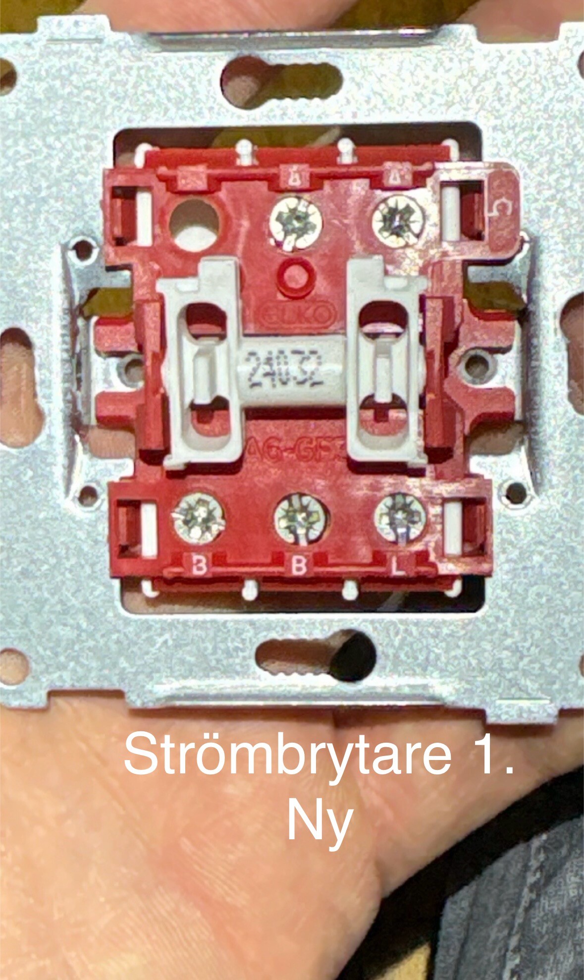

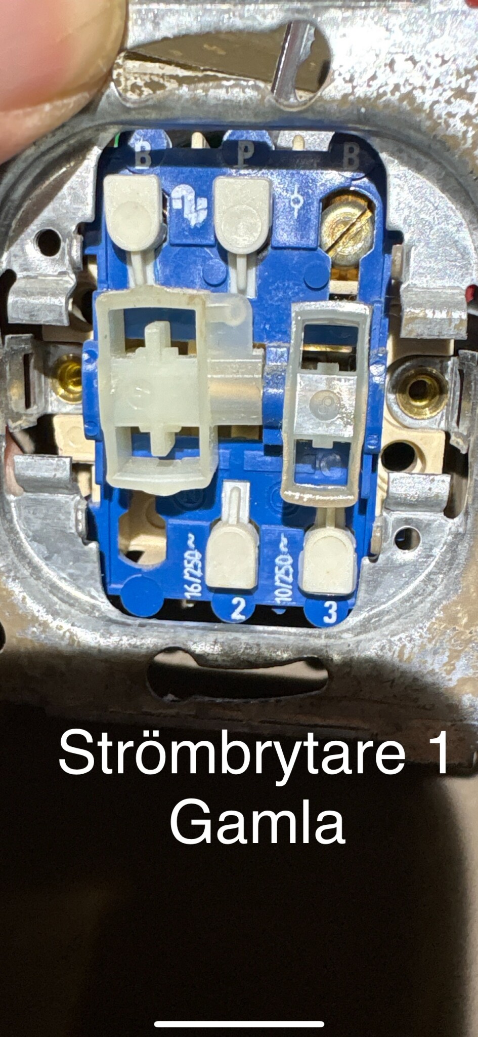

Strömbrytare 1:
När man går in i vardagsrummet sitter det då en strömbrytare med två knappar. Den ena har inte styrt någonting och den andra styr taklampan.
I denna dosa finns 2 svarta kablar (fas) där den ena går vidare till ett uttag lite längre ner på väggen. Samt en brun och en vit kabel. Dessa var positionerade såhär i gamla brytaren: svarta i ”P” och brun och vit i ”2” respektive ”3”.
Nu har jag kopplat om till den nya strömbrytaren och då sitter två svarta på ”L” och vit i vänstra pilen brun i högra pilen. Vänster knapp styr taklampa och brun styr absolut ingenting.
Jag trodde att den bruna skulle gå till taket men det verkar ju vara vit då om jag förstått det rätt.

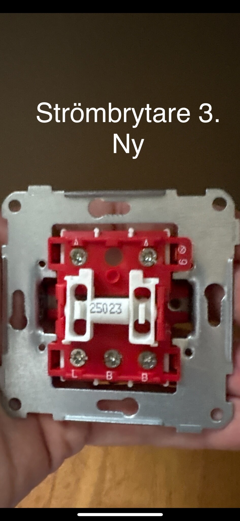

Strömbrytare 3 (enkelknapp):
Den här tänder och släcker två lampor som hänger i varsitt fönster, båda är kopplade i varsitt lamputtag. En vit och en svart kabel i denna.
Svart är kopplad i ”L” och vit i höger pil. Det fungerar önskvärt.

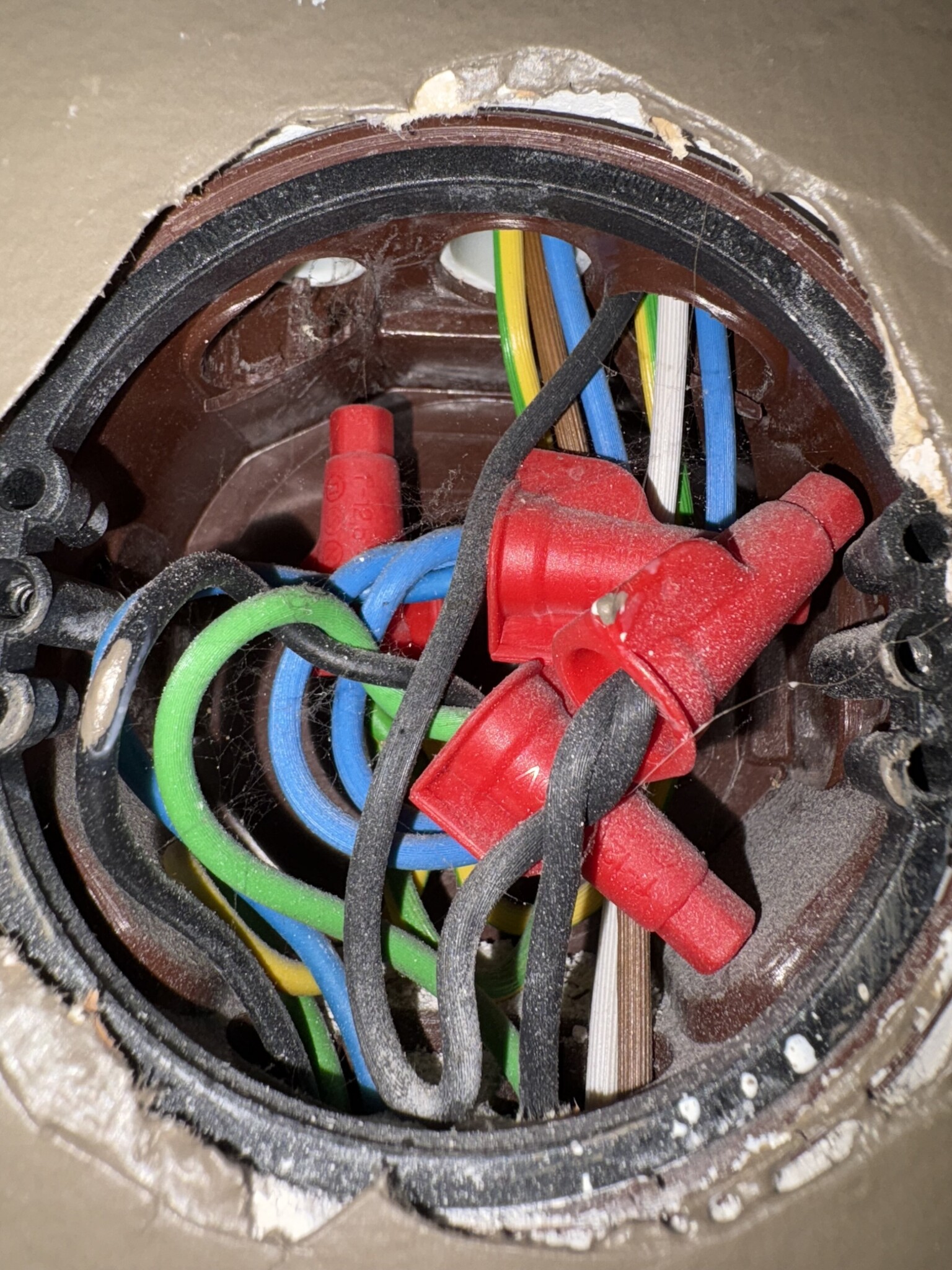

4. Hur fan kan jag spåra vad den bruna ”döda” kabeln från strömbrytare 1 går någonstans?
5. Har detta ormbo högt upp på väggen ovanför strömbrytare 2/3. Kan det vara så att den bruna kabeln jag har i strömbrytare 1 ska styra utebelysningen men jag har köpt fel strömbrytare? Går ju brun här i ormboet tänker jag.

Du har väl en kronkoppling med tre hål i taket, där två är tändtrådar (vit och brun) från var sin brytare i dubbelbrytaren i väggen och den tredje är nolla (blå).T Tattare93 skrev:Strömbrytare 1:
(I lamputtaget i taket är vit, brun och blå inkopplad)
Kronkopplare var dåtidens dimmer, man kunde i kristallkronan (eller andra lampor ned flera glödlampor) tända en (eller flera i samma krets) glödlampa, eller en annan sådan, eller båda tillsammans.
