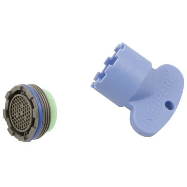

Strålsamlare m22 adapter?
Vi har en FM Mattson kökskran.
Köpte en sån här:
https://www.jula.se/catalog/bygg-oc.../stralsamlare/stralsamlare-med-kulled-022644/
Trodde att den skulle vara enkel att montera.
Verkar vara inv m22 i kranen och strålsamlaren verkar också ha inv m22. Plastövergången som följer med är utv m22/utv m24.
Min första tanke var att skaffa en övergång utv m22/utv m22 men hittar ingen på nätet.
Ska det vara så svårt eller är jag dum i huvet?
Vad behöver jag skaffa?
Mvh/Nicklas

Är det FMM Garda du har?
Garda har inv. M21, 5
Då kan denna övergång funka.
https://www.fmmattsson.com/sv/kopplingar-nipplar-och-kulventiler/overgangsnippel/29411000
