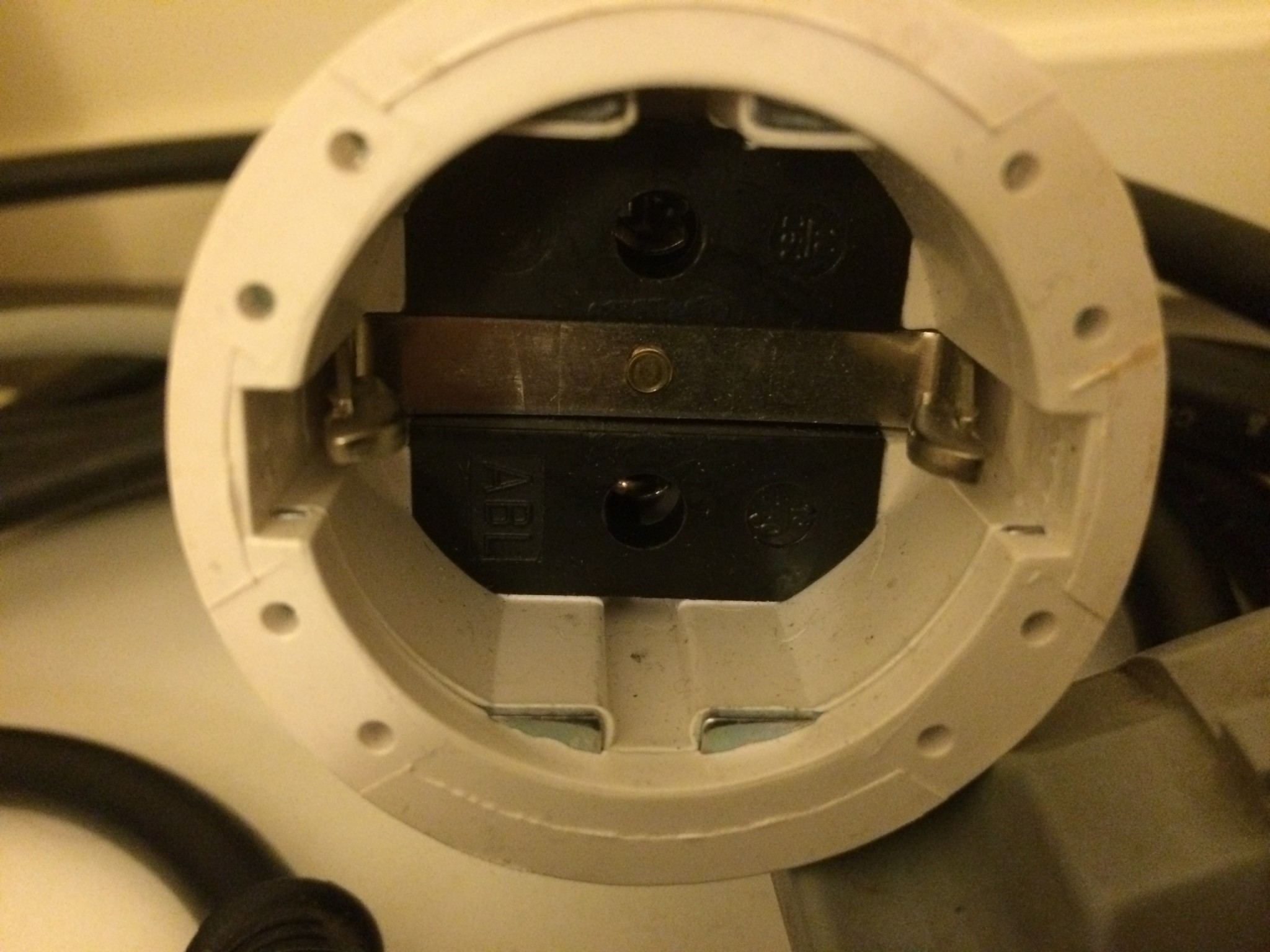

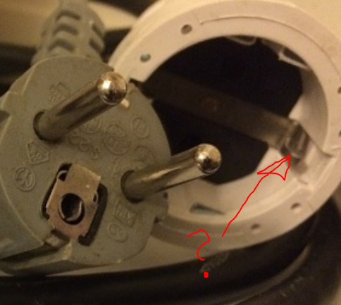

Du borde visa foto på:
-det jordade uttaget i badrummet.
-förlängningssladden, stickproppen och uttaget.
-stickproppen på tvättmaskinen.
För övrig skulle jag inte fortsätta använda en sådan tvättmaskin, innan det är åtgärdat.

Inte uppenbart vad som är felet av bilderna. Kablarna ser korrekta ut.
Om du skruvar upp eluttaget (med strömmen avslagen), finns det då en gulgrön ledare ansluten till jorden i uttaget? Ibland förekommer det ju sådant fusk att man sätter upp jordade uttag utan att ansluta jord. Det kan också vara så att uttaget inte är korrekt jordat i elcentralen eller på vägen dit.
En så kallad multimeter är bra att mäta med. Man mäter spänning, och resistans med en sådan.
Mannen i familjen kanske skall få hjälpa till och visa sina framfötter, om det finns en sådan tillgänglig.
Man skulle kunna börja med att koppla skarvsladden till tvättmaskinen, men inte ansluta skravsladdsstickproppen till uttaget i köket. Alltså ingen ström till tvättmaskinen. Och då med multimetern mäta resistansen mellan skyddsjorden (på stickproppen på skarvsladden) och godset på tvättmaskinen. Då skall man få mycket låg resistans, dvs kortslutning. Får man inte låg resistans så är det avbrott på skyddsjorden. Kan vara skyddsjordstråden i skarvsladden som genom böjning gått av, eller kanske skyddsjordstråden lossnat i internt i kontakten. Men mät först, så slipper du öppna. Ibland går det inte att skruva upp stickproppar om de är helgjutna.

Pelpet - Jag var med när elen installerades och har själv sett de gulgröna ledarna
Misstag kan ju ske, men känner att elektrikern var pålitlig och noggrann...förutom att ingen jordfelsbrytare installerades vilket jag inte riktigt vet varför.
