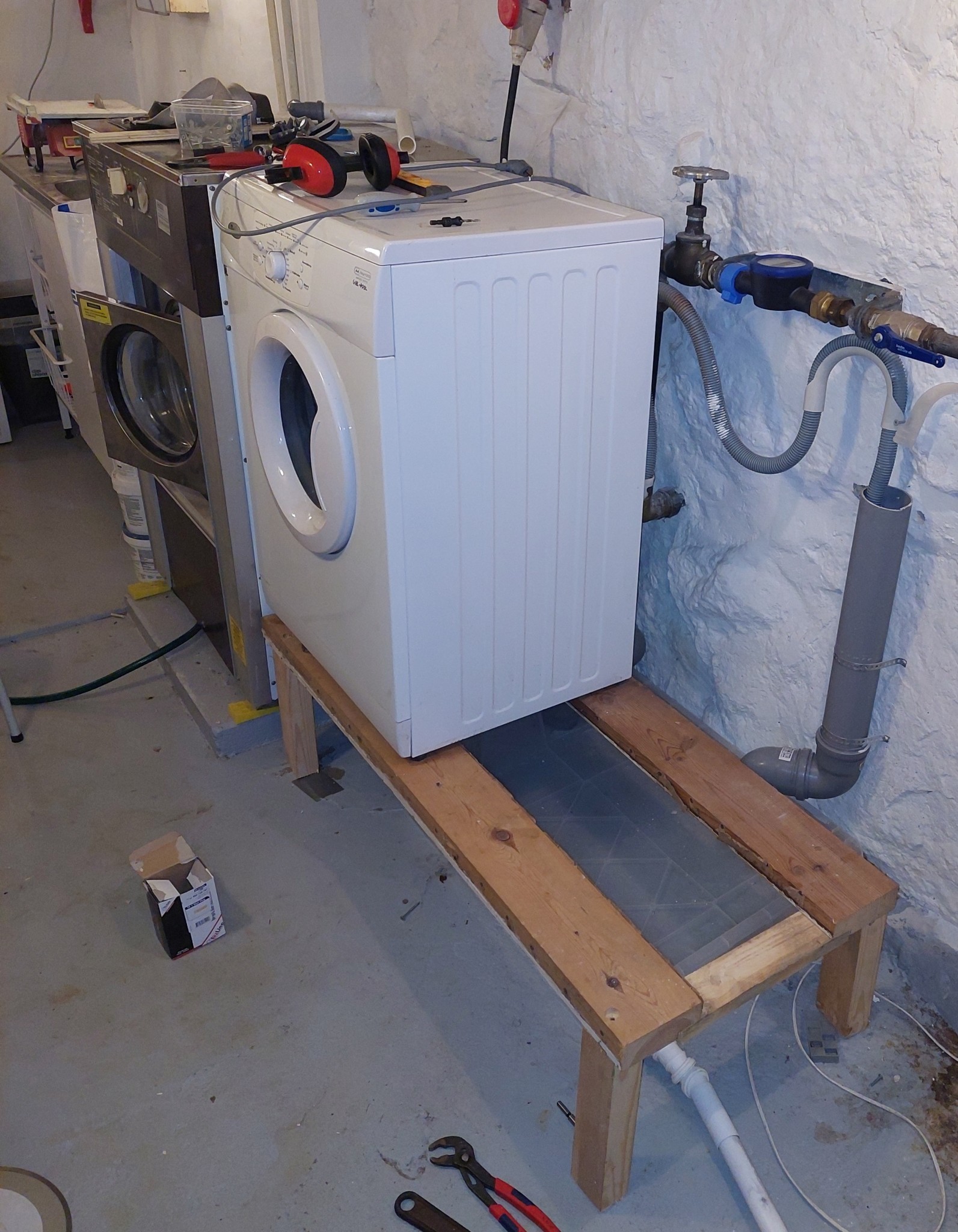

Du måste ha något sorts avloppskar som du kan placera under maskinen. Testade att köra ner störtavloppet från min Wascator WE60 rakt ner i den stora gjutjärnsbrunnen i tvättstugan å det slutade med att det var vatten överallt på golvet. Finns inte en chans att en golvbrunn kan svälja undan vattnet från en maskin med störtavlopp utan någon form av avloppskar.
Jag har gjort mitt avloppskar av en stor back från Ikea där jag borrat in ett 32mm rör i nedre hörnet som går ut i brunnen
Tack för din input. Jag löste det genom att direktkoppla det mot avloppet, så det finns ingen möjlighet att svämma över. Det har funkat bra hittills, men det finns inget som direkt samlat upp textil-ludd. Men vi tvättar kanske 5-6 maskiner i månaden, till skillnad från en tvättstuga.D Djävulssnickarn skrev:Du måste ha något sorts avloppskar som du kan placera under maskinen. Testade att köra ner störtavloppet från min Wascator WE60 rakt ner i den stora gjutjärnsbrunnen i tvättstugan å det slutade med att det var vatten överallt på golvet. Finns inte en chans att en golvbrunn kan svälja undan vattnet från en maskin med störtavlopp utan någon form av avloppskar.

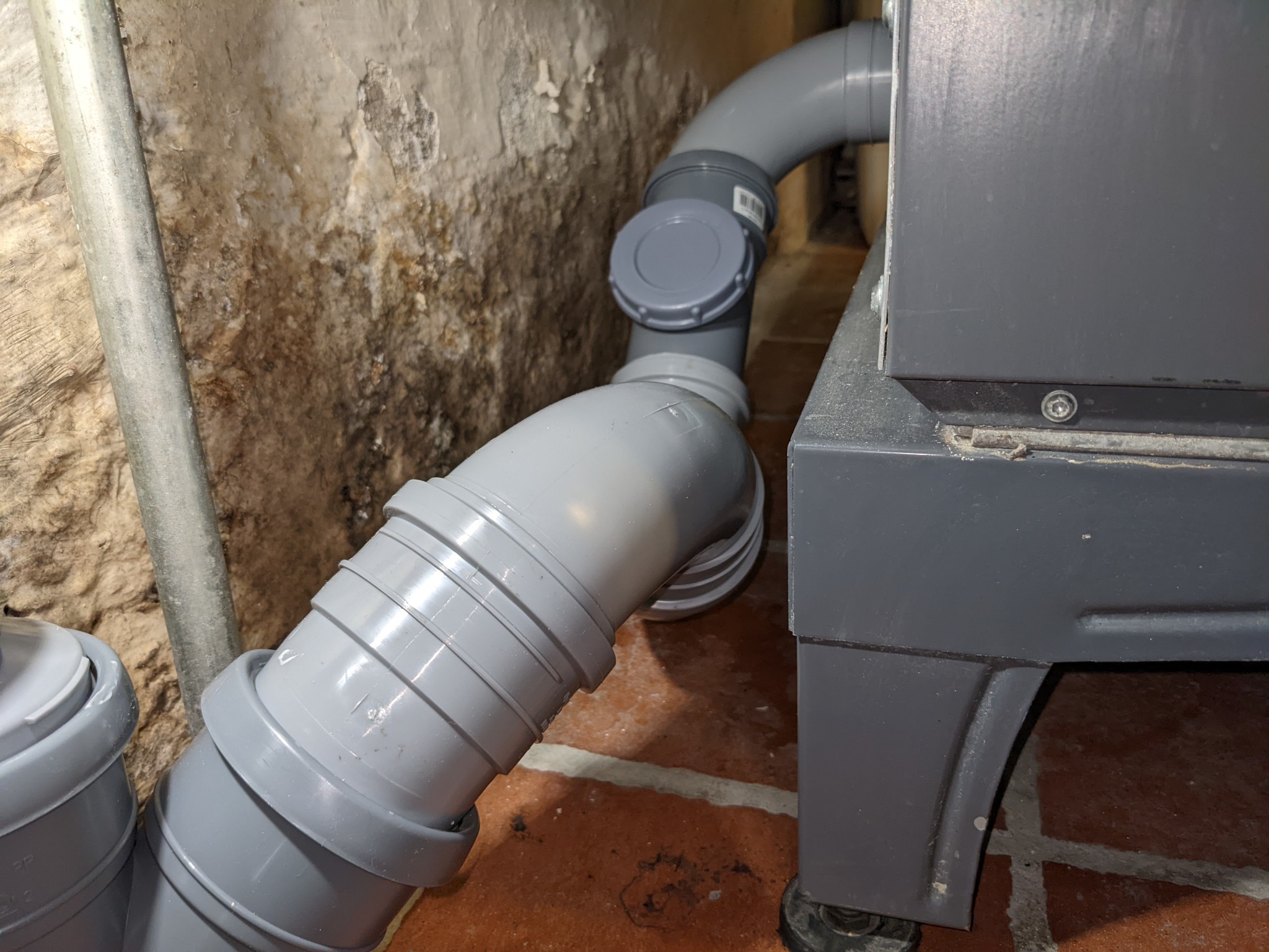

Byggde ett eget vattenlås med två 90-böjar. Tänkte sätta nån slags gallerboll eller dylikt I rensröret, men blev aldrig av.

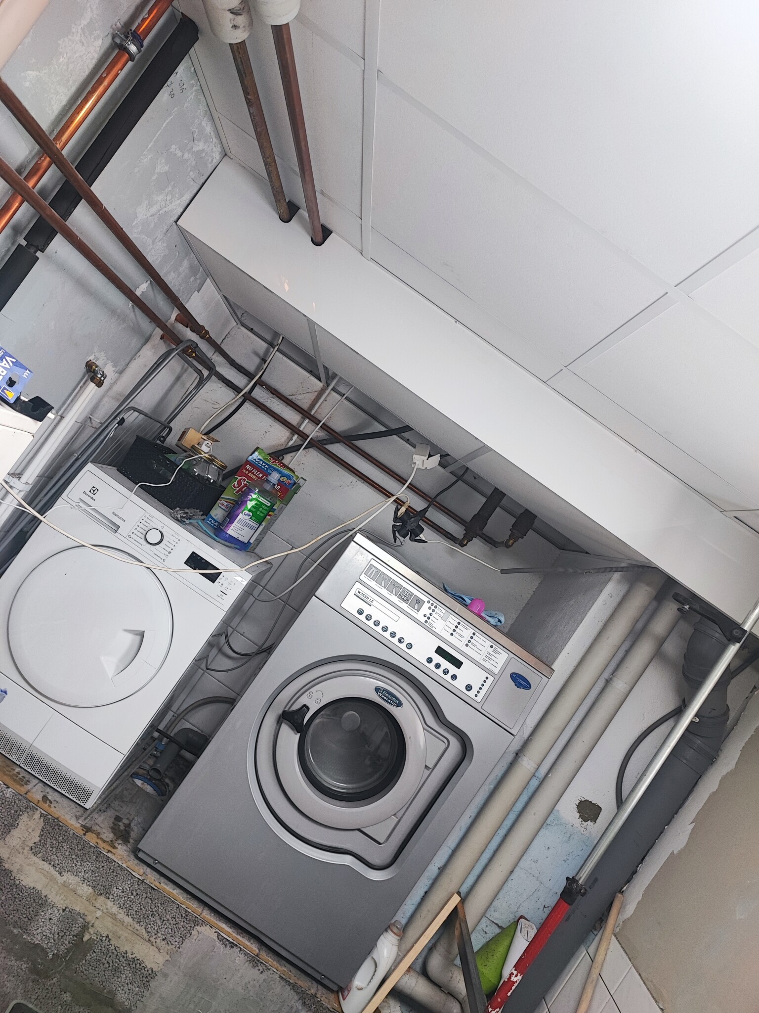

Har samma problem, min 365H står på en gjuten uppbyggnad med golvbrunn.
Avloppet på maskin sitter ju inte speciellt högt upp så vet inte om det skulle funka om jag ens får dit en luddlåda.
Har en 110mm stam en bit därifrån som jag ev skulle kunna kapa och sätta i ett språng med 50mm och koppla direkt på.
Men behöver man vattenlås då tror ni?
Brunnen mellan maskinerna och stammen till höger i hörnet.
