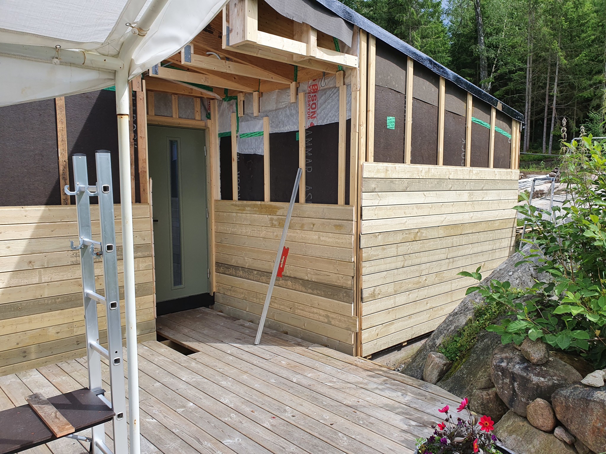

Det har hänt en del det senaste halvåret, har inte tagit så många bilder. Det mesta är moment som vi redan gjort på andra delar av huset.

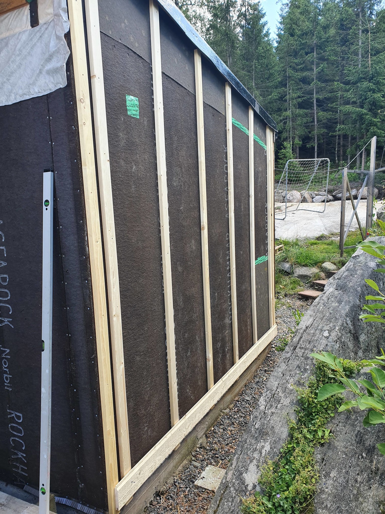

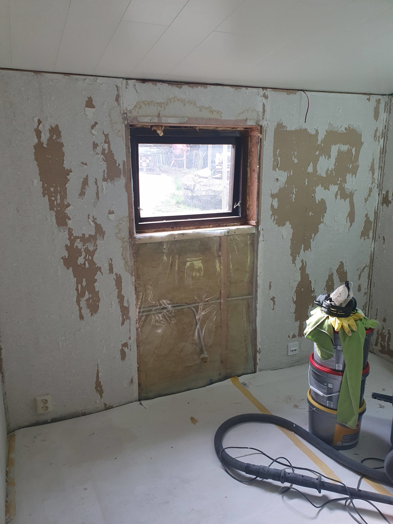

Panelen på den gamla delen hat bytts ut till samma typ som vi satte på nya huset. Vissa bitar av asfaboarden var dålig och fick bytas. Den gamla glesen (som var tunn råspont) bytte vi mot ny 28x70. Vid entrén är undertaket klar också. Vissa delar av panelen är flammig på bilderna, det har helt försvunnit nu när det kommit lite vatten på.

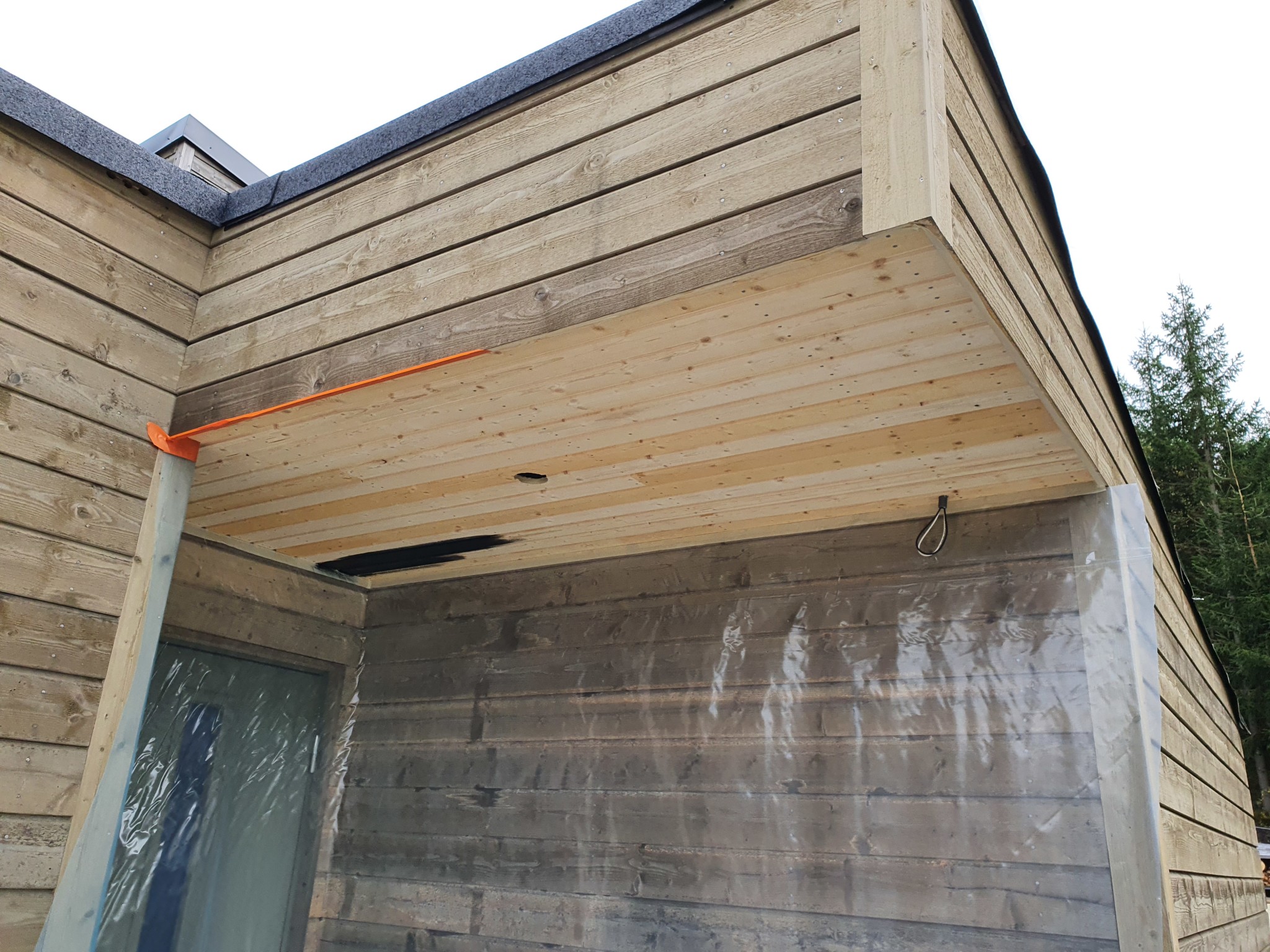

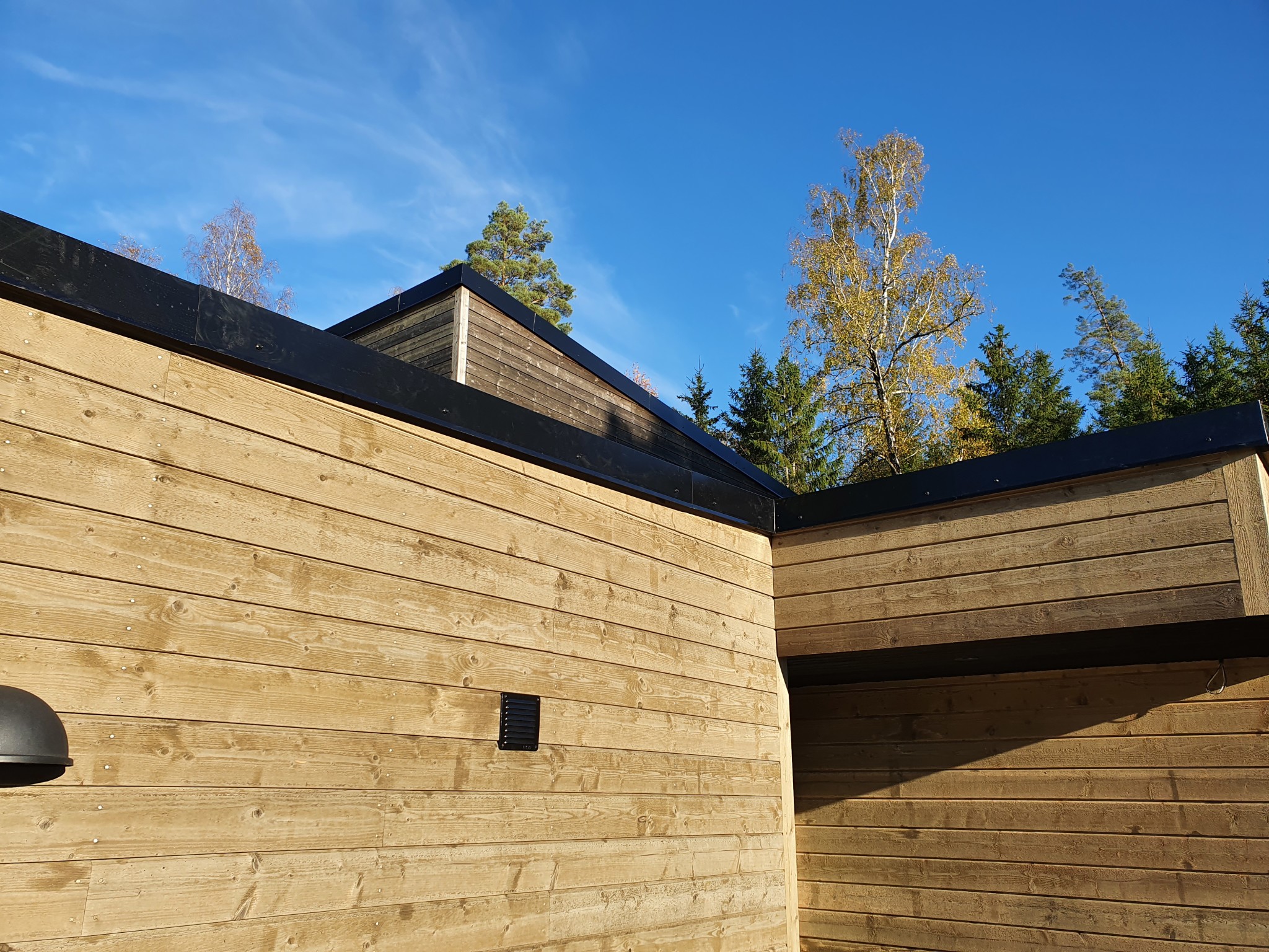

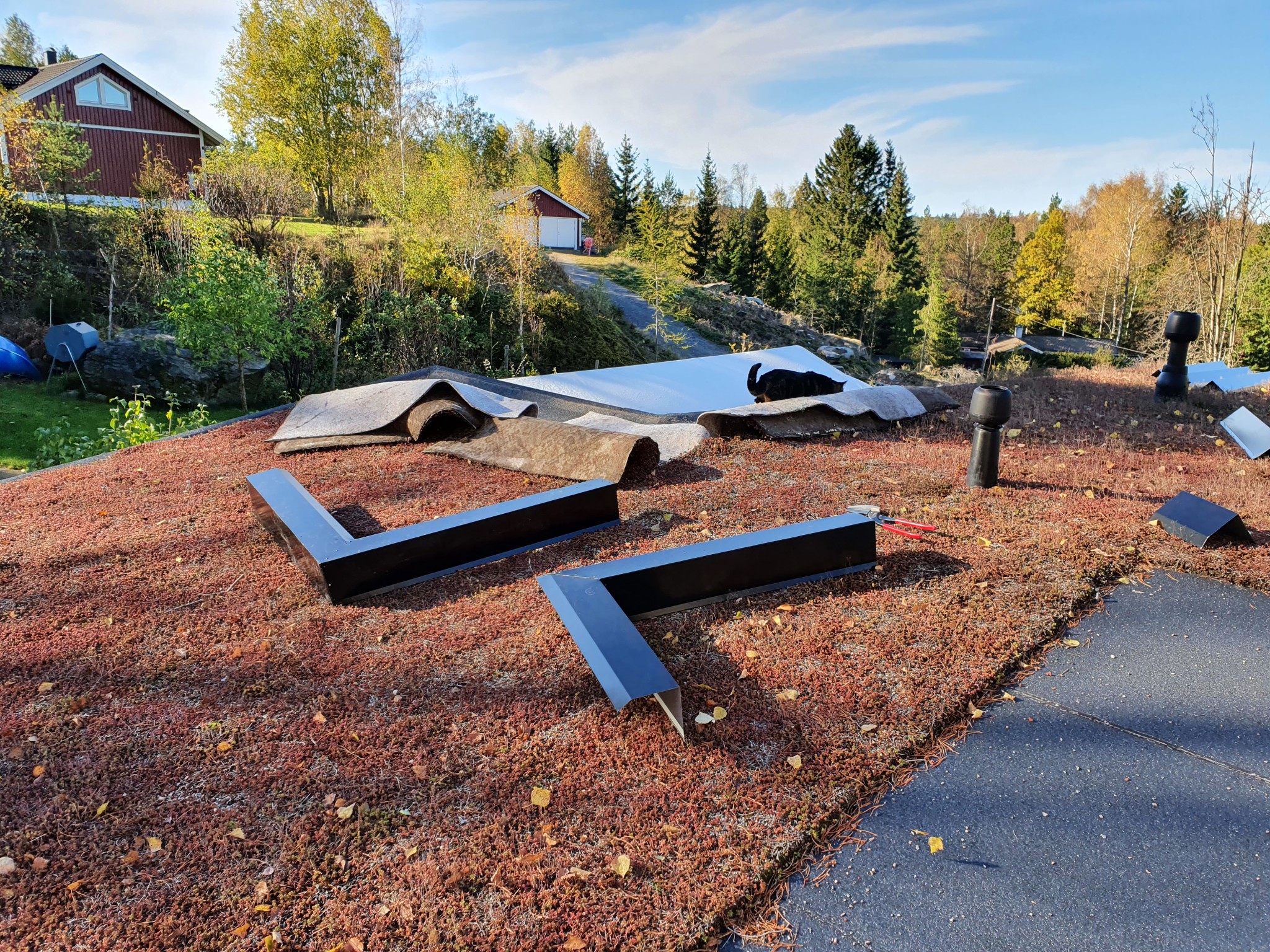

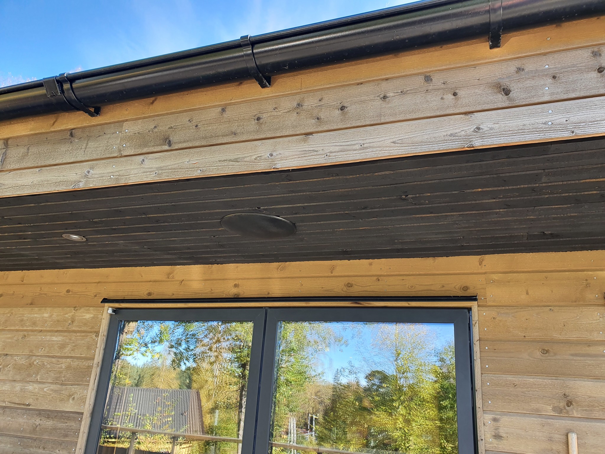

På taket är kröningsplåten uppe. Beställde det från plåtslagaren i somras, färdigbockade hörn också så det blir enkelt att montera.

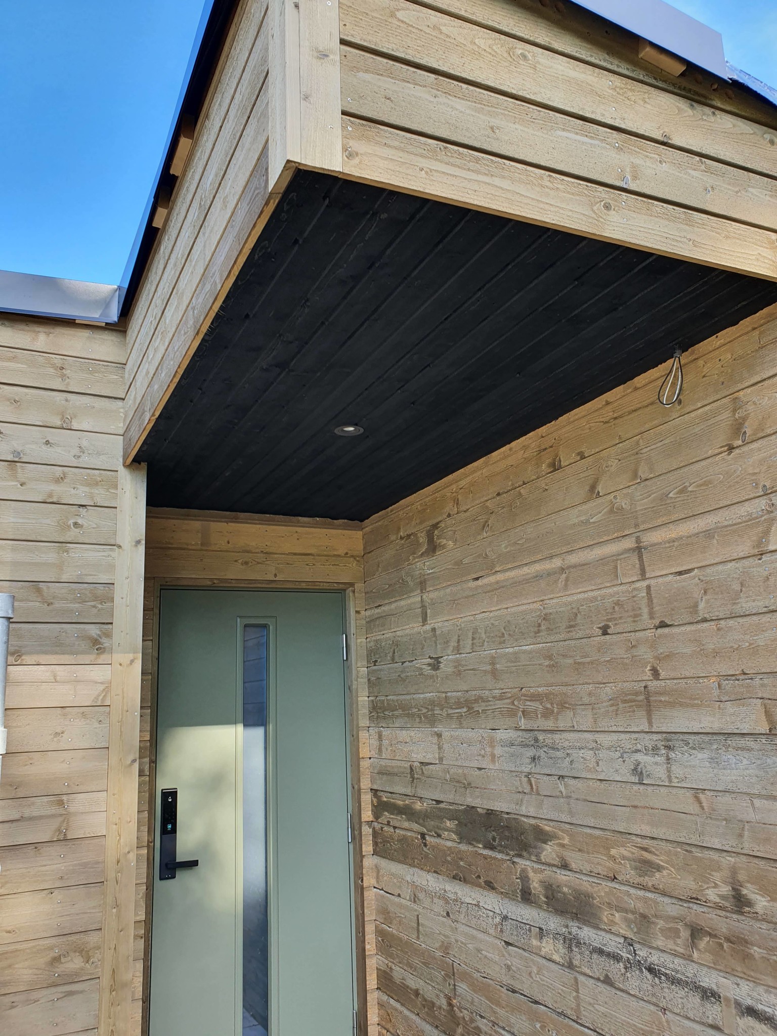

Undertaken målades med svarttjära, luktar väldigt gott. Infällda spottar och högtalare på plats också.

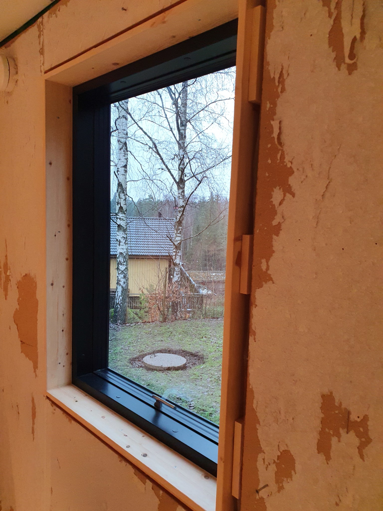

Blev en del gjort under jul/nyår. Men panelen inte räckte till allt så det sista blev klart förra veckan.

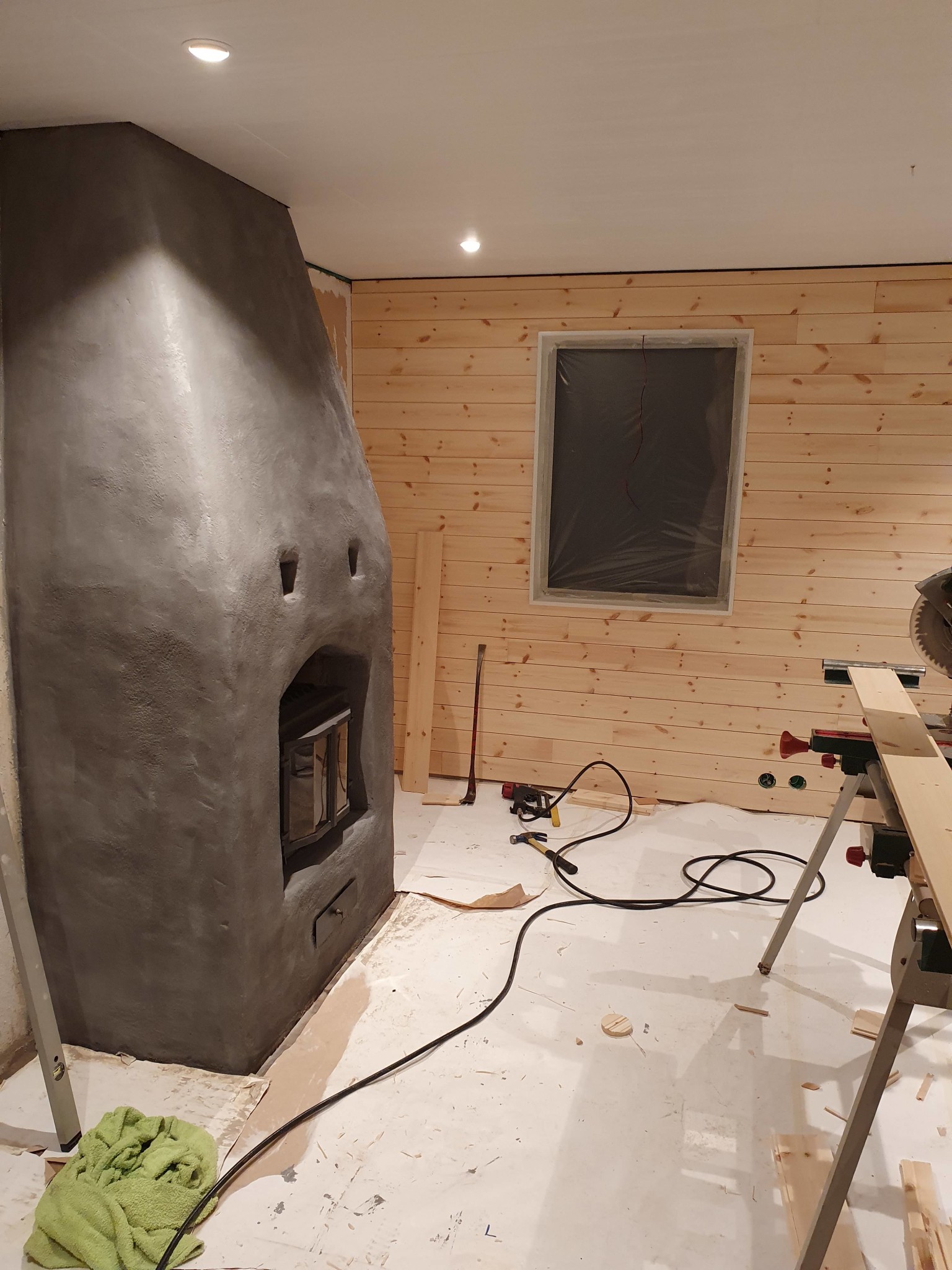

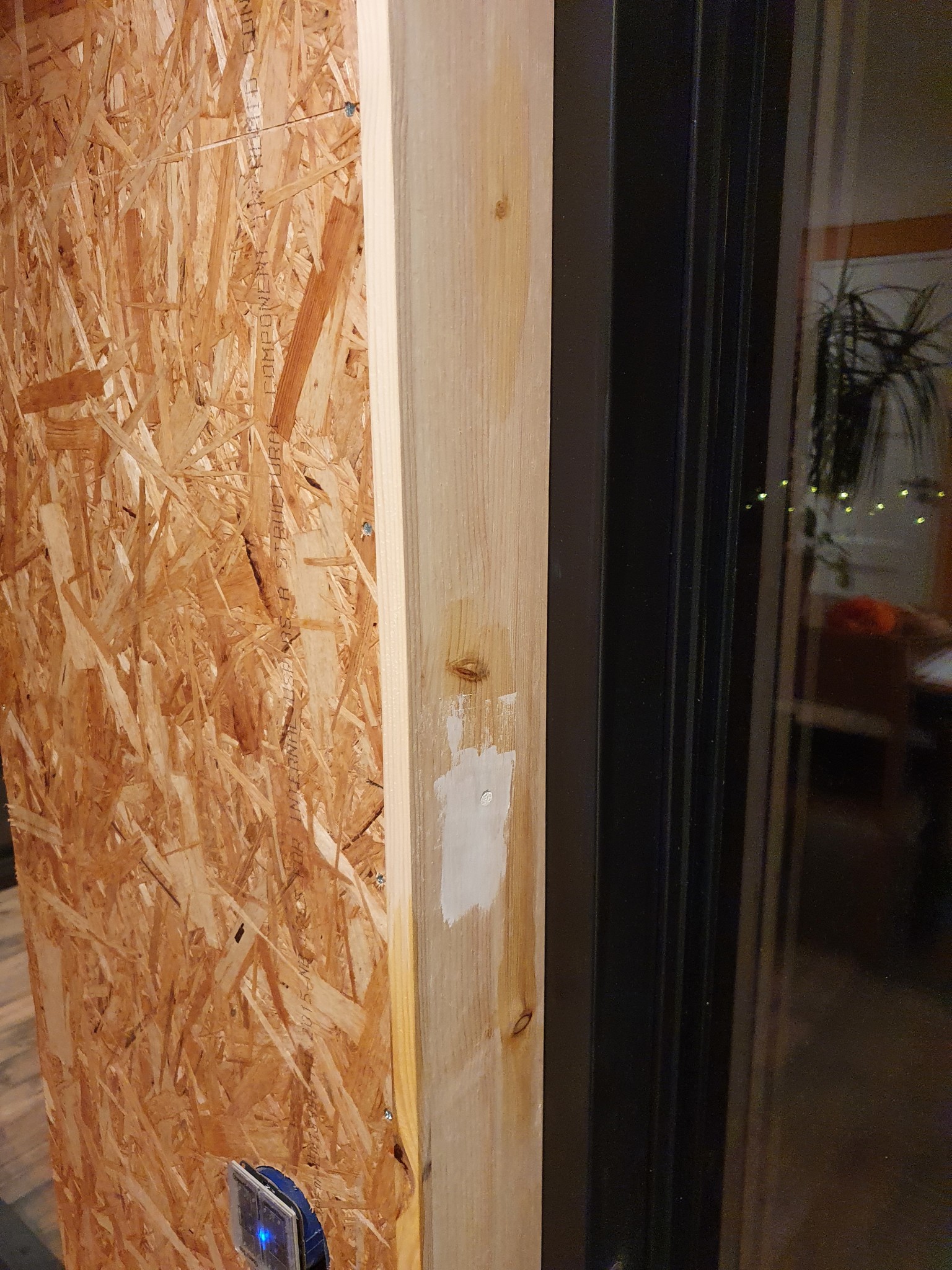

Först fönstersmygar av limfogskivor. Spackla + slipa ett par gånger och sen 3 lager linoljefärg.

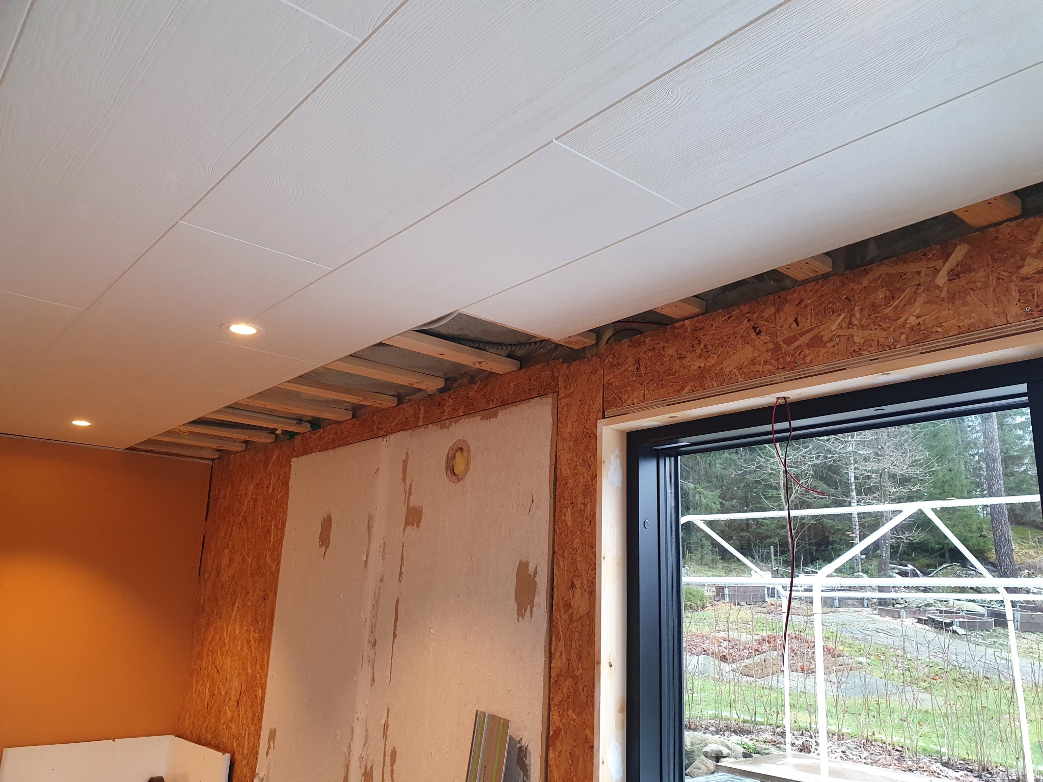

Vi bestämde oss också för att sätta lite spottar i nischen på samma sätt som i nya delen. Fick plocka ner en del av taket för att komma åt att dra kabel till närmaste takspotlåda där drivdonet kan ligga.

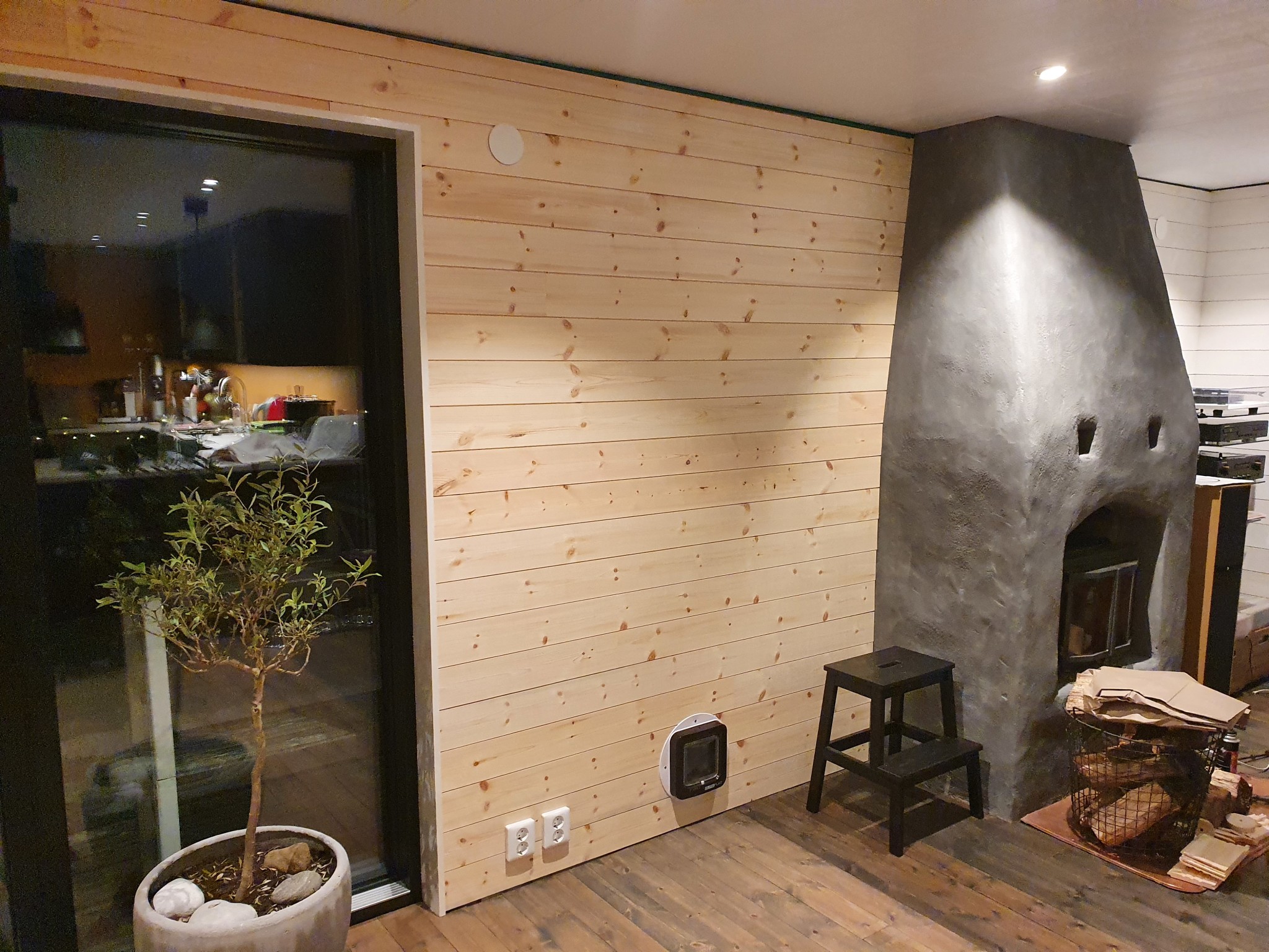

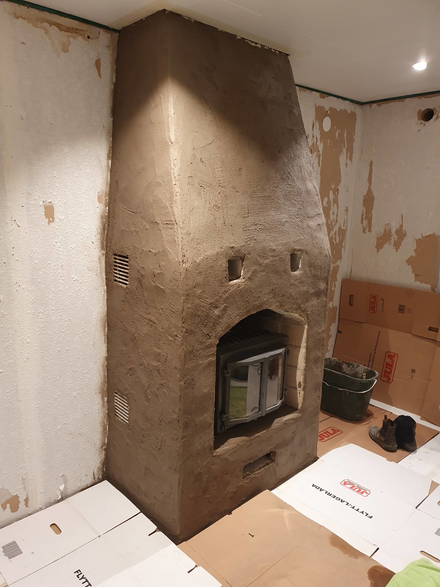

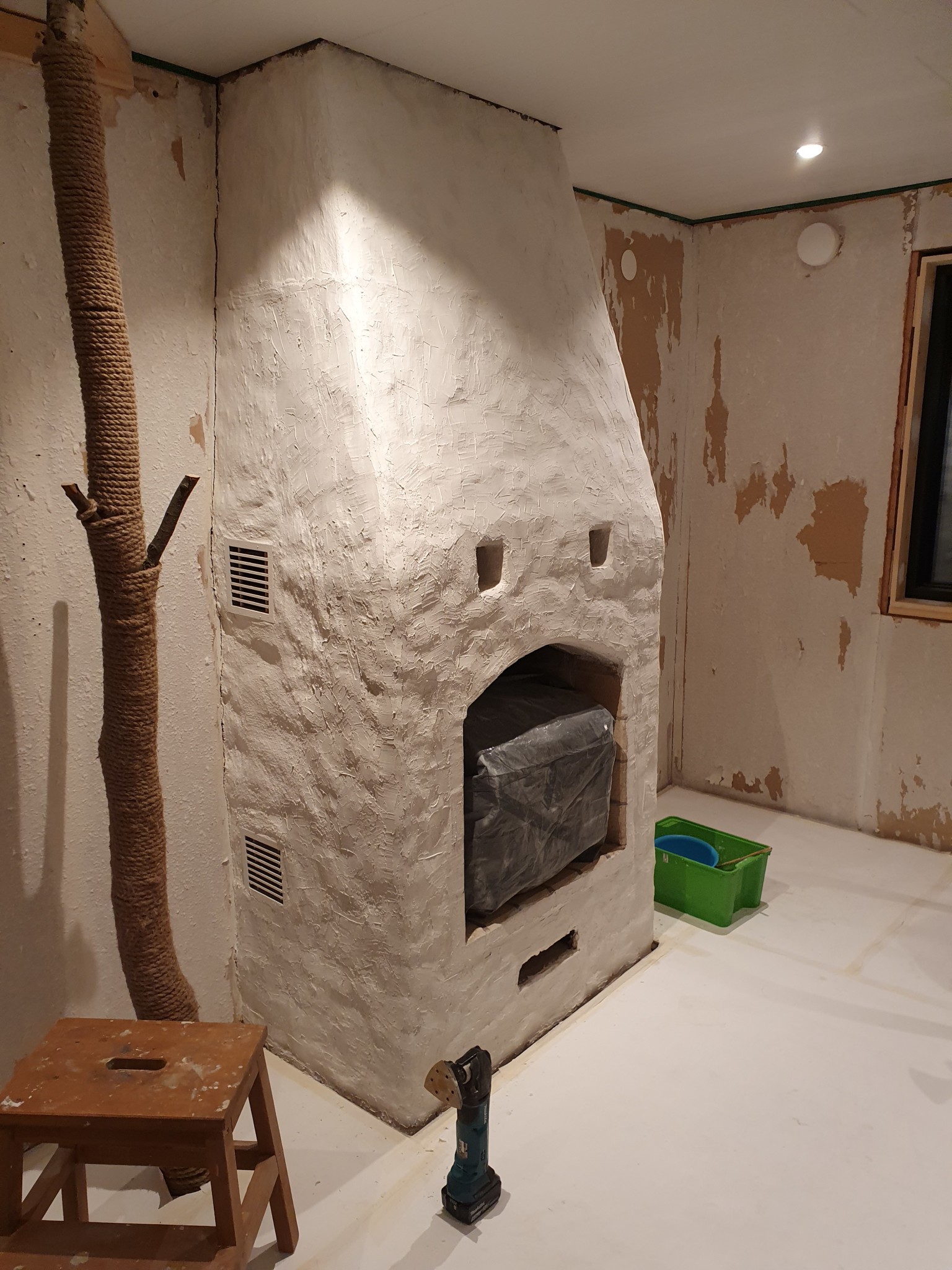

Kamminen är även omputsad och nu även målad.
Panel påbörjad.

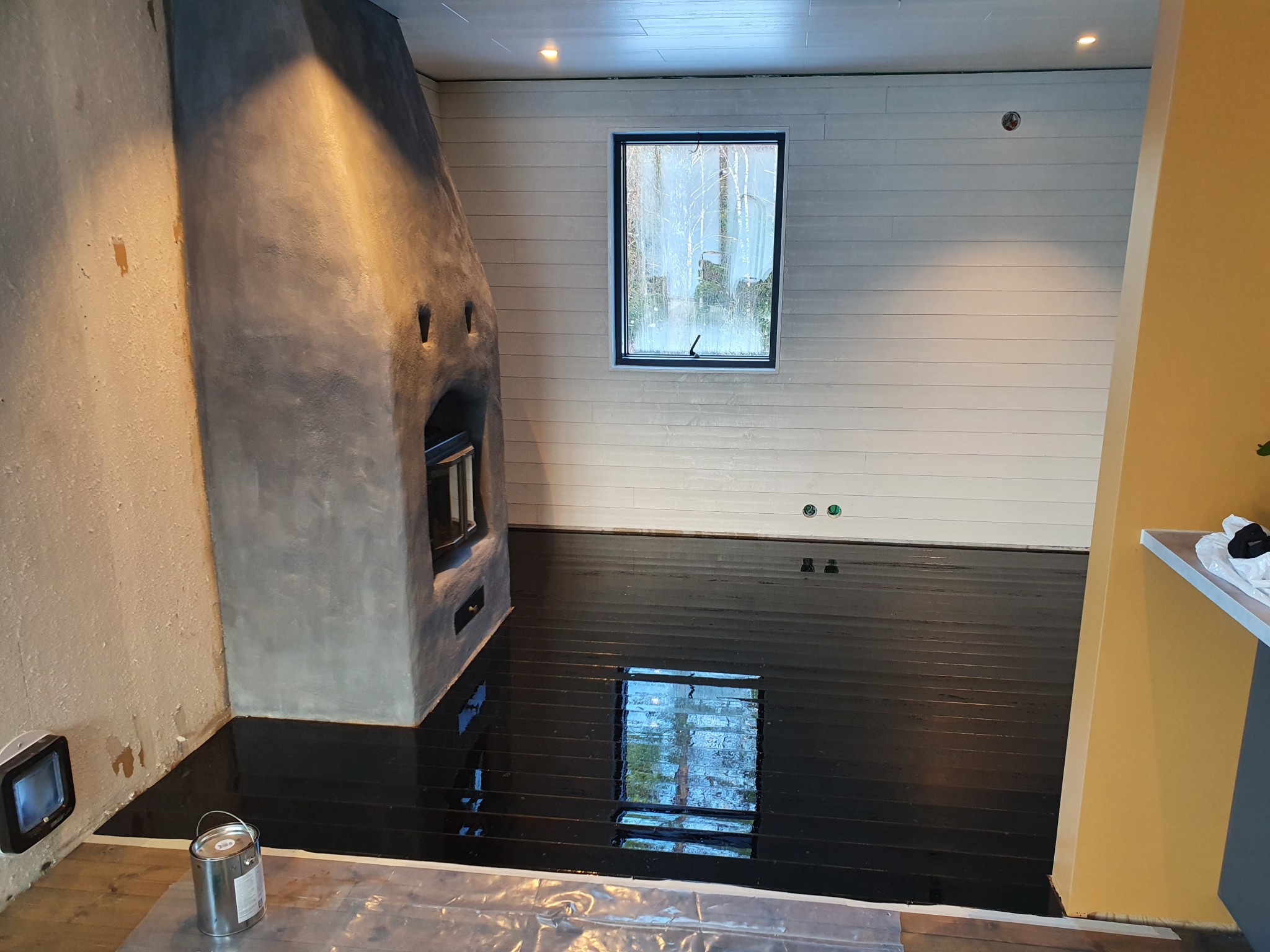

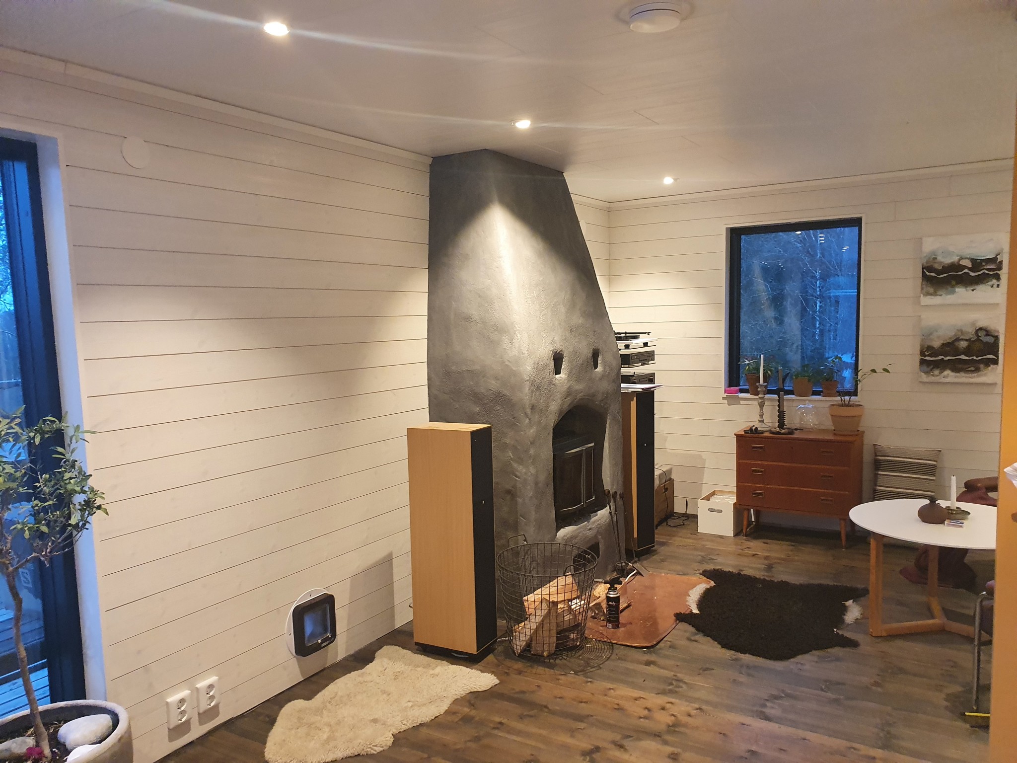

Golvet fick inte riktigt rätt färg när vi oljade första gången. Blev alldeles för brunt, vi ville ha en mer grå och kall ton. Så planen är att olja om en del golv när möjlighet finns. Nu blev det endast en liten del för att inte behöva flytta runt på så mycket möbler. På andra bilden syns skillnaden, men på bild ser den nyoljade delen inte så mörkgrå ut ser jag nu. Syns bättre i verkligheten.

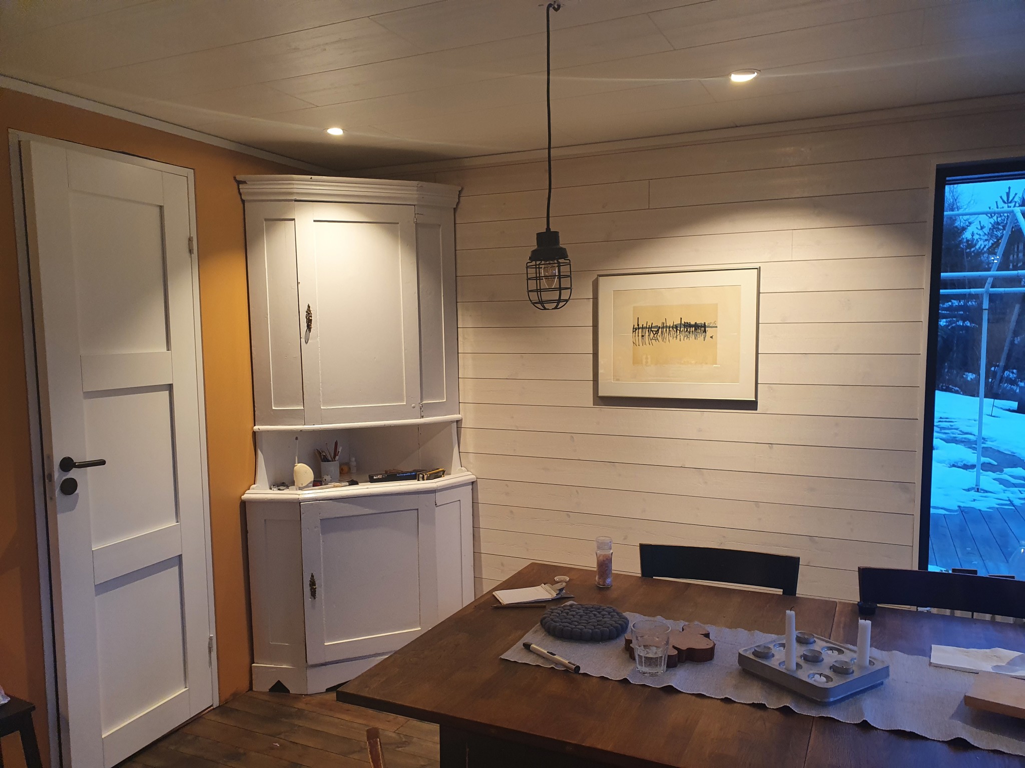

Färg på väggarna och även taklister monterat. Resten av golvet oljat en andra gång. Är än så länge en liten nyansskillnad mellan de två oljningarna, hoppas det jämnar ut sig med tiden
Nu är det bara golvsocklar som saknas. Vi ska fräsa och måla dessa i källaren framöver. Nästa stora projekt blir nog att fixa hallen, byta de två gamla fönster som sitter i den delen och regla upp väggar för förråd+ garderob.

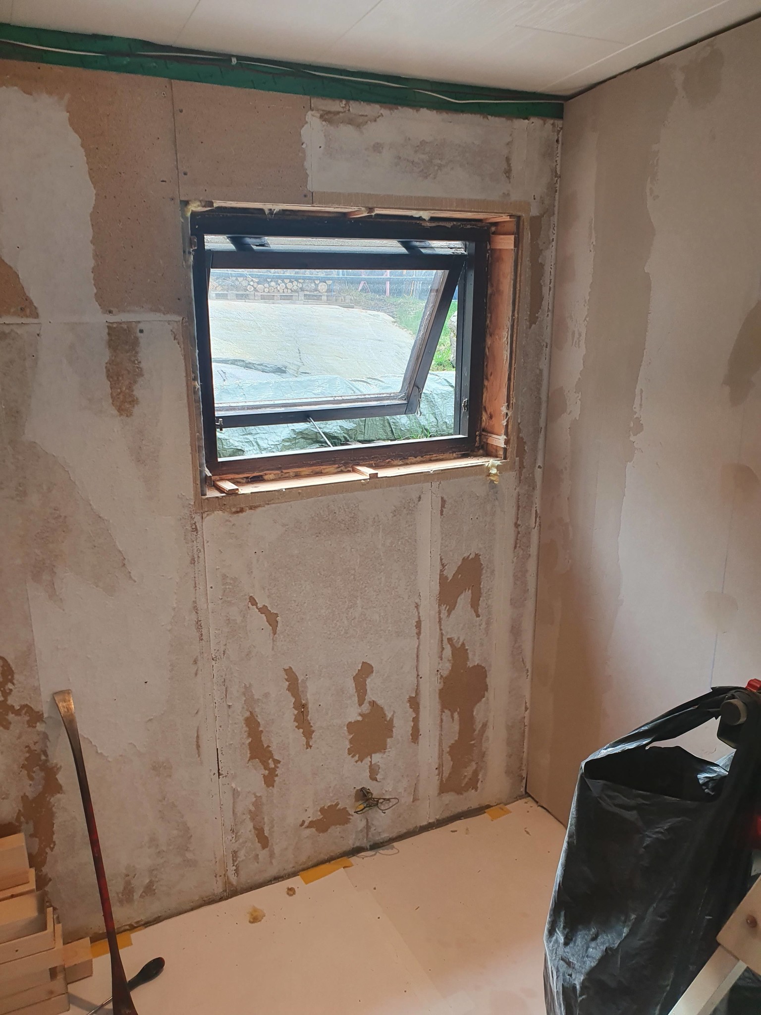

Nu håller vi på att starta upp projektet att göra klart badrummet på öv.
Har vid flera tillfällen tänkt uppdatera här med nya bilder, men har alltid kommit något annat imellan. Har faktiskt hänt en hel del sen sist. Kanske lyckas jag i helgen

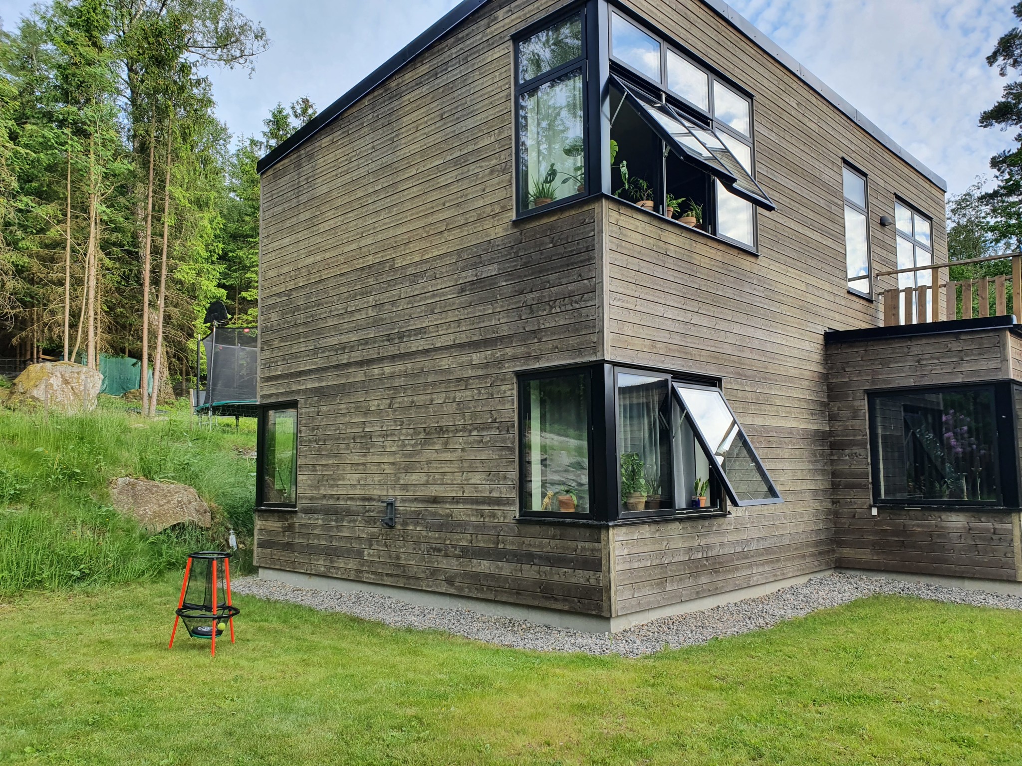

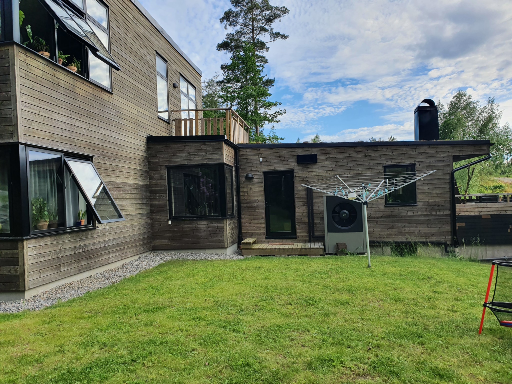

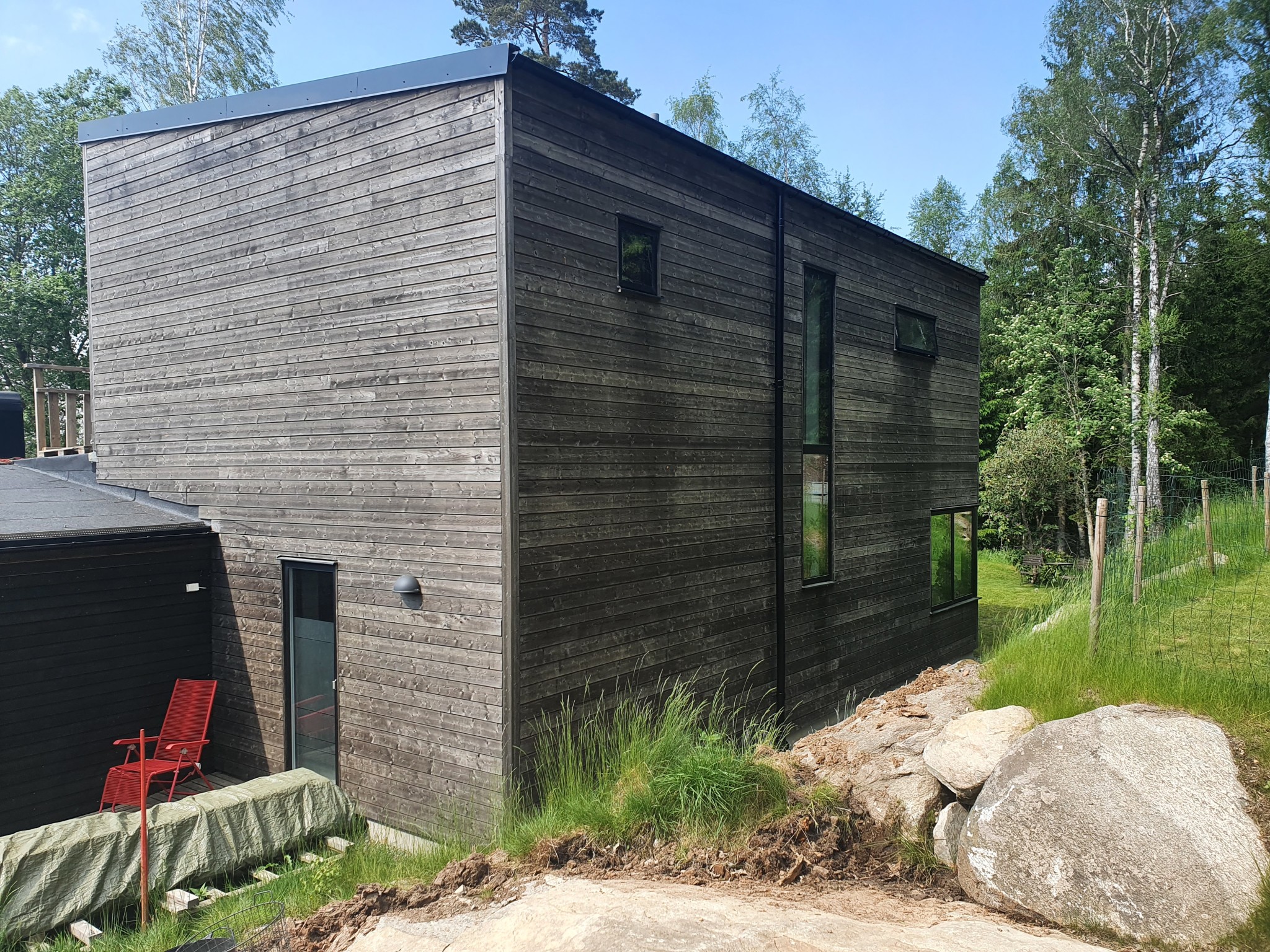

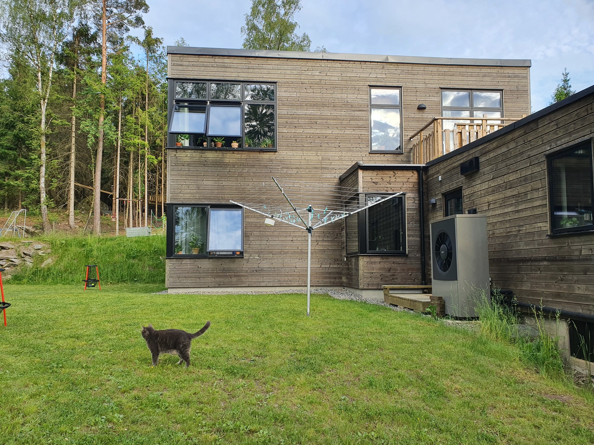

Fasaden är fortfarande lite flammig, men den blir jämnare och jämnare. Här är från baksidan av tomten. Kortsidan är lite kal än så länge. Men det ser bättre ut nu när balkongen är på plats. Planen att ha en spaljé och klätterväxter där.
Om vi hoppar fram några månader så är den svarta panelen utbytt mot ny, balkongen även färdig (förutom räcke).

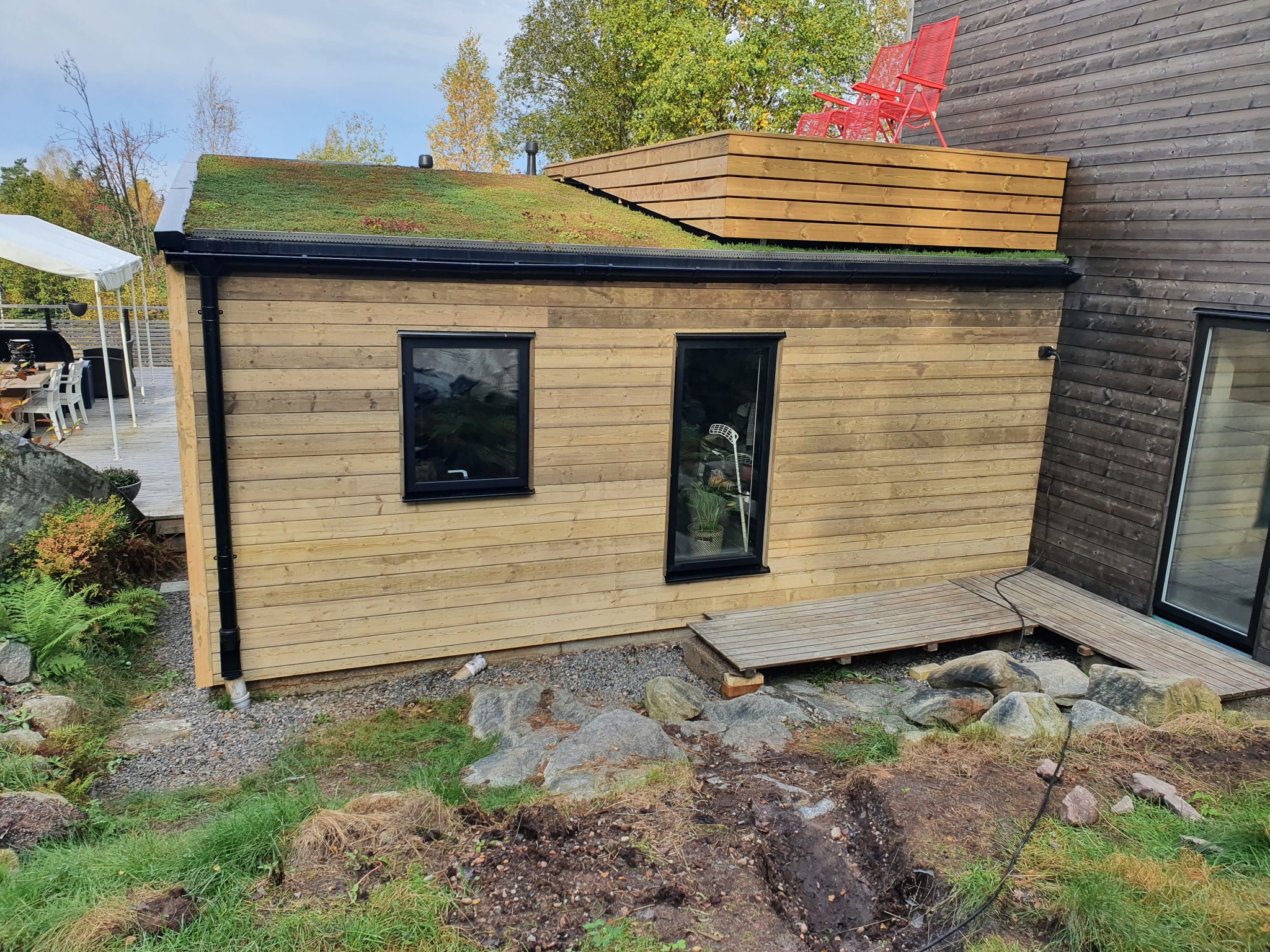

Dessa tre är från "den andra" baksidan. Den lägre delen till höger är den gamla delen. Nybygget är tvåvåningsdelen och även delen med hörnfönstret under balkongen. Här syns fortfarande det gamla provisoriska räcket.
Missade att ta bra bilder från framsidan, hittade bara dessa som är relativt färska. Vid huvudentrén precis efter att panelen byttes.

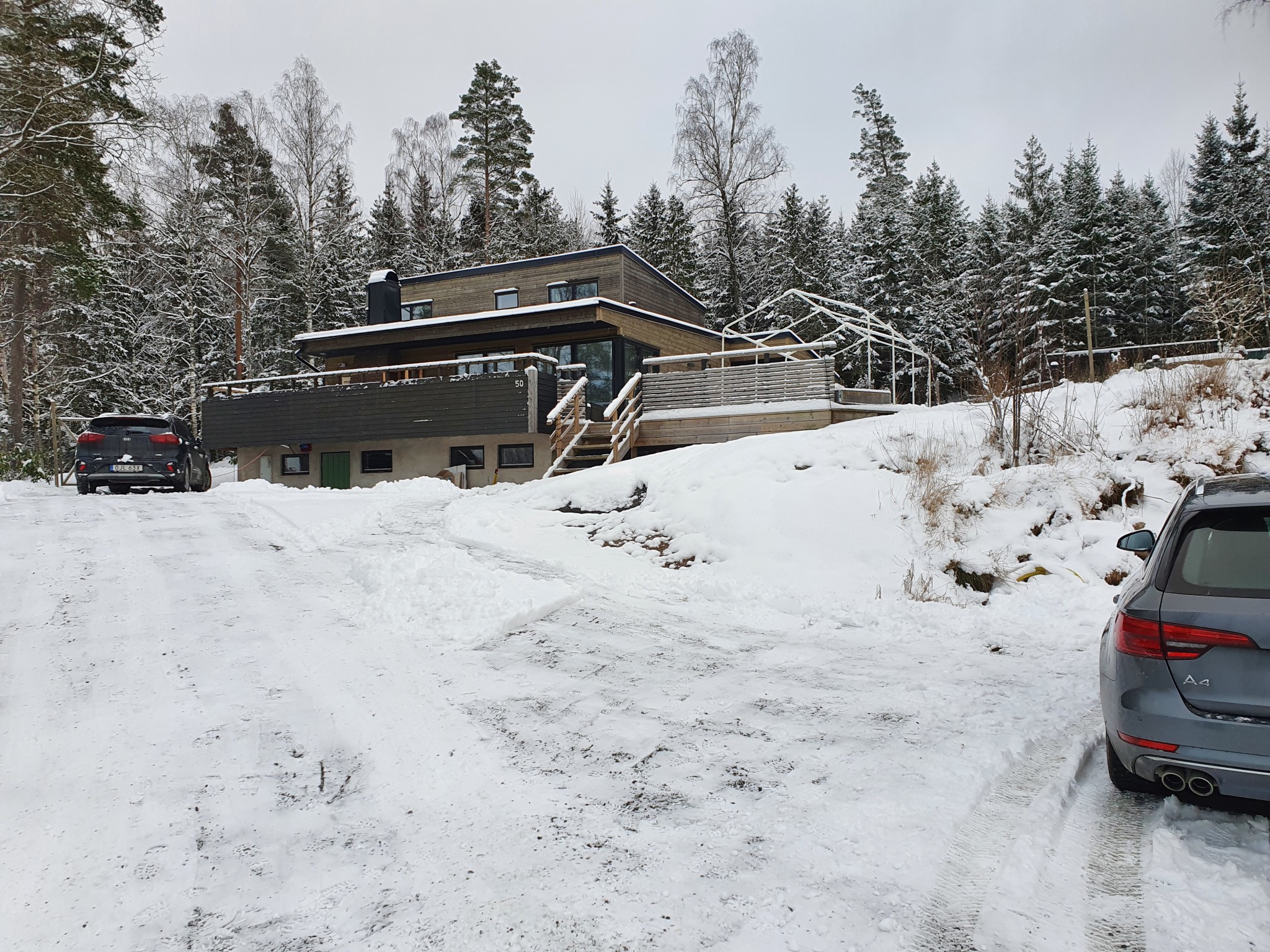

Och tillslut en bild från förra vintern. Så här ser huset ut ifrån vägen och parkeringen. Man ser nästan inget av den stora tillbyggnaden.

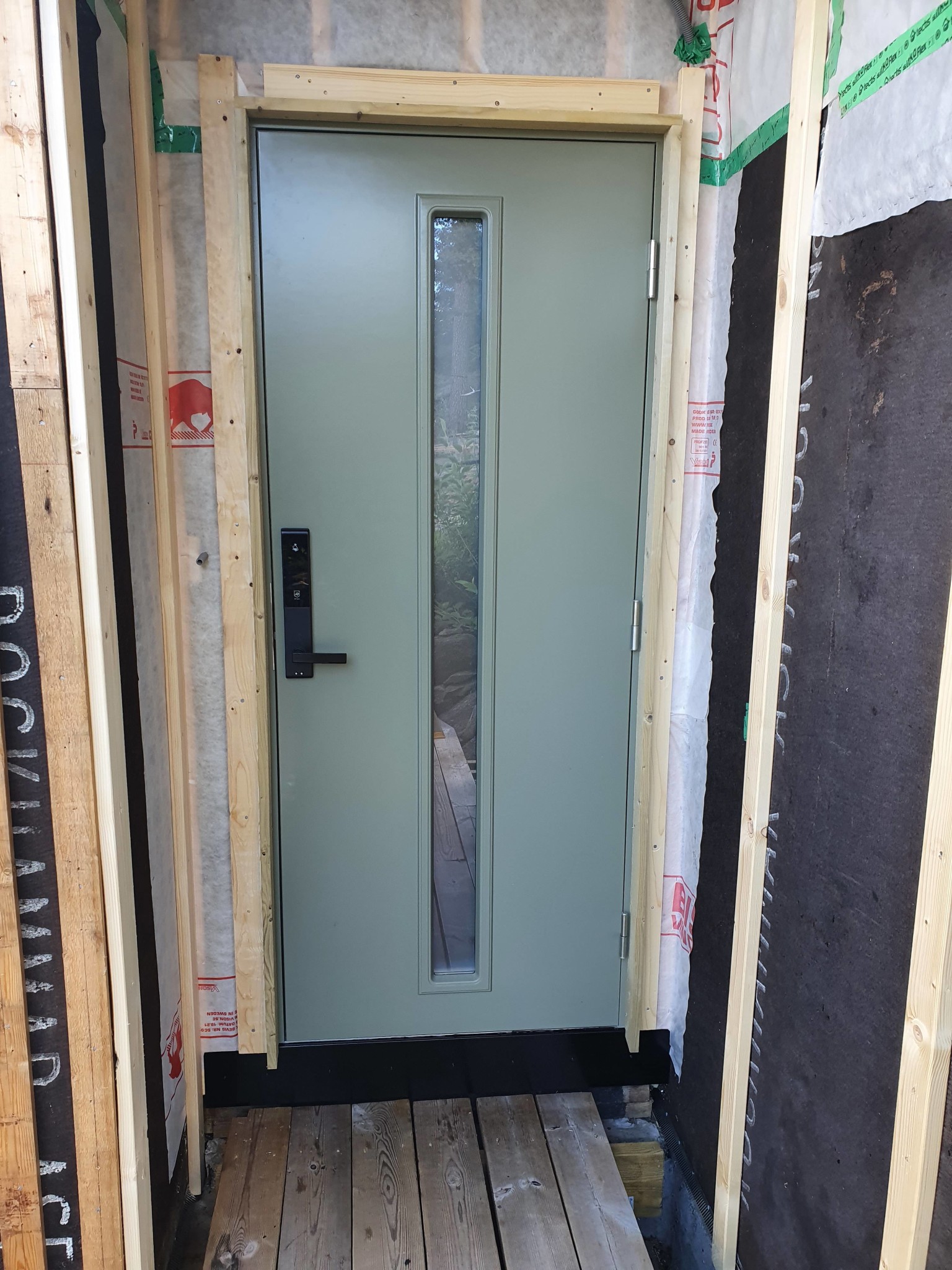

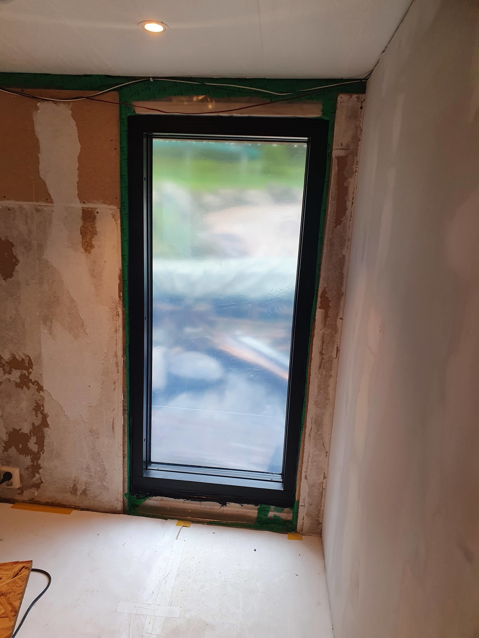

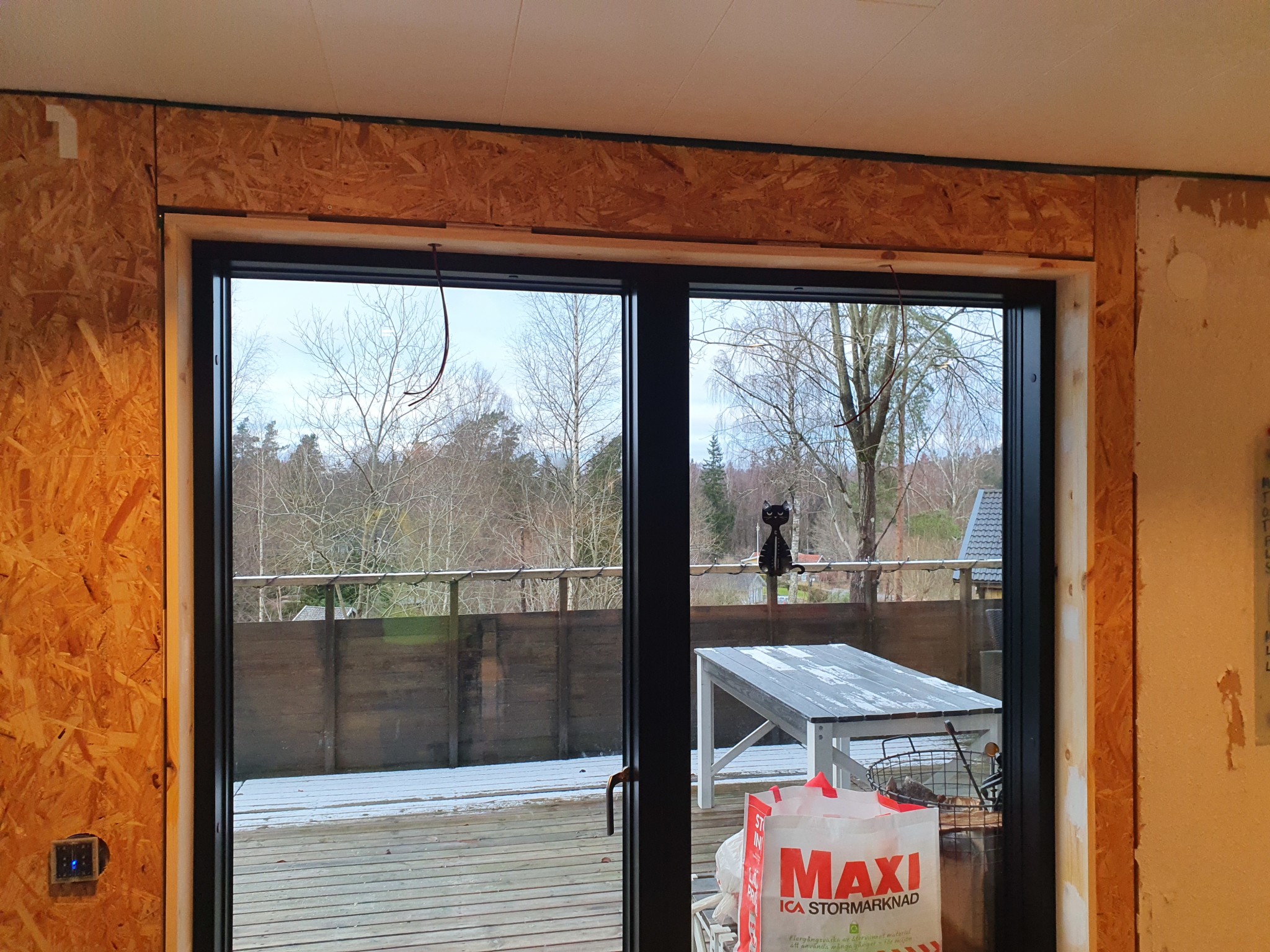

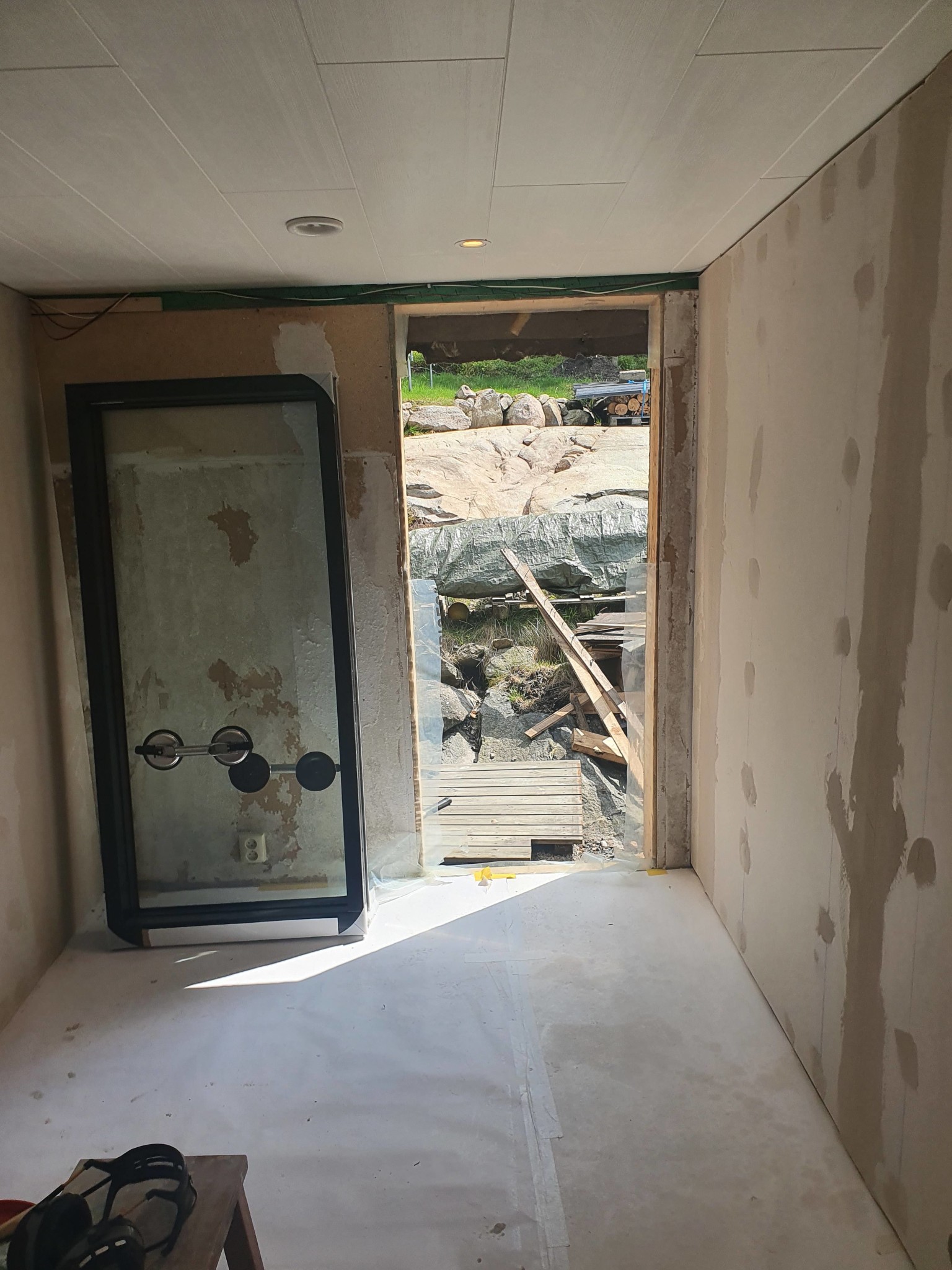

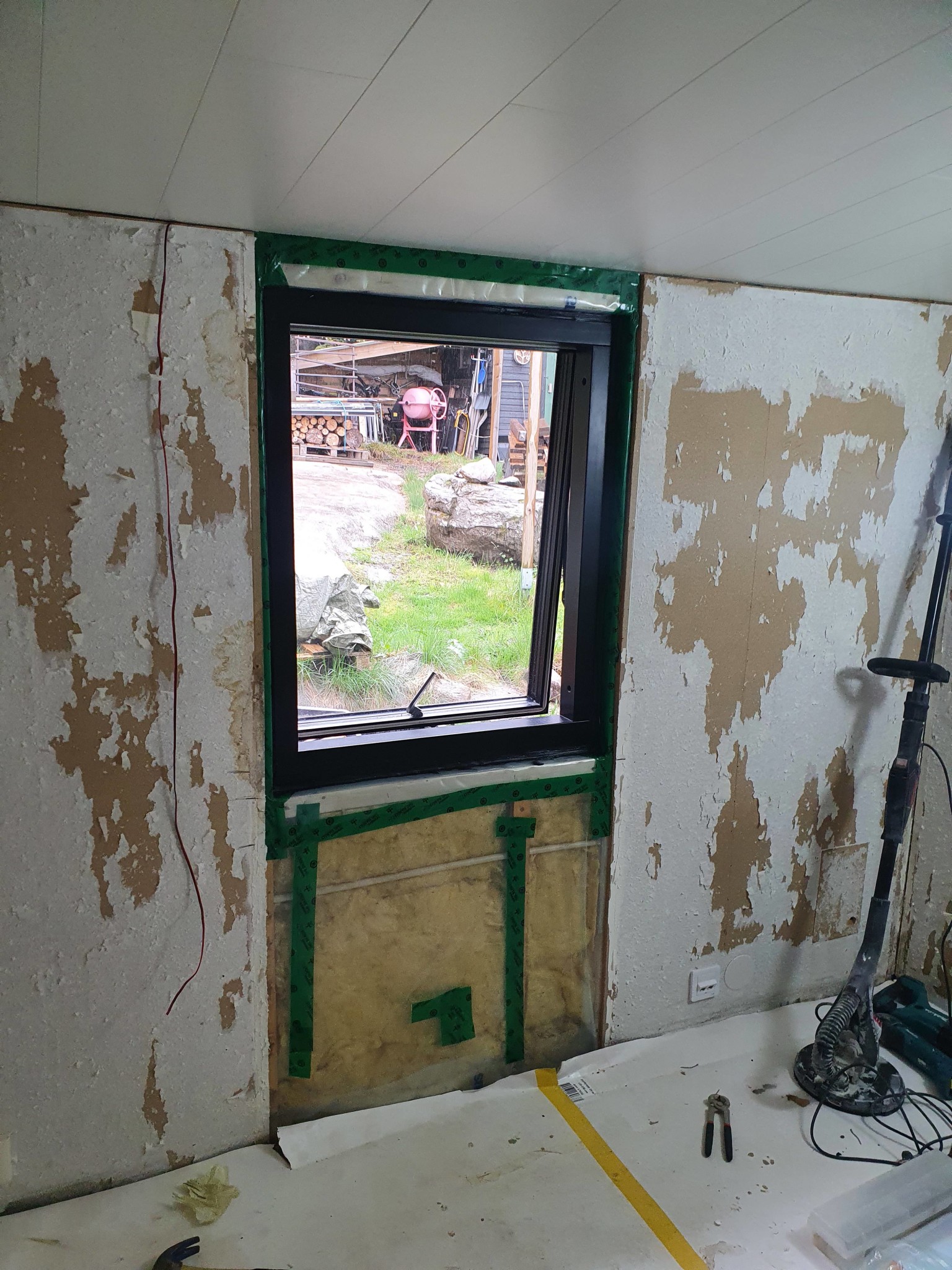

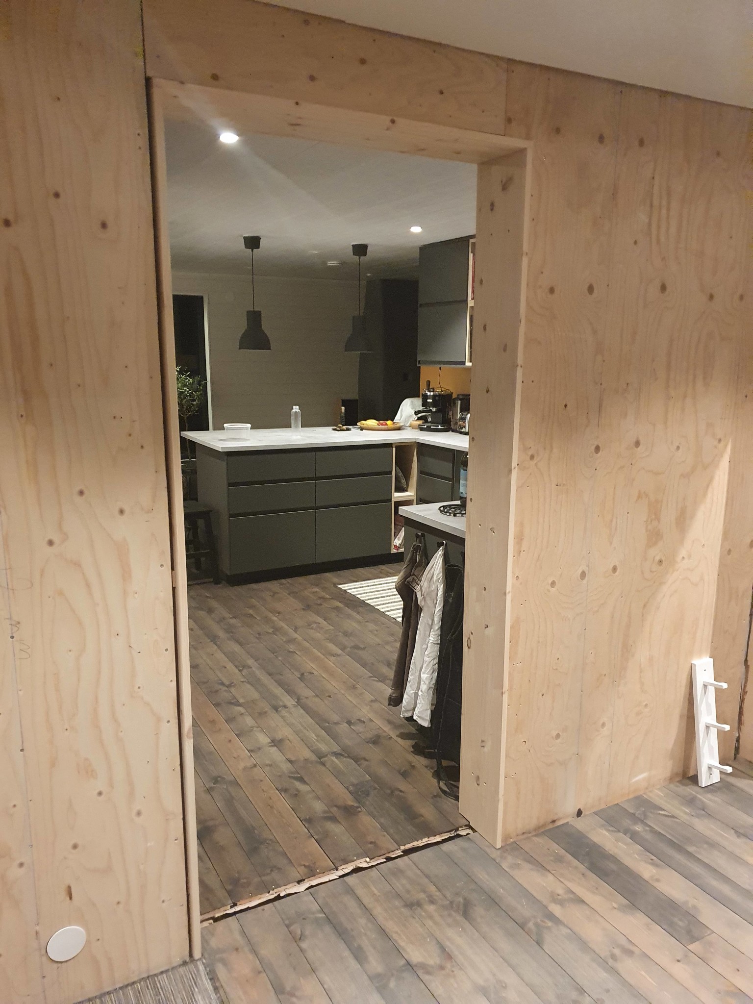

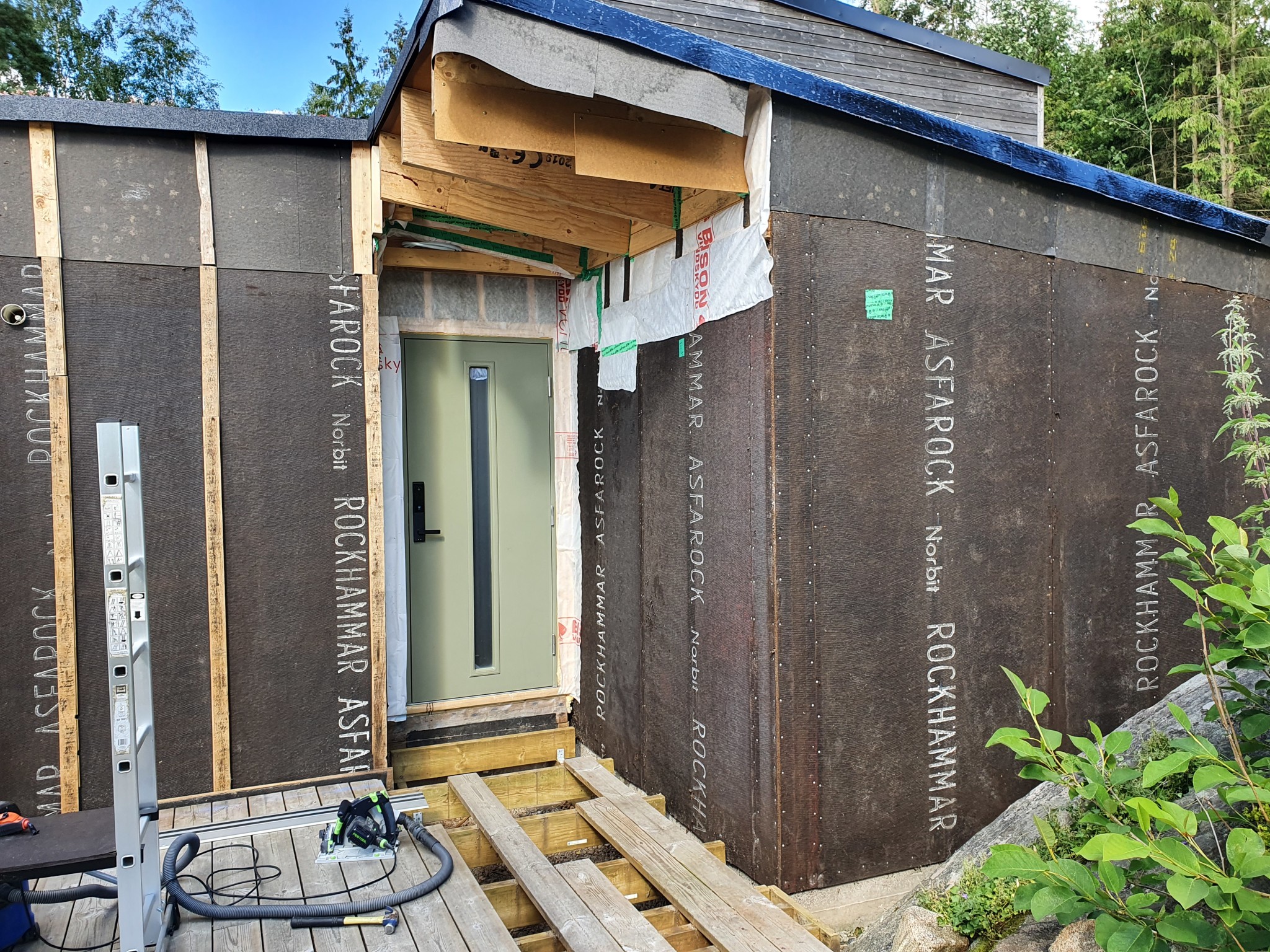

När det blev tillräckligt varm efter förra vintern (maj 1021) så började vi med renoveringen av den sista delen av det gamla huset. Entrén/hall, förråd och arbetsrum. Steg 1 var att byta ut två gamla små fönster. De två sista som ännu inte bytts ut. Vi beställde dessa tillsammans med alla andra i huset från Velfac. De har fått stå o väntat i källaren ett bra tag.

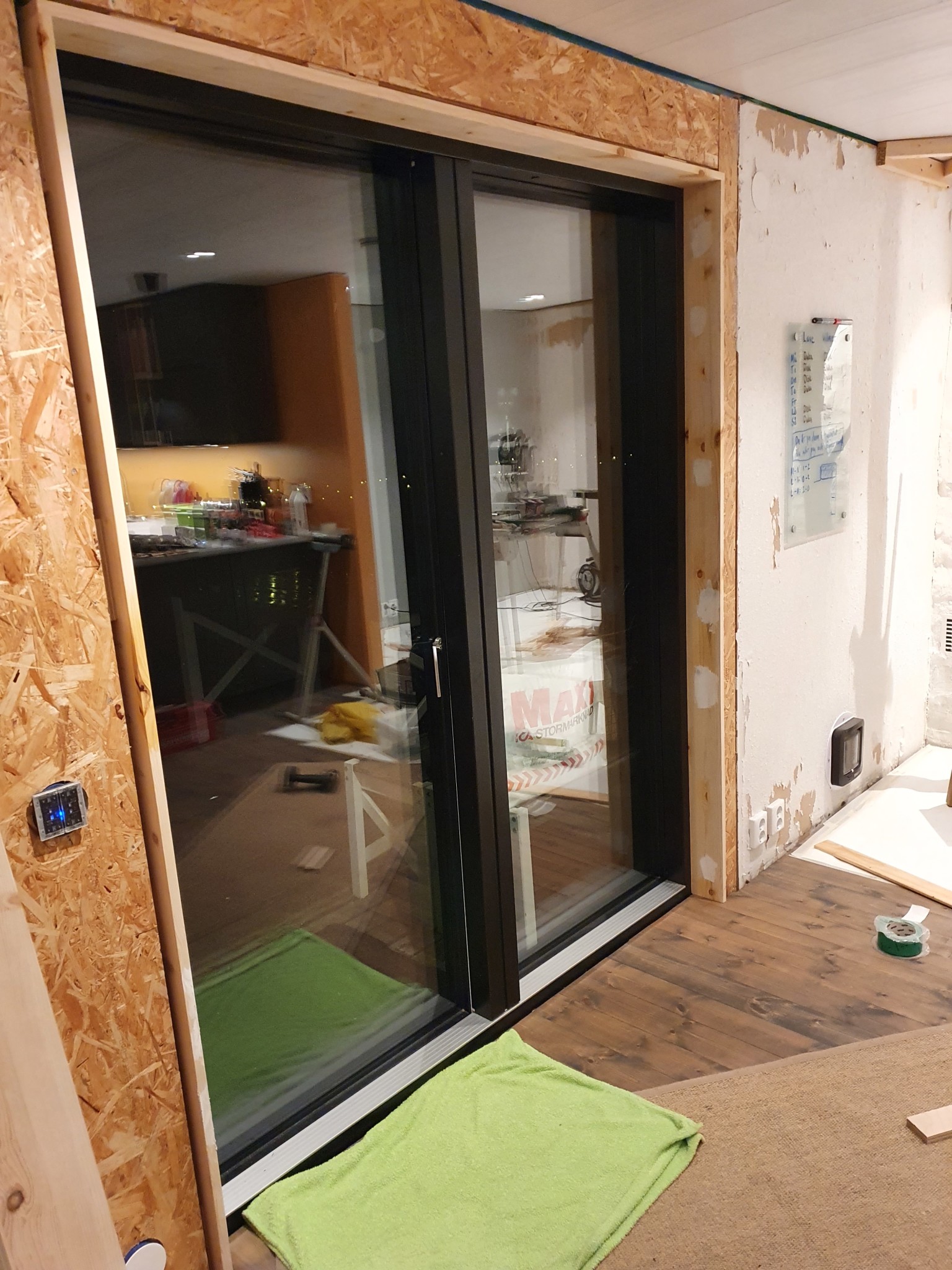

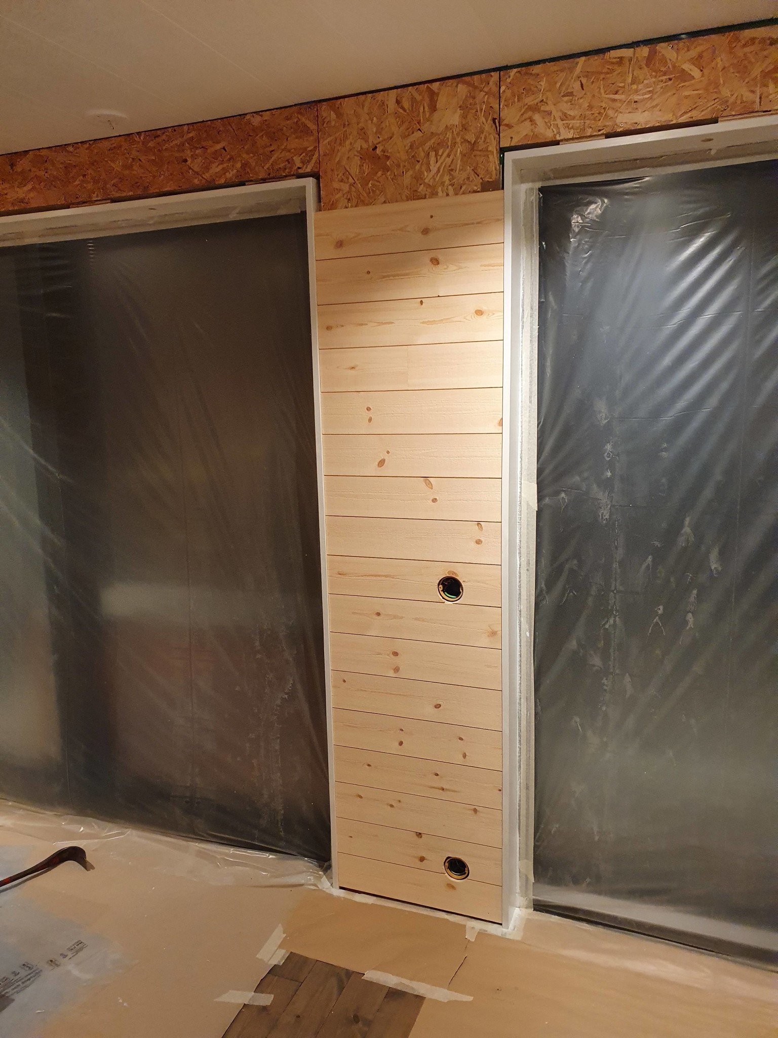

I hallen blir det ett fönster som går ner till golvet.
I arbetsrummet fönsterhålet förstorat, men inte till golv för att kunna möblera lite enklare.

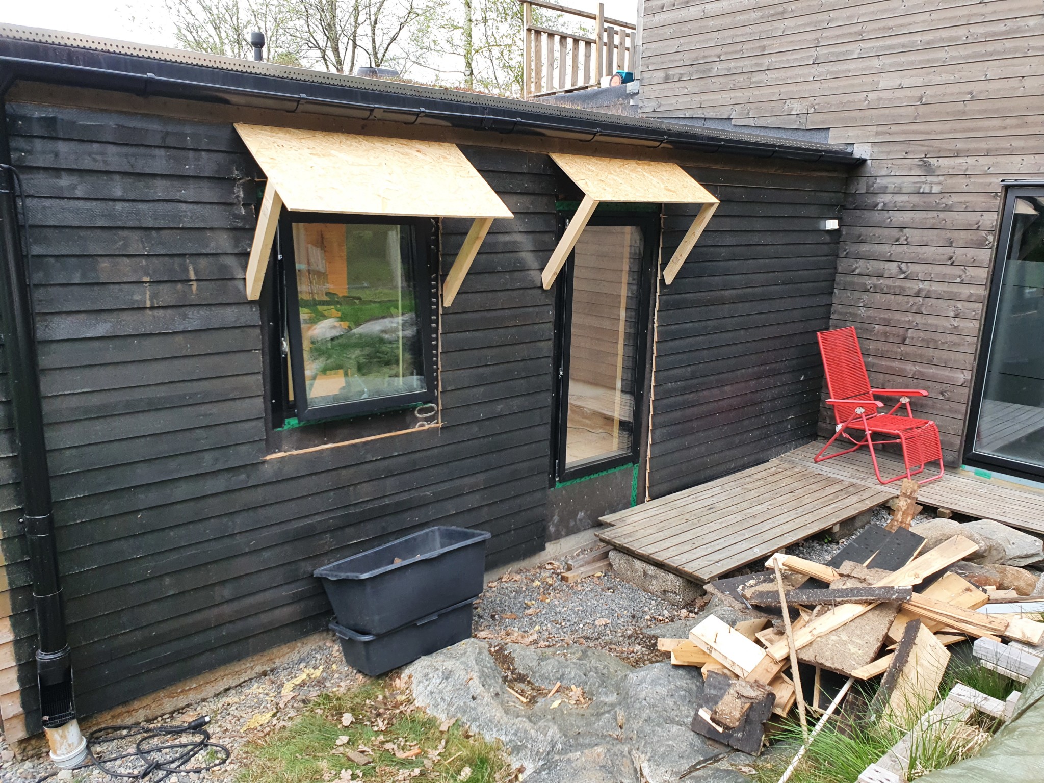

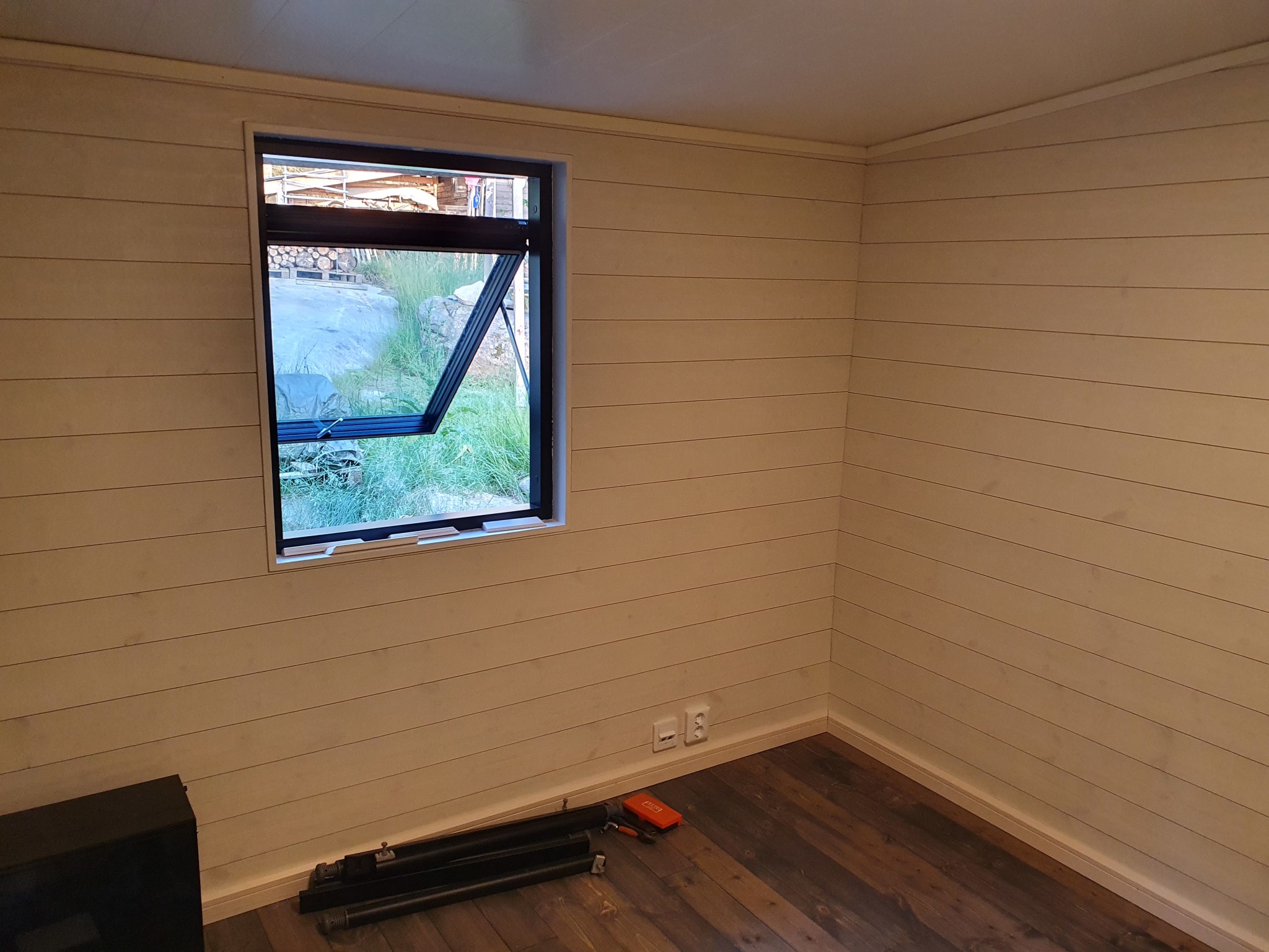

Så här ser det ut från utsidan efter bytet. Satte upp lite temporärt regnskydd medan fönsterbytet pågick.
Och med den nya panel på plats. Den är målad med järnvitriol för att bli grå så småningom om. Man ser en tydligt skillnad på den som har suttit uppe ett tag.

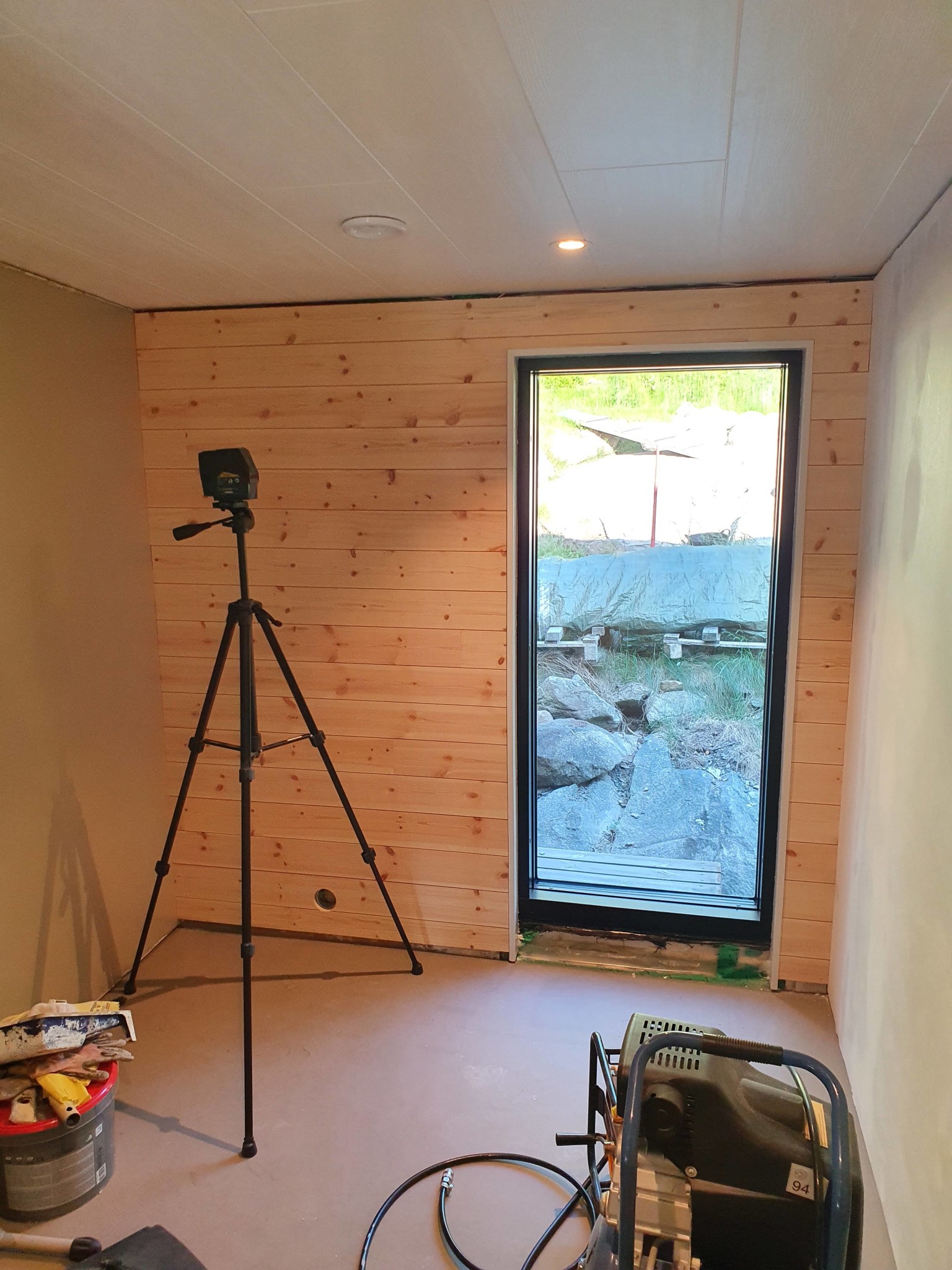

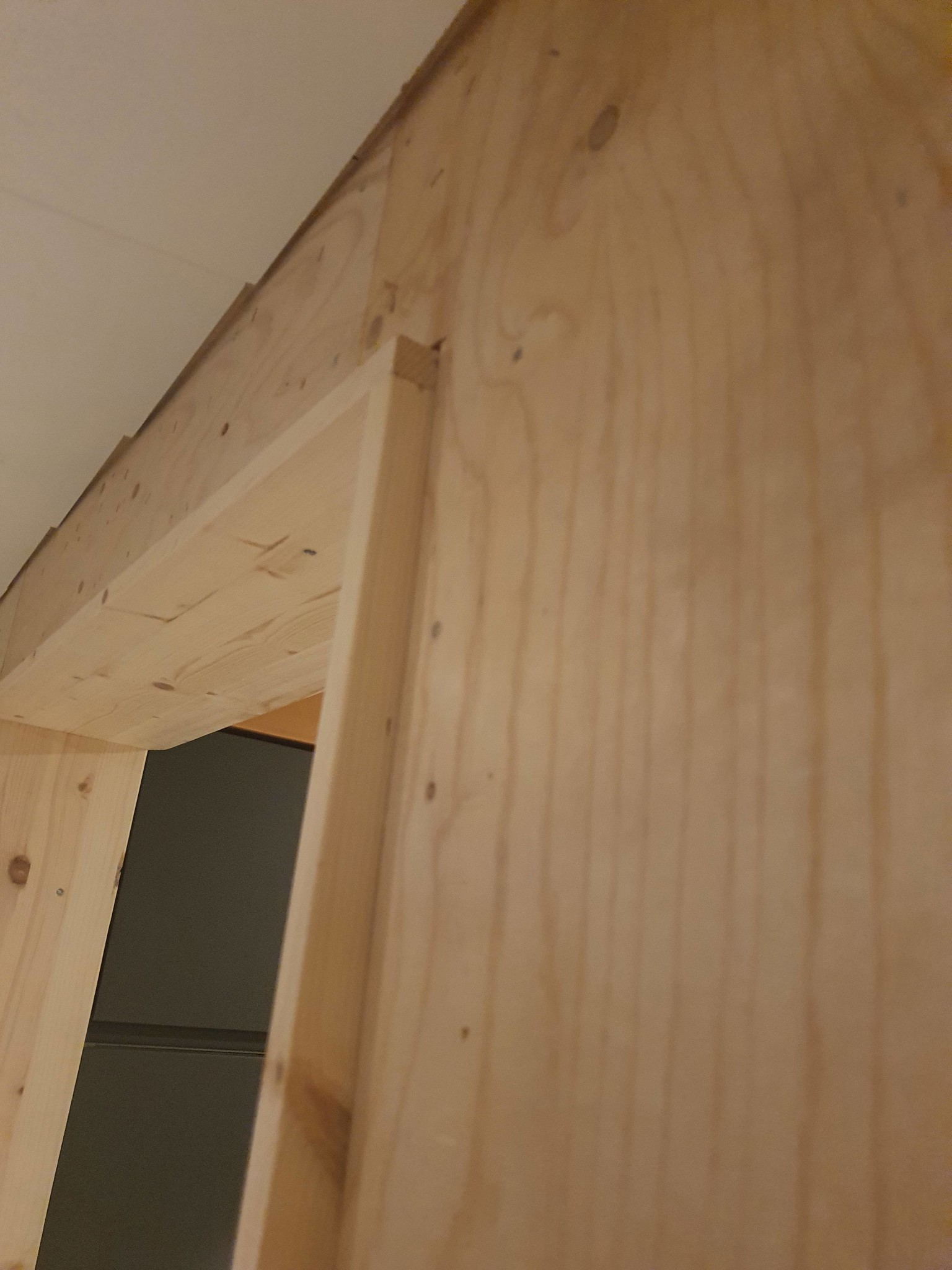

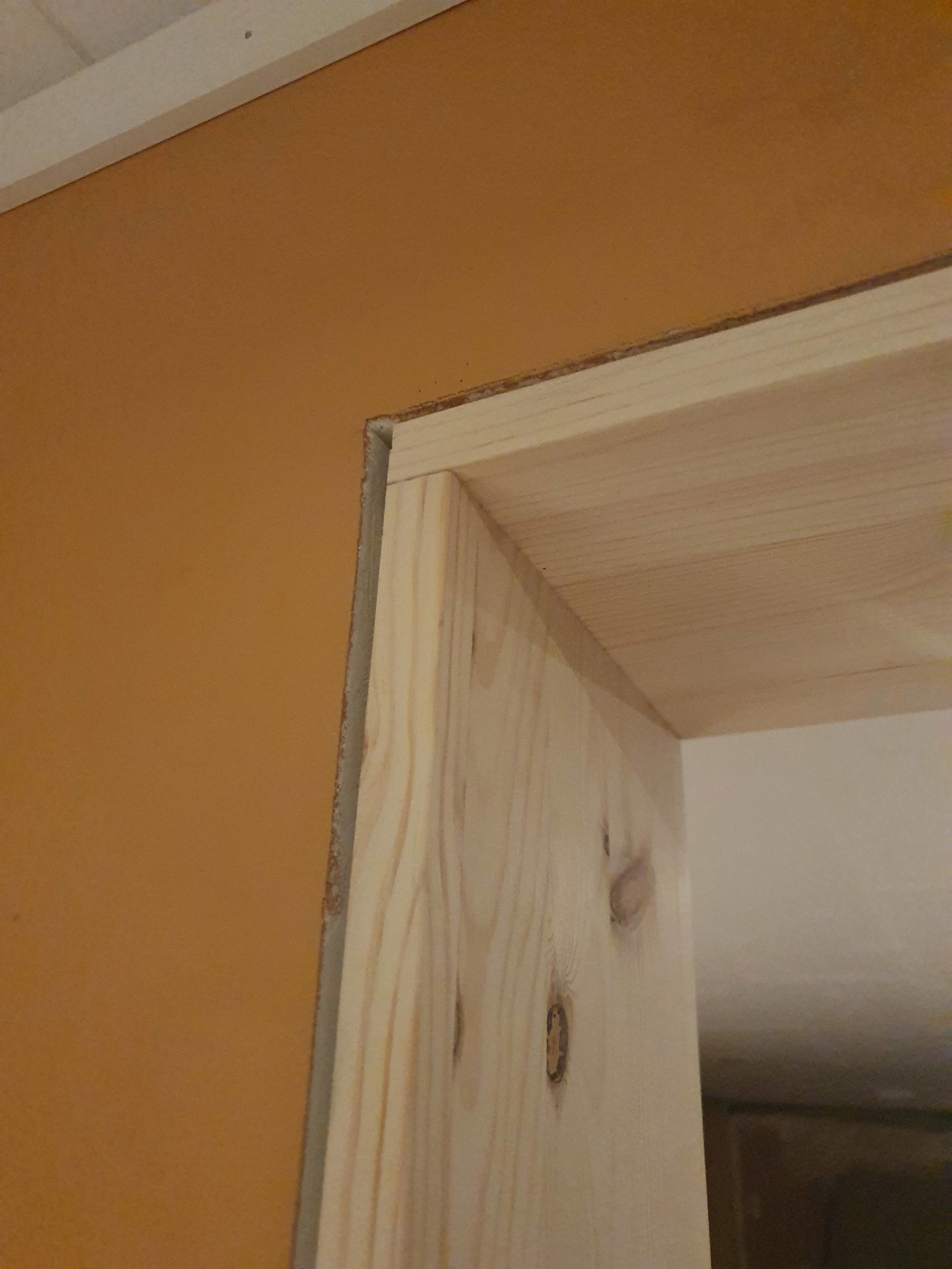

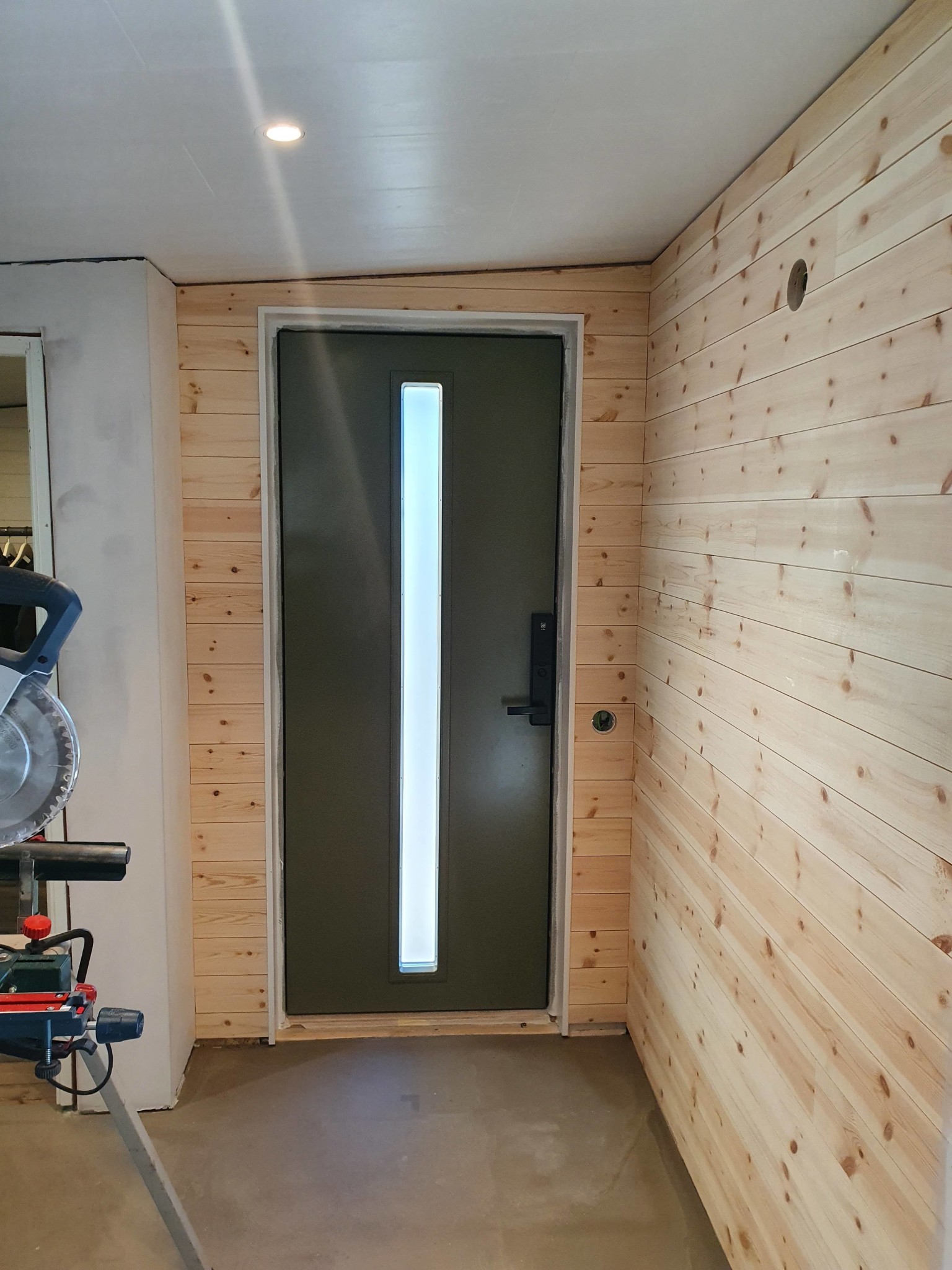

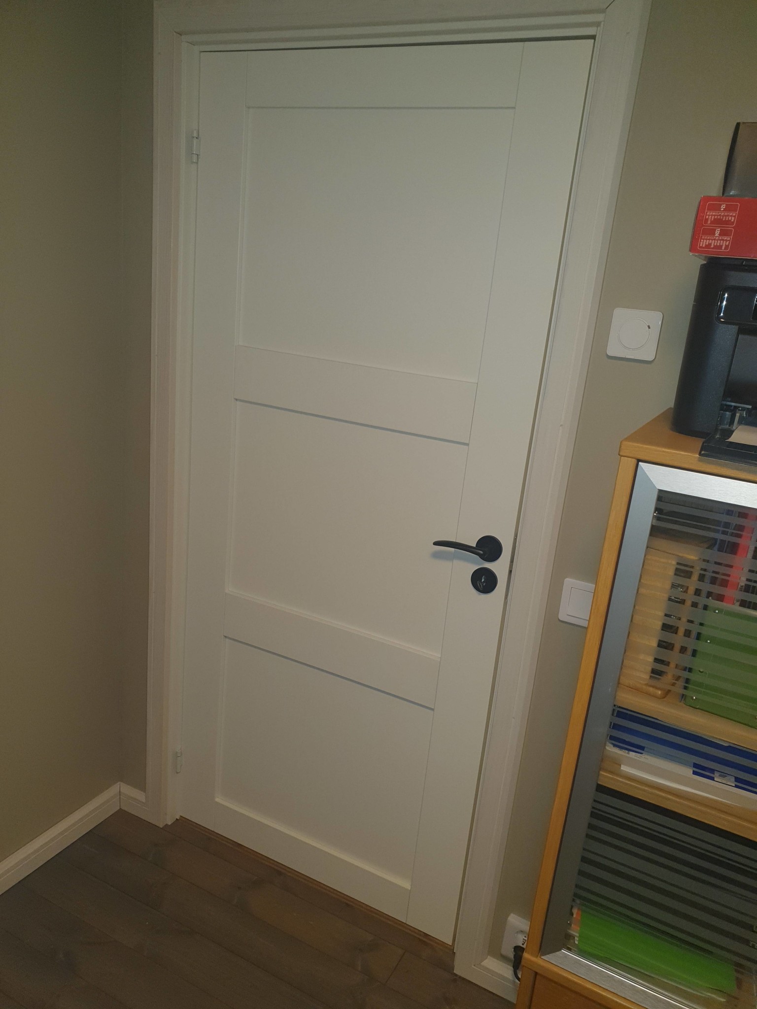

Fortsatte entrérenoveringen med lite finlir. Är väldigt krångligt att passa in foder och lister på gamla väggar som inte alltid är helt raka.

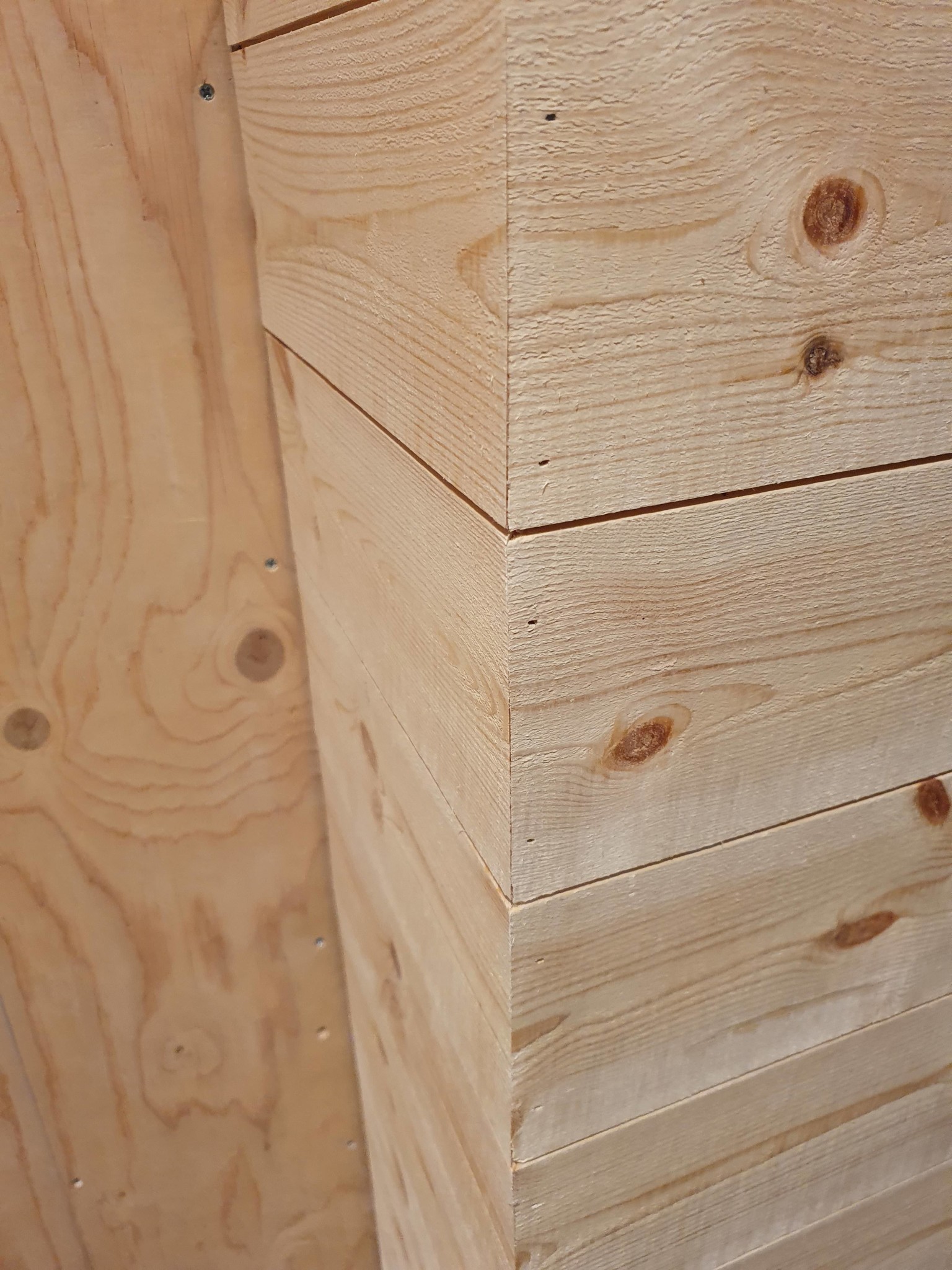

Tog god tid på mig att gera panelen på ytterhörnet, för att inte ändträet ska synas och inte behöva lister.

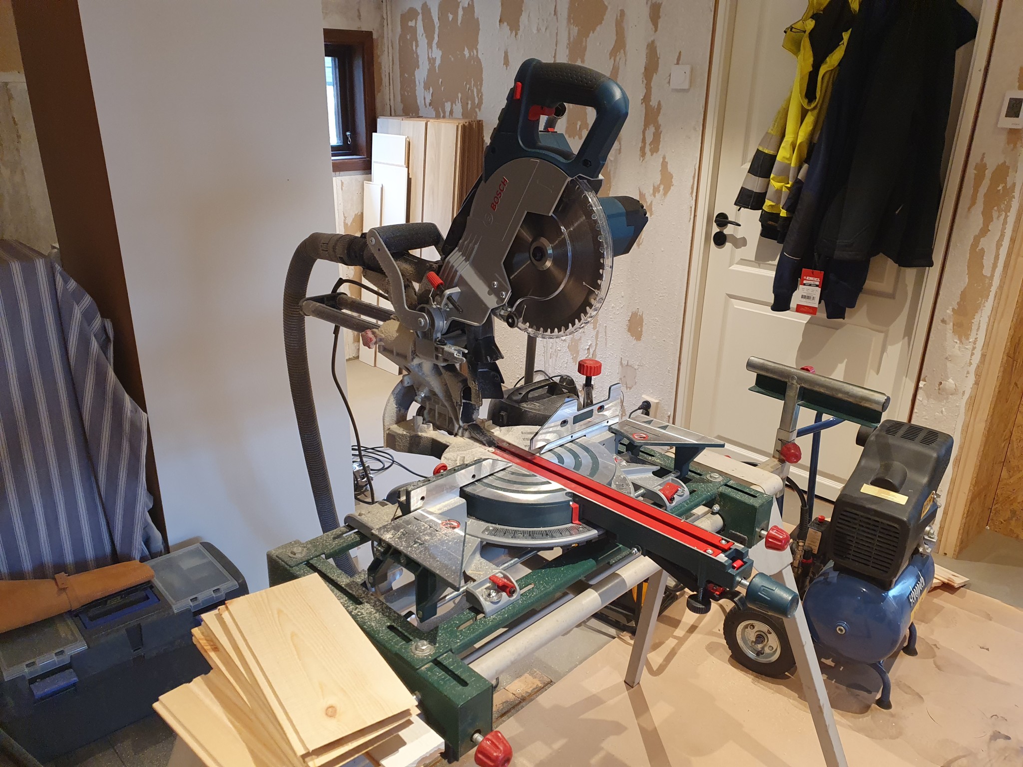

Allt detta motiverade även inköp av en ny kap-/gersåg. Den gamla blev helt enkelt för trög att använda. Den hade trots allt levt >10år och byggt bod, hus, flera trädäck och genomgått två reparationer.

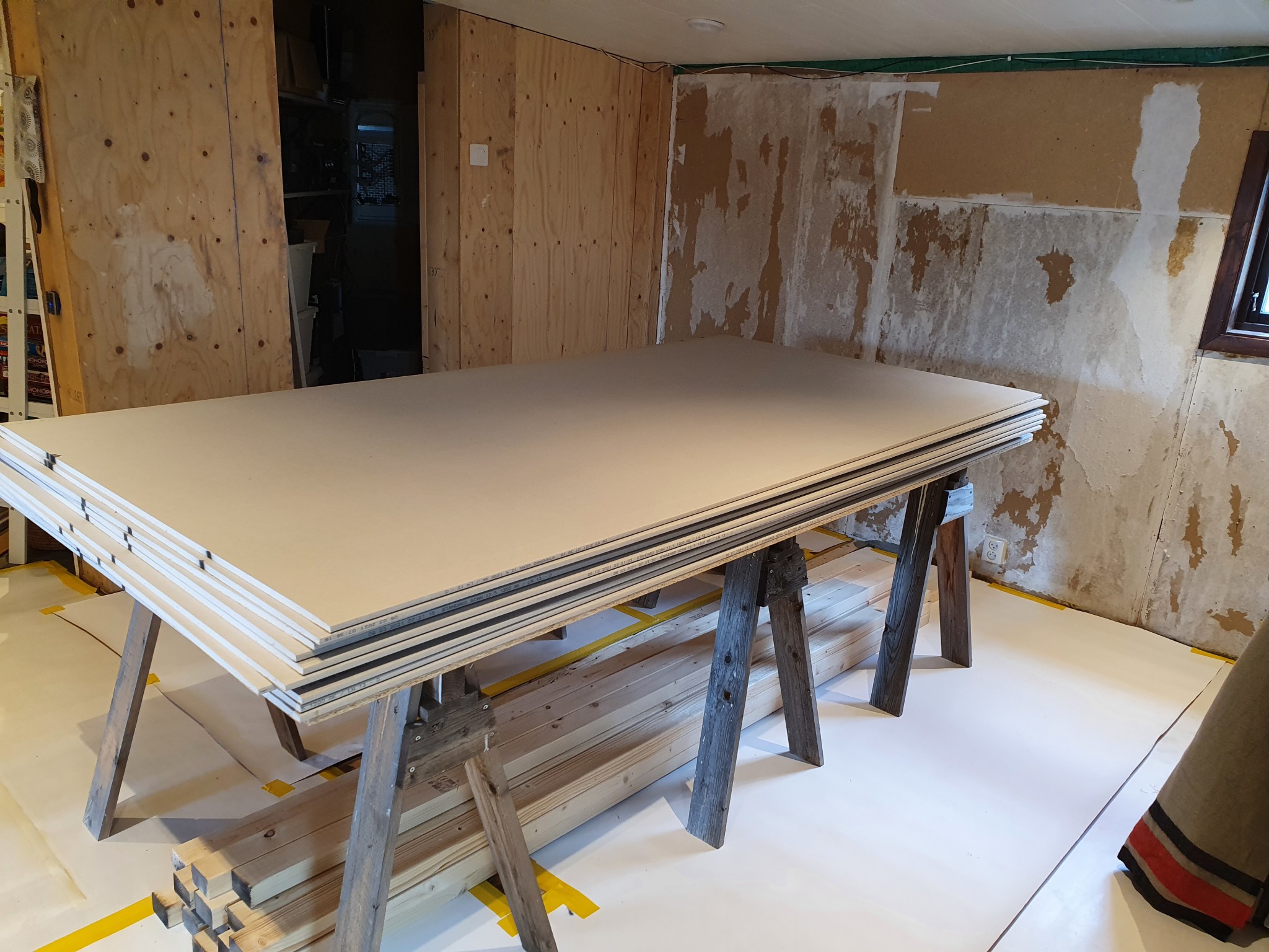

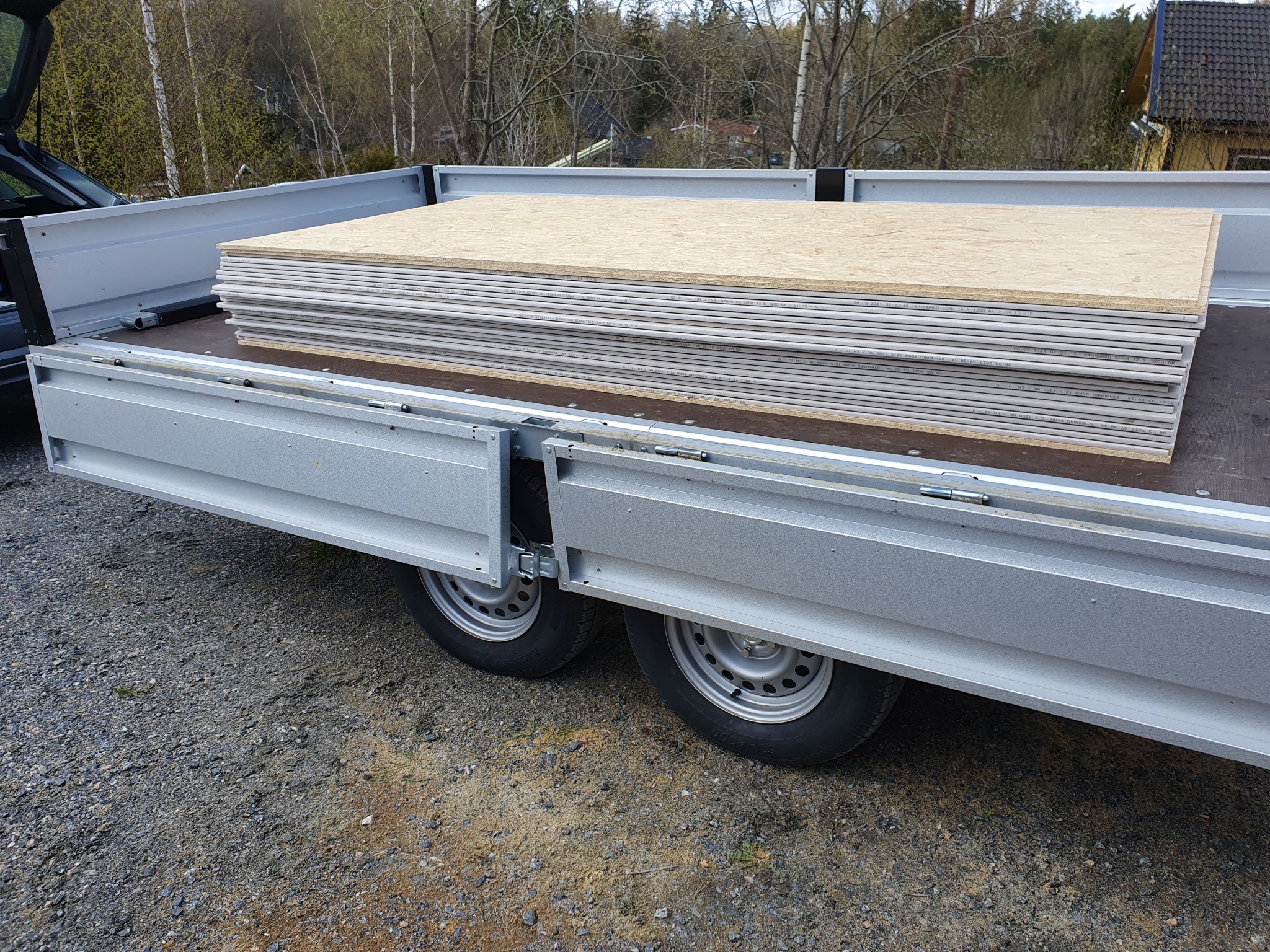

Skivor till hallen hemkört...
...och inburet.

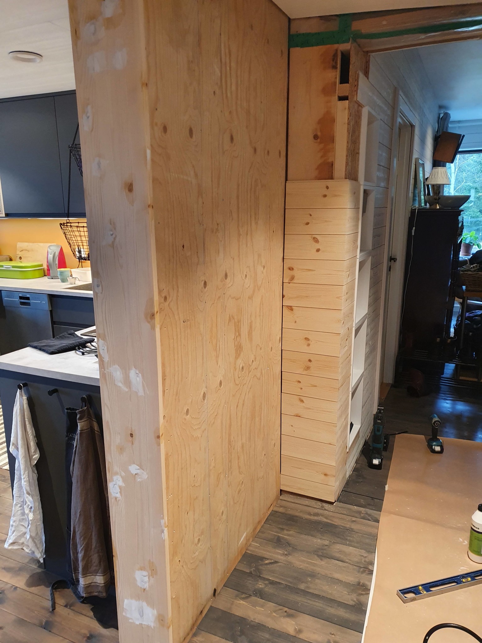

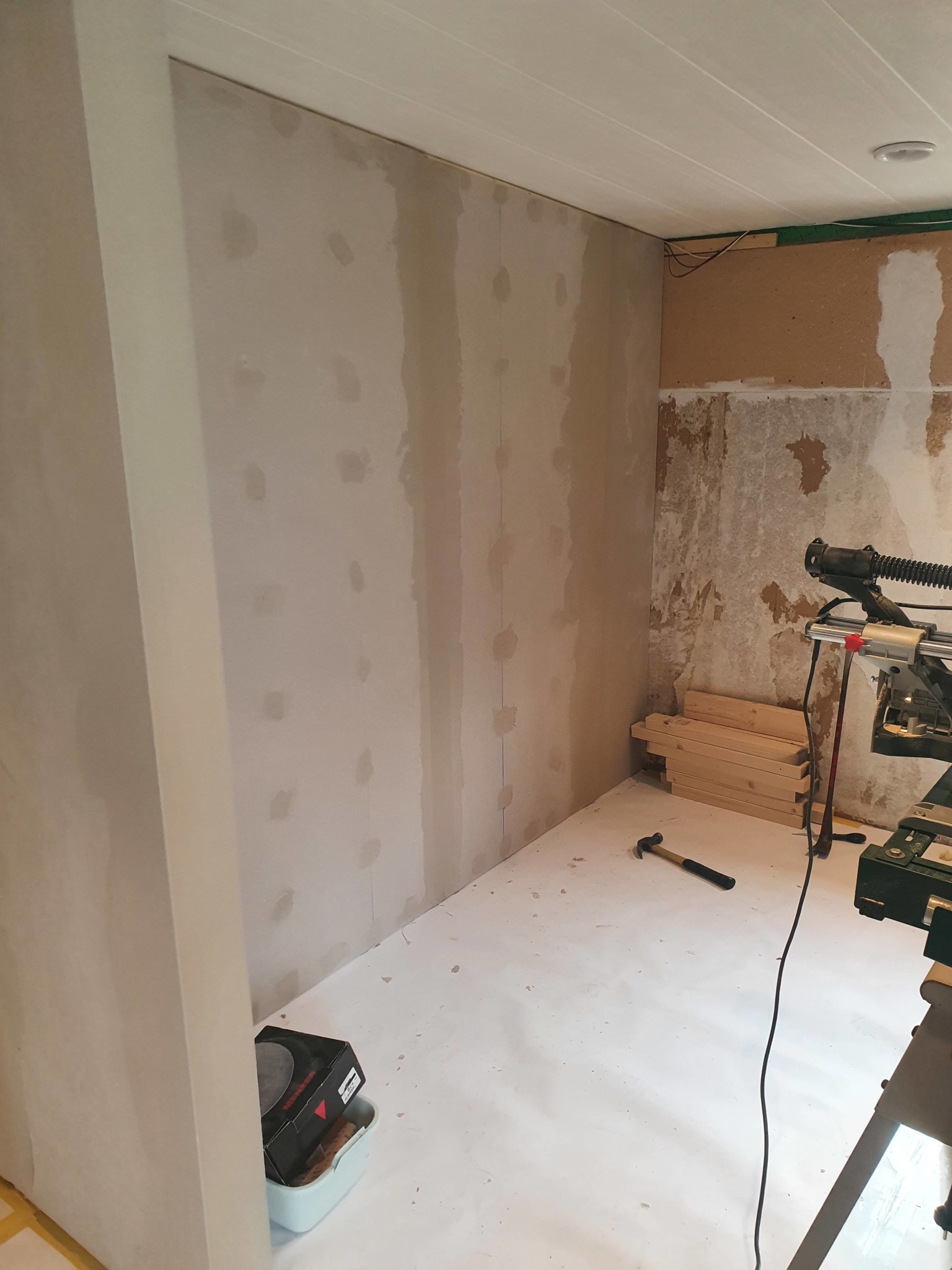

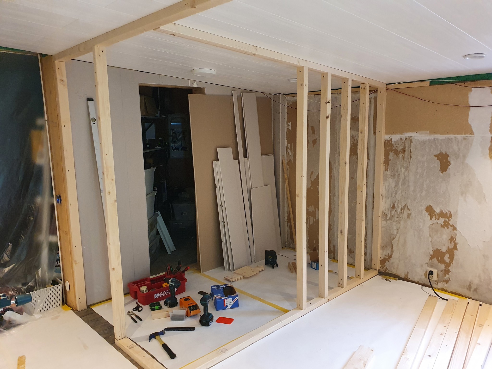

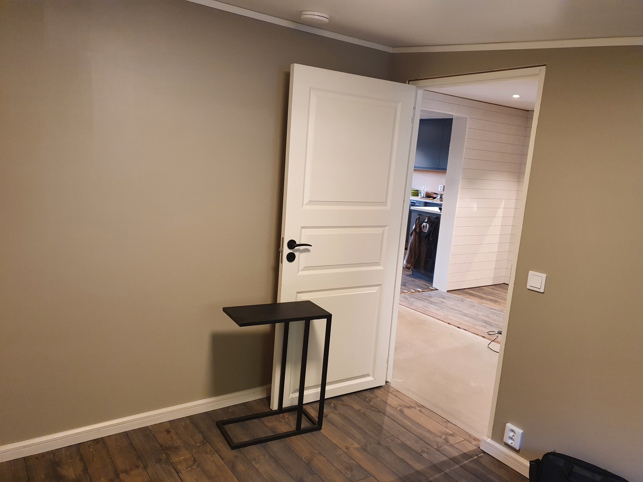

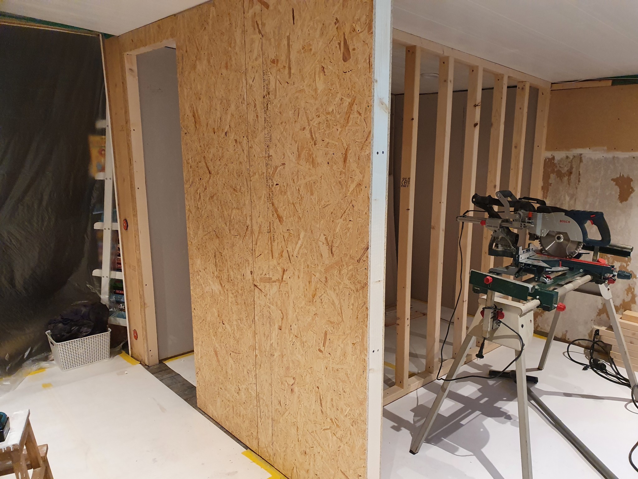

Från början hade vi en väldigt liten hall. I samband med att taket gjordes om så rev vi väggarna till ett av de gamla sovrummet för att få till en stor hall + ett litet förråd. Här kommer nya väggar. Delen till höger är plats för ytterkläder, skor (Elfa-system).

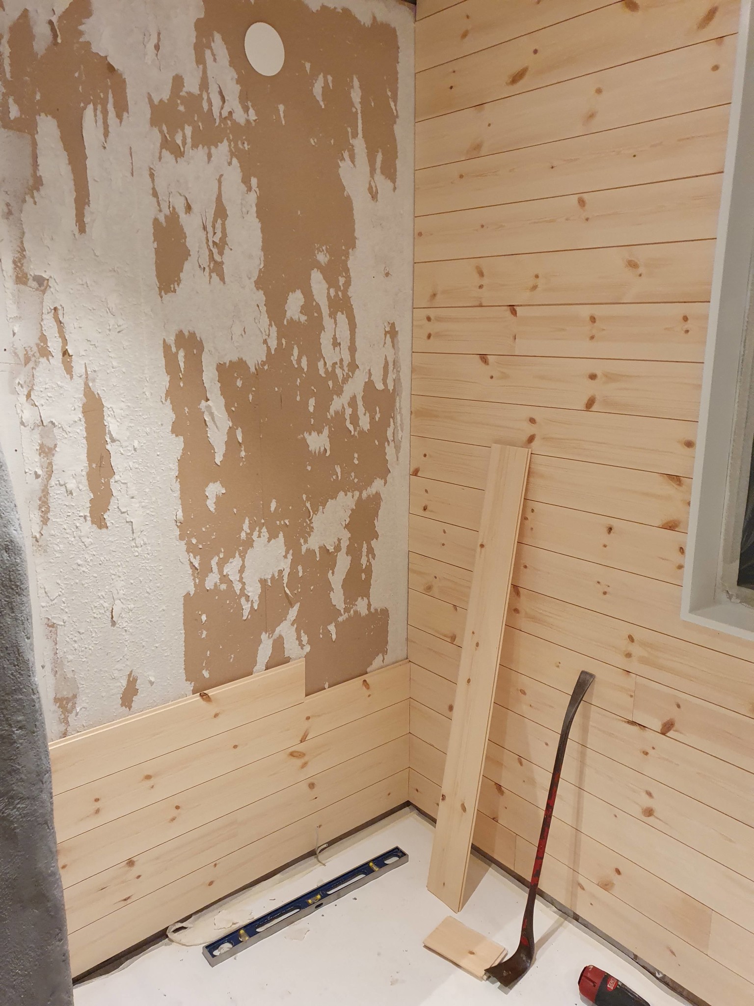

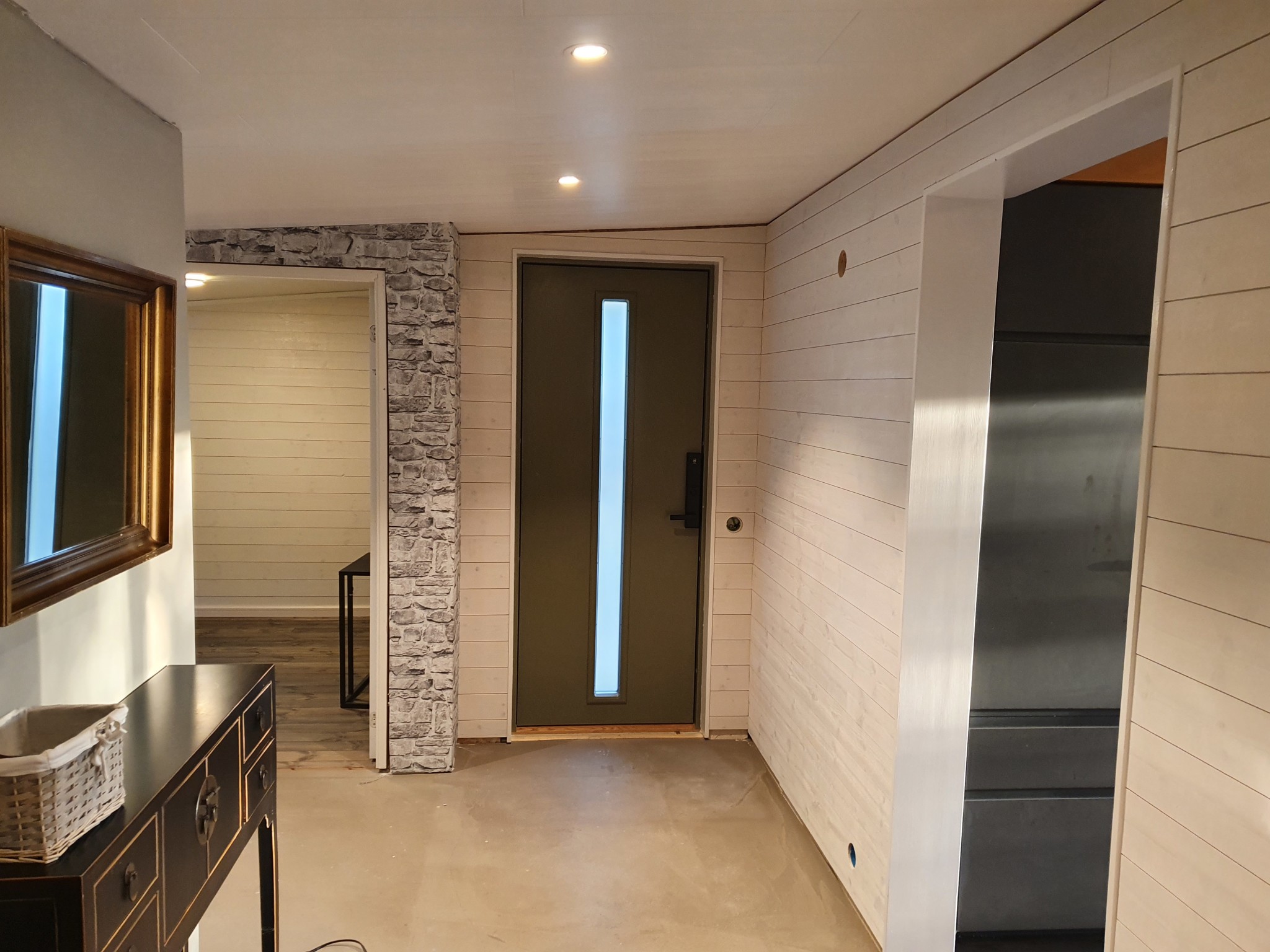

När all gips är uppsatt, spacklad och målad så börjar vi med innerpanelen. Vi kör innerpanel på alla ytterväggar och gips på resten. Precis som i den nybyggda delen.

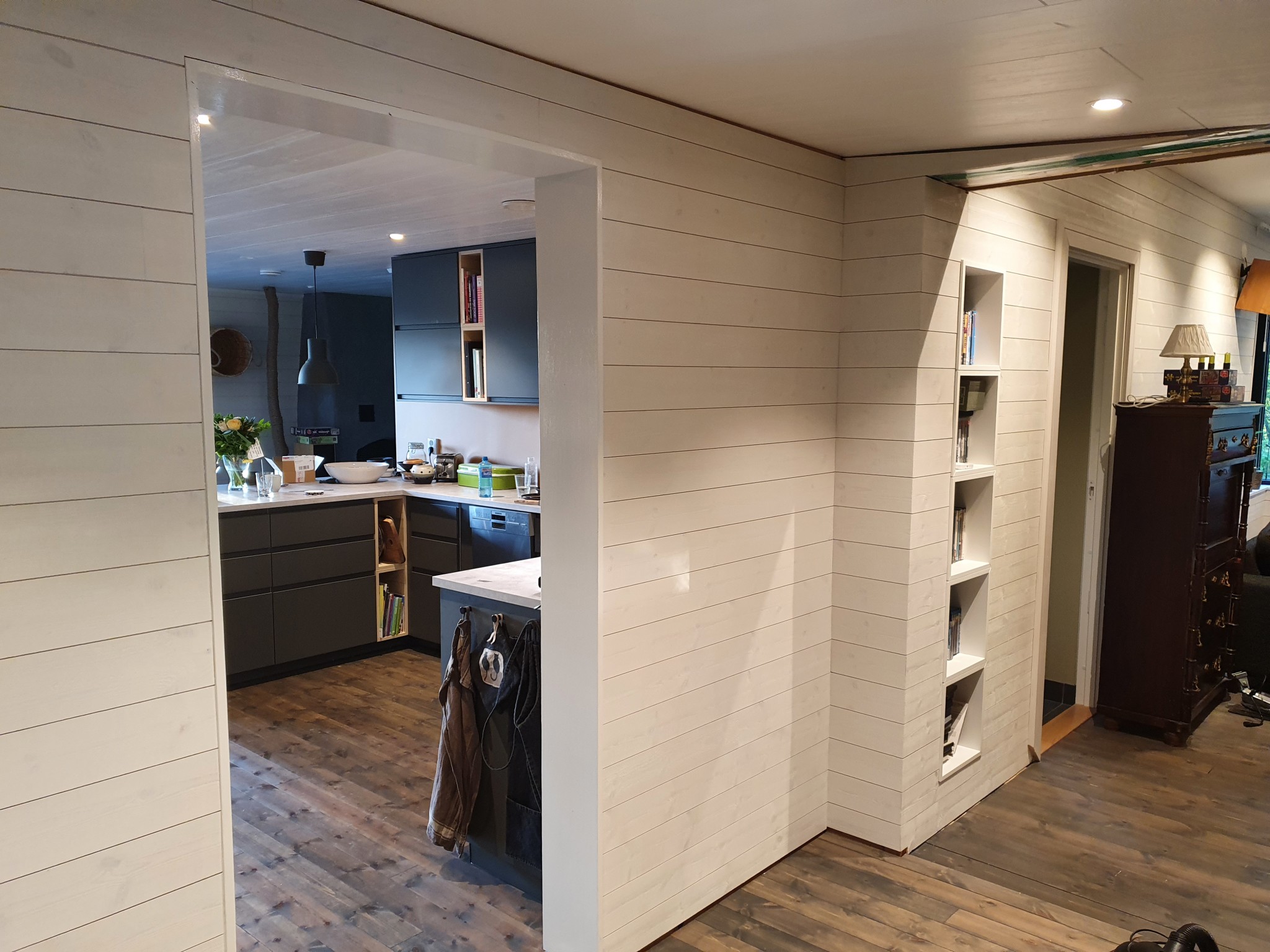

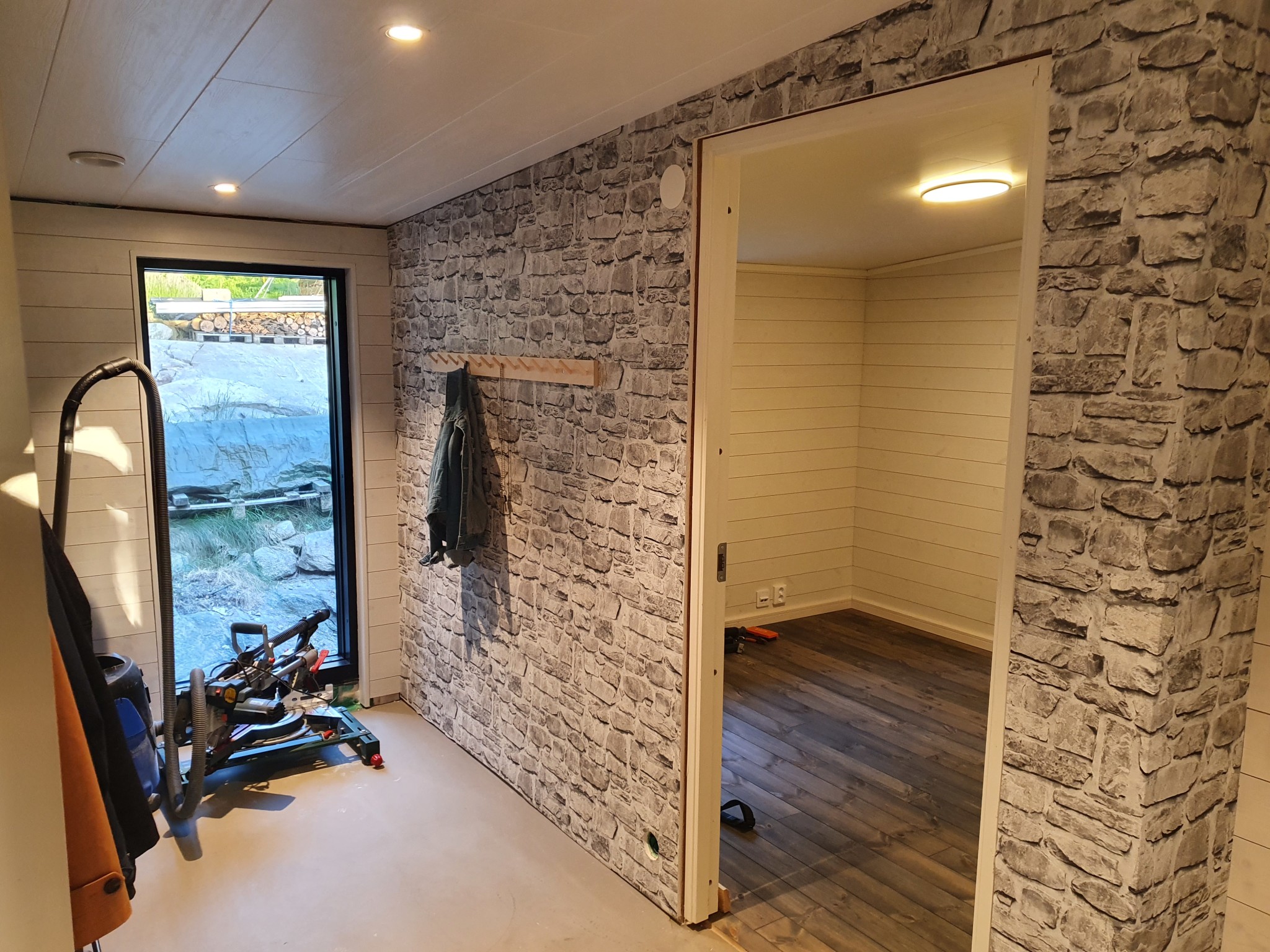

Panelen klar. Ytterdörren är huvudentrén.
Här är det även målat. På första bilden ser man ut i köket till vänster och in i den nybyggda delen till höger. Vi valde också att sätta upp en tapet i hallen, imitation av en stenvägg/mur.
Här är även det intilliggande arbetsrummet, kommer väl till pass nu när det är hemmajobb som gäller för det mesta.

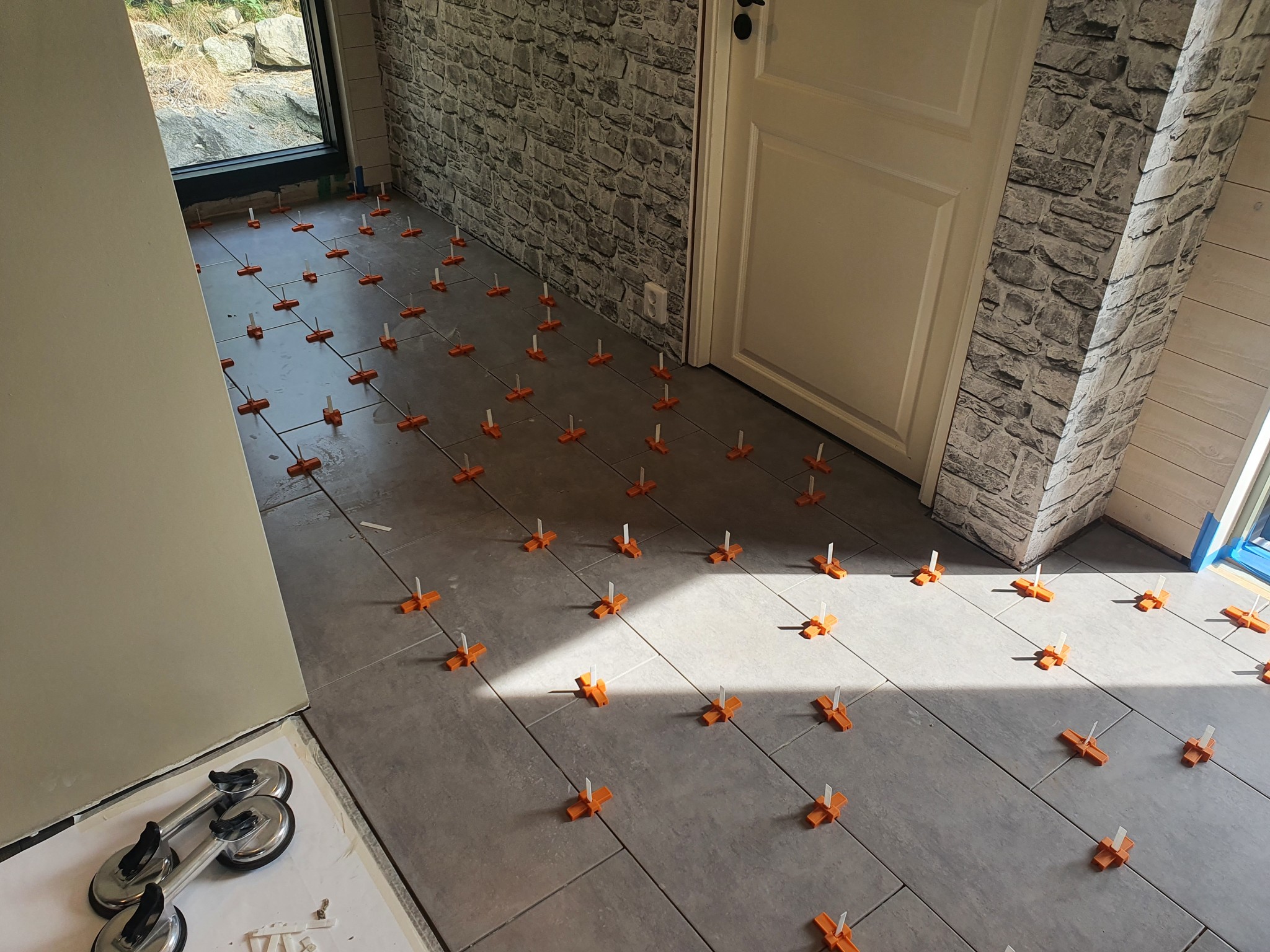

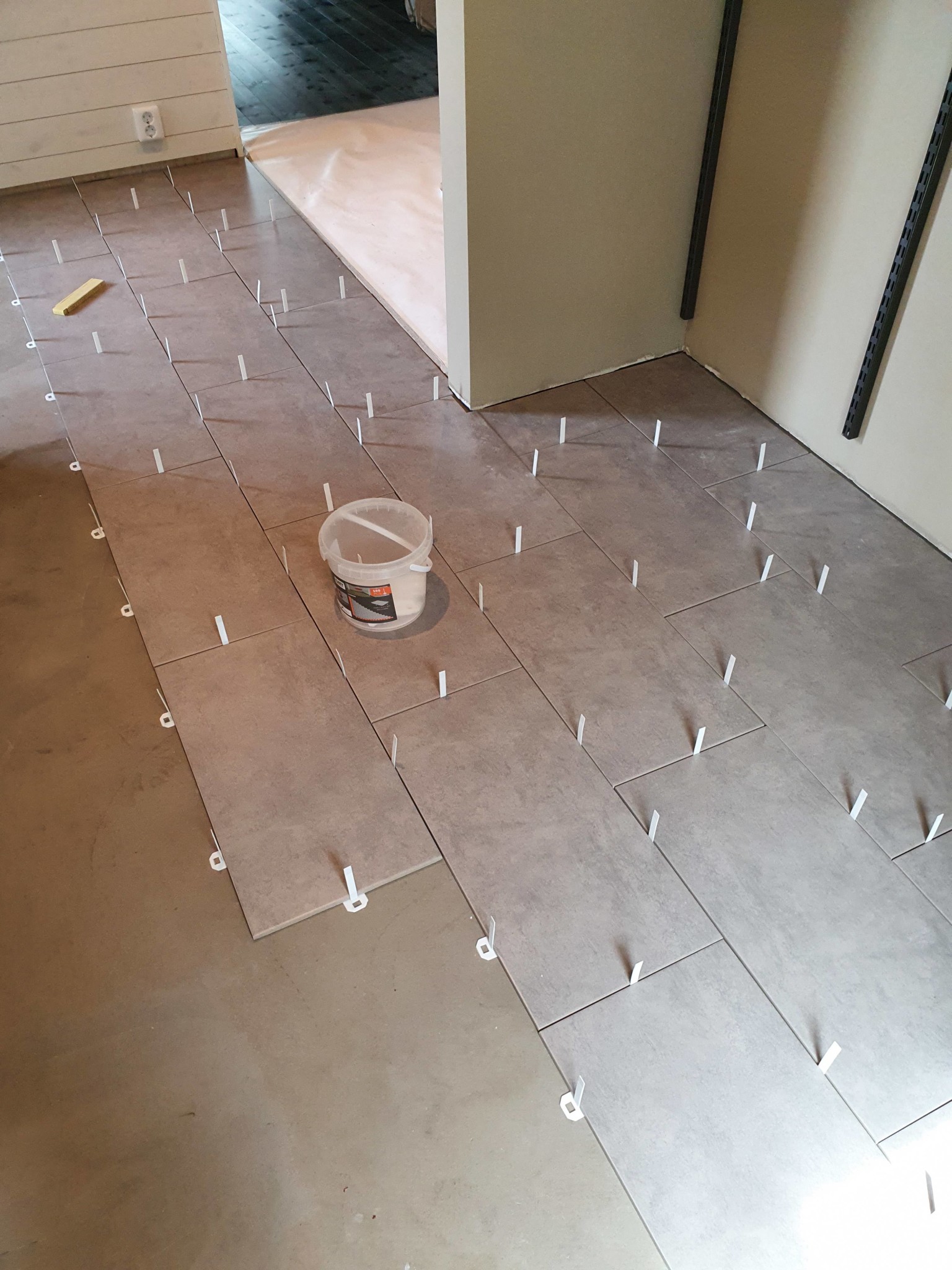

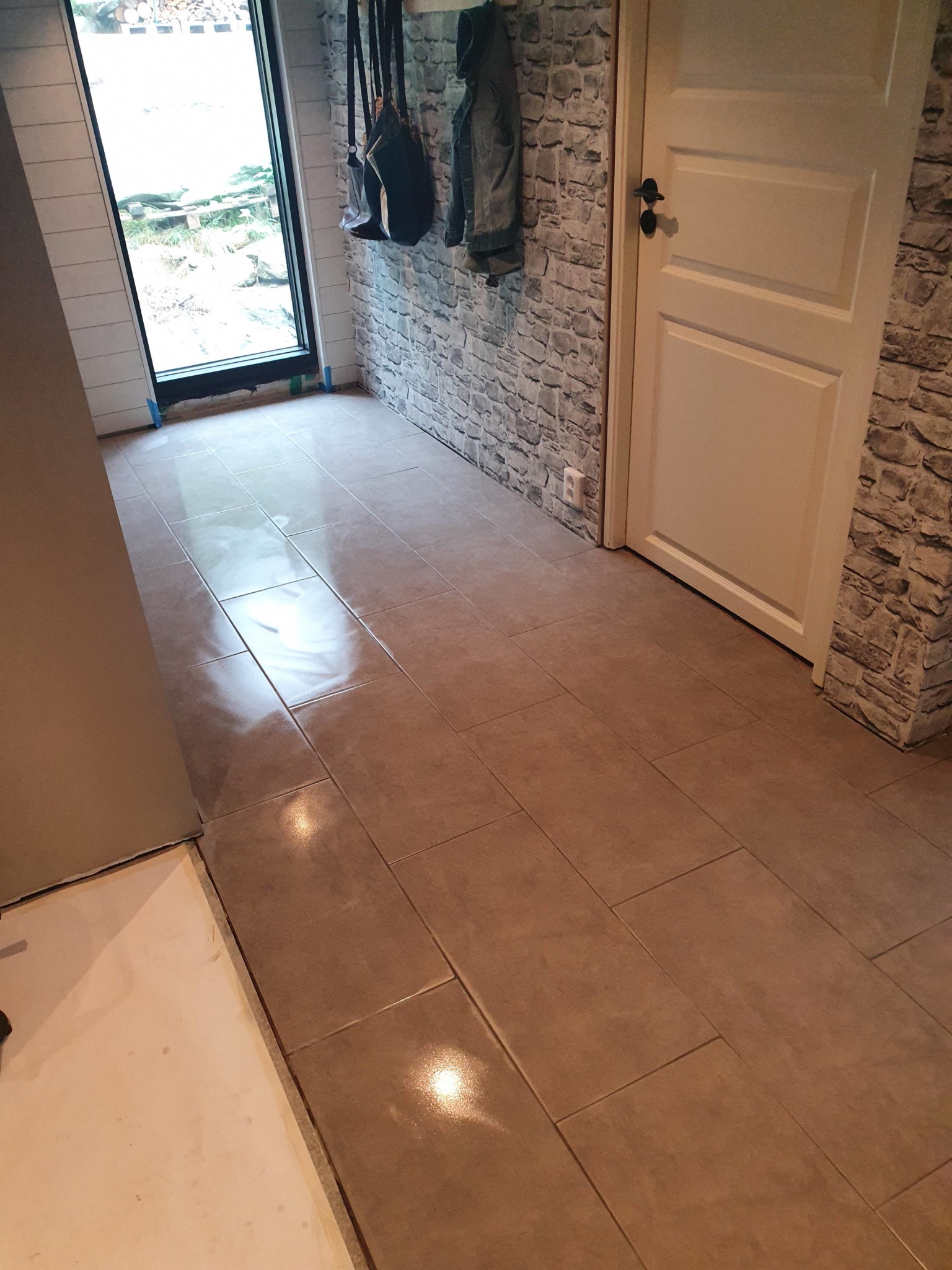

Den första delen av entrén får klinker, vi använde samma plattor som i stora badrummet. Då tog vi in hjälp för kakel/klinker. Men nu gjorde jag den delen själv, var ganska knöligt med stora plattor får jag erkänna. Men gick bra tillslut.

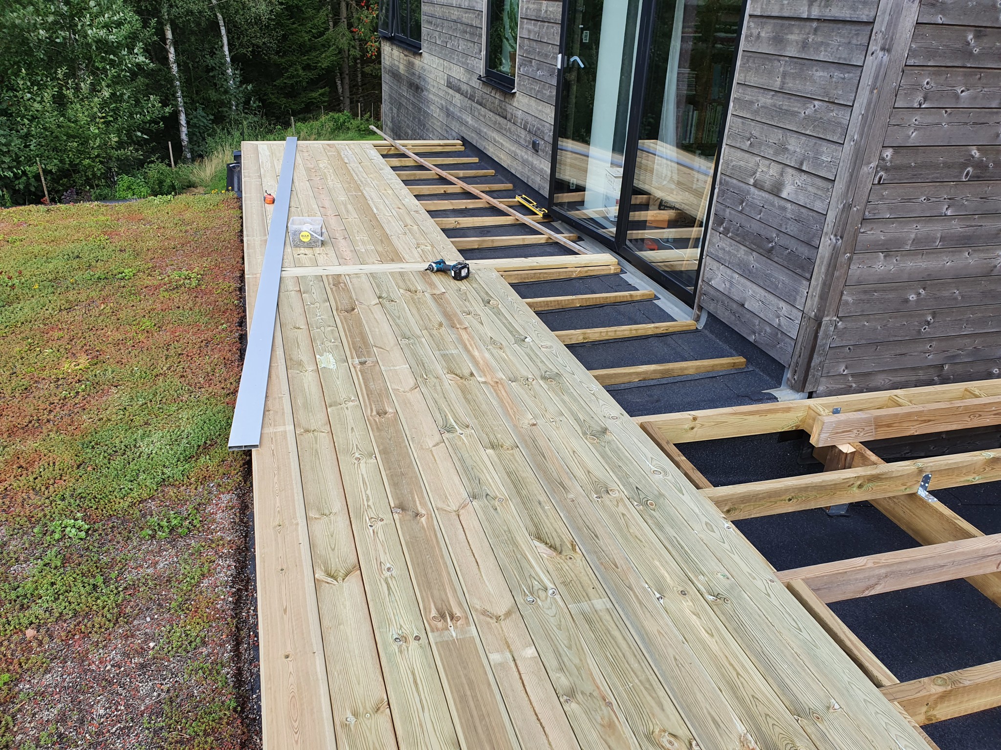

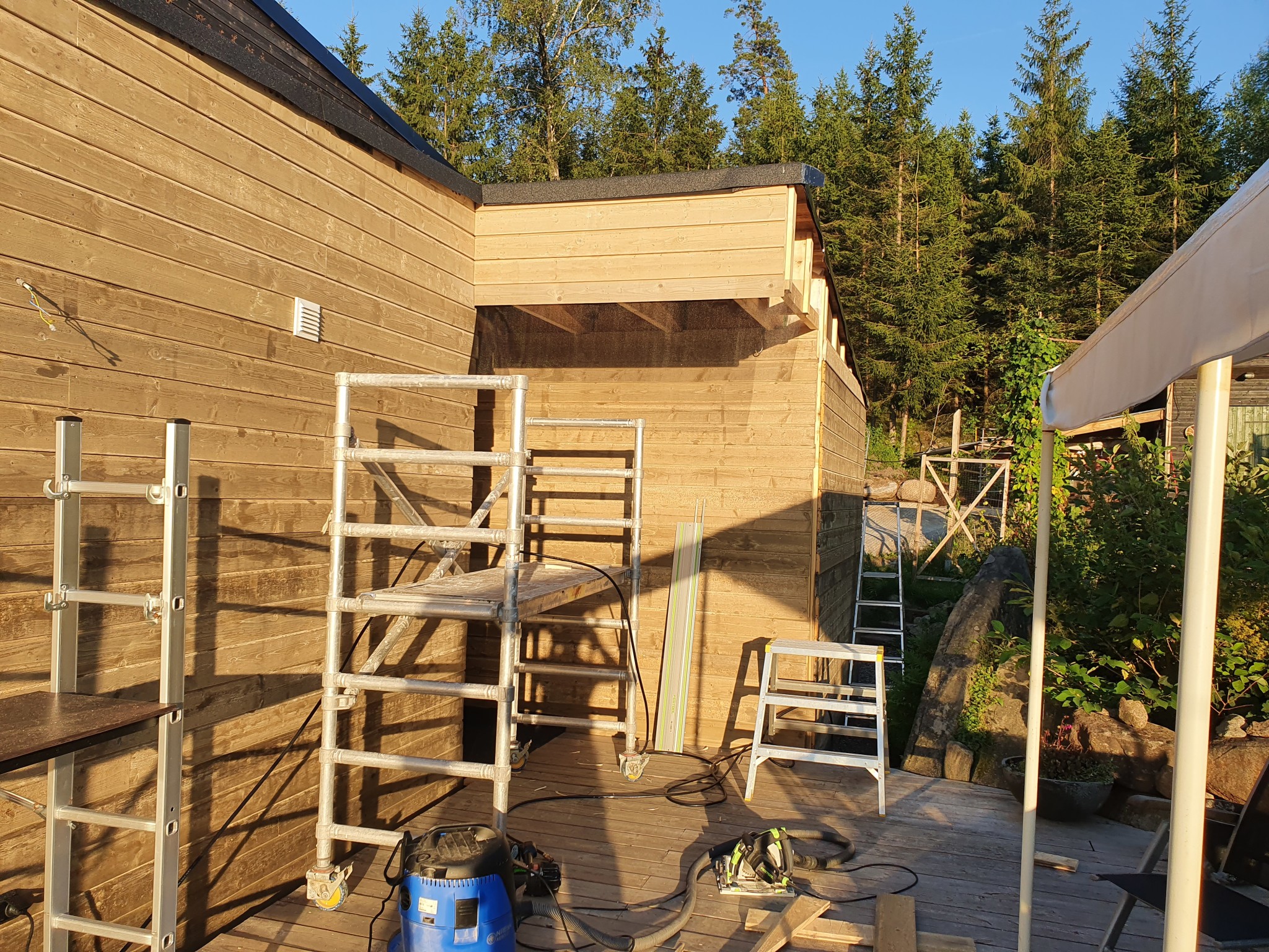

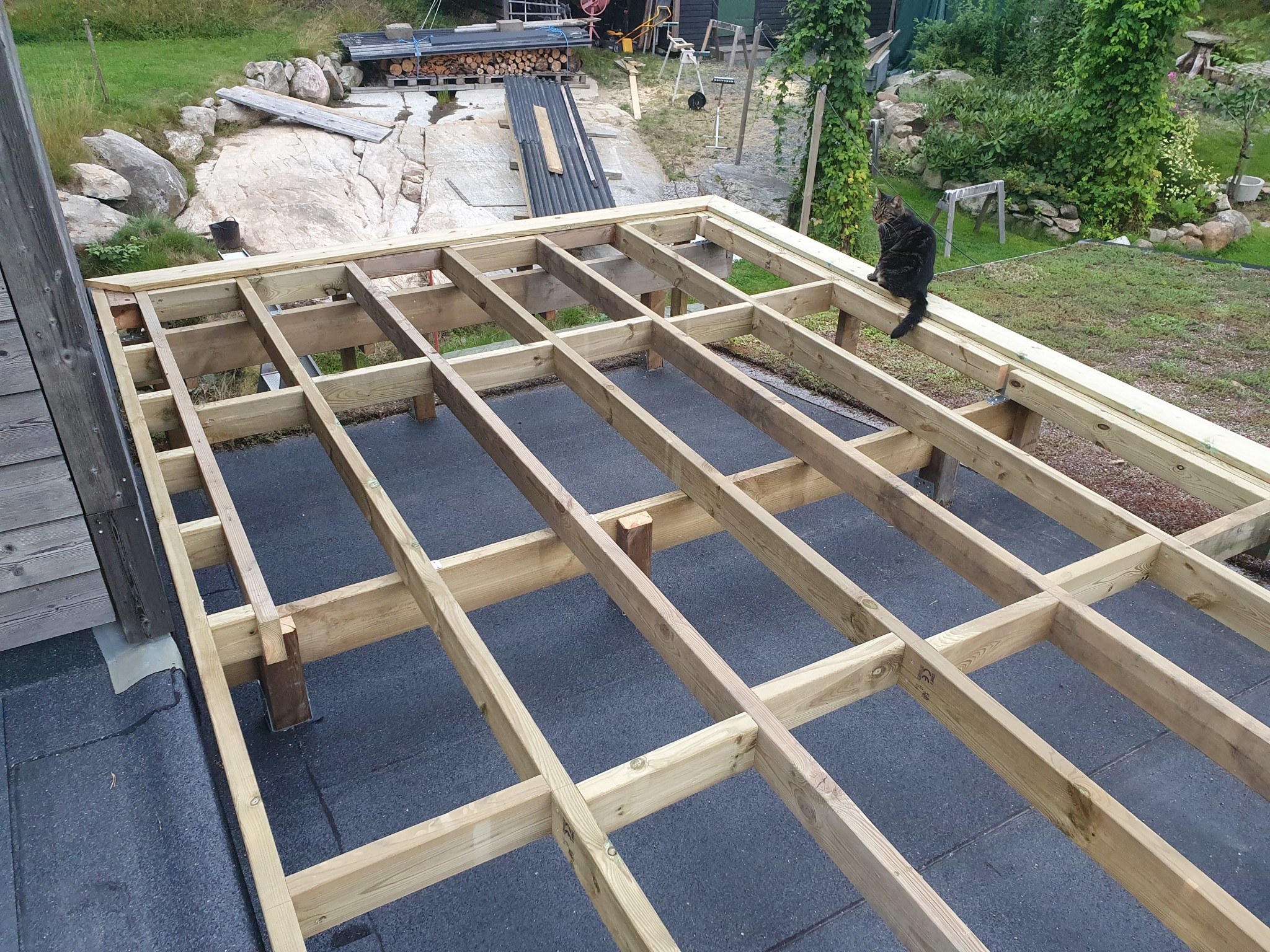

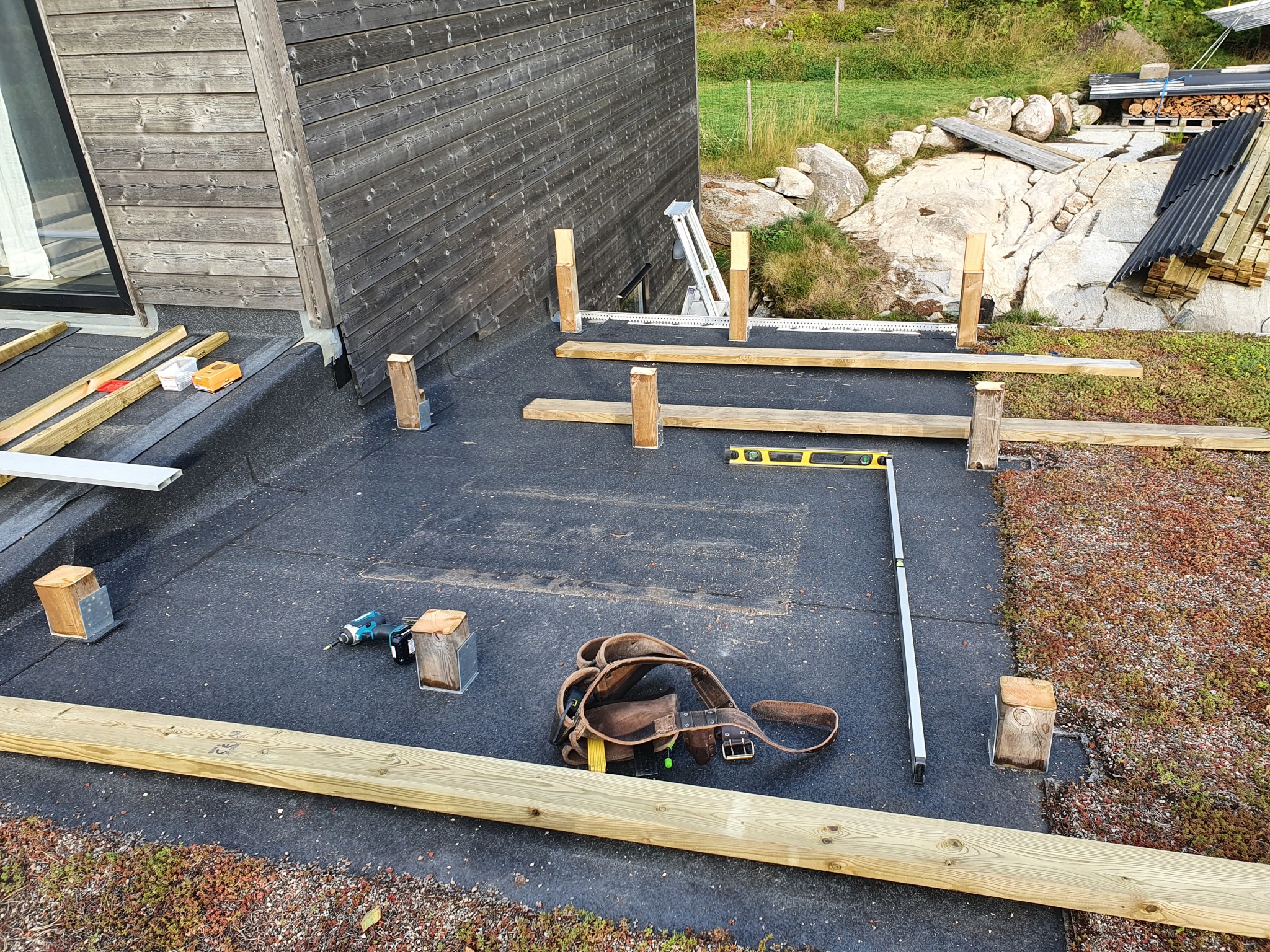

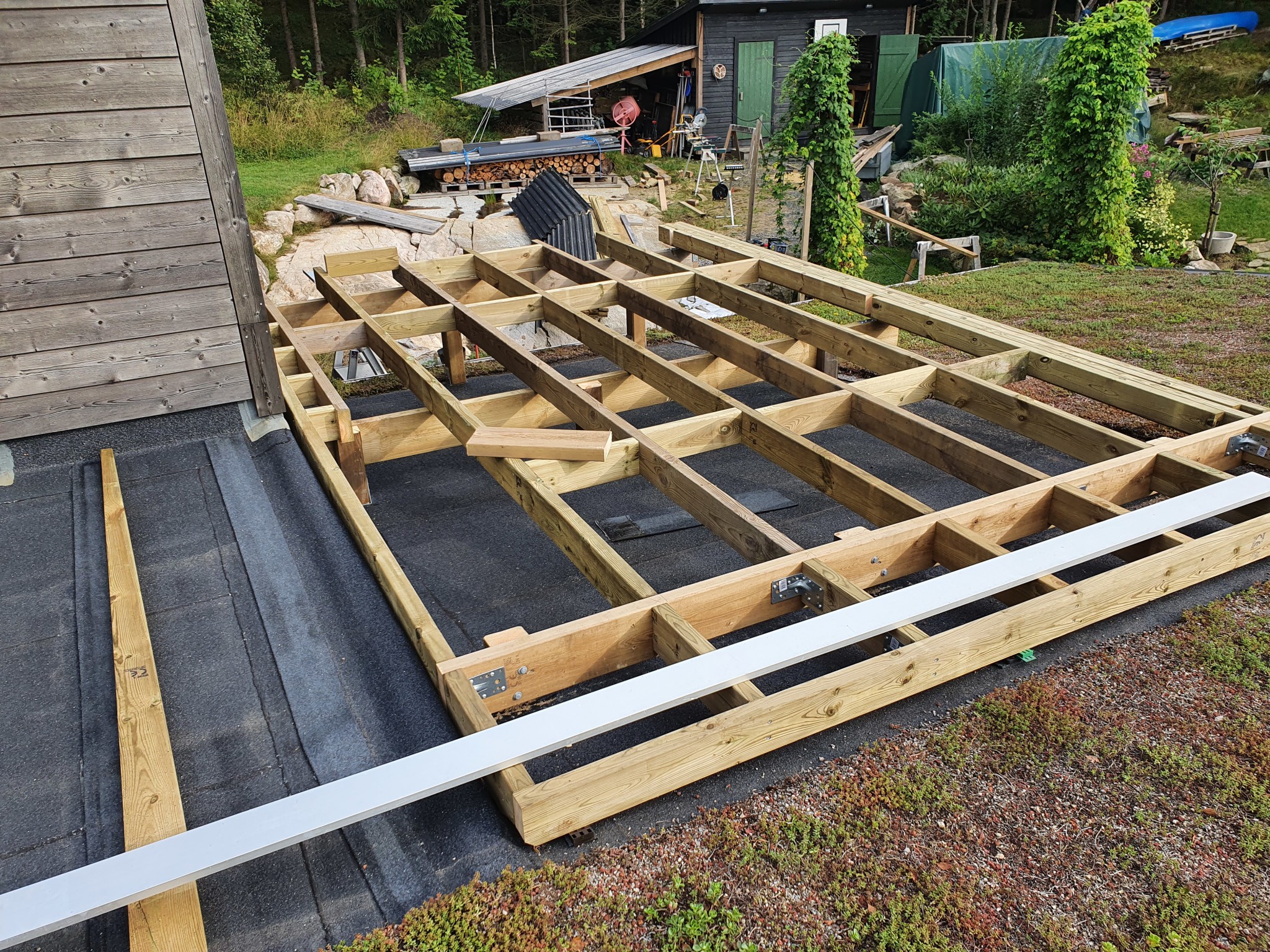

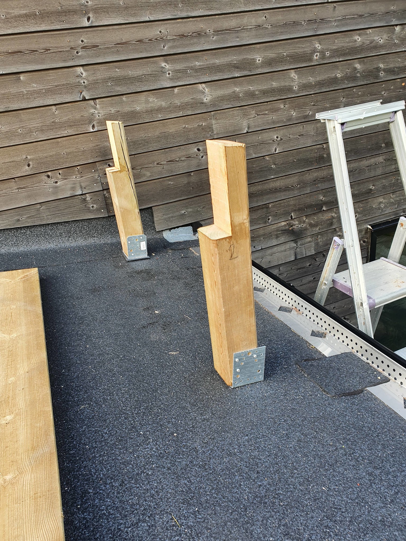

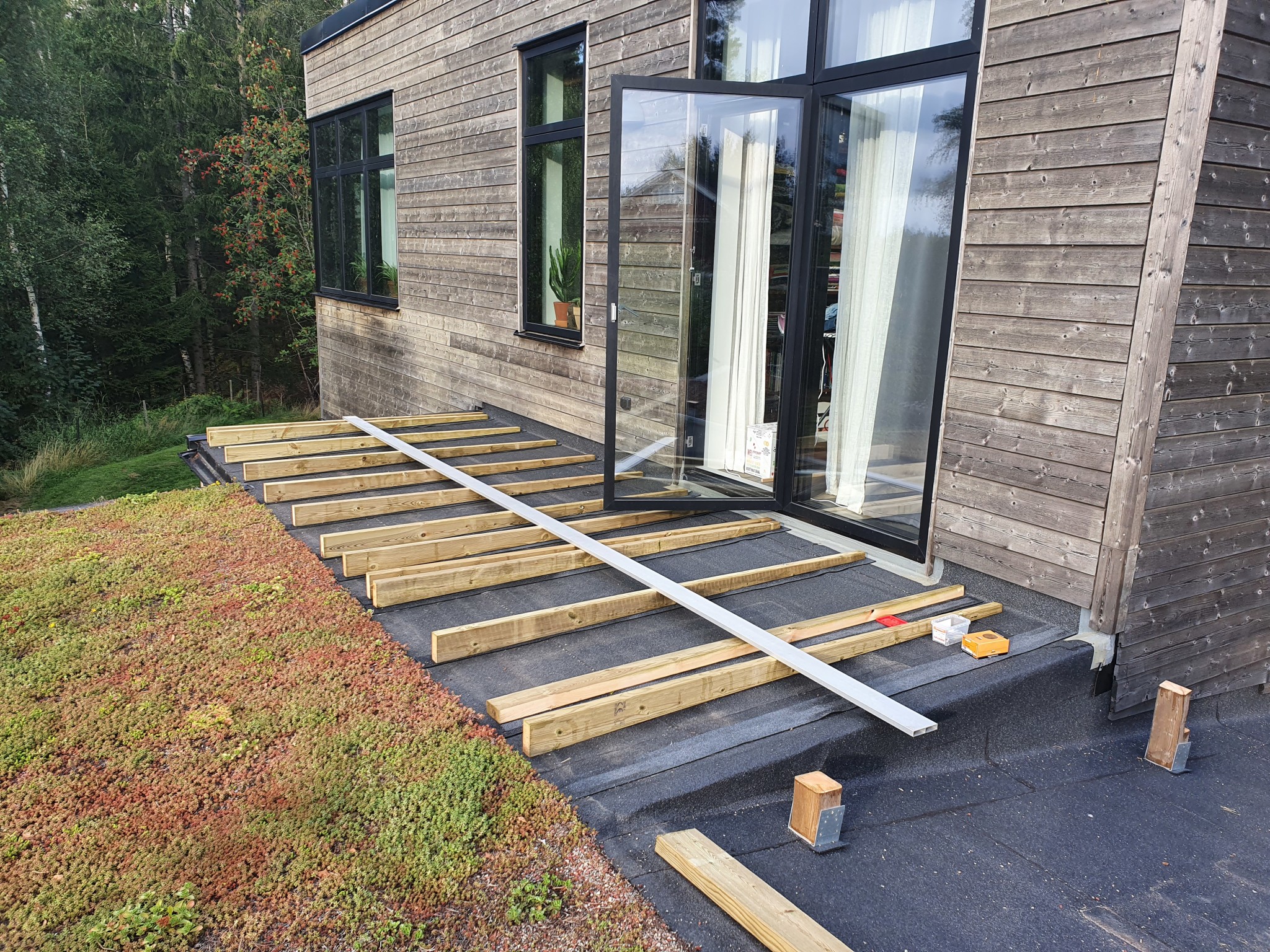

Semesterprojektet i somras blev balkongbygge.
Steg 1, köra hem material.
Det blir en del speciallösningar för balkongen. När vi la om taket så pratade jag en hel del med takläggarna om olika lösningar. De rekommenderade att montera infästningsplattor för alla fästen. Men det gick inte riktigt att lösa på delen framför balkongdörren, där är nivåskillnaden för liten. Så det blev kilar som vilar på extra lager takpapp där och infästningsplattor och stolpar på andra delen. Och det var inte heller så förvånande då de ursprungliga ritningarna hade kilar inritade.
Hade ingen bild på slutresultatet, förutom den här som är tagen nerifrån.
Vi har inte heller satt upp något räcke. Helst vill vi ha glasräcke för att inte skymma fasaden och även få lite "grönare" upplevelse av att sitta bredvid sedumtaket. Men det var ju extremt dyrt med ett godkänt glasräcke då ungefär 18 meter, behövs. Då gick vi över på ett metallräcke, men det blev också ganska dyrt.
Träräcke blir lite för grovt får inte det lite mer slimmade utseendet vi är ute efter. Så nu är planen att bygga av trä men med vertikala ribbor av armeringsjärn för att hålla priset nere. Kanske det är någon här på forumet som har tips på balkongräcke?
