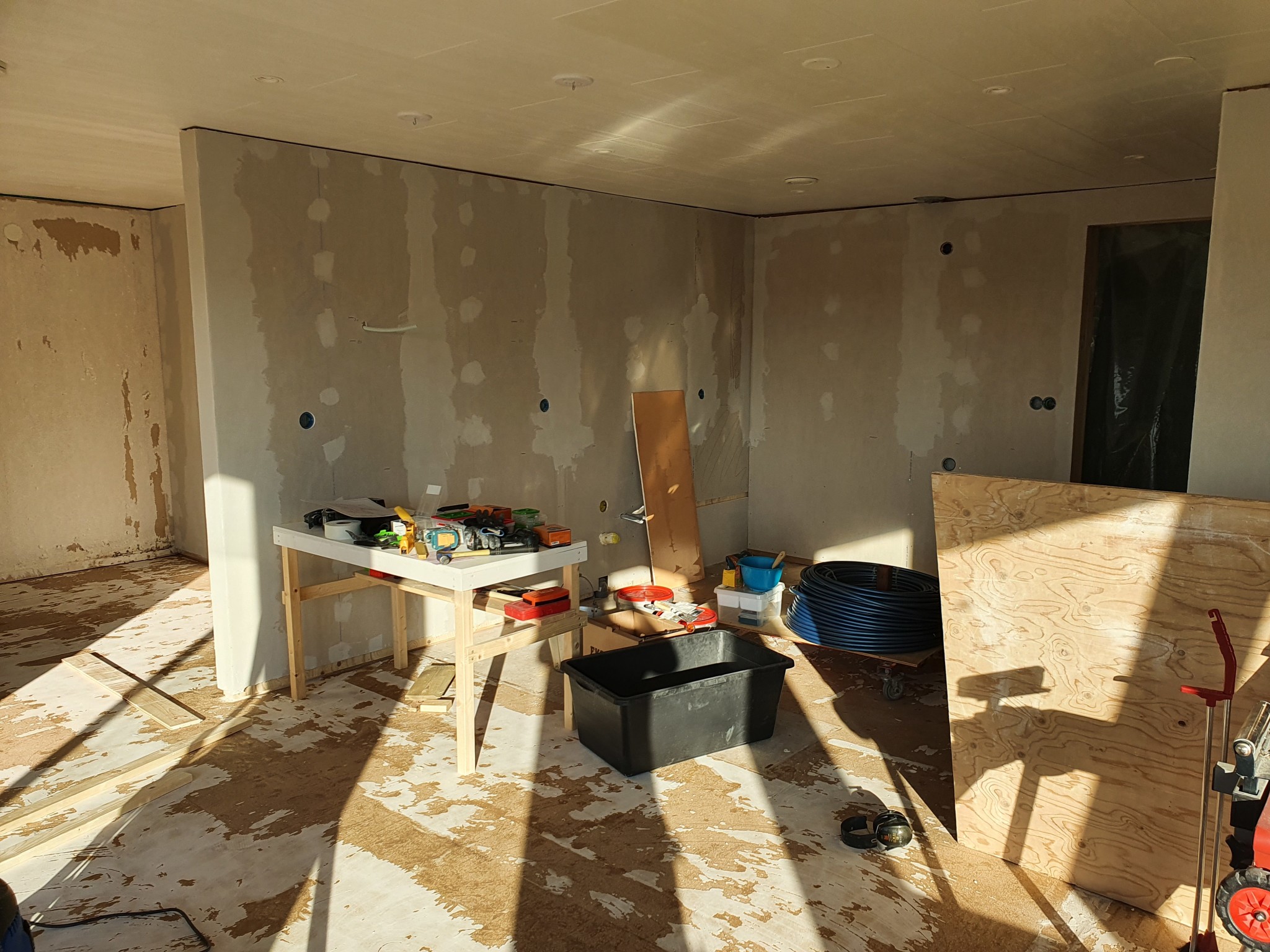

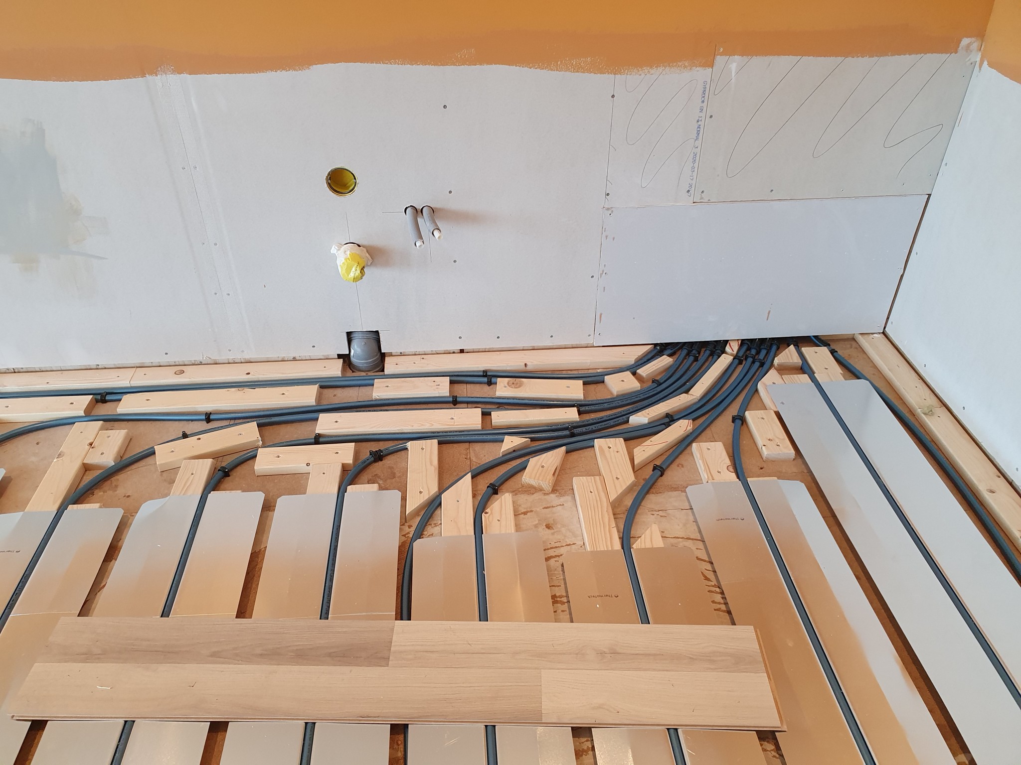

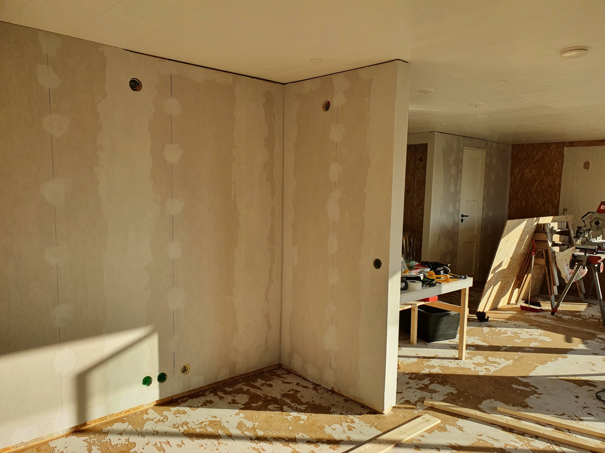

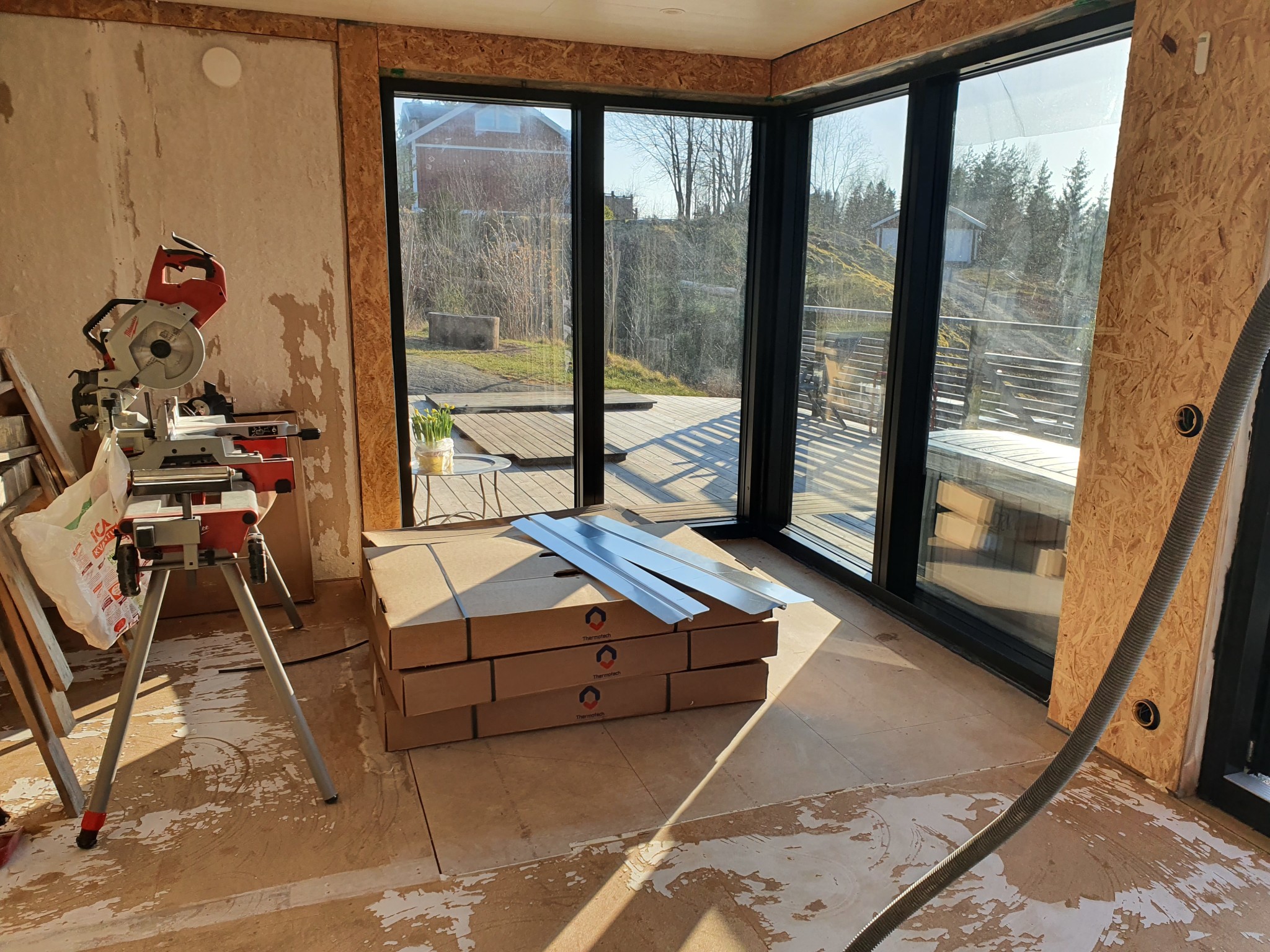

Plywood och gips i köket. Vi slet bort den gamla platsmattan, var mycket mer slit än vad jag väntade mig.

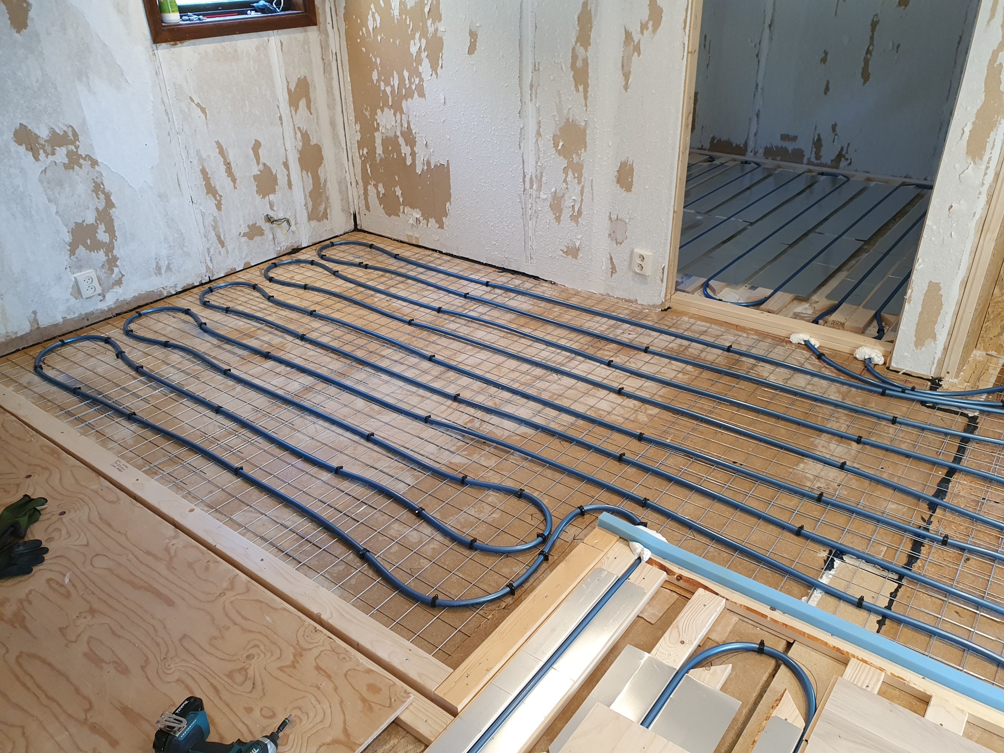

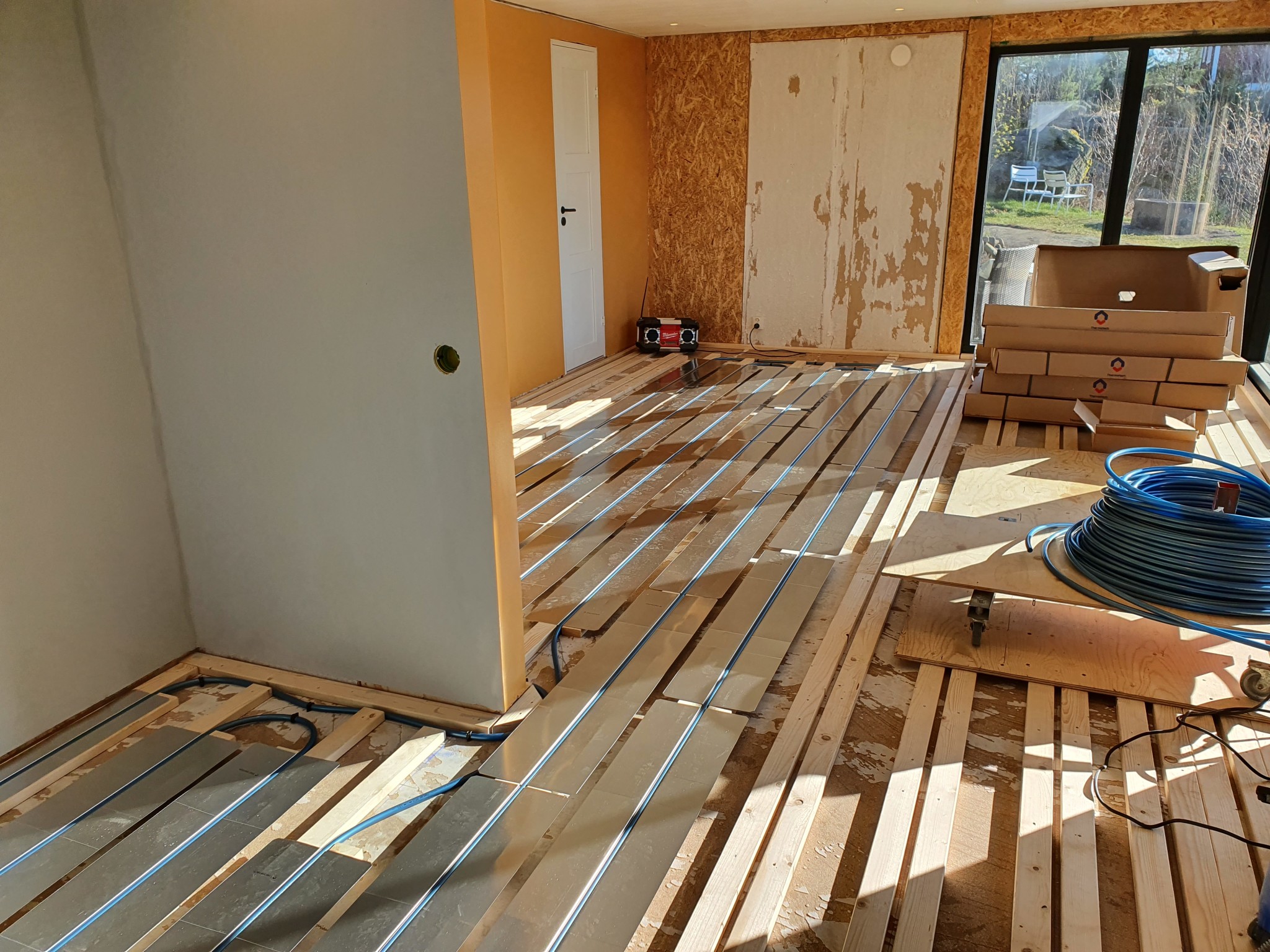

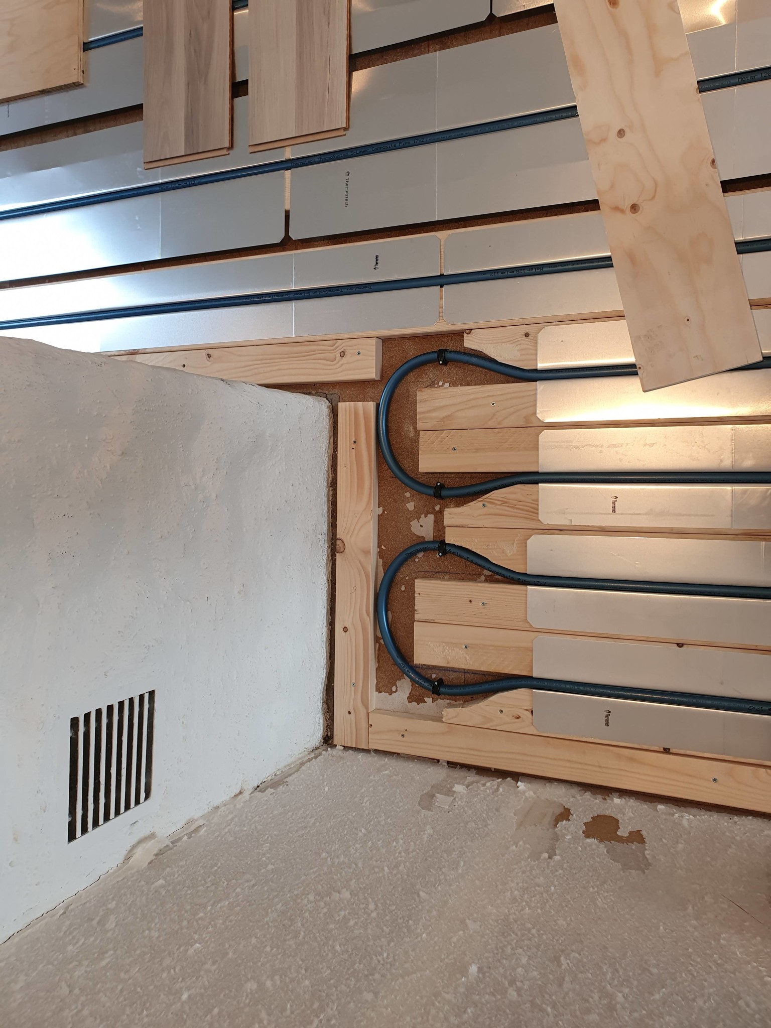

Vi la slangen direkt på det gamla golvspånet med glesregling. Sen lägger vi massivt trägolv, så det är ett relativt enkelt sätt att få in golvvärme.

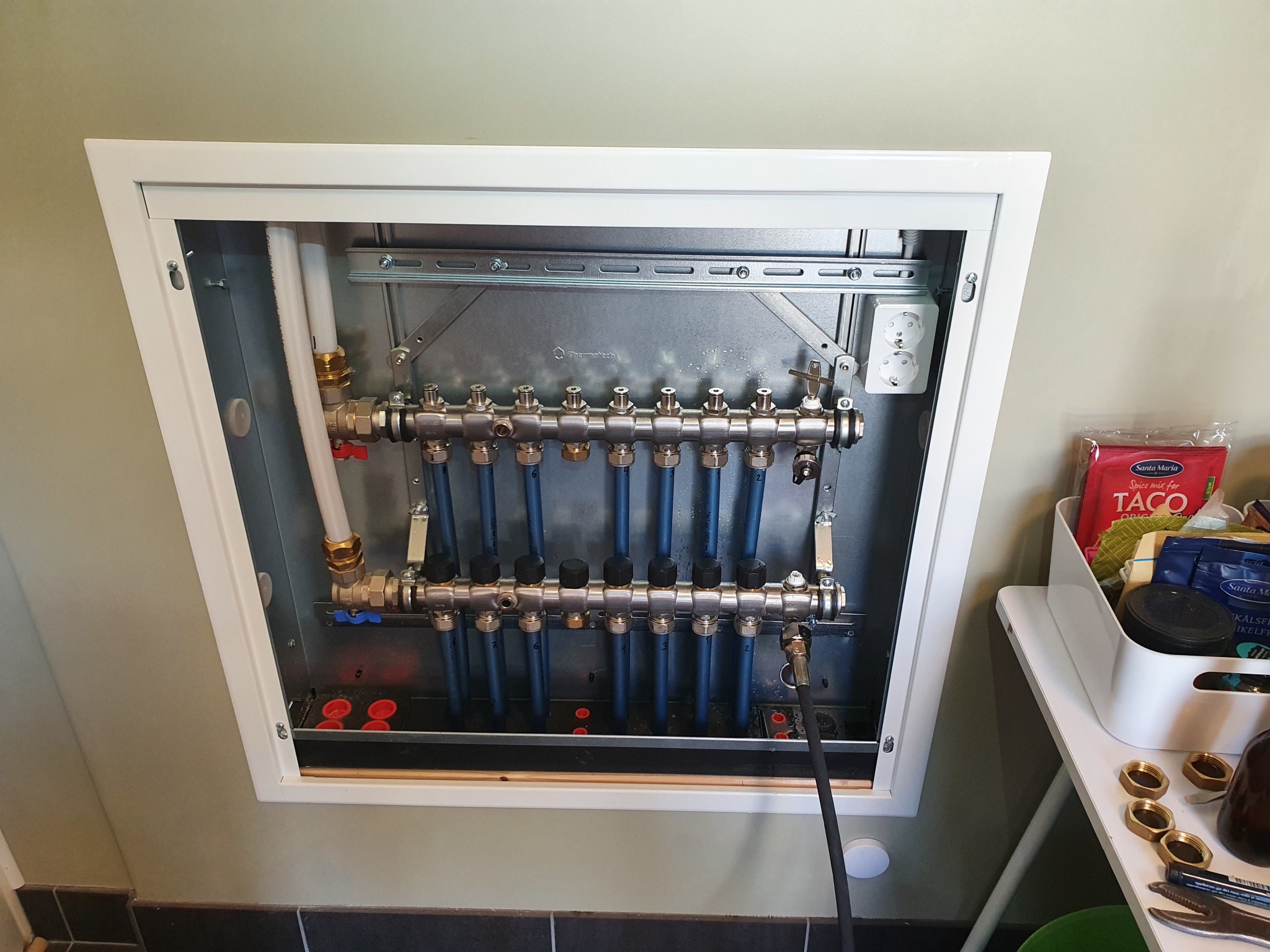

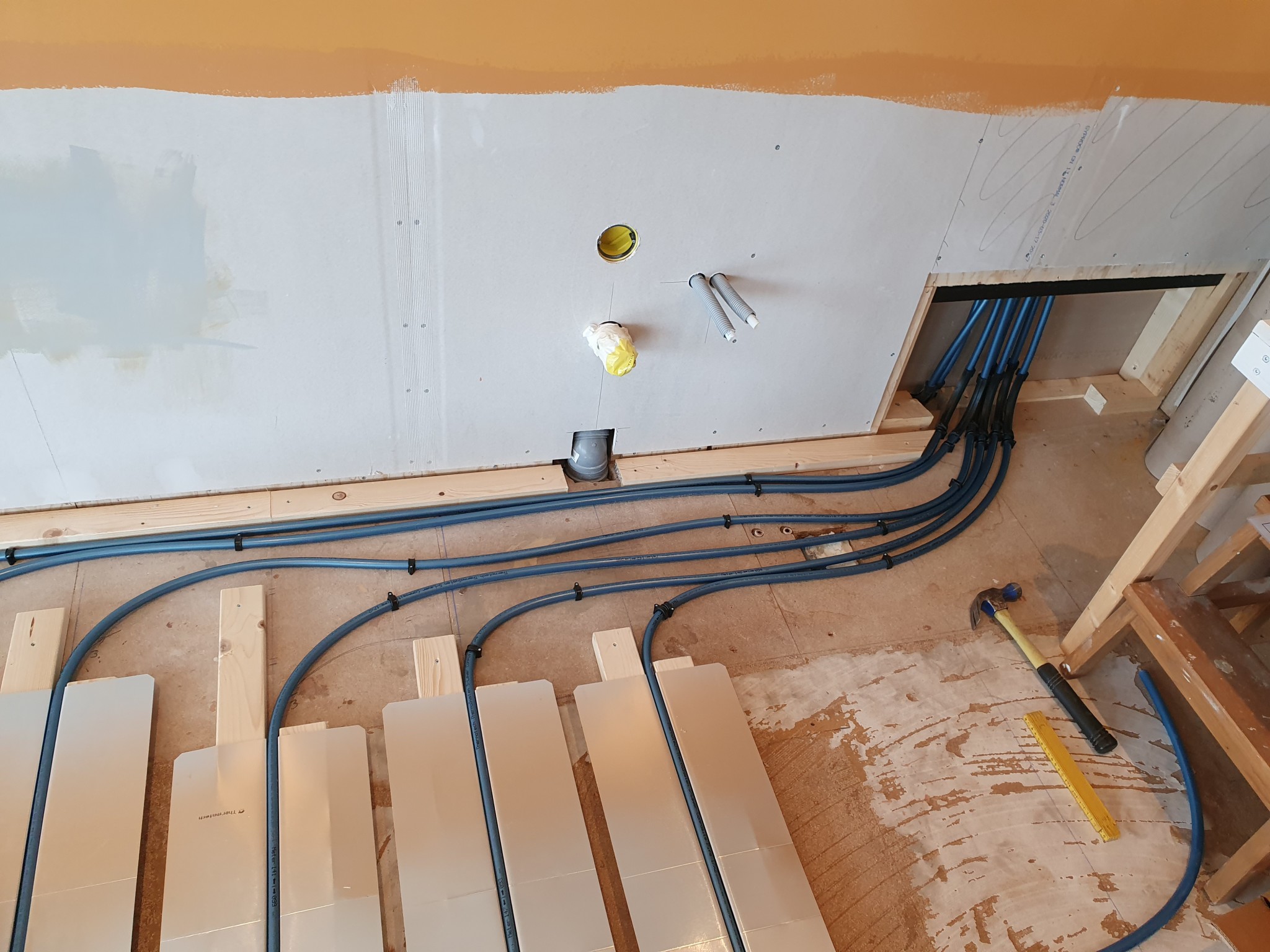

Fördelarskåpet har öppningen i tvättstugan och sitter på plats sen tidigare. Planen att dra in gv-rör från andra sidan väggen (där köksskåpen kommer sitta) fungerade mycket bra.
Blev en del pill att fylla i mellan alla rör in till fördelarskåpet, men den delen hamnar under köksbänken så gör inte så mycket om golvet sviktar lite där.

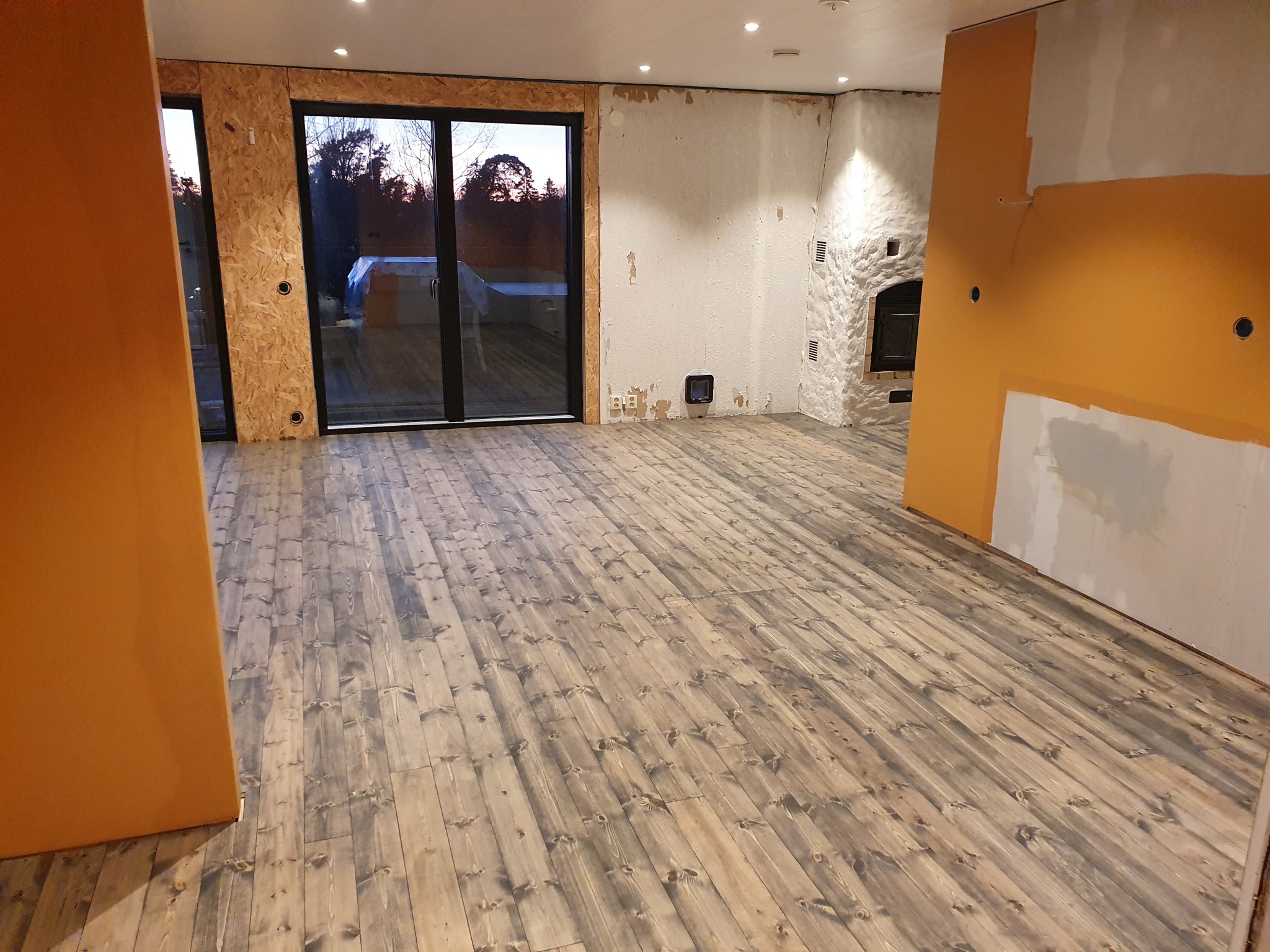

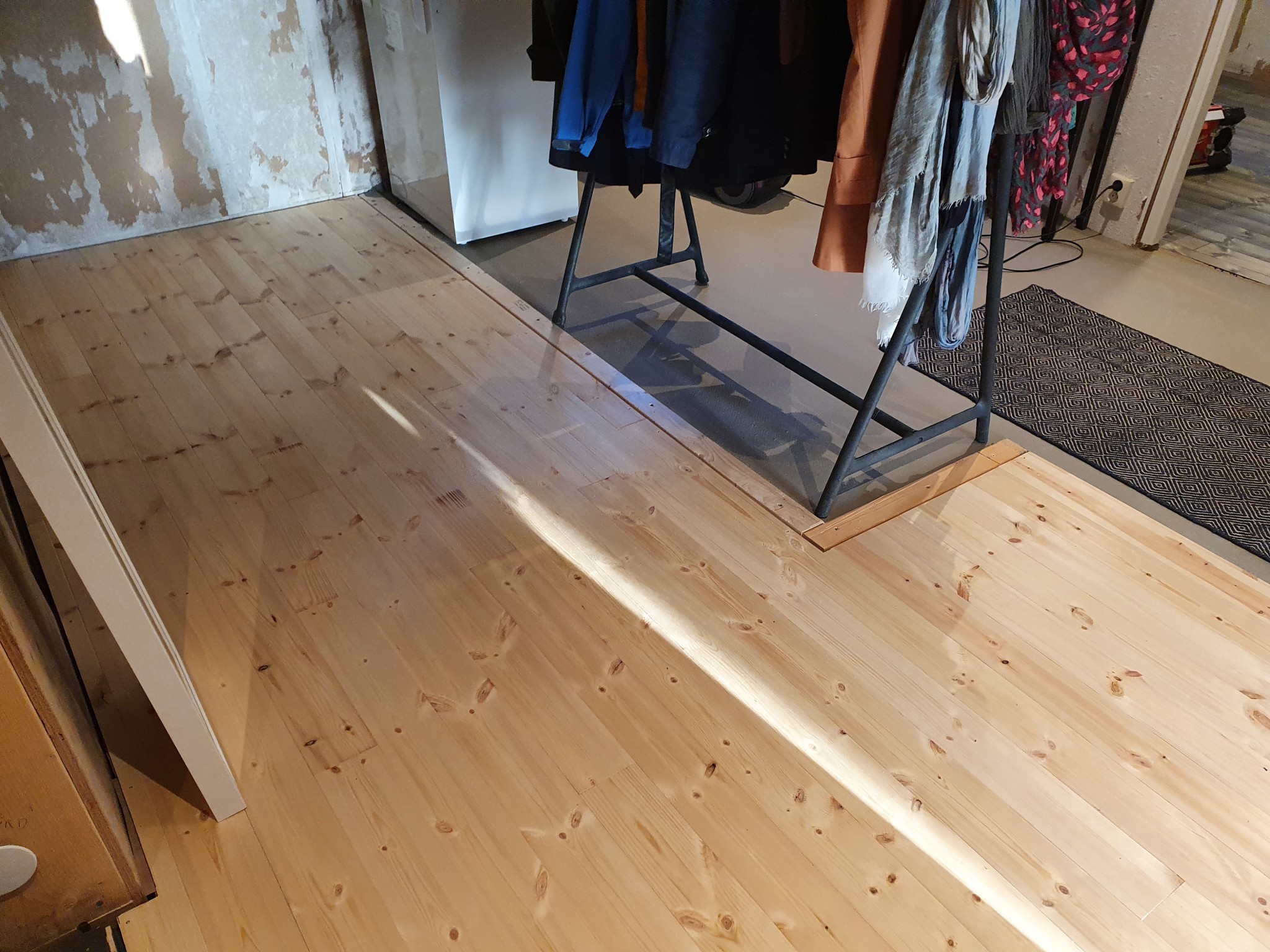

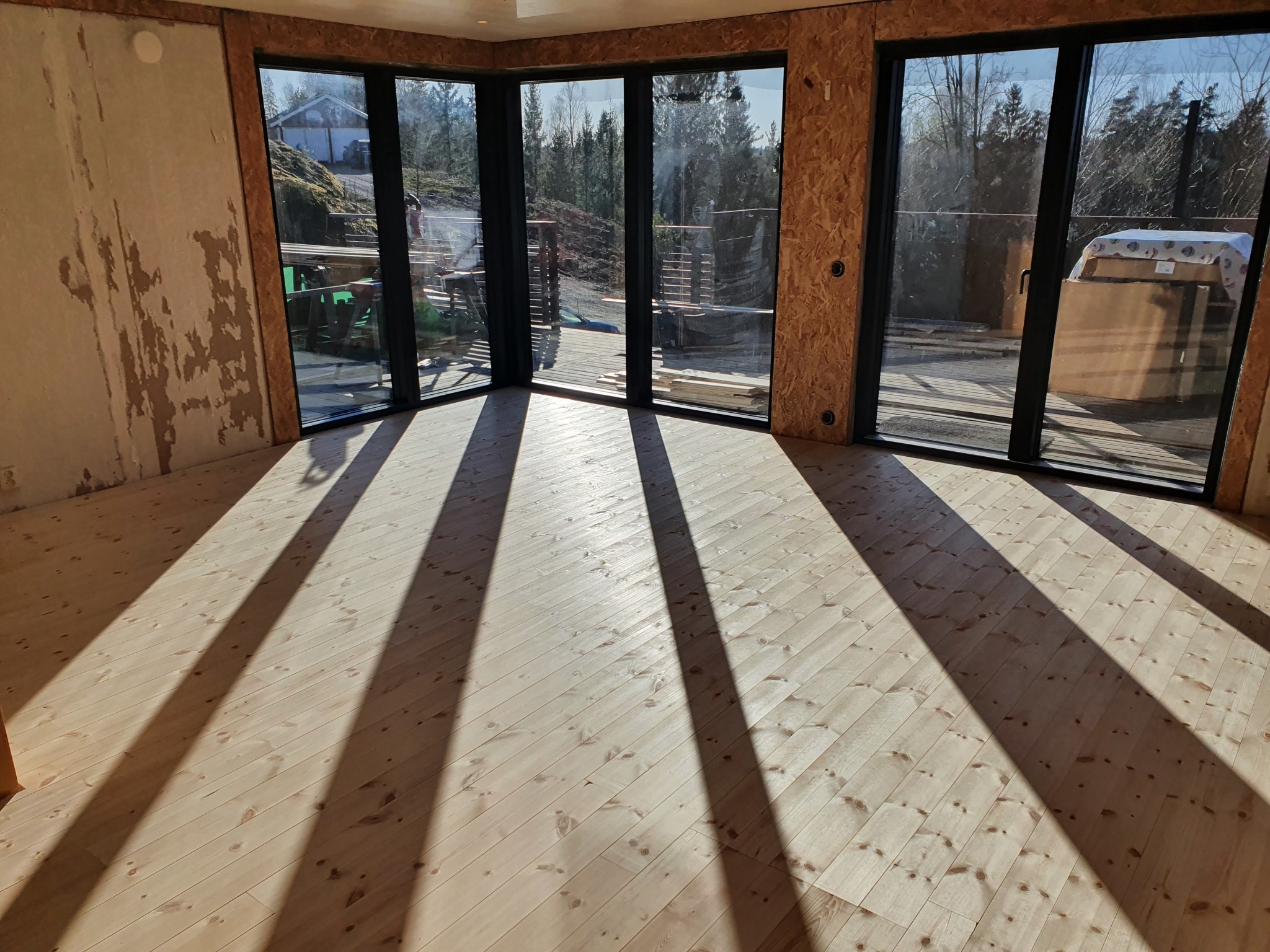

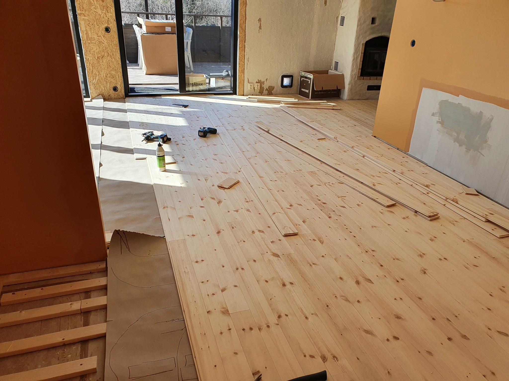

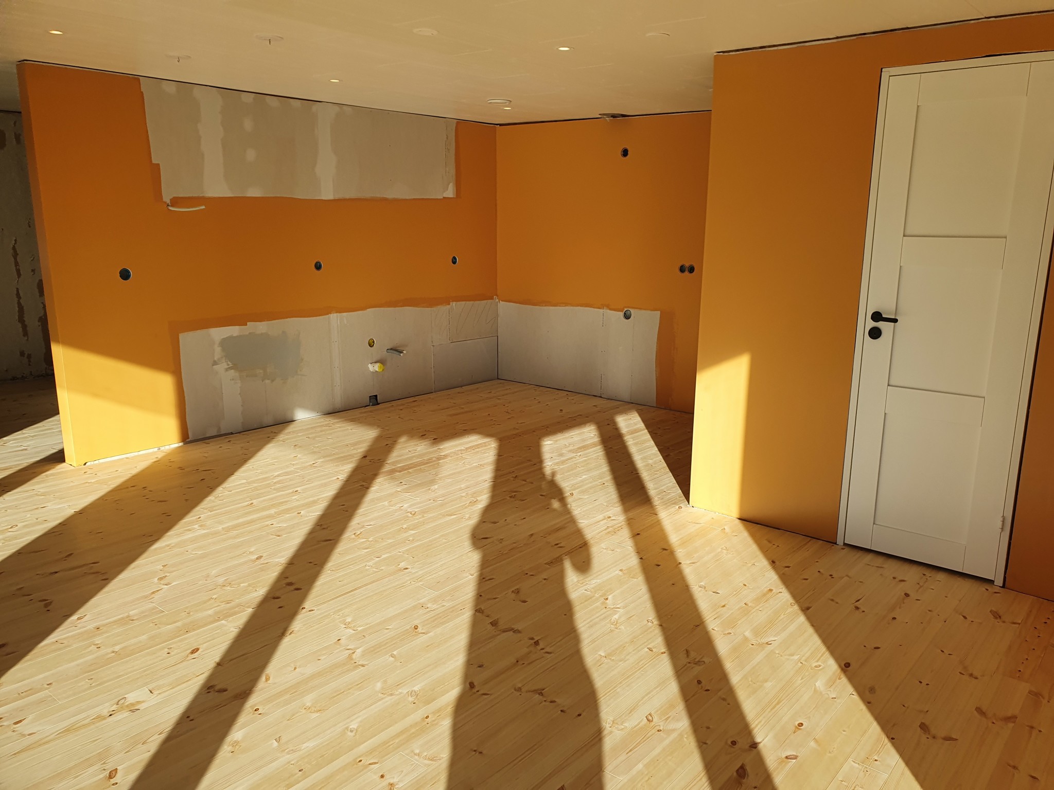

Golv av massiv furu. Vi kör på samma typ av golv som i den nybyggda delen. Då köpte vi från Byggmax (tillverkare Södra). Nu har de slutat sälja det golvet så det blev liknande variant från Hornbach. Men det var inte alls samma kvalitet, blev väldigt mycket spill och det var mycket kvistar.

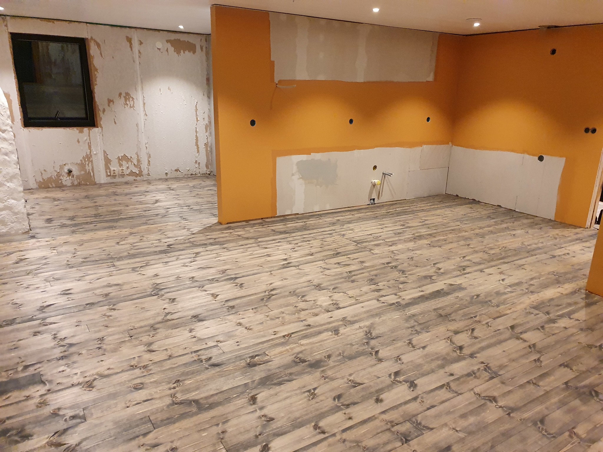

Mörk golvolja. Här ser man verkligen hur mycket kvistar det är. Tråkigt att inse det efter golvet är lagt. Men det är inte lika farligt nu när köket är möblerat.

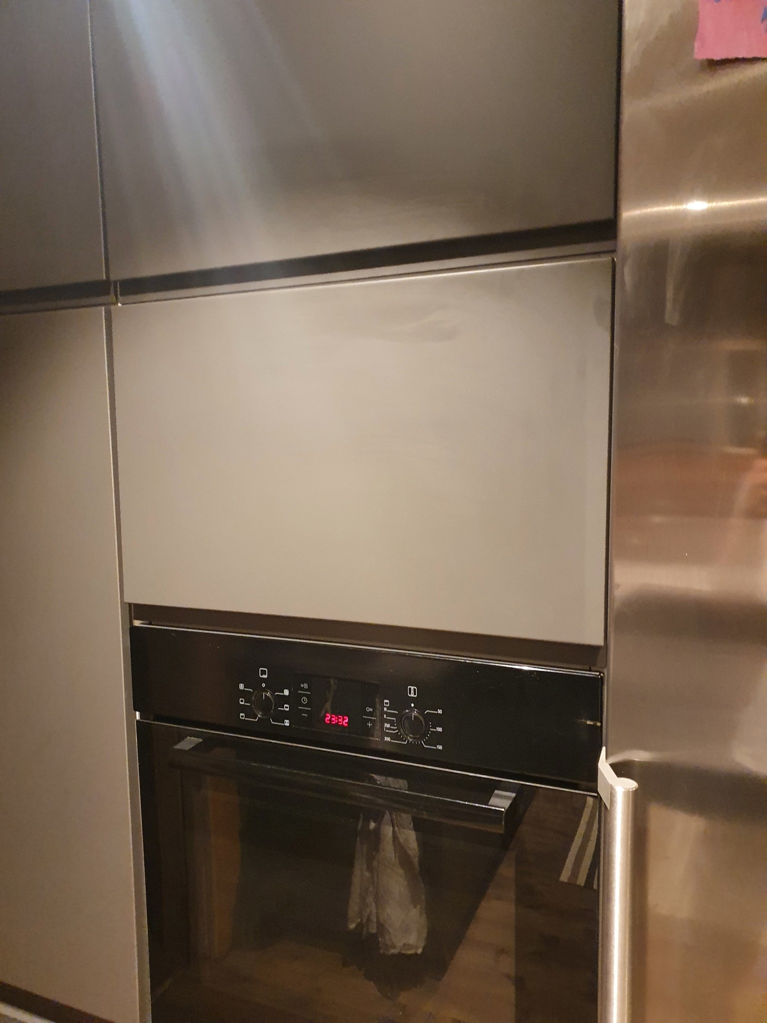

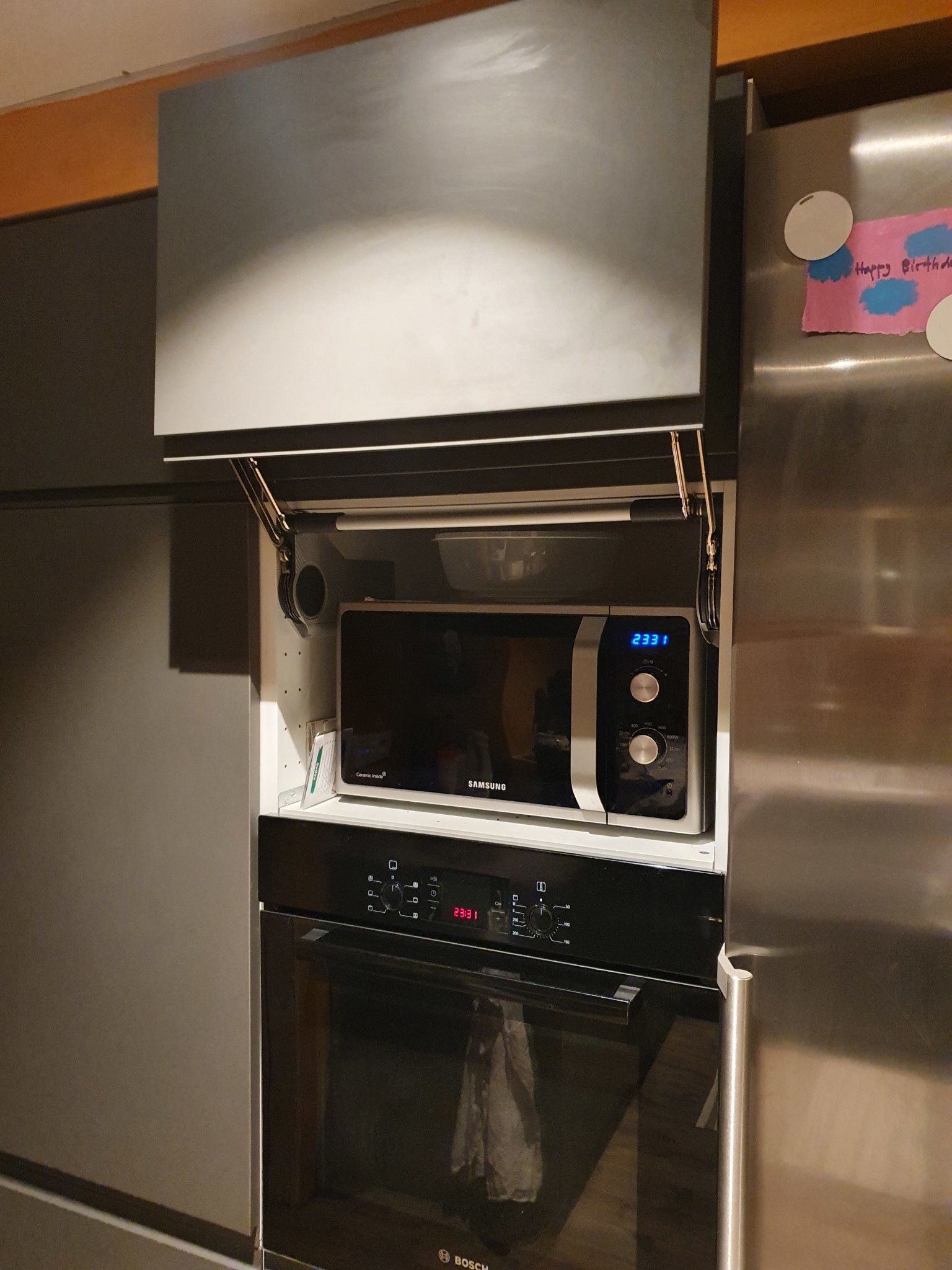

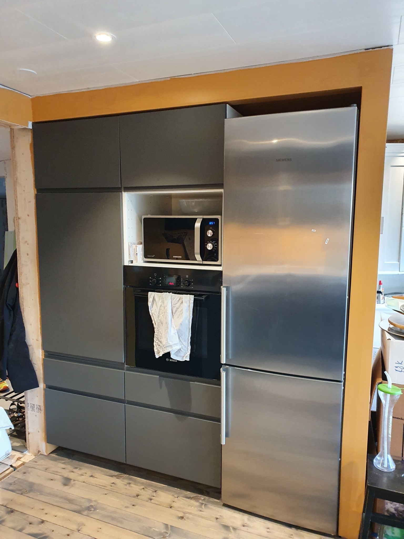

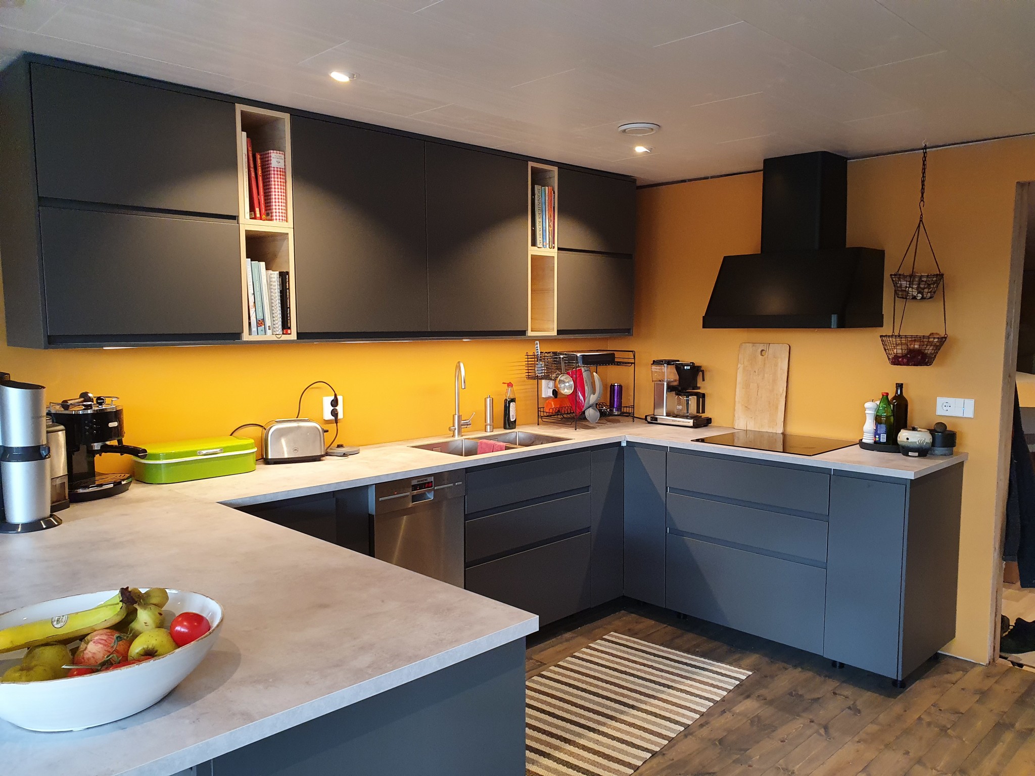

Då har vi kommit till köket. Blev IKEA eftersom det prismässigt passade våran budget bra
Har ju blivit lite överdrag på andra delar. Vi behöll också alla vitvaror eftersom de bara var 5 år och fungerar bra. Men vi förbereder plats för att sätta in större diskmaskin (60 istället för 40) och större spishäll. Sen tänker vi offra ett högskåp för att kunna få in två kyl/frys. Tills vidare nöjer vi oss med bara målat (linoljefärg) över diskbänken, men ska upp kakel när tid och ork finns.

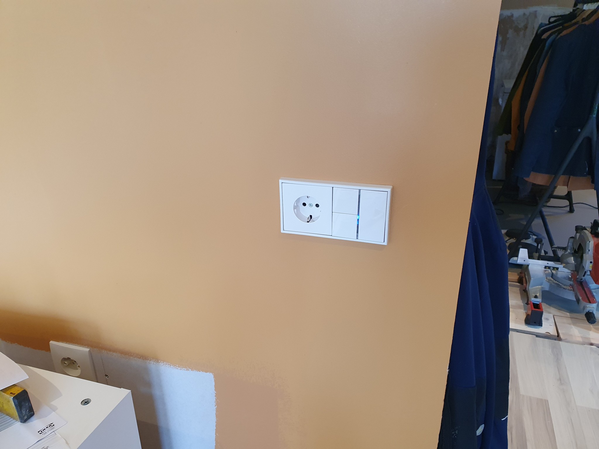

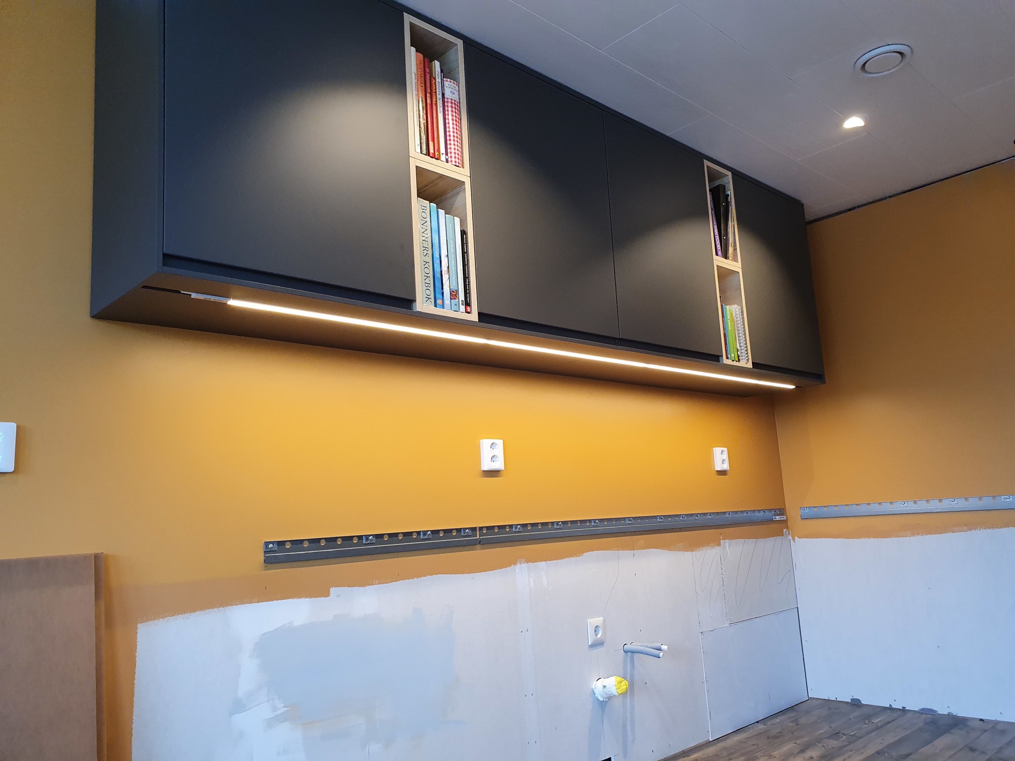

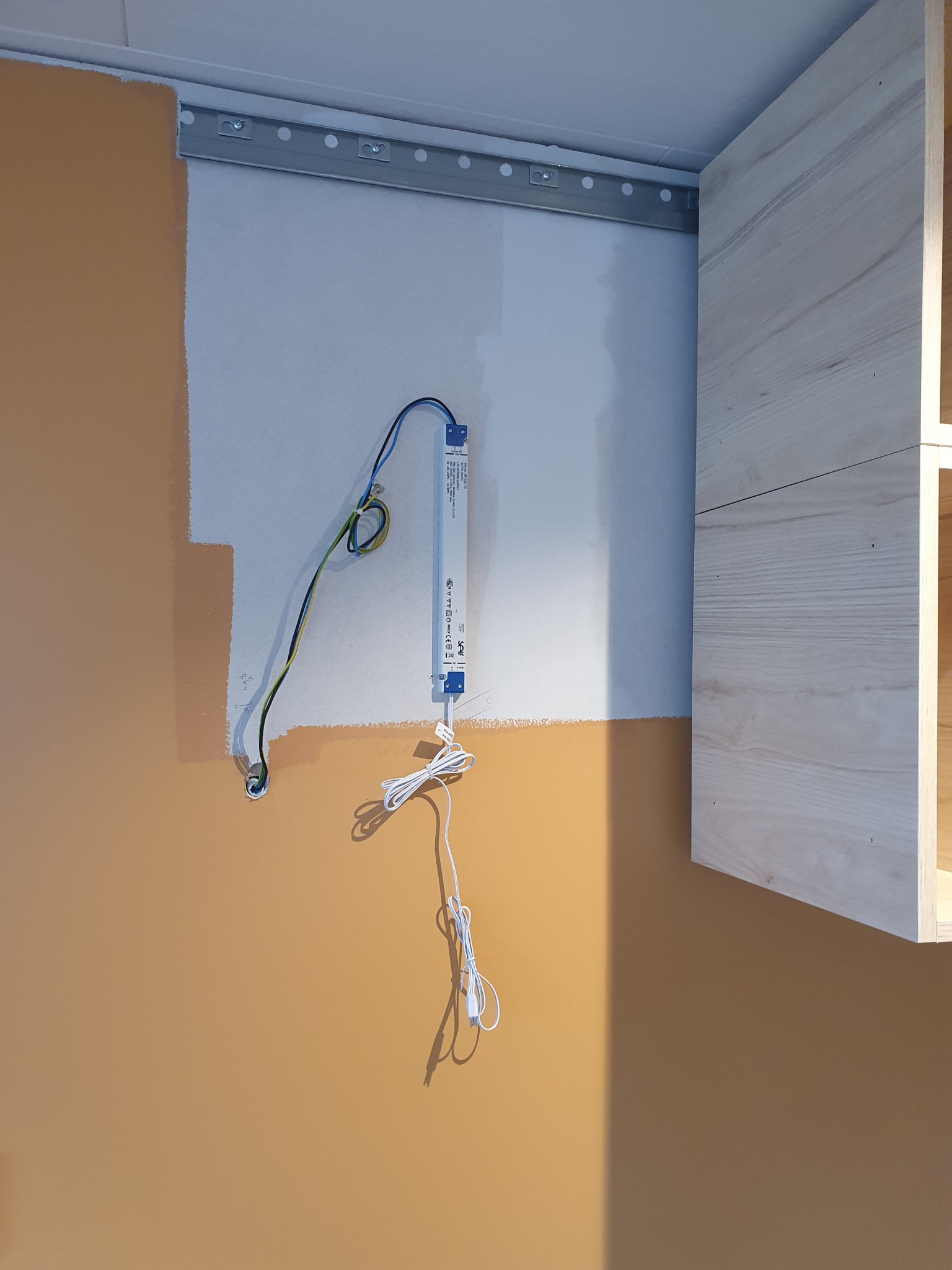

Uttag och KNX-knappar.
Köpte Hide-a-Light LED-list (LED Extend G2) och fällde in den mellan två bitar täckskiva. Hittade någon som gjort liknande här på forumet, blev riktigt bra. Styrning sker via KNX-switch i elcentralen.

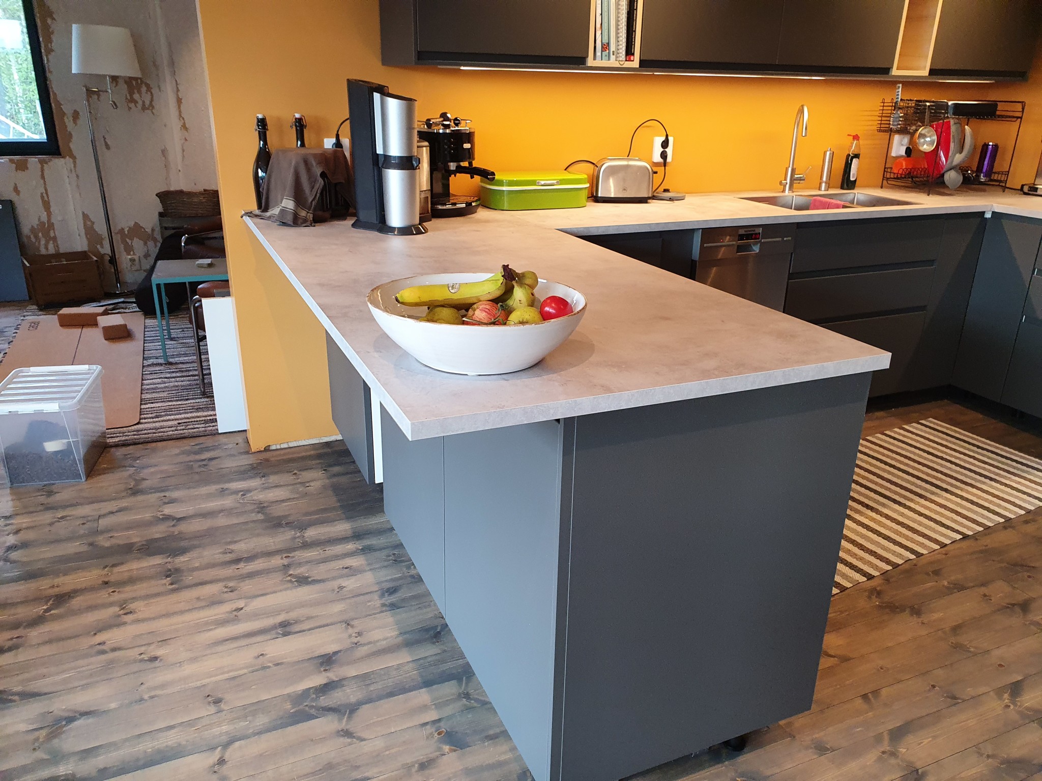

Överskåpen monterade och bänkskåpen påbörjade.
Färdigt. Lite extra överhäng på ena sidan så man kan sitta på barstolar där.
För att inte få en lucka i huvudhöjd när den är öppen valde vi en annan typ av gångjärn. De finns inte på ikea men går utmärkt att montera andra fabrikat. Köpte från HTH, men tillverkare och typ är Blum Aventos HL.

Frun som valt färg, så jag kan inte ta åt mig äran för färgvalet. Sen blir det inte så mycket gul färg kvar när kakel kommer upp över bänken, men det tar nog något år innan vi kommer dit

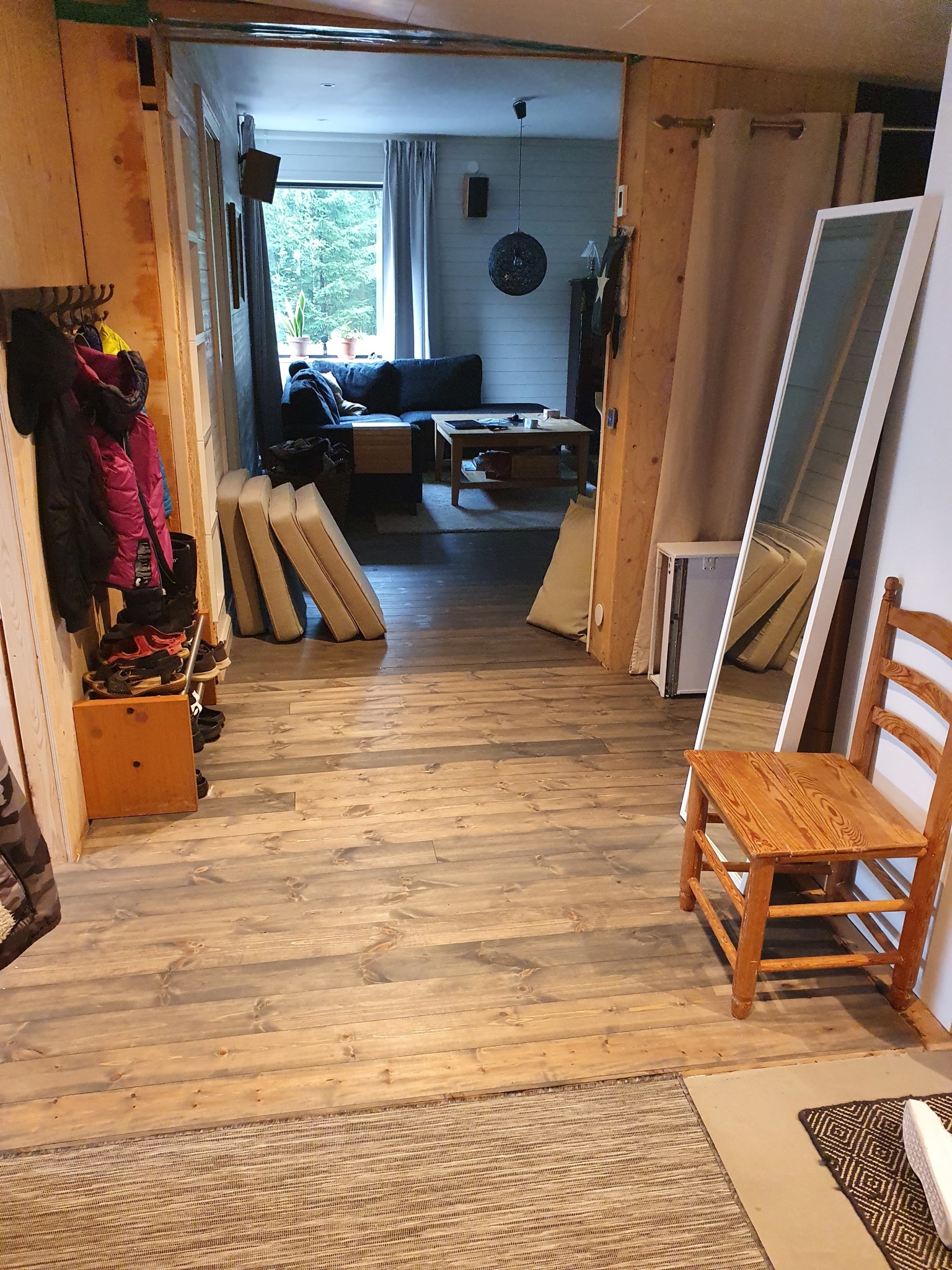

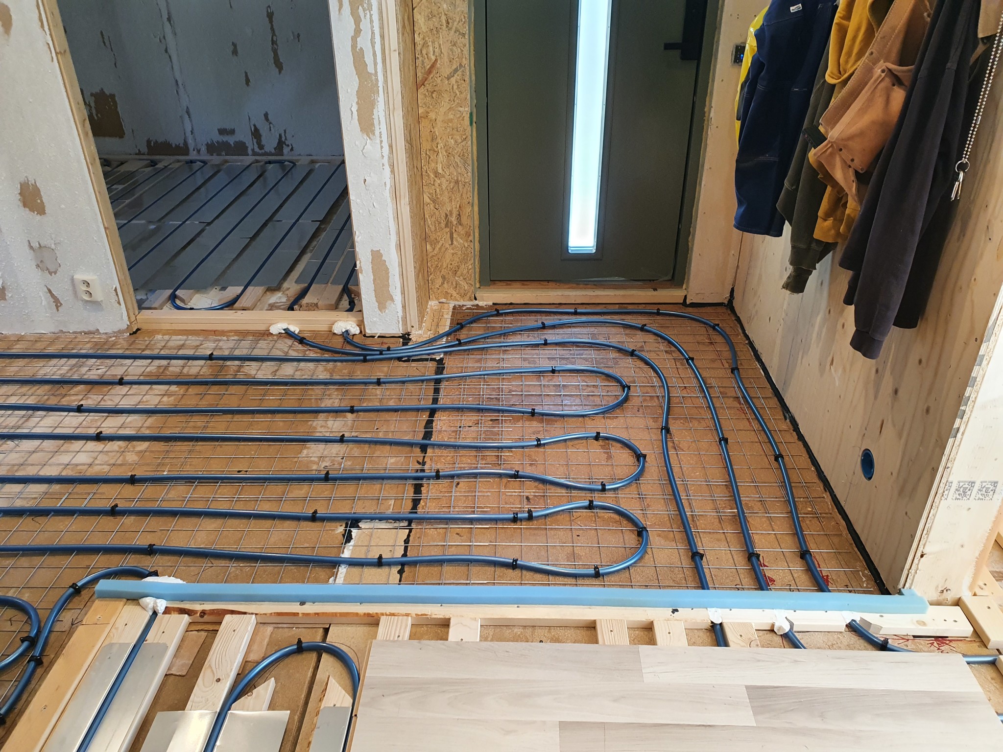

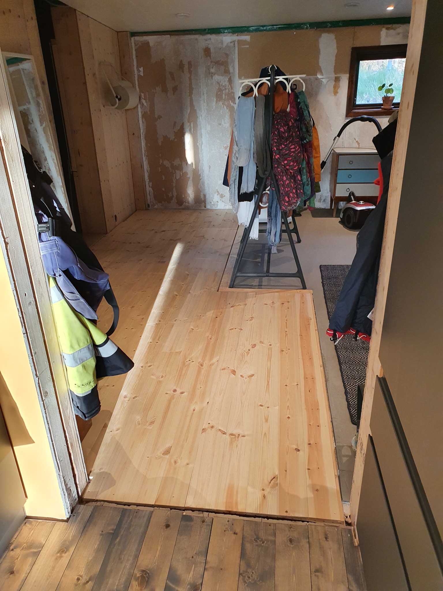

I hallen så göt vi in golvvärmerören. Första flytspacklingen som vi gjorde själva. Har inte så mycket bilder på själva gjutningen, var tillräckligt mycket att göra så det hanns inte med. Gick hyfsat bra förutom att jag köpt för lite flytspackel, eller egentligen var det väl för att det blev djupare än vad jag räknade med. Fick slänga mig in i bilen och åka och köpa några extra säckar.
I hallen la vi golvet från Byggmax (det som blev över från tillbygget). Man ser att det är betydligt färre kvistar jämfört med köket.
Här skymtar man också resultatet från flytspacklingen.

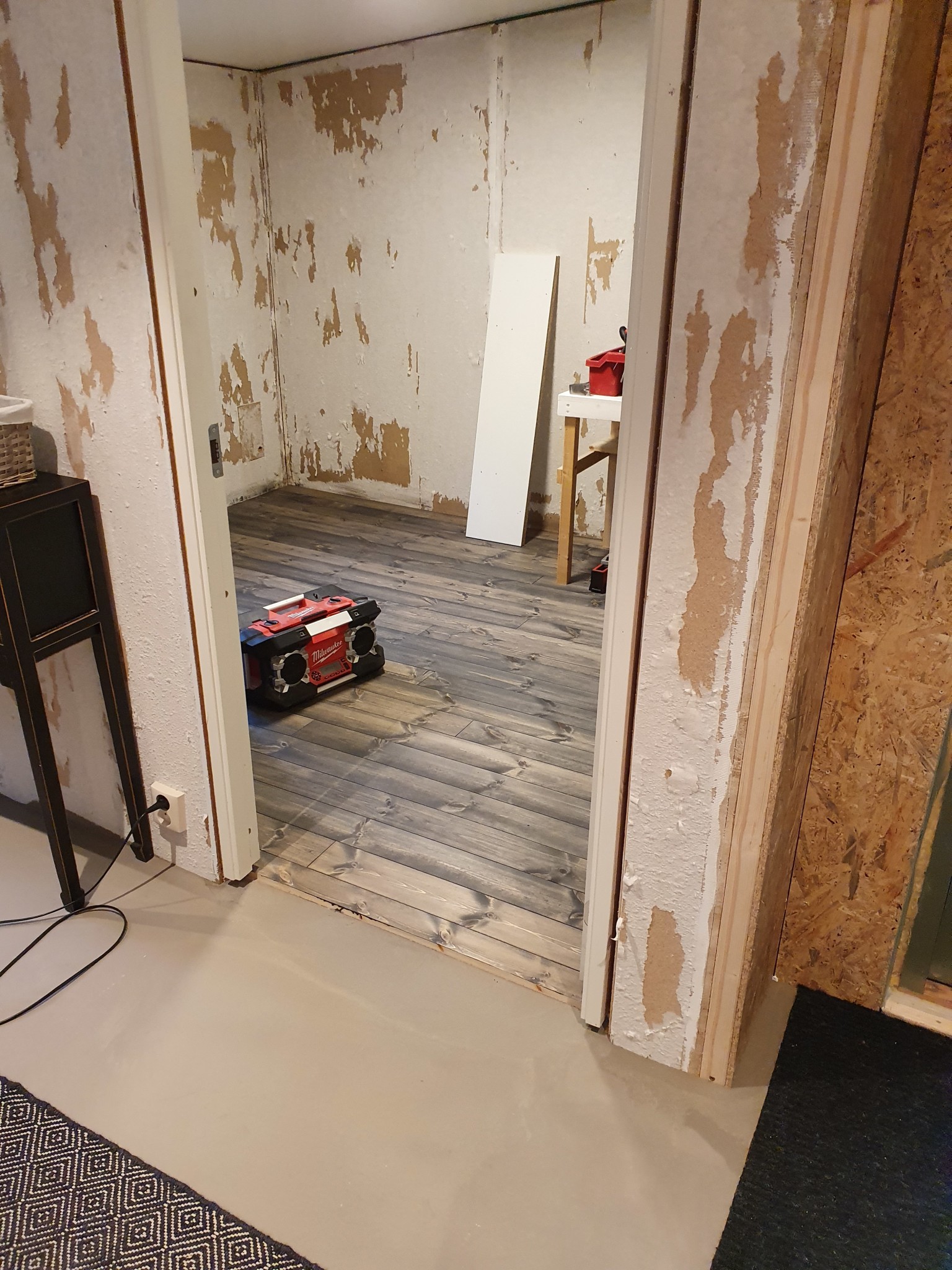

Oljat och lite möbler på plats igen. Det lilla rummet hör blir hobbyrum/kontor.
Jobb som vi väntar med här är klinker i hallen, regla upp vägg för ett litet förråd, ytskikt på väggar och byta de två sista gamla fönsterna.

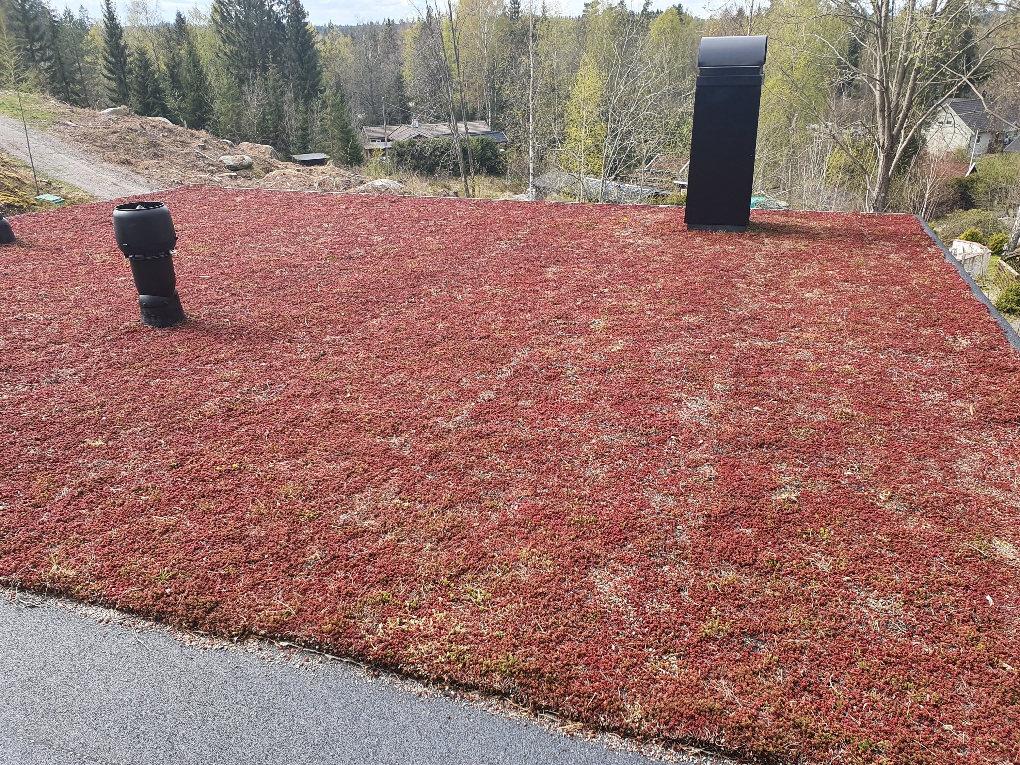

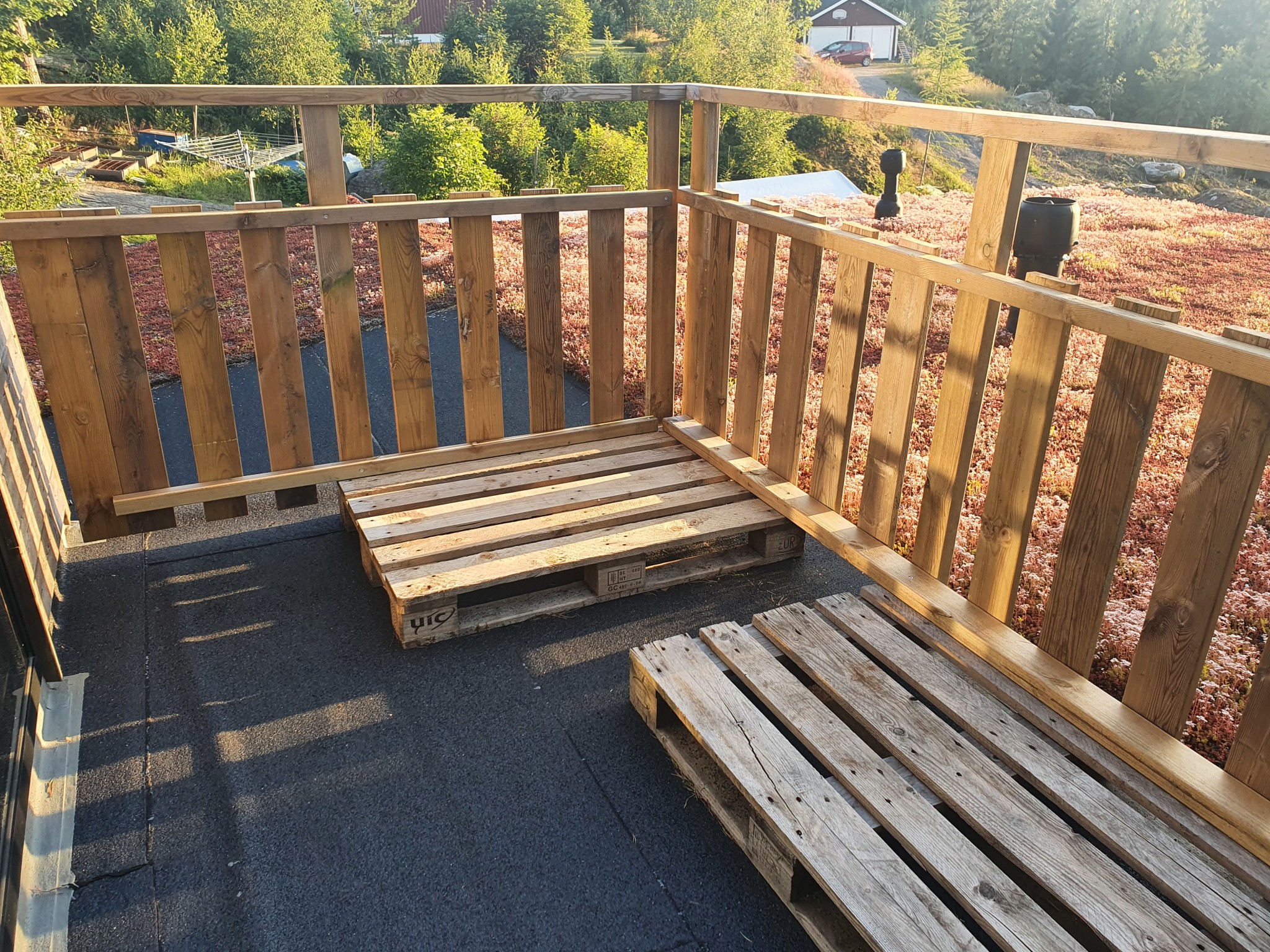

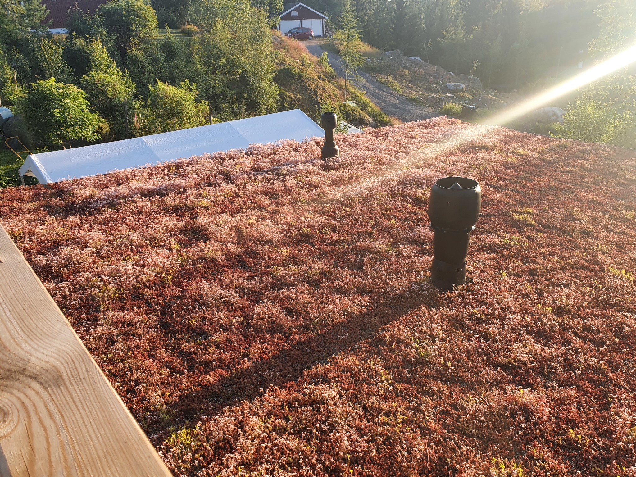

Nya sedumtaket var rött länge, men nu har det börjat blomma. Det sägs ju variera i färg mycket men förväntade mig inte att det skulle vara så levande. Ser rött ut på andra bilden nu också, men är vitare/grönare i verkligheten.

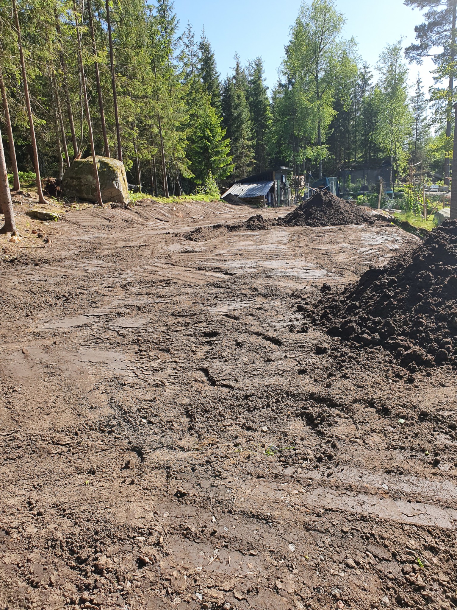

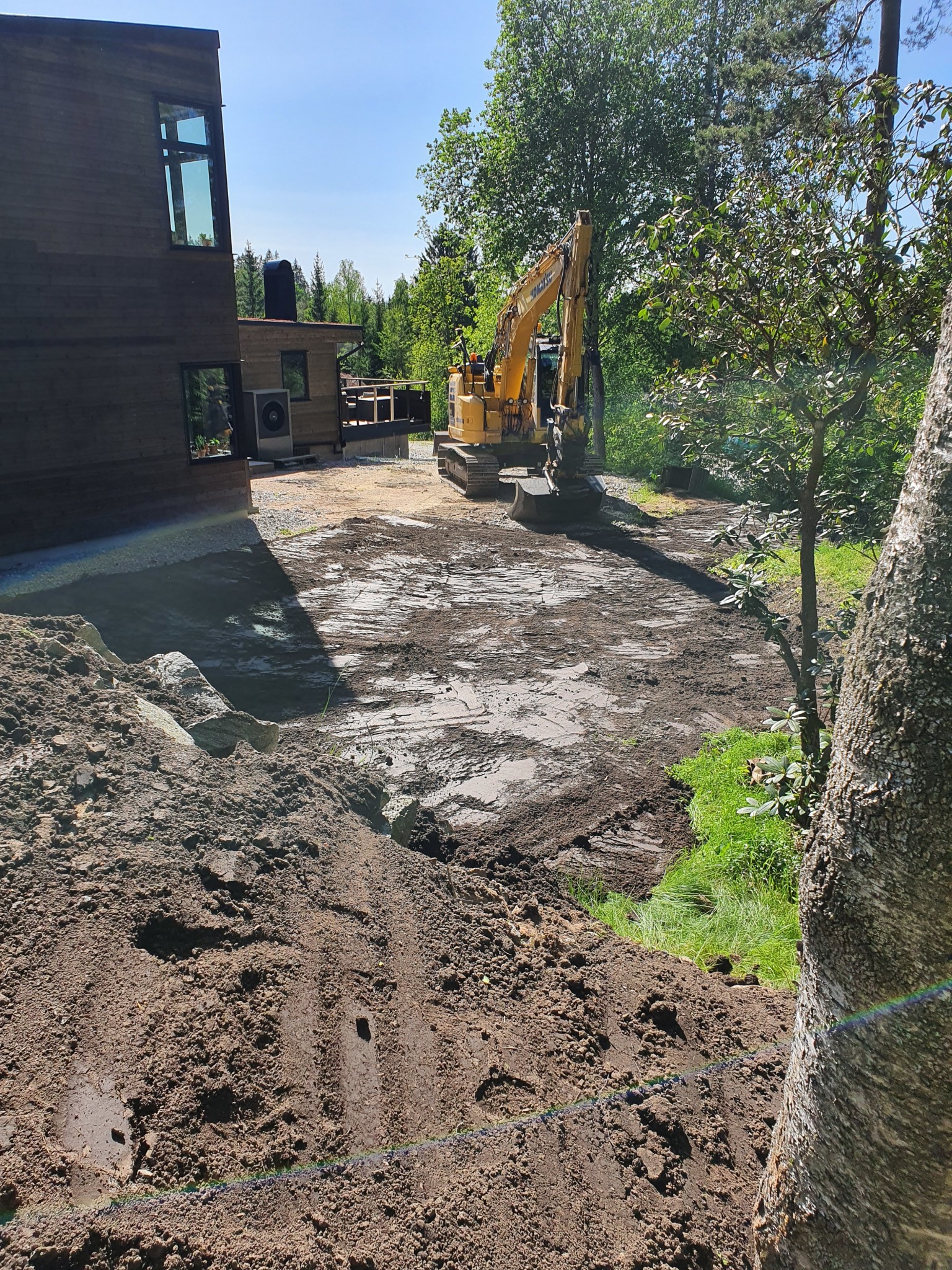

Firman som hjälp oss med alla andra grävjobb kom i ett par dagar och tog ner träd och la ut jord för gräsmatta på baksidan.
Byggvägen som vi haft togs även bort och gräsmatta återställs. Här stod de två containrarna förut.

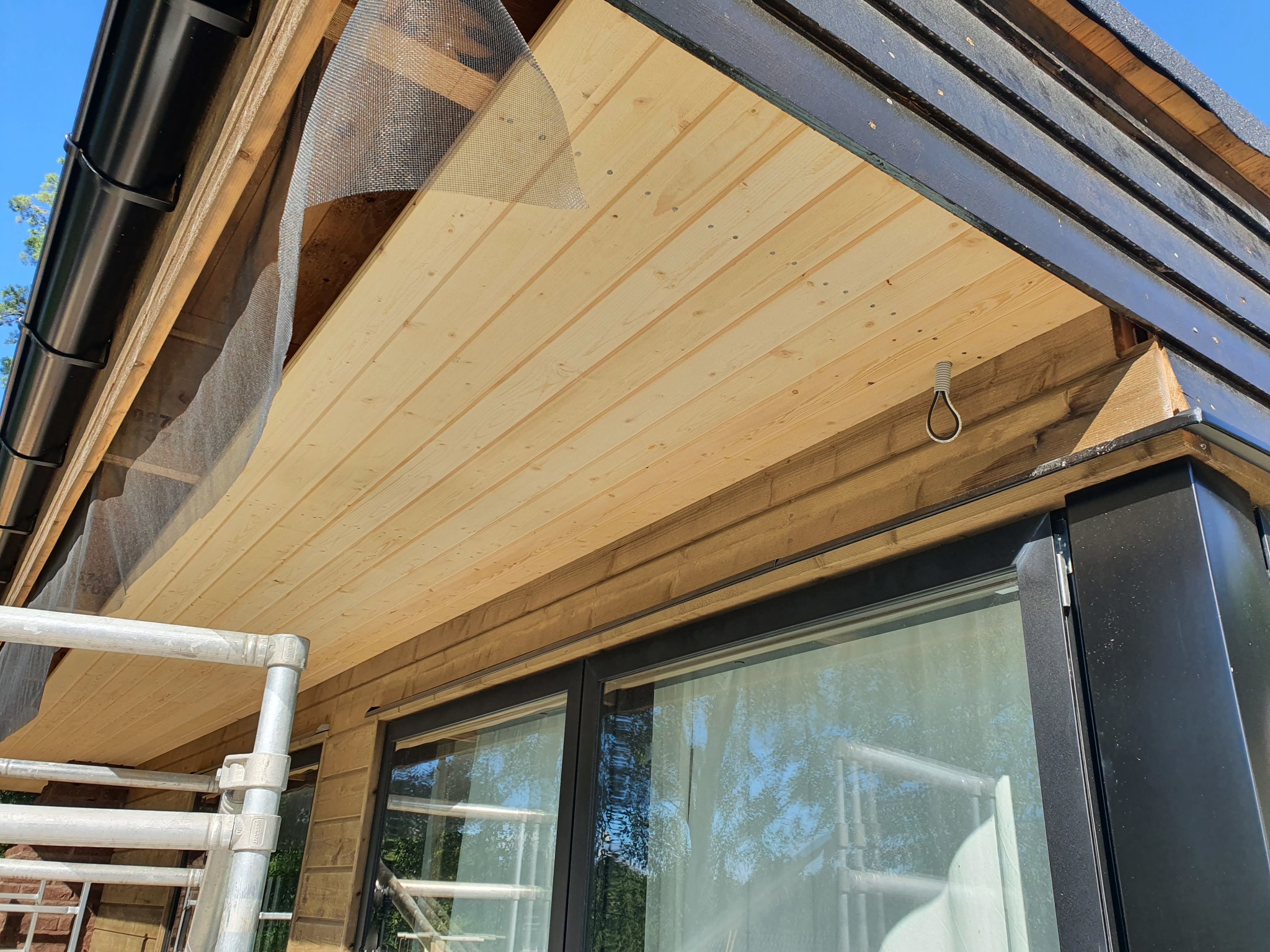

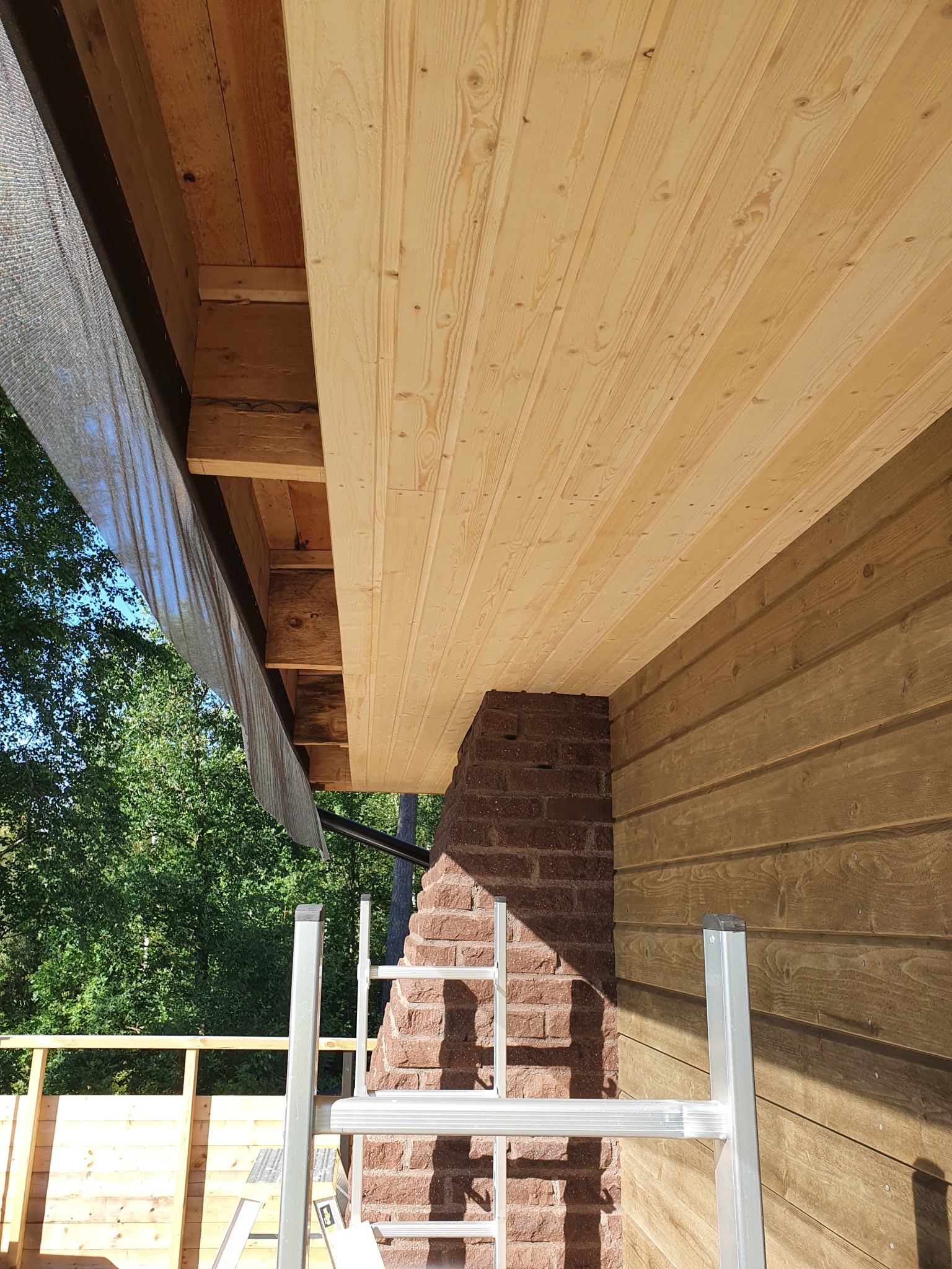

Bygger äntligen igen takfoten.

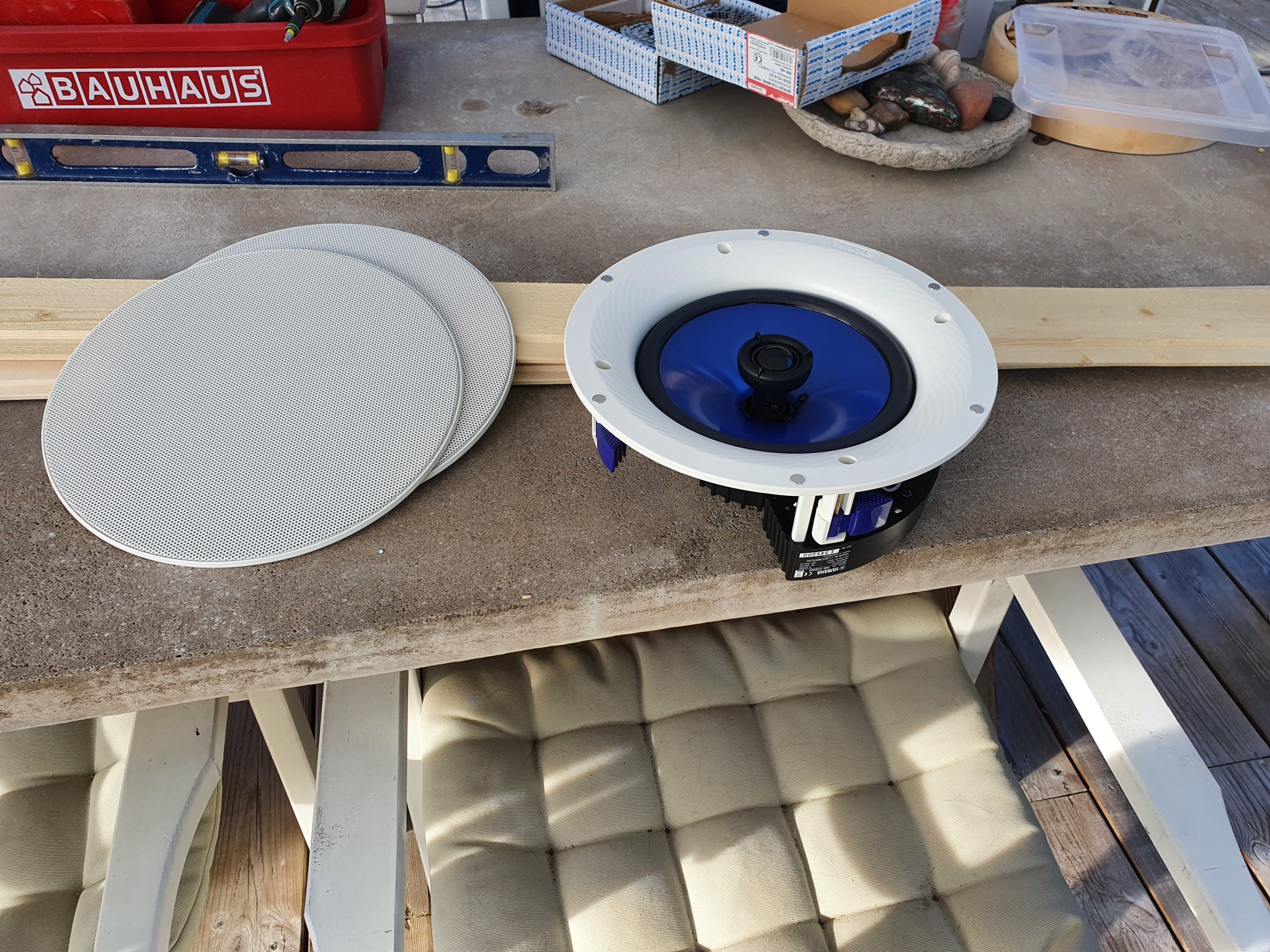

I taket sätter vi in utomhushögtalare (Yamaha NS-IC800) och spottar. Högtalarna blev betydligt bättre än de andra vi hade tidigare. Diskantelementet går att rikta mot lyssnarplatsen, var skeptisk till det först men det fungerade mycket bra. Galler och tak ska målas svarta senare.

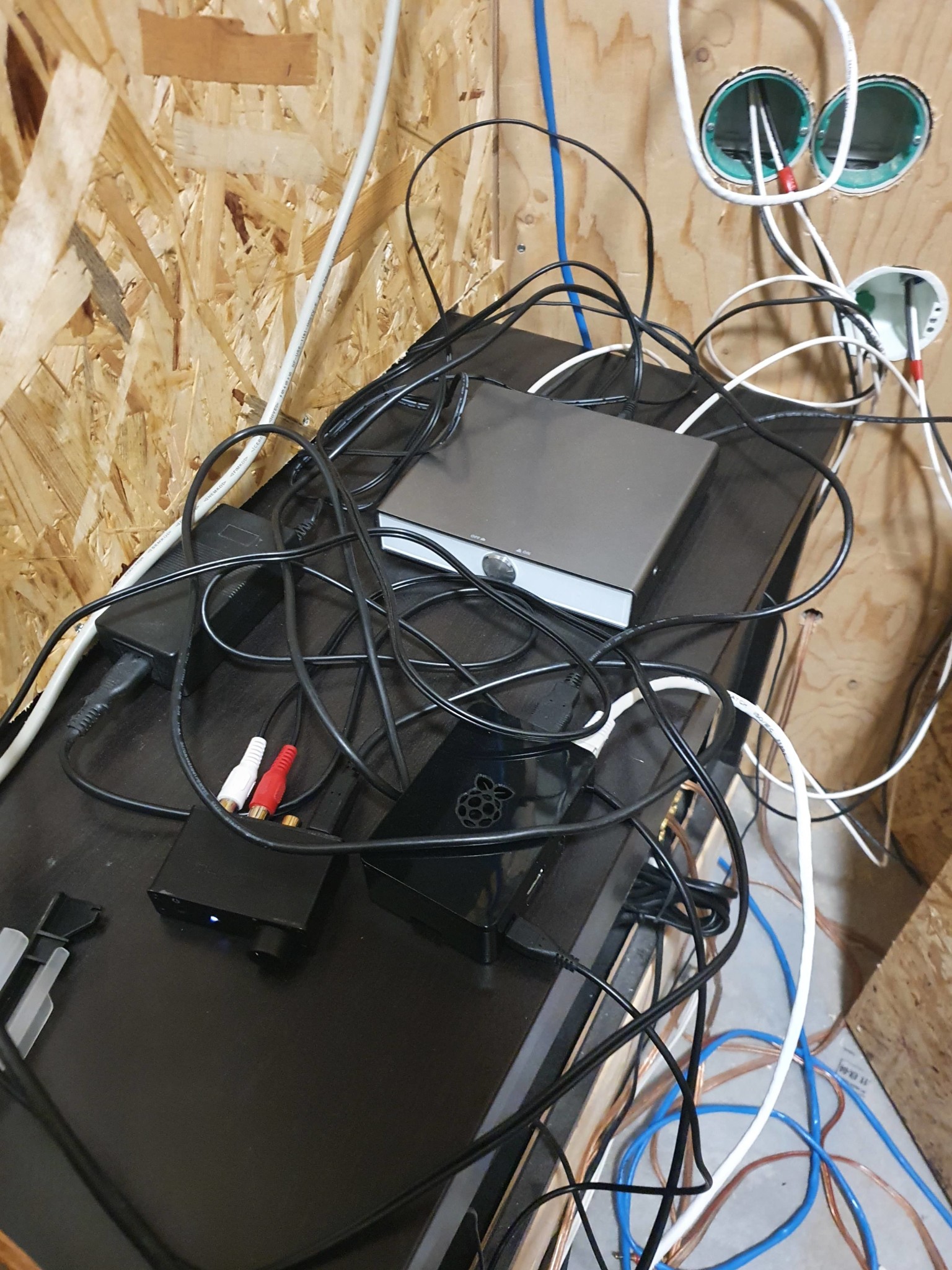

Högtalarkablarna är dragna in till rummet bakom tv-väggen där alla annan elektronik finns. Detta är början på ett multiroom-system. Nu består det av en temporär uppkoppling med saker som vi hade liggande. Ljudkällan är en Raspberry Pi med en extern USB DAC (NuForce). Den kör Volumio som fungerar bra med Spotify Connect. Förstärkaren är en Sonic Impact T-amp.

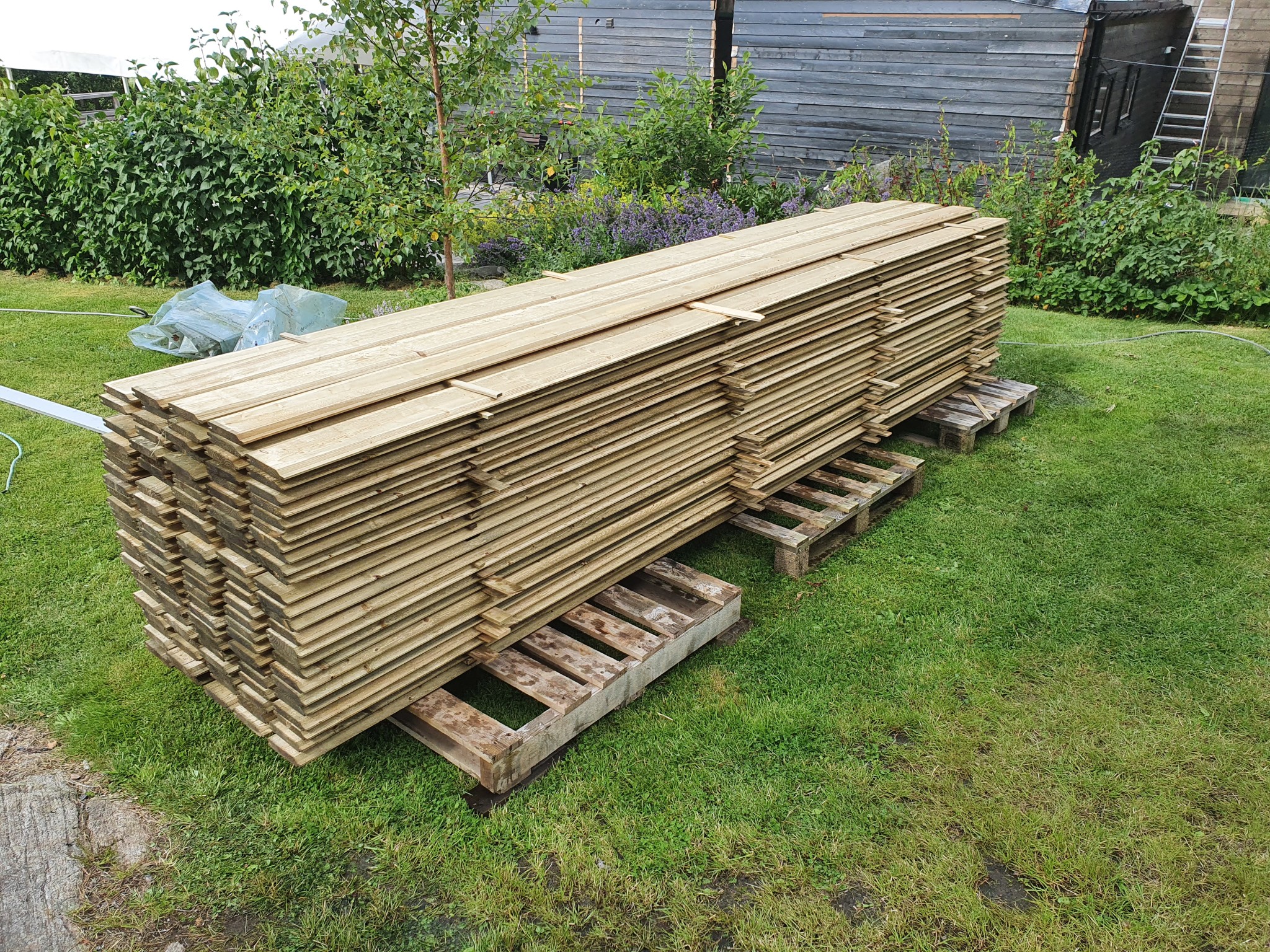

Nästa vecka ska vi börja byta panel på framsidan av gamla delen. Idag doppade vi all panel i järnvitriol.

Planen är än så länge två zoner ute (de två trädäcken) och badrummet på nedre plan. Dit har jag dragit flexrör för högtalarkabel. Dit kommer jag nog köpa en multikanalsförstärkare (eller ev. bygga en själv...). Sen fortsätter jag nog på spåret med Raspberry Pi som signalkälla. Sen tänkte jag använda en mjukvara som heter snapcast, den synkar musik på flera enheter över nätverket. Första testet jag gjorde fungerade bra.
https://github.com/badaix/snapcast
Sen kan jag lätt bygga ut med högtalare på andra ställen dit jag inte dragit kabel. Nätverkskabel är dragen till alla rum och i värsta fall finns alltid WiFi. T.ex. balkongen kommer nog få högtalare framöver.
Allt detta integreras sen i Home Assistant som vi använder för att styra det mesta här hemma.
