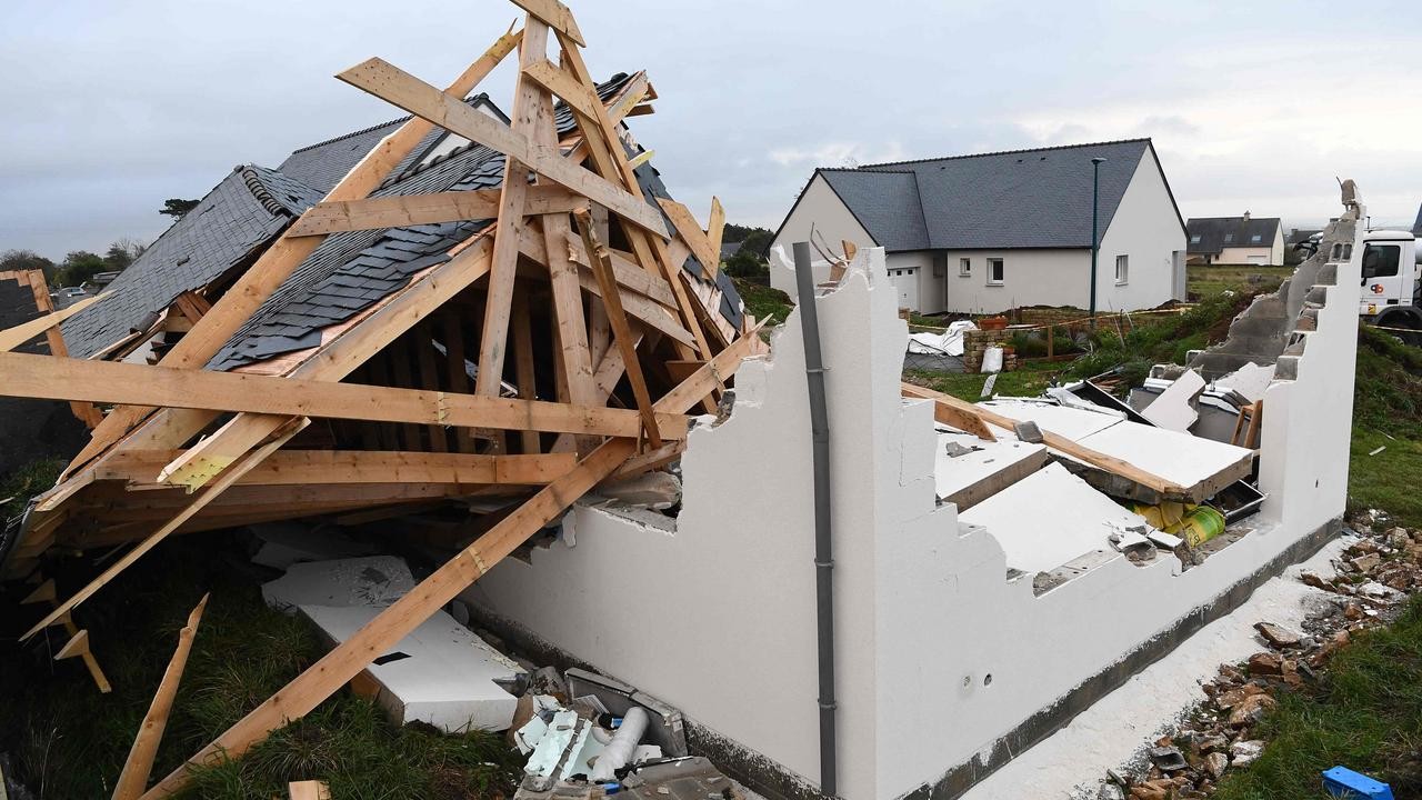

Läste den här artikeln https://www.hd.se/2021-10-21/250000-hem-utan-strom-efter-stormen om stormen i Frankrike. Är det bara jag eller ser takstolarna inte ut att vara väldigt klena för ett skiffertak, förstår att snölasten i Bretagne är försumbar men Fransmännen är ju i övrigt kända för att ha producerat goda ingenjörer .....

Taket verkar ju förvisso hållit ihop hyfsat, så det kanske inte är där dimensioneringsproblemet ligger.
Sen sitter takstolarna ganska tätt, annars skulle jag gissa på att det är snölasten som är skillnaden.
Det skulle kunna vara fackverkstakstolar, ser inga spår av inredning på vinden. I så fall blir dimensionerna ganska små i den delen av Frankrike. Mot verkliga orkanstyrkor är det inte mycket som håller.
