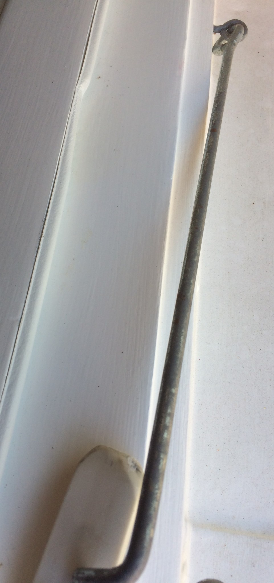

Skall byta ut mina stormhaspar
https://www.byggmax.se/fönster/fönsterbeslag/fönsterhållare/stormhasp-p25408
Borde dessa målas i fönstrets/karmens färg (antikblå), eller kan man ha de endast förzinkade? Slipper gärna måla, men kommer det se blankt och konstigt ut?

Finns i olika material, sök på stormhake, går visserligen att måla men ser lite bohemiskt ut, och skavs av vid användning.
Jag bytte ut stormhasparna i fjol, i år har rosten börjat visa sig. Förzinkade stormhaspar har så tunn ytbehandling att de oxiderar fort. Om man vill ha utseendet som stormhasparna har i förpackningen får man behandla dem med någon uv-beständig klarlack. Jag har plockat ner mina och målar dem med rostskyddsfärg och vit sprayfärg.

Det varierar säkert lite beroende på vilket märke det är, men inom ett par år är hasparna garanterat rostiga.M -MH- skrev:
Här är en bild på en hasp jag satte dit förra sommaren. Zoomar man in så ser man att rostfläckar börjat dyka upp.
