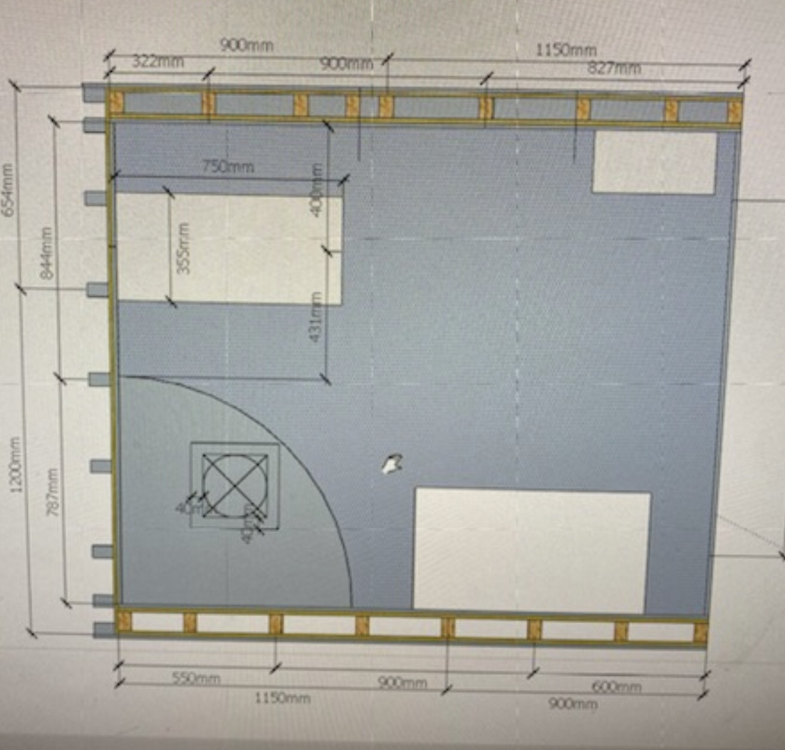

D
Ah bow va riktigt fin....men som du ser blir det klurigt
Ritning av ett byggprojekt med mått och layout för rummet inklusive möblering.

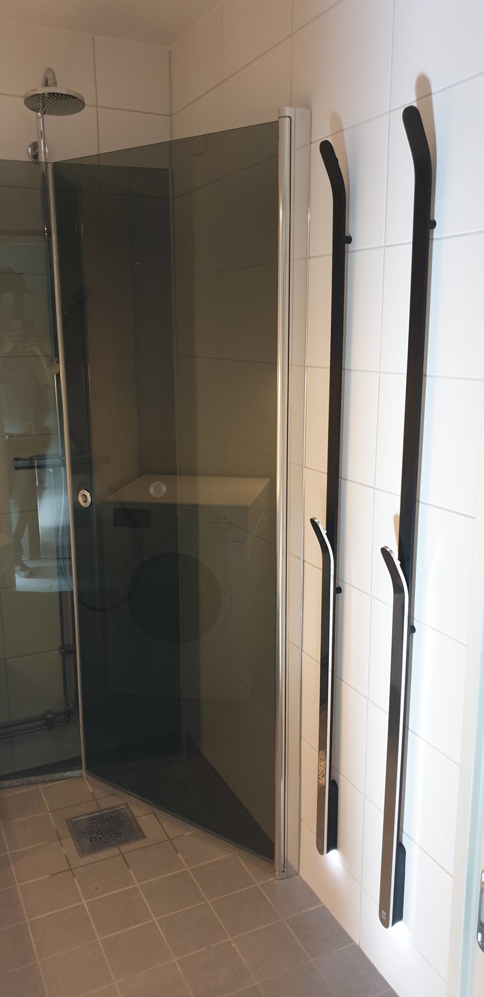

Paul-Staffanstorp
Ja den är snygg och effektiv samt lite nice att den går och kombinera i vitt, krom och svart lite hur man vill vilket jag gillar.
Jag hade valt en 60 kommod istället och fått plats med t.ex två Bow mellan dusch och kommod.
Krom/svart satte jag i dotterns lgh i fjor.

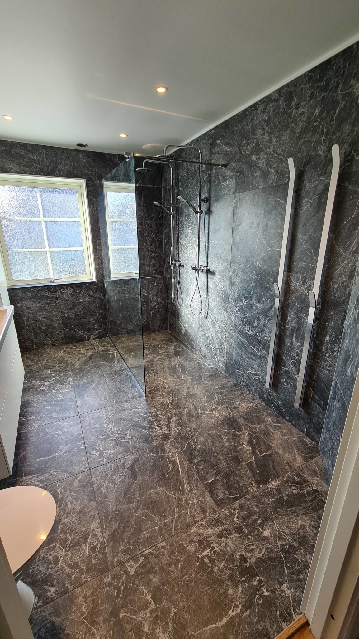

Modernt badrum med glasduschhörna, kromdetaljer och svarta handdukskrokar på vita kakelväggar.
Krom/vit satte jag på senaste projektet.
Modernt badrum med marmormönstrade kakelväggar och golv, duschhörna med glasvägg och handdukstorkar.
