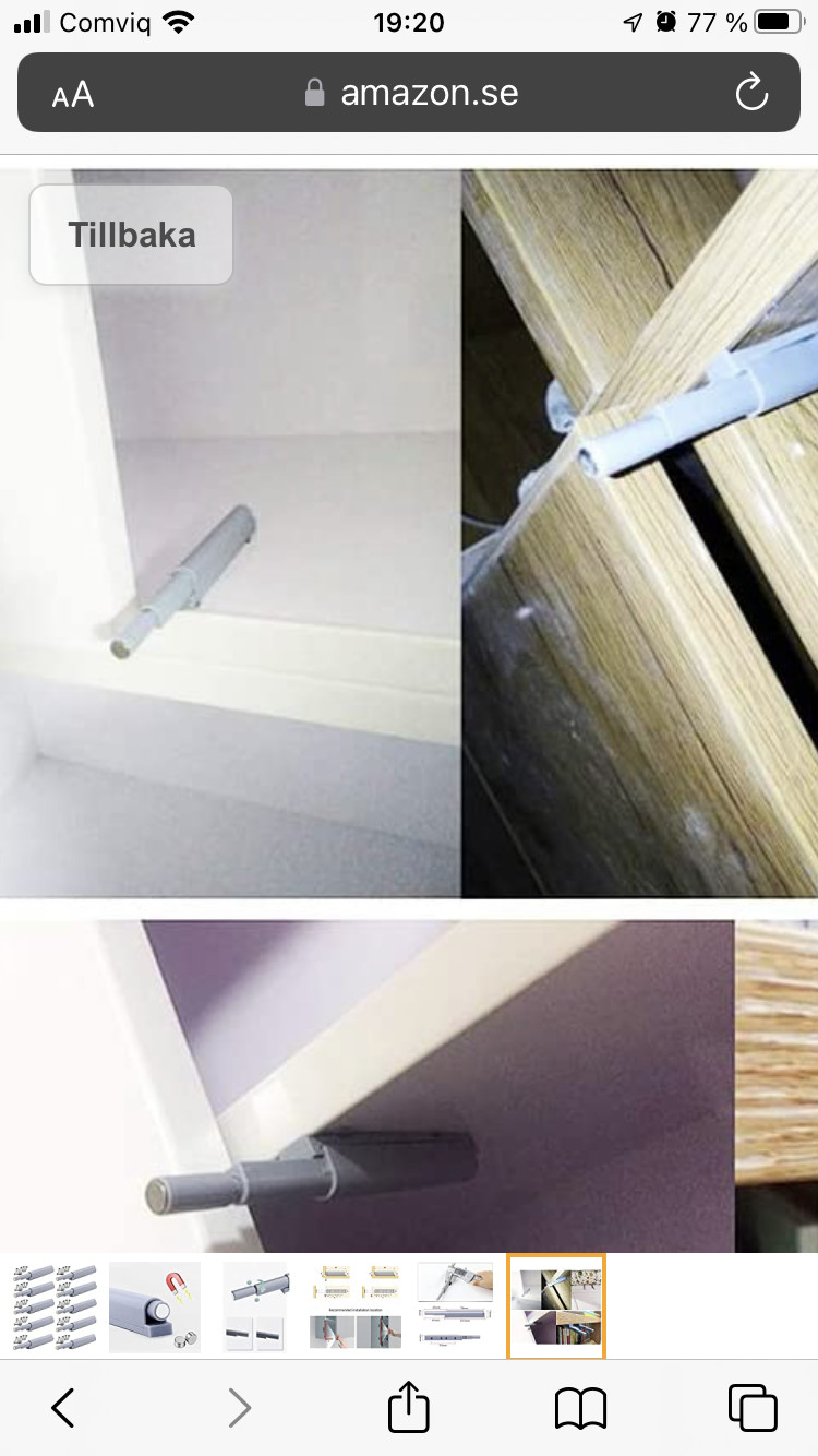

Googla dörrdämpare… Dörrdämpare monterade på en kökslåda och en dörr för att förhindra slamrande.

Googla dörrdämpare…[bild]
Kanon tack!

Hur vet du att det inte fungerar ?
Dessa sätts inte på gångjärnssidan utan på stommen på handtagssidan, hjälper mer än man tror. Minskar just slamret utan att synas.

Alla dämpare som presenteras på denna sidan är överraskande effektiva, på möbler där Blum dämparen inte passar så har jag fått montera den lite enklare modellen och den gör sitt jobb otroligt bra, finns pop ut modeller med!

provat på mina egna! Får bli luckdämpare
