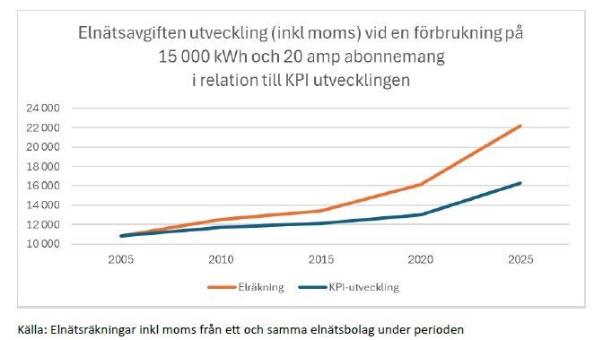

KPI är inte seriöst att jämföra med då det är manipulerat för att ge lägre siffra än den faktiska inflationen (ökningen av mängden pengar). T ex om en iPhone kostade 5000 kr 2015 och kostar 10000 kr nu kan det ändå räknas som att den halverats i pris för att den blivit fyra gånger bättre.

Sjunker gör det knappast, men ökar mindre än det skulle gjort om enbart oföränderliga varor inkluderades.blackarrow skrev:

Att elnät ökar mer än KPI har att göra med att:K karlmb skrev:Jag ser att frågan om hur elnätsbolagen tar betalt för sina tjänster ofta tas upp i övriga trådar om elpriser, produktion, klimat, politik mm mm.
Så tänkte vi kan ha en egen tråd om detta.
En start är kanske denna artikel (häng nu inte författaren direkt, sakliga argument i denna tråd tack!)
[länk]
Hur hamnade vi här?:
I bifogat PM (länk) grotta vi ner oss i en av frågeställningarna - elnätsavgifterna och hur dessa har fått skenat iväg långt mer än KPI de senaste 10-12 åren. Frågan som avhandlas i PM:et är: Vad är skäliga nätavgifter för elkonsumenterna och rimlig avkastning till elnätsbolagen …??
[länk]
Länken inne i citatet ska se ut så här:
[länk]
ektionen-en-sekell%C3%A5ng-historia-bok.pdf
* KPI hålls ned av produkter som produceras i utlandet och där man kan sänka produktionskostnaden.
* Elnät är mer en inhemsk sak som drivs upp av inhemska lönekostnader.
Samma visa med byggkostnader i Sverige. De stiger också mer än KPI.
Om du provar att benchmarka med byggkostnader så kanske elnät tom stiger långsammare.
Hm, det borde stiga rejält långsammare eftersom det inte handlar om att bygga sig ett nät varenda år. Byggkostnaderna kommer av bristande konkurrens som följd av kartellbildning på byggmaterial i hög grad.D daVinci skrev:Att elnät ökar mer än KPI har att göra med att:
