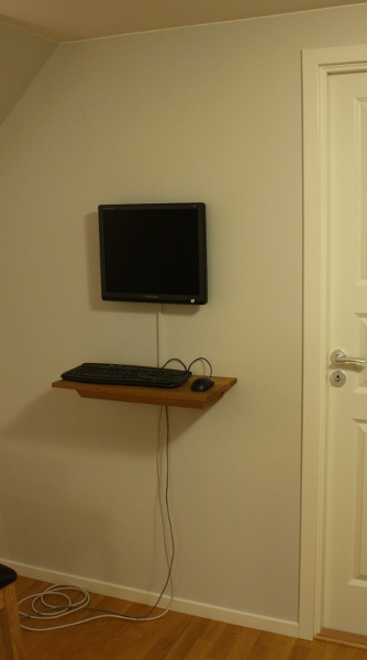

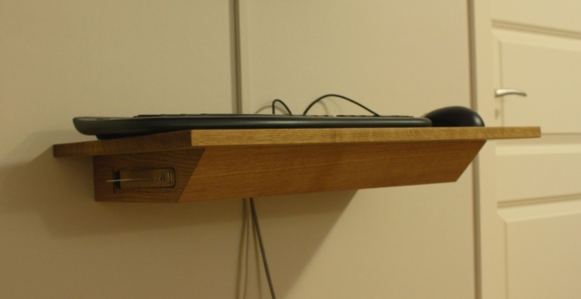

Får väl slänga in två bilder på mitt senaste alster. Man kan väl lite fyndigt kalla det för ett inbyggt system. I bordet sitter det monterat en Sun Ray, en tunn klient från Sun. Klienten har jag fått, tangentbord, mus samt skärm har jag hittat i diverse containrar. Skärmen var kass i nätdelen men den gick ju att reparera
Tyvärr har jag inte hittat en passande mässingsplåt att montera strömbrytare/kortläsare/kontakter. Installationen ska även kompletteras med en bit kabellist under bordet. Kabellisterna är målade i en nyans som matchar grundtonen i tapeten. Ursäkta de dassiga bilderna, inte lätt att tämja vitbalansen i kombinerat glöd- och energilampsljus.

Är underdelen en massiv bit som du fräst ur?
Nej så stylish är det inte. Det är fyra bitar + lock på undersidan. Hörnen i framkant är gerade, locket är infällt i rabbets. Kan se om jag kan ta och uppgradera bilderna till helgen när jag faktiskt är hemmavid i dagsljus.
Har några sådana klienter i huset för att surfa och kolla mailen. Lite långsamma i grafikuppritningen men de startar på några sekunder och du kan flytta din session mellan klienterna genom att bara trycka i ditt smartcard i en annan klient.
Hehe, kan du inte bara köpa ett par iPod touch istället?phl skrev:

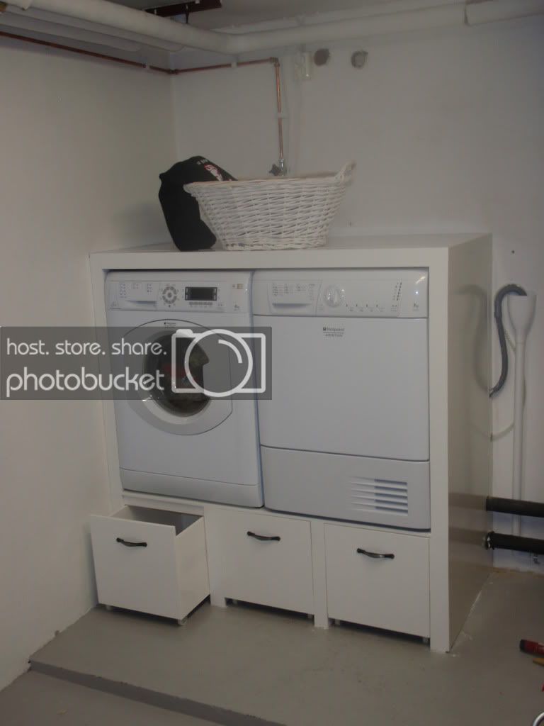

Jag gjorde en ställning till tvättmaskinerna nyss, skulle bara ha nåt enkelt så de kom upp i bättre arbetshöjd. Men så kom jag på att det hade passat fint med några lådor för tvätten under, o det skulle se lite snyggare ut om man kapslade in dem.
Så nu blev det en hel liten tvätthörna av det hela istället! Får nog fortsätta med resten av tvättstugan i samma stil, men det får vänta lite.
Ojdå vilken bild det blev! Hur ska man göra för o få dem o passa in?

Hela "kuben" eller vad man ska kalla det är gjord av 45*45 reglar som jag klädde i 10 mm mdf mest för o slippa spackla o slipa så mycket. Så det är väldigt basic det här!
O det syns visserligen inte på kortet, men jag fräste ett gäng med ventilationsspår i taket på lådan med för att få in lite luft.
Inget så avancerat, men det blev snyggt o eget, o dessutom med bra passform!
Plus att frugan gillar den med, nu ska hon bara lära mig sortera tvätten i lådorna...

Har du klätt regelverket på insidan av "kuben" (där maskinerna står) i MDF oxo?El Gringo skrev:
Bygg ett tvättnedkast så slipper du det
