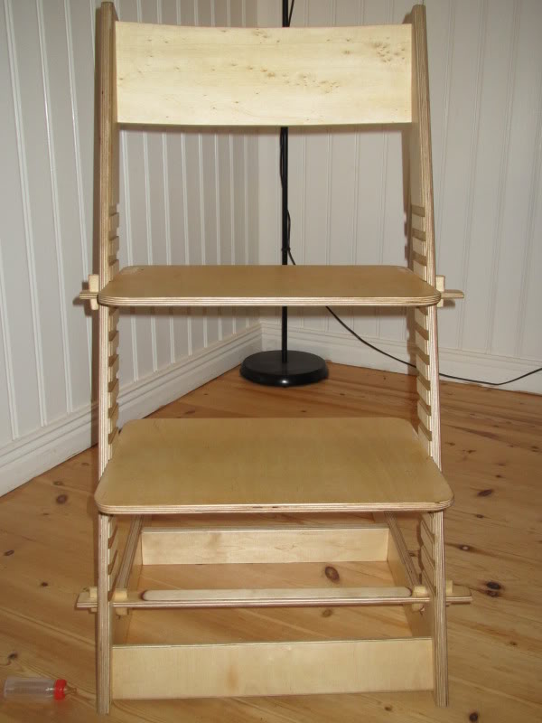

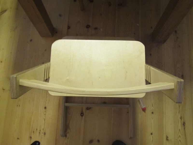

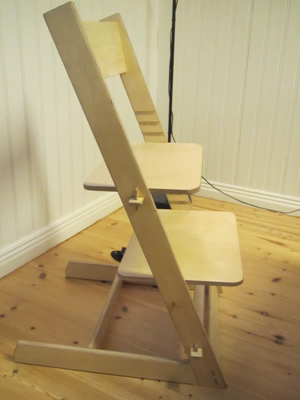

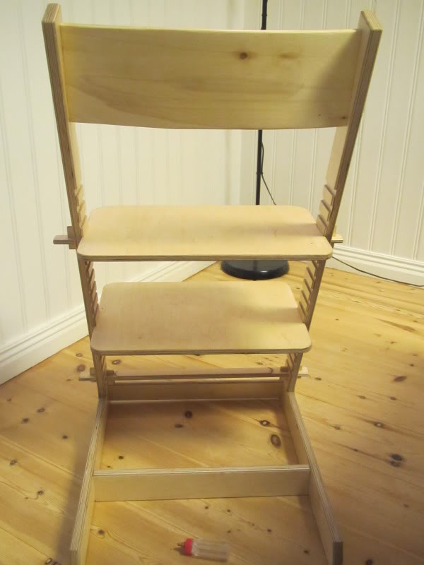

Kvällsprojekt; Tripp Trapp wannabe... byggd av 6,5 mm björkply som limmats till behövd tjocklek, 19,5mm till "stolsramen" och 13 mm till sitt/fotbrädan. Ryggstödet är av 5 limmade lager 4mm björkply som är tvingad/välvd i hemmabyggd form.
Ryggstödet sitter med 3 st 6mm dominos på varje sida och dominon har även använts till plywooddelarna nedtill på stolen. I de två stora vinkelförbindningarna har jag använt hemmagjorda plywooddominos.. två på varje sida..
1
Snyggt!
/woodchuck
Ser väldigt proffsigt ut.
Vad väger den? Mina småttingar puttar runt sina Brio-stolar rätt duktigt, så jag
ser fördelar med lite tyngre stolar....för pappas eget lugn, alltså :-)
//UffeJ
den väger mindre än originalet, ca 2/3 av vikten, originalet ligge rpå 13kg om jag minns rätt, den här ca. 7-8kg. Originalet är i solitt trä förutom fot och sittskivan som är i plyfa..
