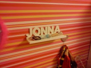

oh vad fin gadu^ hon måste vara jätteglad!
