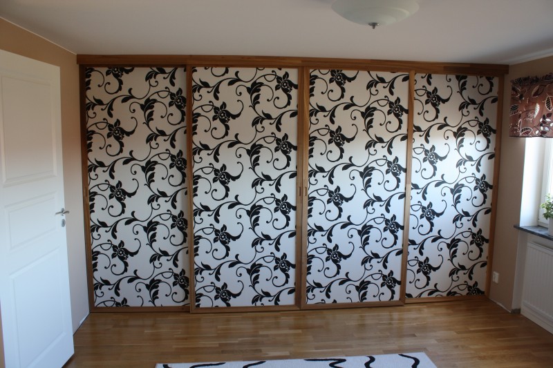

Har precis slutfört fyra skjutdörrar till mitt ettårsbygge av garderober i ett sovrum. Insåg att jag inte hade någon bra bild på den platsbygda inredningen, får fota den i dagsljus vad det lider.
Dörrarna är gjorda av 12mm MDF kantad av massiv alm i dimension 35x50. MDF-speglarna är tapetserade (på båda sidor). Hörnen är gerade halvt-i-halvt. Almkanterna är skarvade i 45 grader på långsidorna då mina plank var för korta. Som beslag har Habo K-30 använts.

Tjusiga dörrar och ramen blev ju jättesnygg.
Får jag fråga: har du någon uppfattning om hur mycket ramen bidrar till stabiliteten egentligen? Behövs den för annat än utseendet? 12 mm MDF är ju inte så jättetjockt men eftersom dörrarna hänger så är det kanske inte ett problem. Har du någon ytterligare förstärkning på baksidan eller det är endast det som syns, dvs ram runtom kanterna?
(Nej, jag tycker inte du skulle varit utan ramen, jag bara undrar hur det förhåller sig rent konstruktionsmässigt.)

Ramen bidrar faktiskt en hel del till styvhet i dörren. Det är dock en styvhet som inte är nödvändig eftersom dörrarna, precis som du nämner, hänger i taket och endast styrs av klackar i golvet.
Fokus när jag byggde ramen var att den skulle vara helt symmetrisk i "djupled" så att inga krafter ska riskera att böja hela dörren. Därav tapet (om ej dyr designtapet) även på baksidan. En dörr har böjt sig lite i ett hörn och det beror på att jag använde en bit alm som så här i efterhand skulle kasserats pga tjurig ådrig. Återstår att se hur dörrarna beter sig till sommaren...

Just dörrar måste vara det svåraste att hålla ordning på. Våra dörrar på nerevåningen har nog slagit sig allihop mer eller mindre, men det finns ett par som är värre än de andra och kanske diffar på 15-20mm på 2,25.phl skrev:Ramen bidrar faktiskt en hel del till styvhet i dörren. Det är dock en styvhet som inte är nödvändig eftersom dörrarna, precis som du nämner, hänger i taket och endast styrs av klackar i golvet.
Det är så typiskt att det finns nån bit som inte vill sig också, och det går bra första veckan... Alm är för övrigt väldigt snyggt.

jag har gjort liknannde dörrar. Men jag gjorde felet att bara tapetsera ena sidan.Då slog dom sig rätt snabbt.
Men som tur var räckte det med att ta ned dom och måla baksidan.
Sen dess har dom inte slagit sig nämnvärt.Så du gjorde helt rätt att tapetsera båda sidorna ;-)

Det var fokus från byggstart -- att dörrarna ska vara symmetriska i djupled. Det känns som det enda man riktigt kan göra för att undvika att de böjer sig. En av dörrarna har en halv ramlist som uppenbarligen hade lite inre spänningar för det ramsegmentet har vridit sig något. Väldigt viktigt det där med spänningar och rörelser i massivt trä.
