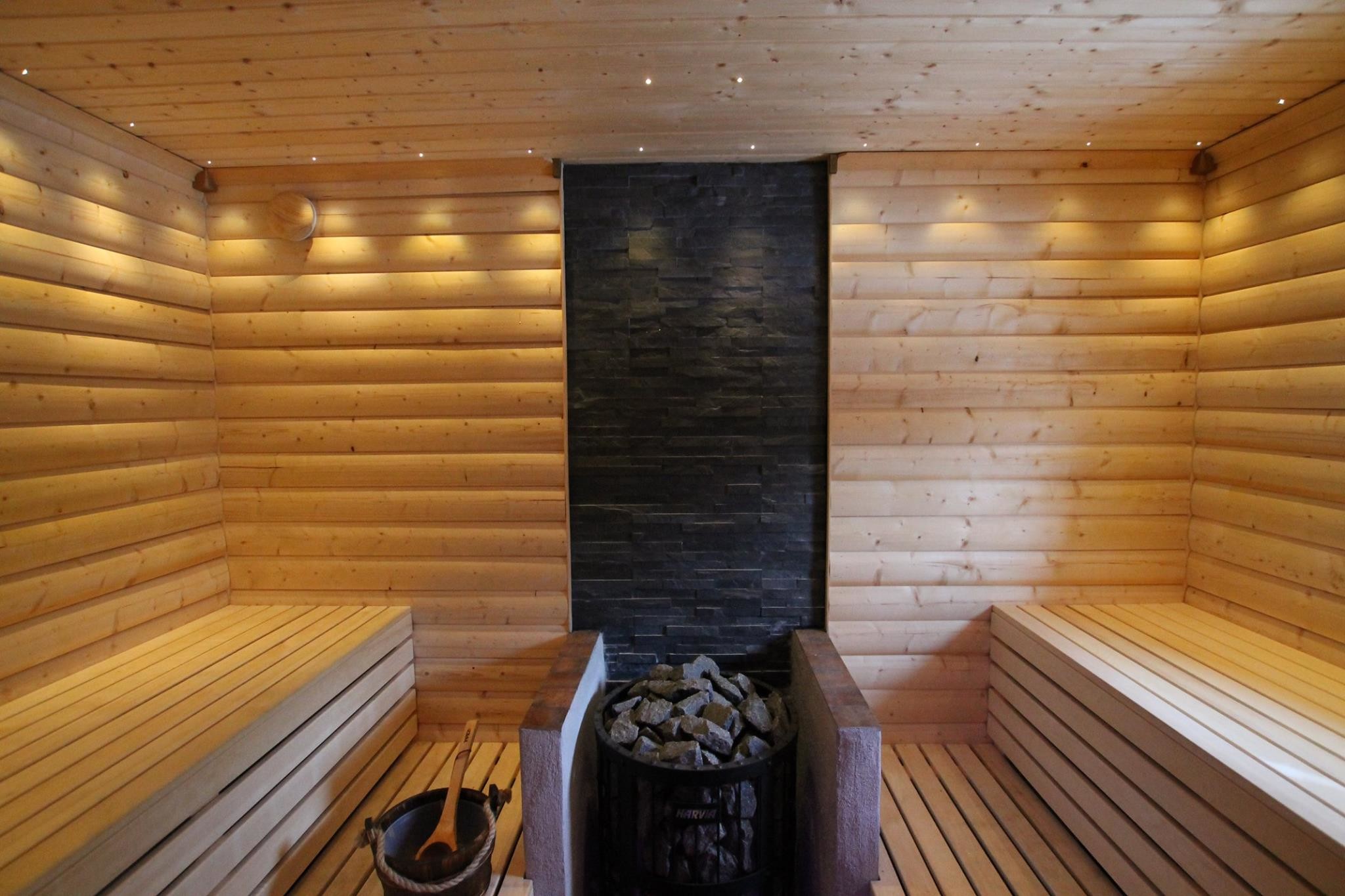

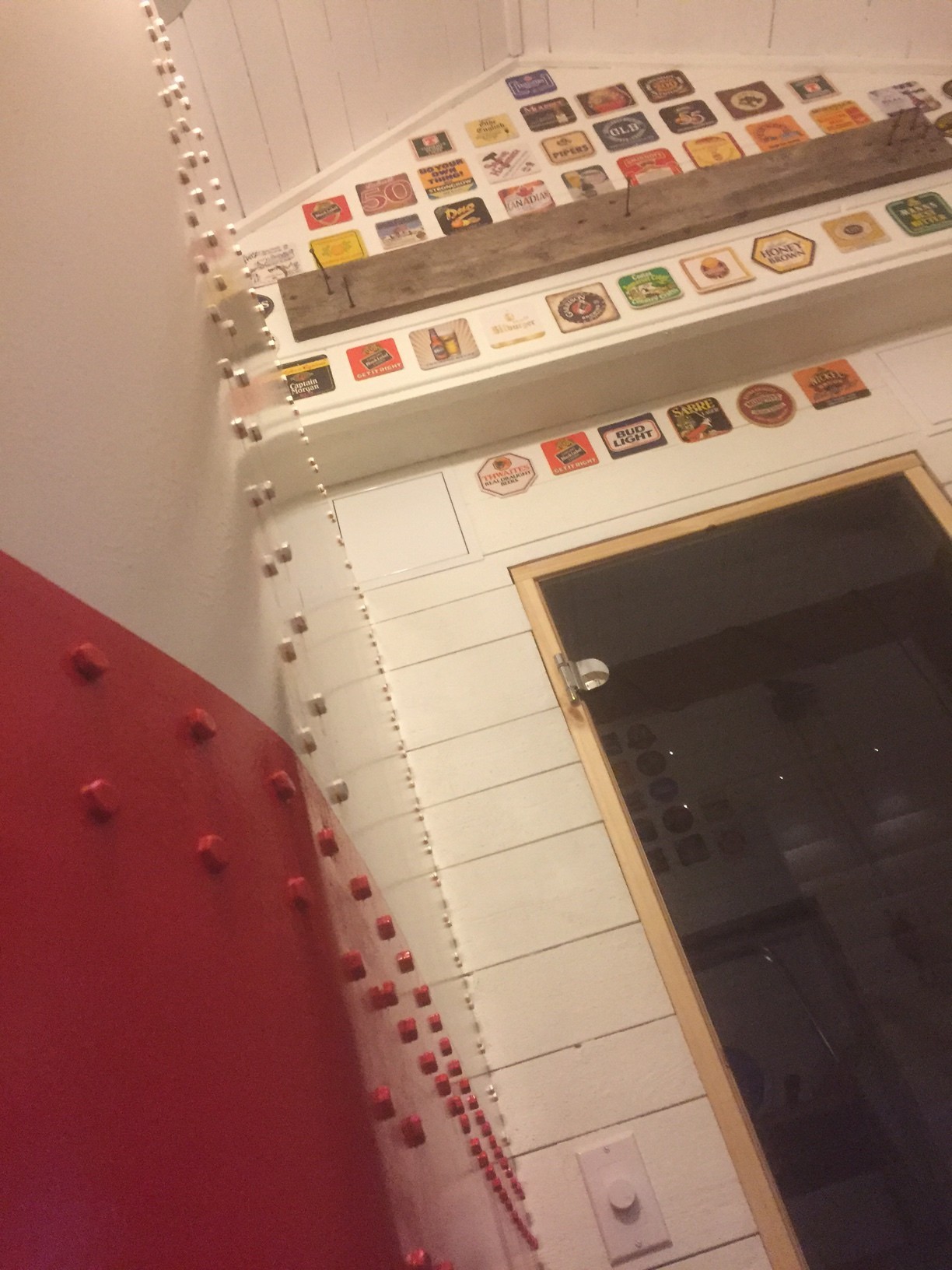

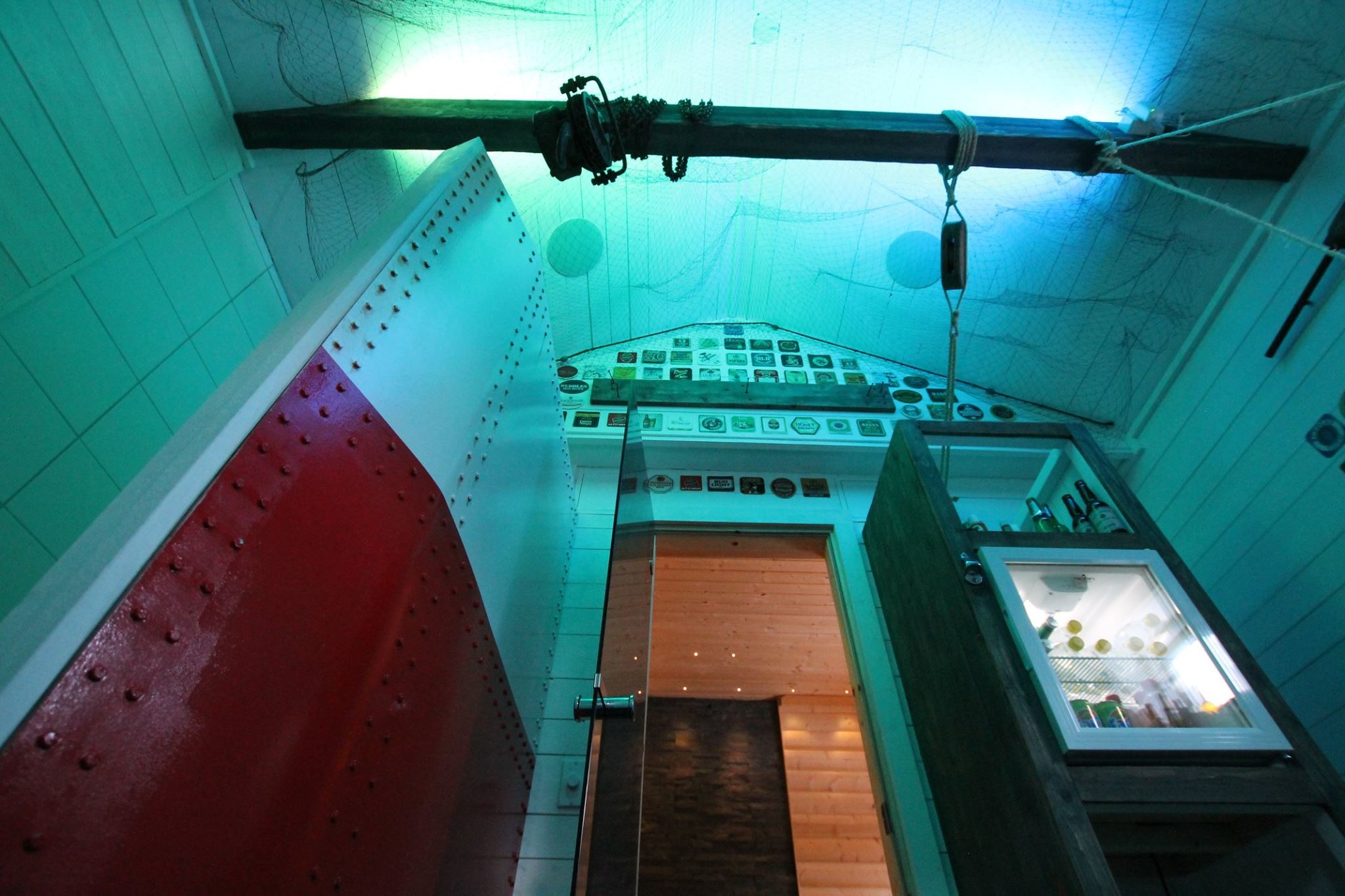

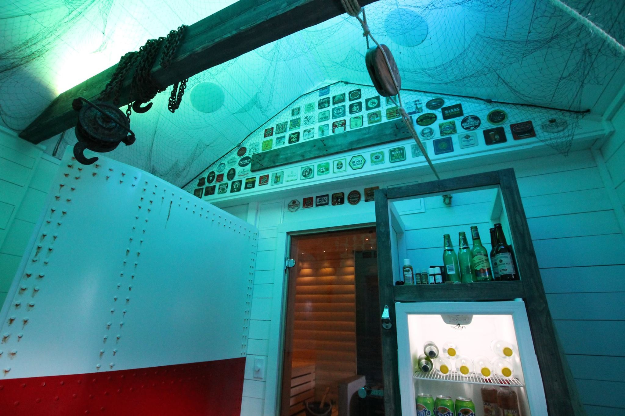

Byggde en fristående bastu i "sjöbodsstuk", bastun är ca 15kvm med dusch.

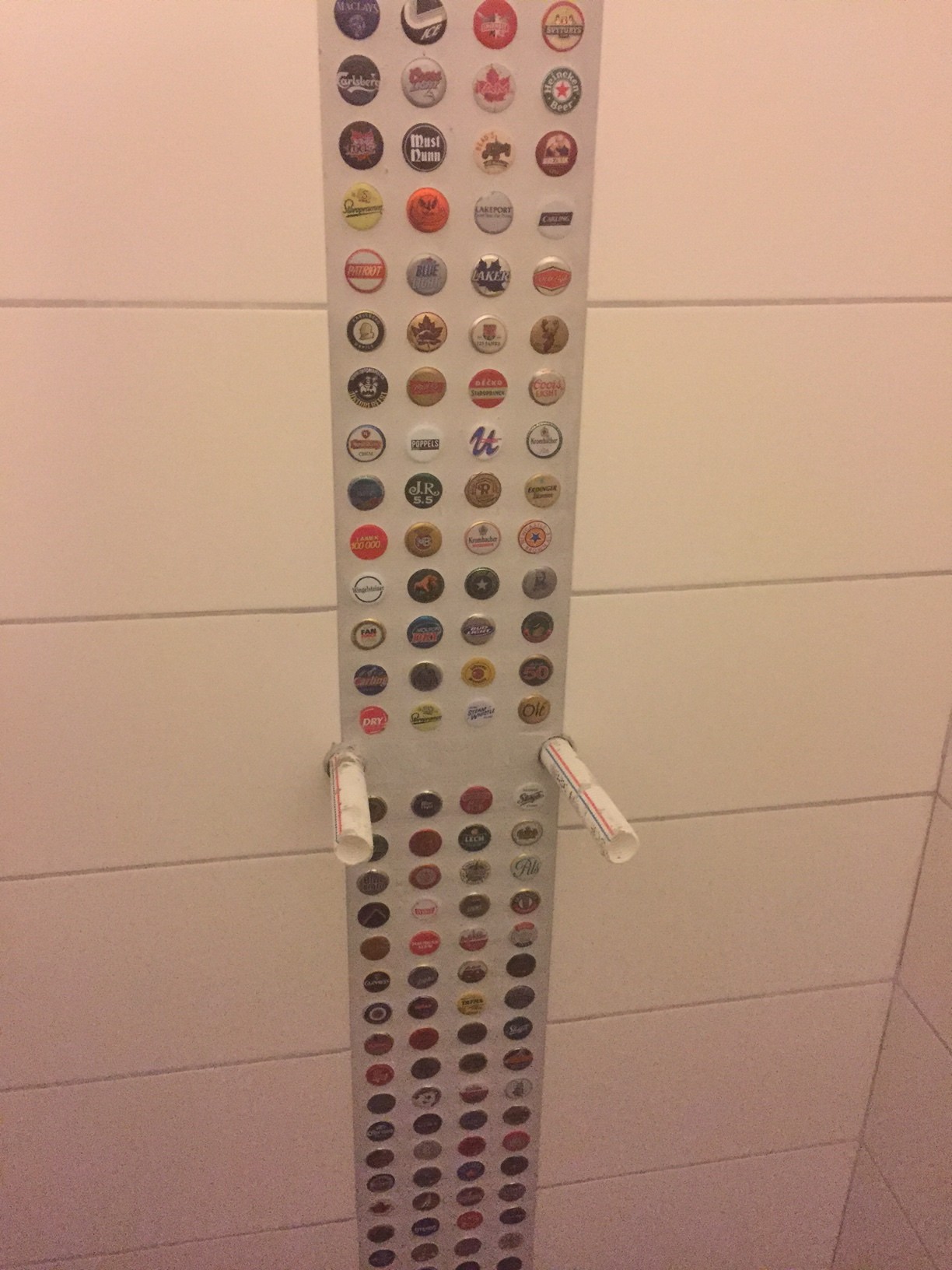

Mosaik av ölkapsyler ditsatta i kakelfix, klarlackade och sedan fog.

Laban_X: När kommer du och inreder min bastu?

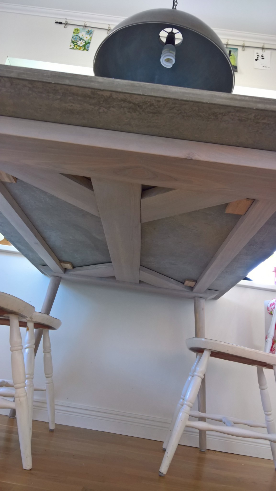

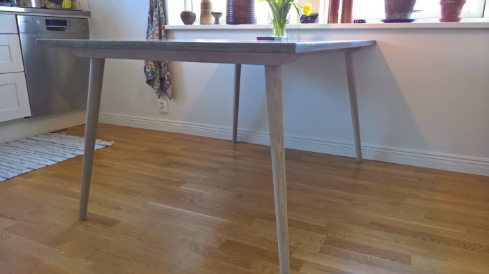

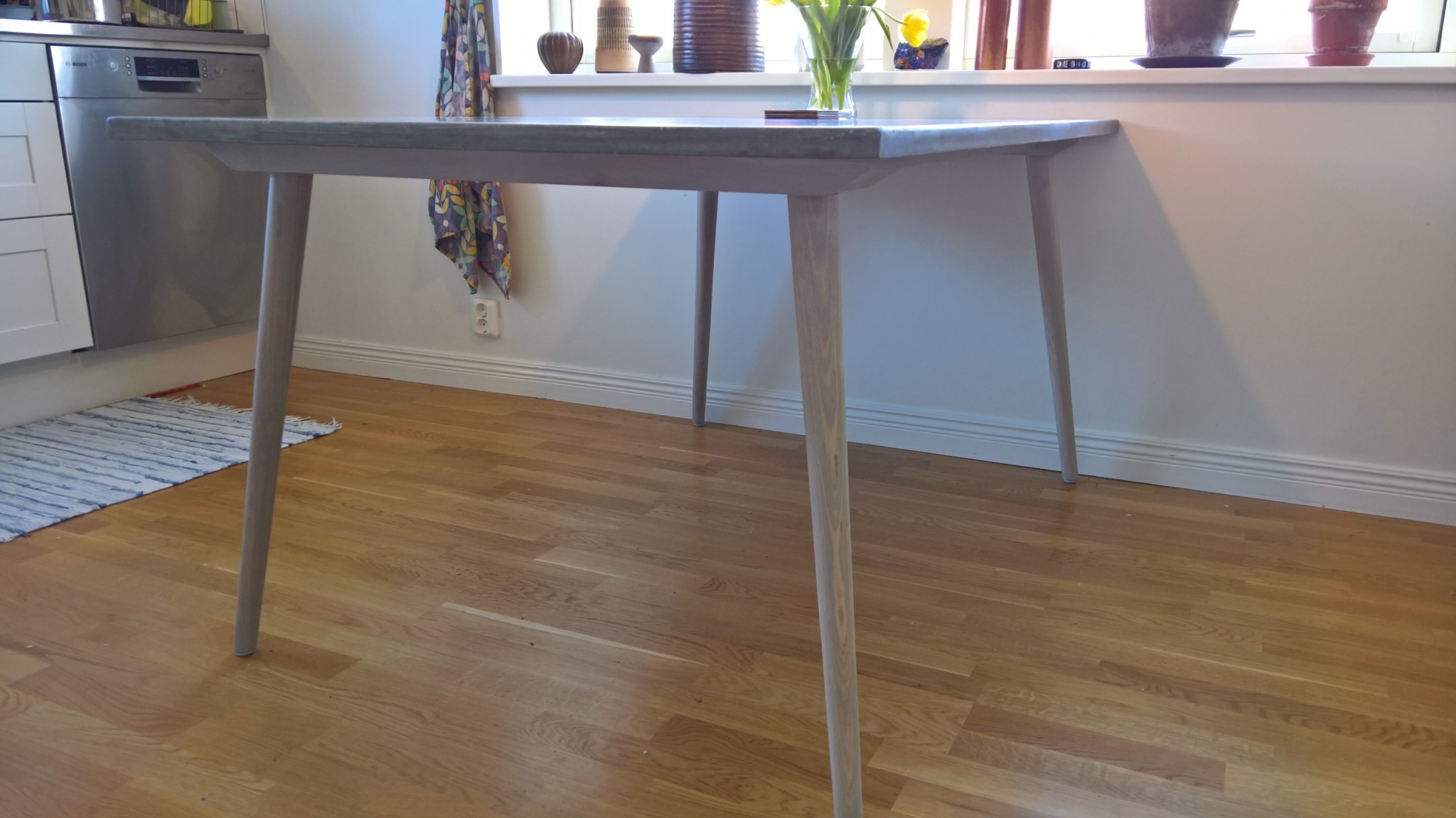

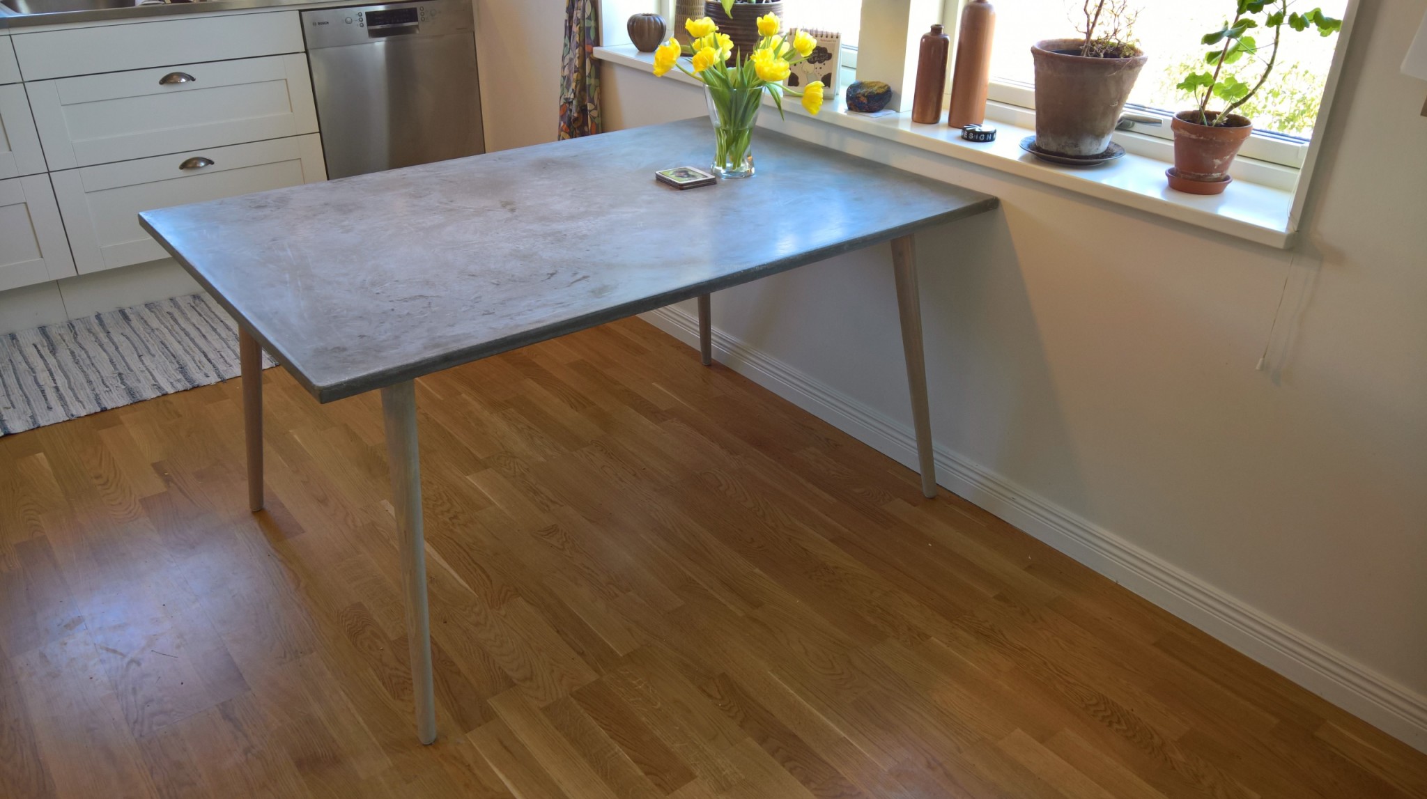

Köksbord. Ben i ask behandlad med grå tråsåpa (welin o co). Skiva i expanderbetong behandlad med impregnering. Egentligen för ostadig konstruktion men det blev stabilt när jag satte möbeltassar på skivans kortsida o tryckte upp mot väggen. Risk finns att vi byter ut skivan på sikt.
Snyggt!perhed skrev:
Vad är orsaken till ostadigheten? Sitter underredet ihop eller är det i två delar, svårt att se på bilden.
På bilden ser du evolutionen. Började med en mittenplanka, för så är bordet jag kopierade konstruerat, sedan la jag till "45-gradersbitarna". Avslutade med ytterkantsreglarna. Det är stadigt nog för en vanlig bordskiva, men betongskivan väger 85kg o då svajar bordet. Behöver låsa benen på något sätt för att det ska bli riktigt bra. Men då förstörs design o benutrymme. Ska man ha betongskiva ska man nog gå på raka ben som sitter ihop.
