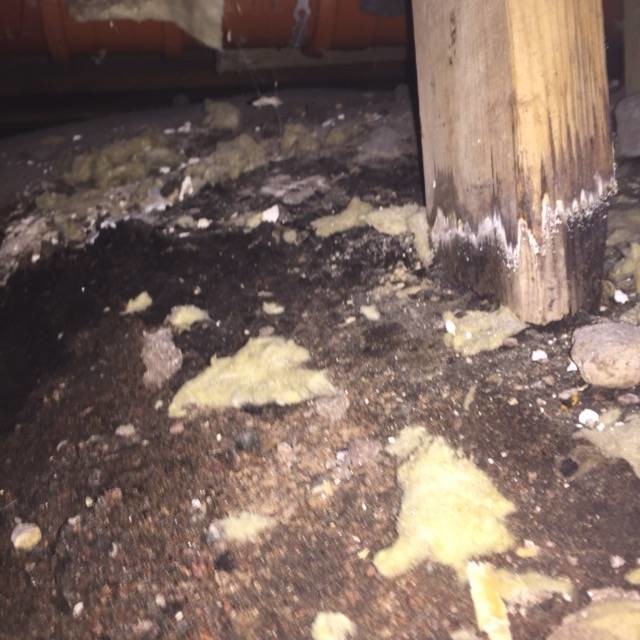

Förre ägaren till vår stuga har fuskat med det ena och det andra. Senaste upptäckten är att träaltanen som sträcker sig utmed hela husets långsida står på obehandlade träplintar direkt mot altanplattor. Över halva ytan finns ett trätak, som antagit formen av en hängmatta. Taket måste stöttas med flera stolpar, men då går det inte att ha möbler där!
Vad ska man göra? Hur länge kan det tänkas dröja innan plintarna ger sig och allt rasar?

Beror helt på fuktnivån. Obehandlat trä håller väldigt länge bara det är torrt
Hur är skicket?
Hur är skicket?
· Västra Götaland
· 1 849 inlägg
Kan hålla 10+ år utan problem (och ännu längre). Men beror på massor med saker, fuktbelastningen, virke, kvalitet, dimensioner mm.
Är det "obehandlade virket" till plintarna vanligt virke eller tryckt? Dimension?
Jag använder obehandlade limträstolpar till det altanbygge jag håller på med. På betongplint med ca100mm uppstick, på justerbar stolpsko, med syllpapp och grundoljad stolpe som skall grundmålas. Dessutom i sluttning så det är bra avrinning.
Nu kanske det är massor med hängslen och livremmar men om din bild är en stolpe som har stått en begränsad tid så tycker jag inte det ser kul ut.
