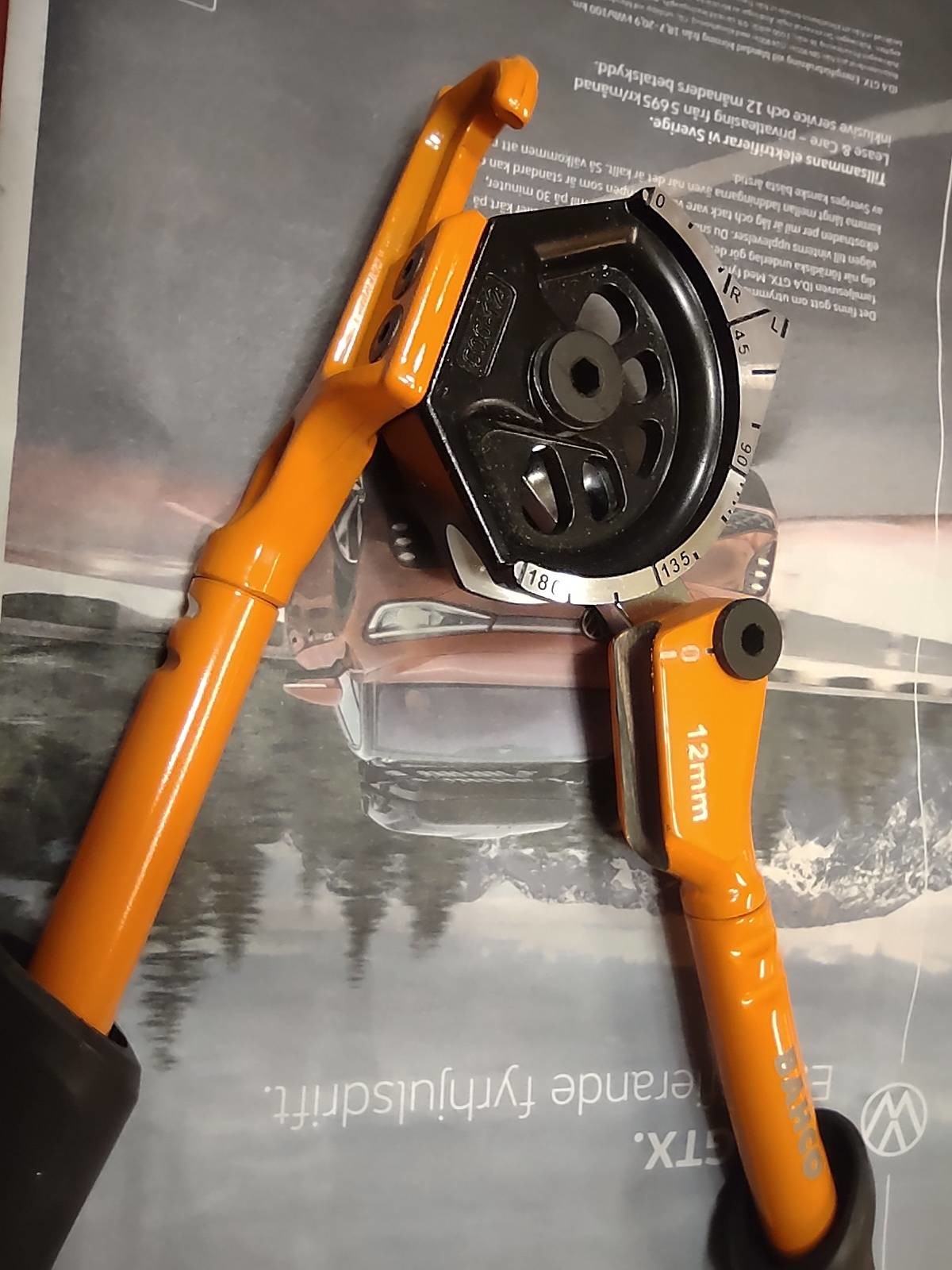

Jag har en Bahco 500-12 som funkar bra. Den verkar ha en tredje version av glidskon under ganska kort tid och som är väldigt robust. Har inte hittat någon bild på nätet som föreställer den versions glidsko som jag köpte "billigt" från Verkter för någon månad sedan. Den kostade då 1000:- drygt. Kollade Verkters hemsida när jag fick min och då hade priset hoppat upp 500:- till. Bild på min bifogas. Om Du vill ha en bra arbetsinstruktion kolla på No 55 på Fromax.com. Den modellen är väldigt lik min Bahco 500-12. Fromax och Bahco har ett bra fäste för skruvstäd för det behövs ganska stora krafter att bocka halvhårda rör

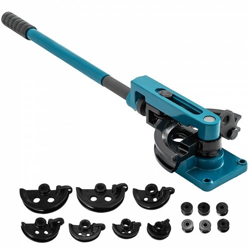

Denna ser rejäl ut. Om man ändå bara ska böja rör hemma så att man har en arbetsbänk att sätta fast den i, annars rätt så opraktisk. 10mm,12mm,14mm,16mm,19mm, 22mm, 25mm Med 860 mm långt handtag lär ju 12 mm glödgade kopparrör gå lätt.

@KungAnka jag har en sån där (fast gul), 20mm järnrör (om jag kommer ihåg rätt) flyttade bänken som jag fäste bocken i!
Ser inga problem med att den ska orka kopparrör, men vill uppmärksamma på att åtminstone min är i gjutgods utan bearbetning vilket gör passformen sisådär mot rören. Grov yta har dolts med ett tjockt färglager, så det låga priset kom från att allt skulle behöva upp i en svarv eller fräs. Har åtgärdat det värsta med olika filar.

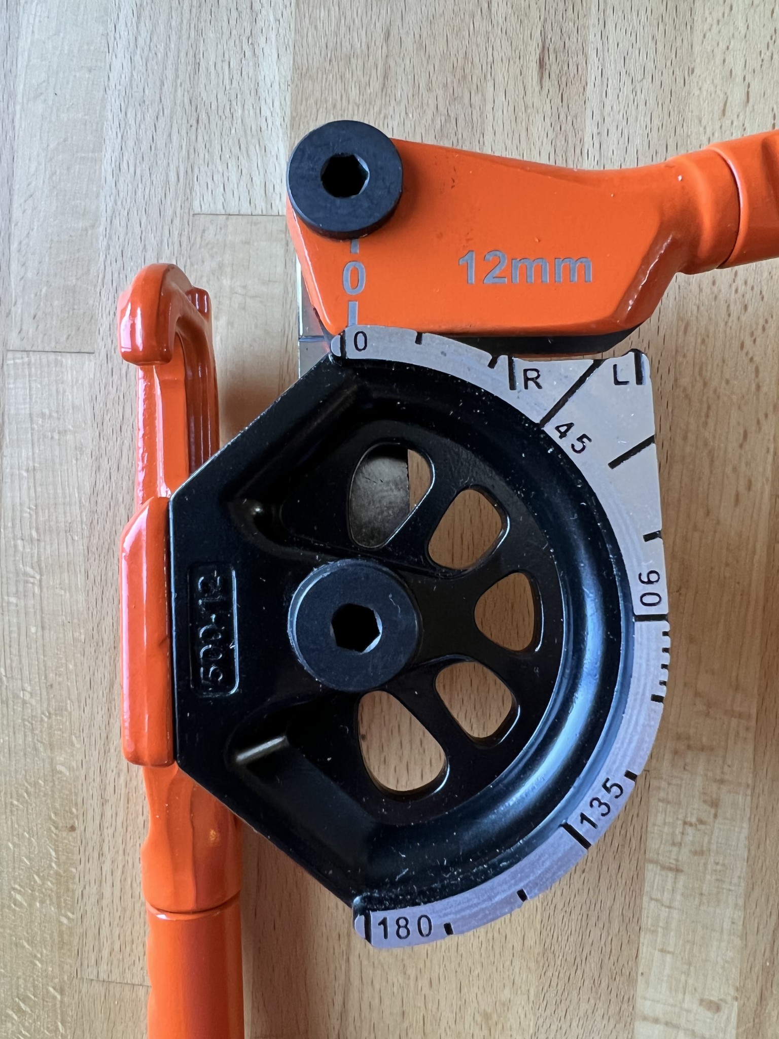

Det blev en Bacho 500-12. Bauhaus hade kampanj med några 100-lappar rabatt. Den är väldigt bra. En positiv överraskning var mät-strecken som det görs nästan ingen reklam för, eller i vart fall hade jag missat det. Det gör arbetet lite enklare om man böjer rör sällan och inte kommer ihåg hur mycket man ska lägga till eller dra ifrån när man mäter. Bifogar förklarande bilder nedan. L hör alltså till vänstra kolumnen med förklarande bilder.
