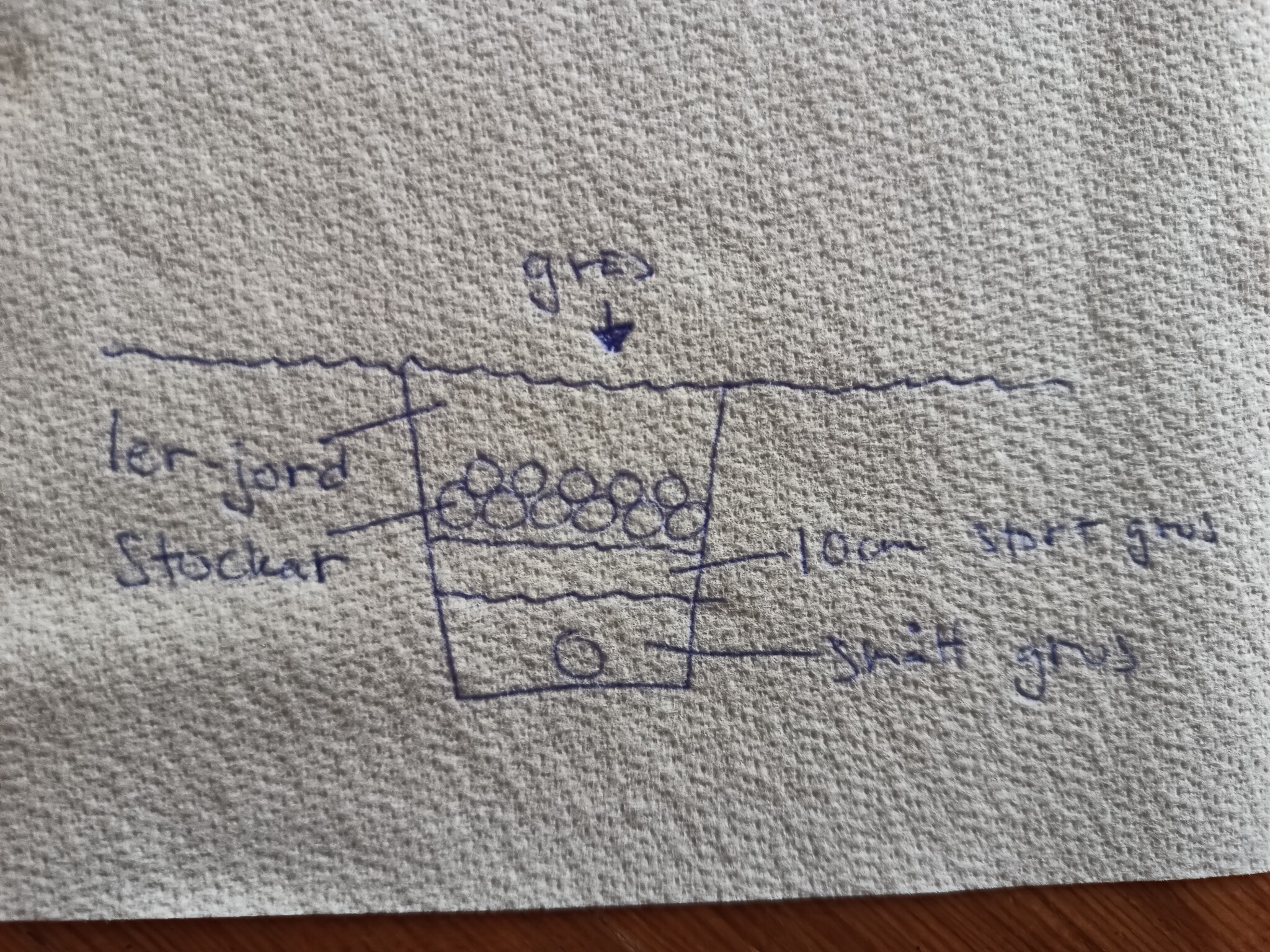

Bild 1 = nuvarande dränering ca 50-70 cm djup.
Bild 2 = det tänkta utförandet.
Vi har dränerat runt ett stort växthus, vi tänkte nu lägga i jord / fyllnadsmassor så att gräsmattan kan bli hel igen. Men då vi har ler-jord här undrar jag om det med tiden kan sippra ner mellan gruset och sätta igen dräneringsröret?
Enda jag kan komma på som lösning vore att
1. Gräva bort lite av stenen igen.
2. Lägga stockar på cirka 10-15 cm diameter (har massa sådant från att vi gallrat ungskog).
3. Lägga ler-jorden ovanpå stockarna.
Vatten kommer ju fortfarande kunna rinna för helt tätt ska det ju inte vara. Men kan detta funka tro?

Använd markduk för att separera gruset från jorden. Stockar känns ju som en väldig oortodox lösning. De kommer väl dessutom övertid ruttna, bli till jord och blandas med gruset.
