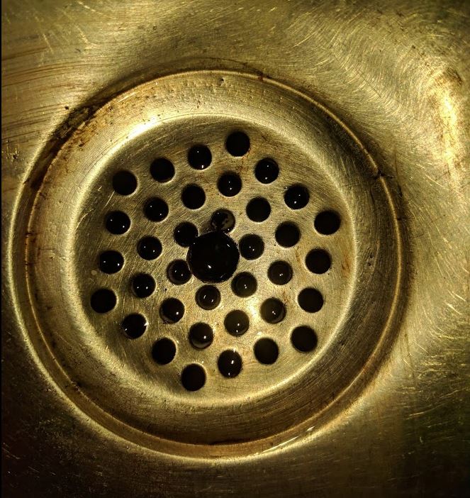

Stopp i köksavlopp?
Nä jag håller inte med dig, kausticsoda är inte en bra lösning i avloppen någonsin...stoif skrev:Klart man ska tänka till innan man använder kaustiksoda, men jag vill hävda att det fyller en funktion.
Återigen tycker jag det är bättre att säga hur man ska använda det än att bara säga "det är fara för livet".
Rätt doserat, riklig efterspolning, försiktighet, och självklart aldrig om det är helt stopp tycker jag det är ett bra hjälpmedel mot organiska material i avloppet.
Det är lätt att överdosera och använda fel, du vet aldrig hur ledningen ser ut på insidan..frätskador m.m.. Helvetes mycket bättre att köpa sig två gummipumpar för 50kr och pumpa bort det som du ändå rår på med kaustiksodan.. Än att riskera sabba ledningen och dig själv eller eventuell hantverkare som kommer efter..
Lite uppdatering,
Jag lånade grannes rensband som kopplades till högtrycken. Efter 30 min intensivt arbete släppte proppen och det rinner fint i rören.
Lite sörpel finns kvar så ska i framtiden se över luftningen.
Tack för alla tips å ideer!

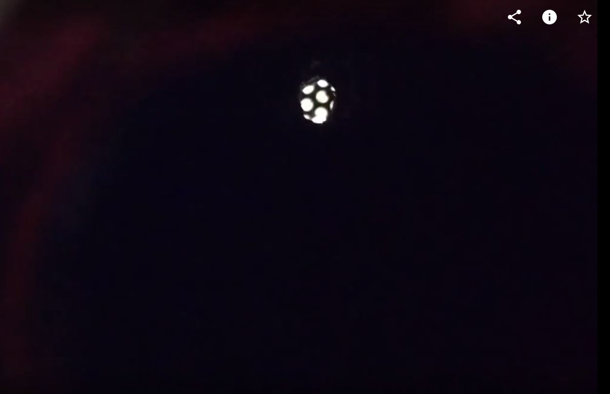

fick borra upp hålet i vasken för att få i rensbandet, gick inte få ut något från pluggen nedanför, bara täppte till.
nu när kaffesumpen är borta så kan man se igenom från bottenpluggen
bara det nu inte lättare kommer in skräp i det gamla järnröret.
bottenpluggen mellan vasken och diskhon sitter som berg. borde rensat där också. vem kom på att det ska vara mjuka fyrkantig huvuden på dessa pluggar som med lite kraft blir runda?
