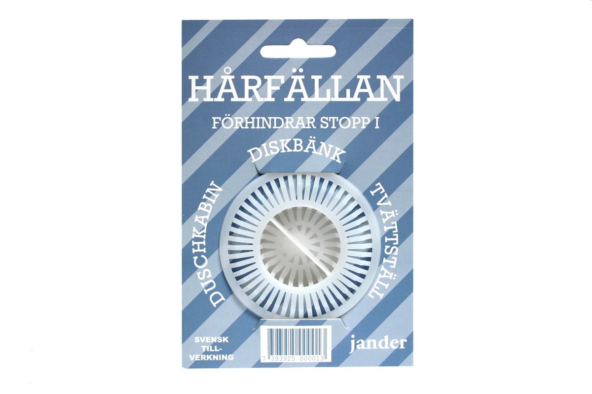

Av egen erfarenhet (jag har långt, tjockt och mycket hår
) kan jag säga att det enda sol fungerar är att ha någon form av "sil" i handfatet, eller välja en bottenventil med relativt små hål/passager. På detta sätt fastnar hårstråna här och kan du lätt tas bort innan de åker ner och snurrar in sig i vattenlås, detaljer i bottenventil eller lyftventil.
Kanske en sådan här kan vara något?
Problemet här är inte hår. Är mer nåt klägg av tandkräm å sånt äckligt😖
Bara tandkräm borde inte täppa igen, med mindre än att man trycker ut stora mängder direkt i avloppet, eftersom man ju borstar ett lödder. Inte heller akvarellfärg borde täppa till, då det bara är pigment som löser sig i vatten....
Kom på en sak, en sådan sil som i inlägget ovan stoppar säkert tandkrämsklumpar och en del annat också eftersom hålen är så små!

Men då borde hårsilen fungera, för tandkräm är så "tjock"/viskös att den fastnar i silen i stället för att spolas ner. Och för att spola det vidare krävs en massa vatten och då späds/löses tandkrämen upp av allt vatten.....
