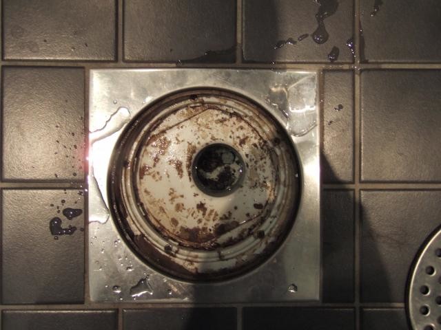

Renoverade badrummet för drygt ett år sen och det har funkat hur fint som helst, dock har det blivit lite stopp senaste tiden, gissar väl att det är tjejens hår som slammat igen på nåt sätt men jag är inte säker. Testade något skonsamt medel som inte va så starkt men det hjälpte inte.
Vattnet rinner alltid ner men det tar ungefär 10 sekunder innan det börjar svämma över och rinna ut på golvet vilket gör det rätt trist att duscha...
Jag är totalt nollställd när det gäller sånt här och plockade upp allt skit jag kom åt med en stor pincett men det hjälpte inte.
Har bifogat en bild på golvbrunnen för att någon kanske känner igen modellen och vet om det på nåt lätt sätt går att rensa den eller hur jag skall lösa problemet?
Vore väldigt tacksam för tips!

Du kan dra hela insatsen rakt upp, när du gjort rent o ska ha ner det igen ta lite tvål eller diskmedel på packningen så glider den grannt ner igen.
I våran fanns ett litet "Handtag" som låg nedvikt.. man vecklade upp det och drog upp hela "innanmätet".. sen fick man diska delarna..
Men det beror ju lite på vad man har för golvbrunn, den ser tyvärr inte lika ut som eran.. men du kan ju kika om det finns nått liknande sätt att ta upp den på .. ser ju iaf en vit kant lite längre ner från den rostfria kanten..
Tyvärr kan ju stopp också vara en bit längre ner i röret.. inte i själva brunnen.. tex om ni har en liten krök på avloppet ifrån.. där kan det fastna massor med hår.. som tillslut blir en liten "propp".. vi fick en sån förut och köpte nån "vajerlik" sak som man kunde stoppa ner i slangen o vispa runt lite.. sen fick man upp världens hög med hår och så funka allt perfekt igen..
