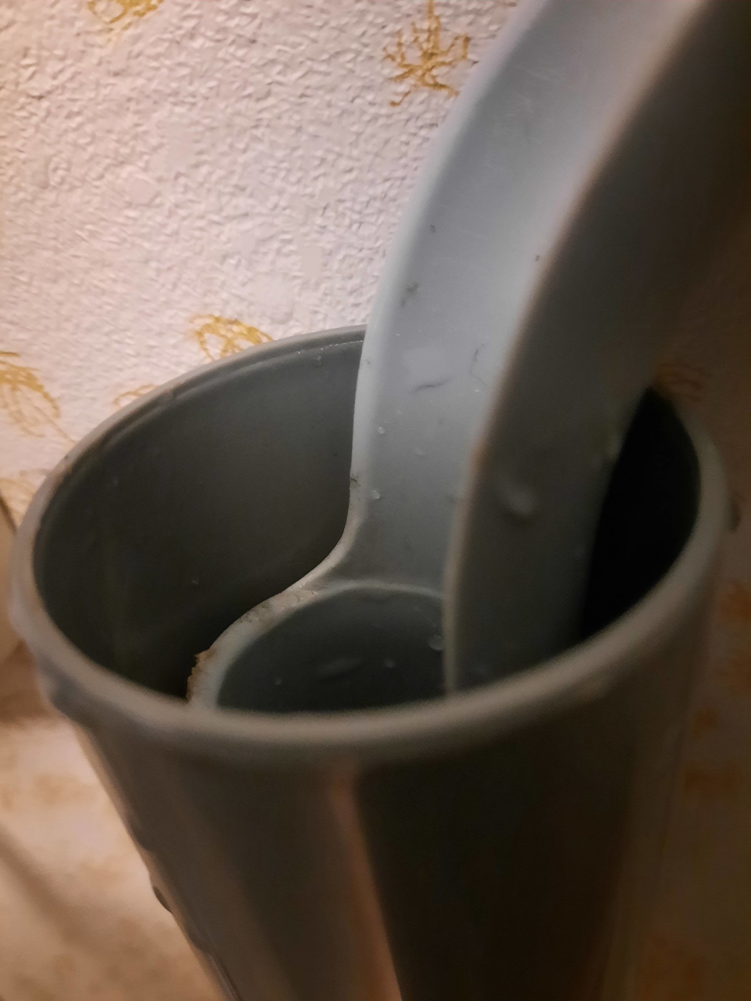

Plötsligt var golvet i tvättstugan väldigt blött. Det visade sig att röret som man i ena änden har slangen från tvättmaskinen och andra änden i golvbrunnen är igenproppad. När tvättmaskinen tömmer så hinner vattnet inte undan utan vatten svämmar över i rörets övre öppning och rinner ner på golvet.
Jag har försökt med rensband, men kommer inte förbi 90-graderskröken vid golvet. Och i andra änden är det lika svårt.
Vad gör man härnäst? Ringer rörmokare eller bygger nytt själv?
Nu är det limmade (?) skarvar så jag kan ju inte skruva isär och rensa del för del. Måste man ha limmade skarvar, eller duger det med ”skruva på”-skarvar (vad det nu kan heta…).

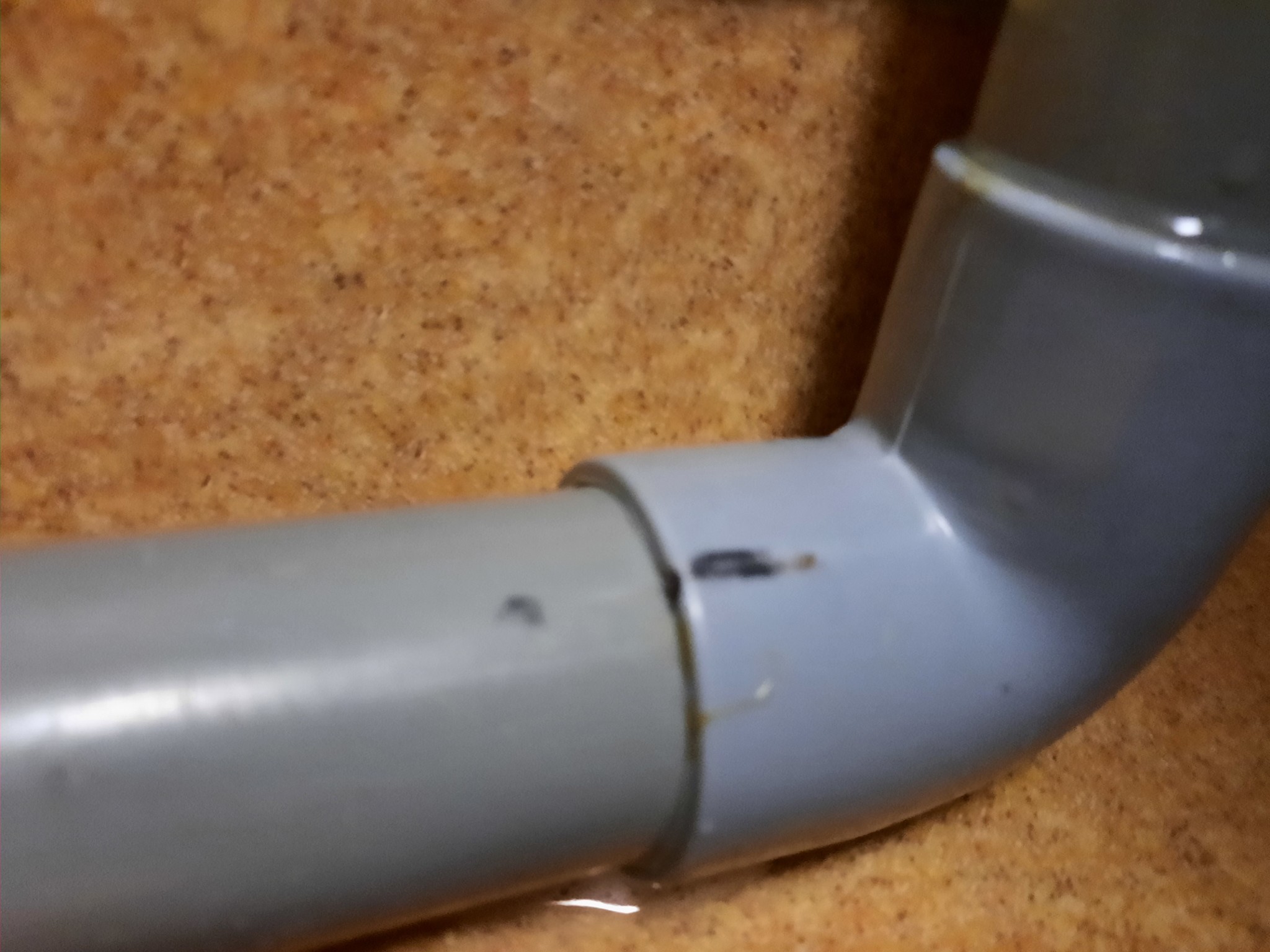

Första bilden är där slangen från tvättmaskinen i vanliga fall sitter. Andra bilden är första kröken, dvs nere vid golvet.
Grå plastslang från tvättmaskin ansluten till grått avloppsrör mot tapetserad vägg.
Närbild på grått avloppsrör med en böj nära golvet, möjligtvis gammalt, med tecken på slitage.

När jag nyss dammsög fick jag en uppenbarelse, dammsugarslangen har ju precis lagom diameter för att passa in i övre änden på röret dör det är stopp. Så jag stoppade i dammsugarslange där och startade dammsugaren.
”Gadunk gadunk” lät det och sedan var stoppet borta!
Dammsugarslangen stank dock avlopp så den har jag fått spola rent. Har även bytt dammsugarpåse.
