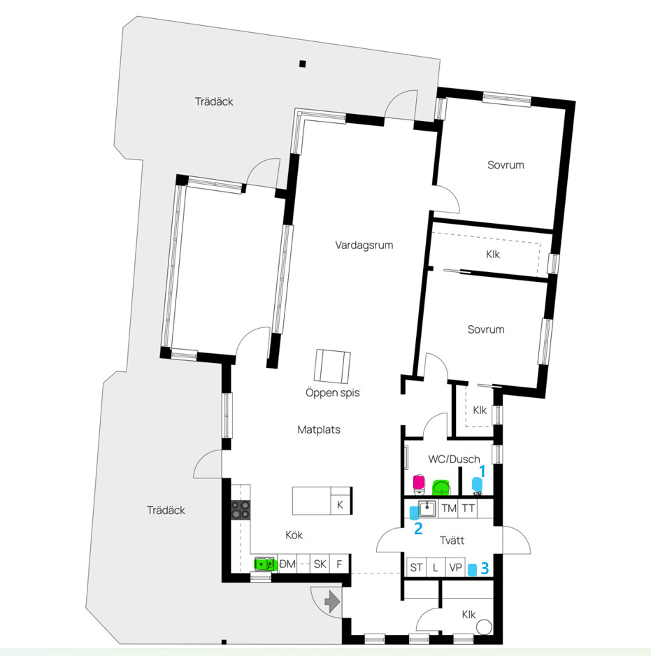

Vi har precis köpt ett fritidshus som vi fick tillträde till 1/10, nu efter ett par månader börjar vi få lite problem med avloppet, allt funkade bra till en början. Vi har WC till en fast tank på 3 kubik och BDT till en 2-kammarbrunn med infiltration.
I bilden nedan är:
Blå = Golvbrunnar
Grön = Vask/handfat
Rosa = WC till egen tank, har inga problem med den.
Jag är lite osäker på vart jag ska börja felsöka, problemet uppstod då det började att rinna undan dåligt i duschen. Trodde att det var stopp så jag rensade med propplösare och efter det så rinner det undan bra. Men nu är problemet att om jag spolar i handfatet i badrummet så trycks det upp luft bakvägen i duschens golvbrunn/vattenlås. Jag kan spola stora mängder vatten i duschen utan problem. Jag har inte full koll på hur luftningen är men jag har hittat en liten vacuumventil under handfatet i badrummet. Huset är välbyggt år 2007 så jag tycker att även luftningen borde vara okej från början.
Igår drog jag i ett 5-8m rensband via duschens golvbrunn men problemet med att luft trycks upp via duschens vattenlås återstår.
Är det spolbilen som gäller eller ska jag kolla något annat först?

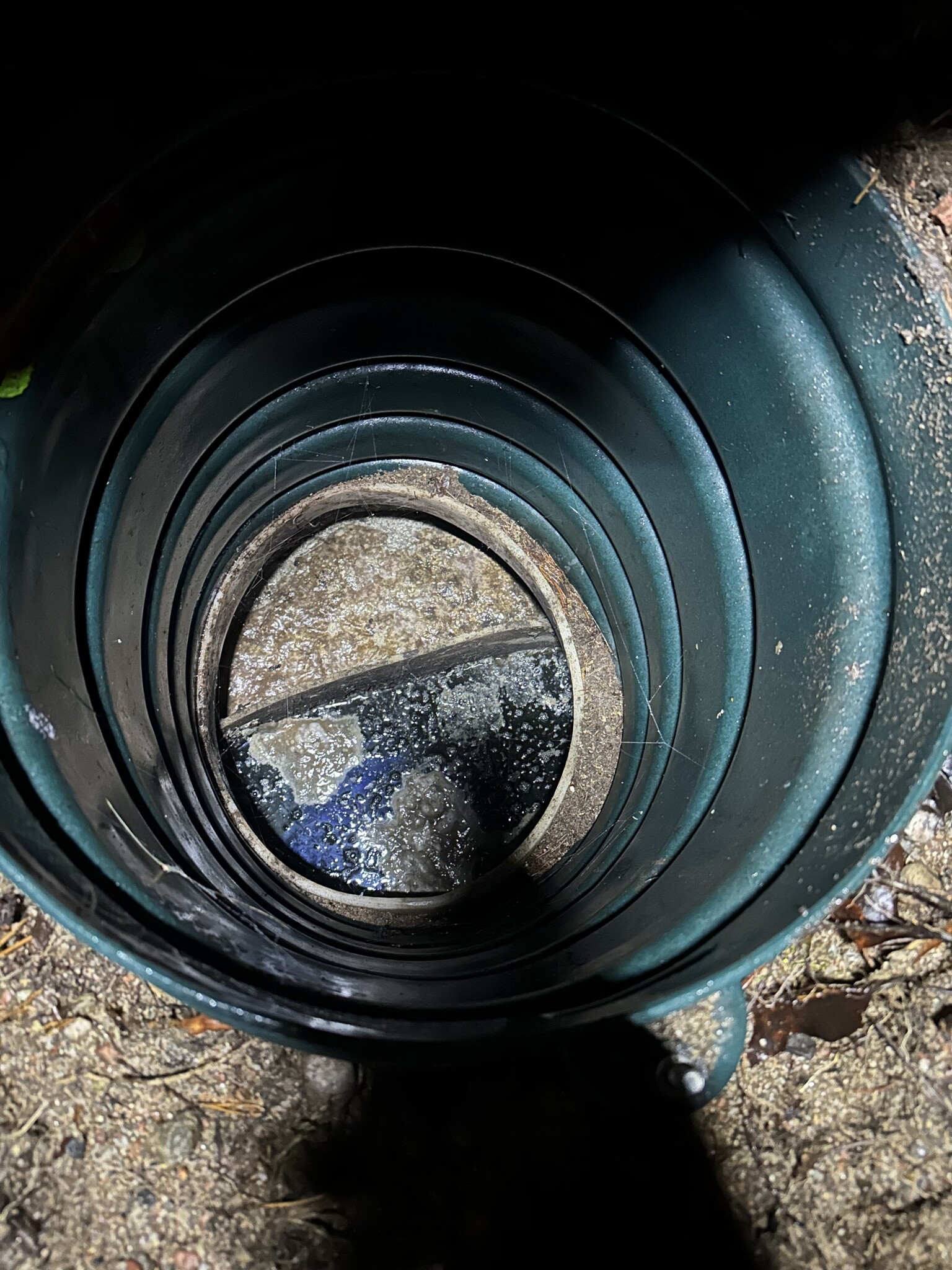

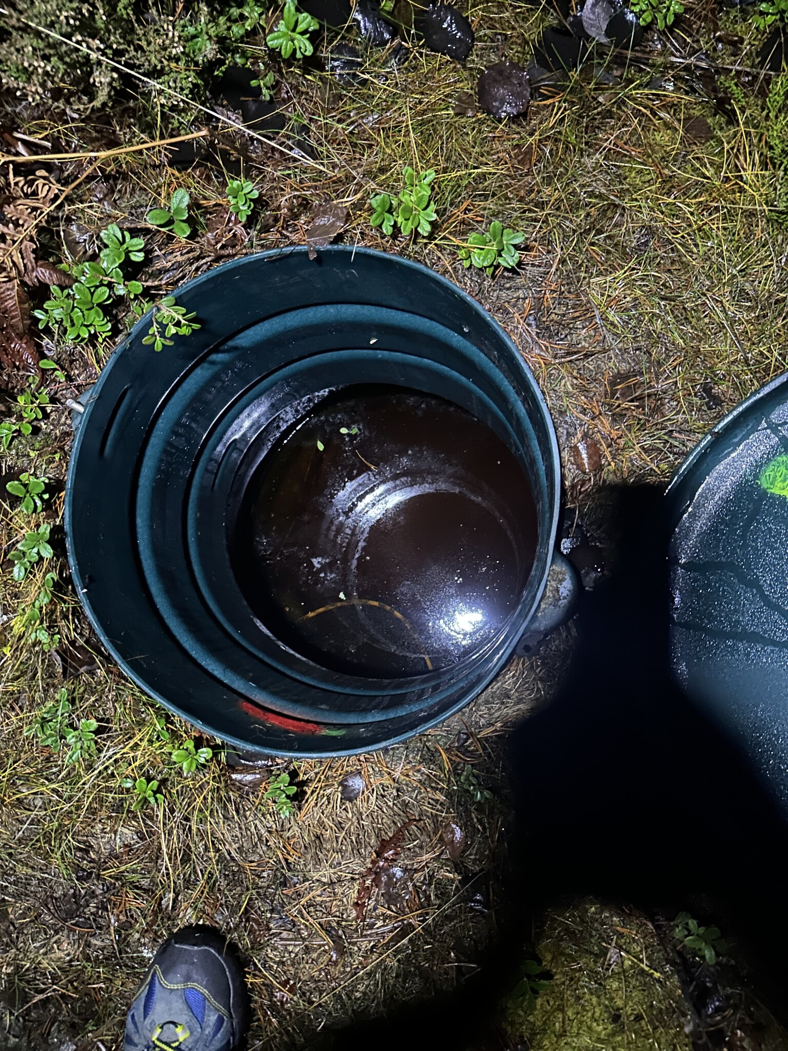

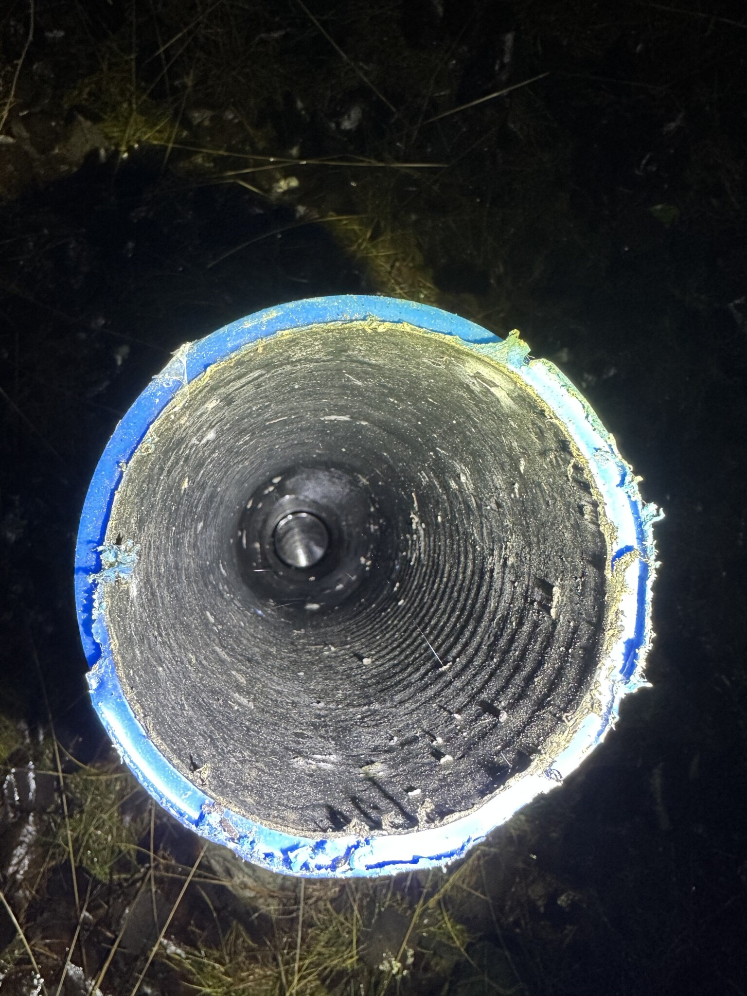

Nu har jag kollat lite i brunnarna
2-kammarbrunnen, hör inget i den när det spolas i en kran inne så jag antar att inloppet är under vattennivån. Är det normalt?
Brunn mellan 2-kammarbrunn och infiltration, stående vatten.
I rör som sticker upp längst bort i infiltration, lite suddigt men man ser stående vatten. Ungefär samma nivå som i brunnen innan infiltrationen

Jag har svårt att tolka fotona om jag ska vara ärlig men:
1. Inloppet från huset till slamavskiljaren ska ligga en bra bit ovanför vattennivån. Att det inte gör det orsakar de problem du har. Så vattennivån i slamavskiljaren tycks vara för hög, det beror på att det är stopp nedströms om den.
2. Fördelningsbrunnen ska bara att lite vatten rinnandes i bottnen. Du ser normalt ett inkommande rör från slamavskiljaren som ligger ovanför den grunda vattennivån och två utgående ledningar som är spridarledningarna. Även dessa ska vara ovanför vattennivån, det är ju deras bottenläge som bestämmer vattennivån i fördelningsbrunnen. I och med att vattennivån är hög här finns ett stopp nedströms.
3. Det ska inte stå vatten i spridarledningarna. De är ju täckta av 8 mm hål som fördelar vattnet. Det tyder på att bädden är översvämmad och inte tar emot vatten av det skälet. Orsak? Det extremt regniga vädret och en infiltration anlagd på fel plats troligen.
Åtgärd? Ja svårt att lösa omedelbart. Men vattnet måste bort. T ex en avskärande dränering. Just nu renas inte ditt avloppsvatten.
