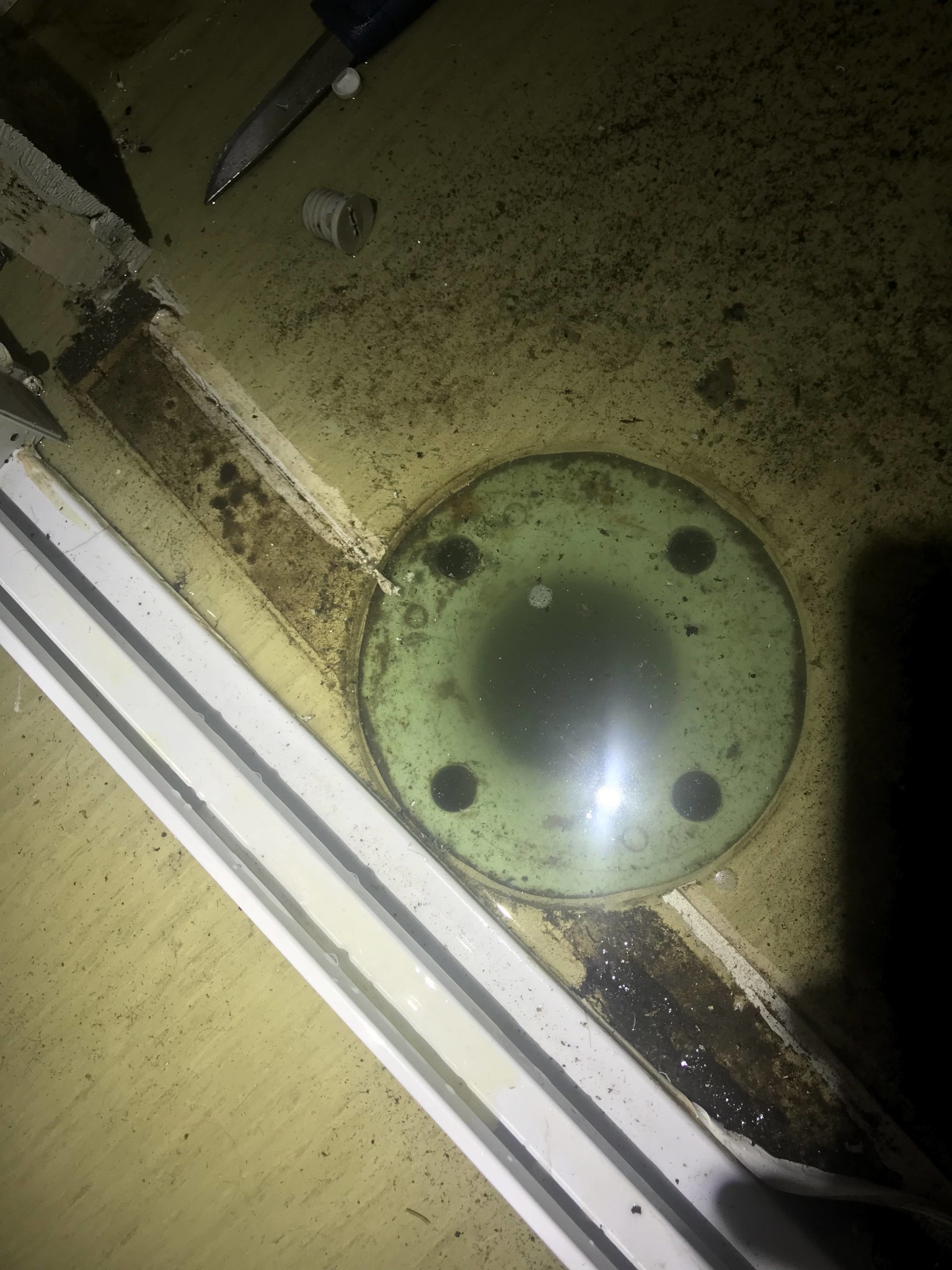

Någon som vet hur jag får upp vattenlåset? Det är stop i avloppet men begriper inte hur jag får upp denna?
Jag har tagit bort gallret som satt fast med 4st stora plastskruvar. Gallret verkar täta och agera klämring.
Hålen 4st verkar ligga utanför själva vattenlåset.
  • Rund grön vattenlåsöppning utan gallret, omgiven av fyra skruvhål, i ett smutsigt utrymme.

Jag har (tyvärr) erfarenhet av ett sånt vattenlås.
För mig gick det enklast att använda dushslangen och spola genom hålen.
