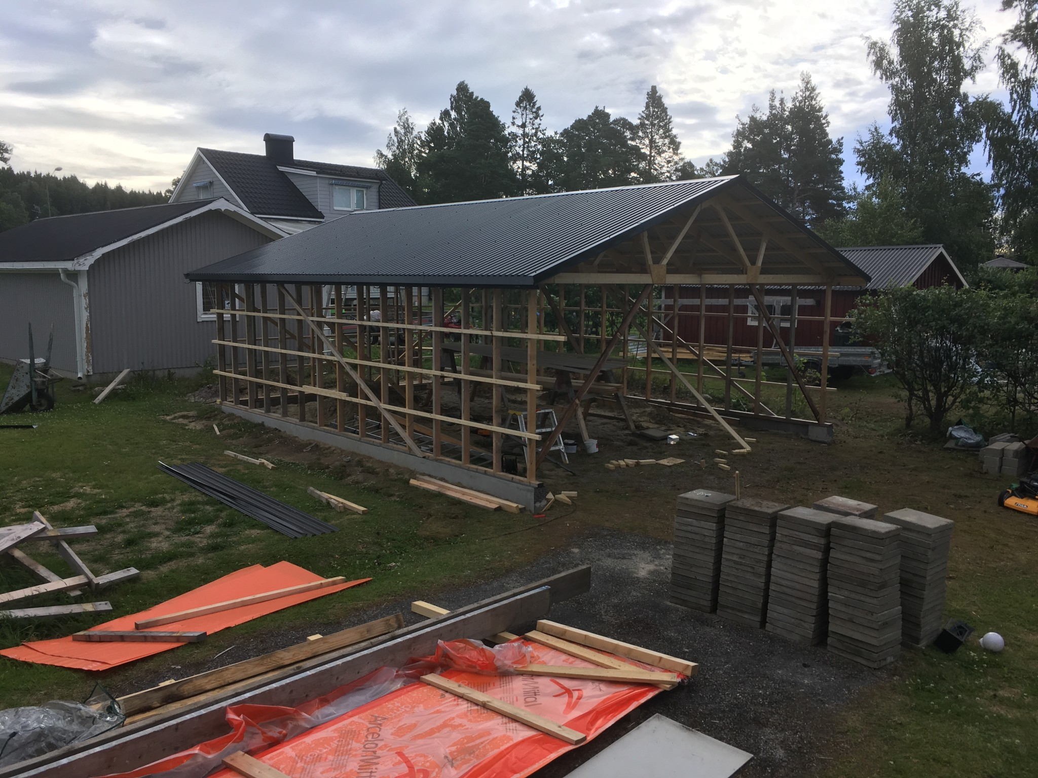

Jag är oxå av åsikten att skivor fästa på korsregling är tillräcklig stabilisering.
Vill man gardera sig så går det att "fälla in" 45mm reglar (tex 45x70 eller 45x95) i korsreglingen/installationsskiktet från syll till lämplig punkt högt upp i konstruktionen. Detta ger en effektiv stabilisering.
Det skapar lite mer jobb men ger som sagt en stor förbättring.
Jag bifogar en bild på ett uthus (som helt saknar skivor på väggarna) där jag gjort så, bilden visar stabilisering infälld på utsidan stommen, men principen är ju densamma om man man gör det på insidan istället.
Trästomme av ett uthus under byggnation med synliga korsreglar och infällda stabiliseringsreglar.
Bygghus1 och 1 till

just det! snyggt. Lite samma princip som att använda hålband fast du slipper göra kors
