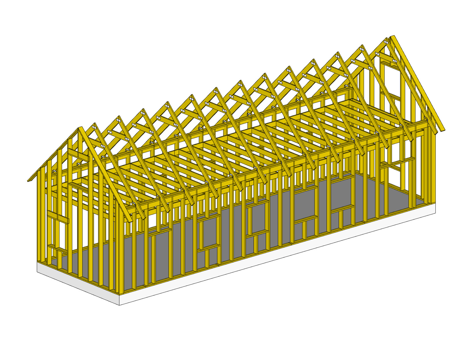

Hej alla jag fick en offert från lundqvist där dom skriver såhär:
"OBS! Byggnaden kräver att träfiberskivor monteras direkt på stomreglarna före
det liggande 45x45 reglarna på gavelsidorna. För att få en godkänd stomstabilitet."
Hur tolkar ni det?
S
Att du ska montera osb/plyfa innan du sätter 45 reglarna!?! Det styvar upp rejält.
Kallebo
Nyckelordet är "gavelsidorna". Jag antar då att långsidorna redan innehåller stabiliserande element som diagonaler eller skivor. Alla regelkonstruktioner är instabila (dvs de kan bli sneda i sidled) utan diagonaler eller skivor på väggarna.
är det en grej att ha dom innan 45x45? jag kommer ju avsluta med plyfa och gips. men det öe kanske just det att komma nära stommen
Effekten blir sämre om du sätter dem på liggande 45x45.
Det är ju rätt tydligt:
”OBS! Byggnaden kräver att träfiberskivor monteras direkt på stomreglarna före
det liggande 45x45 reglarna på gavelsidorna”

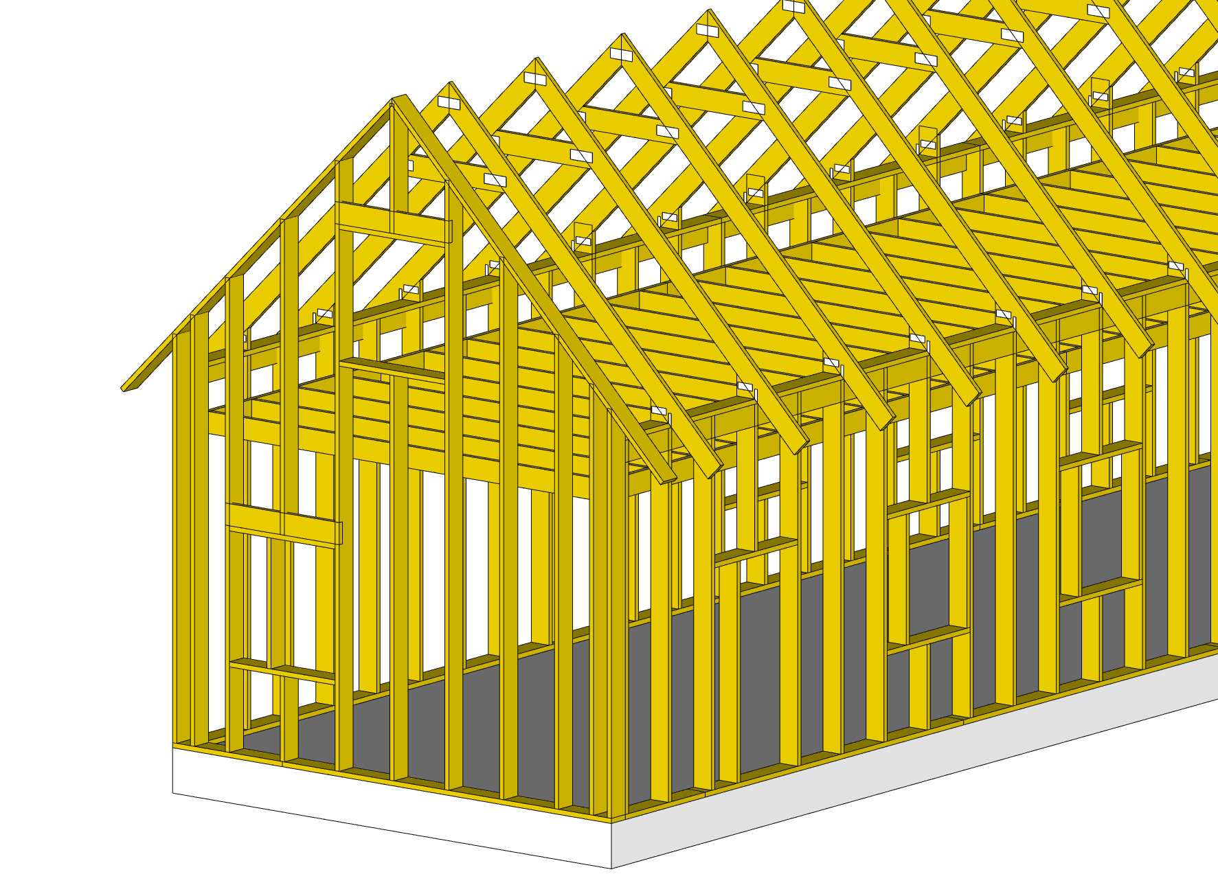

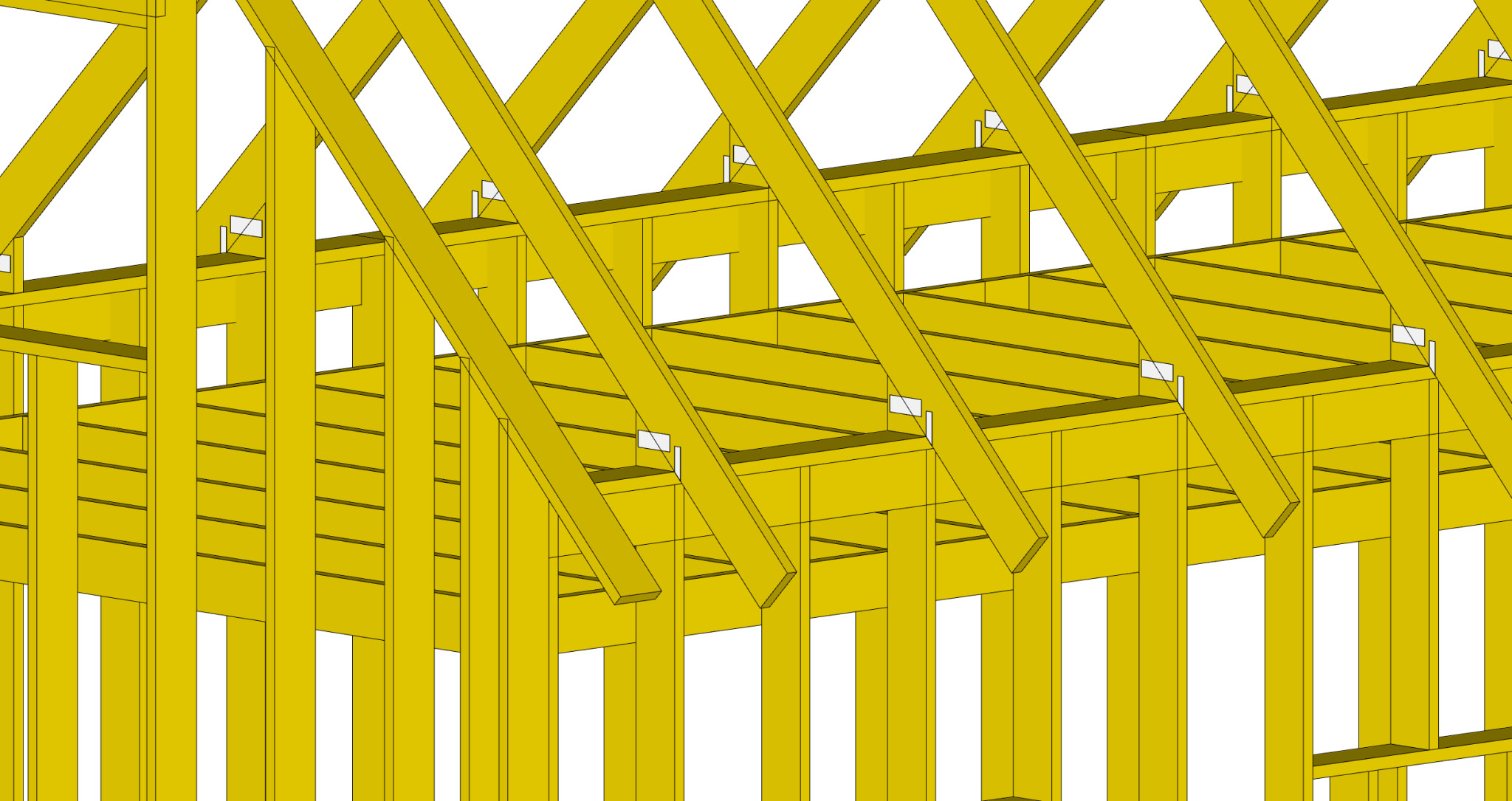

nej det skulle jag inte säga. det ett väldigt enkelt hus med vindsvåning. bifogar skärmdump från skisser på stommen

Det finns många garage med endast panel som stabiliserar. Oisolerade och inga skivor på insidan.

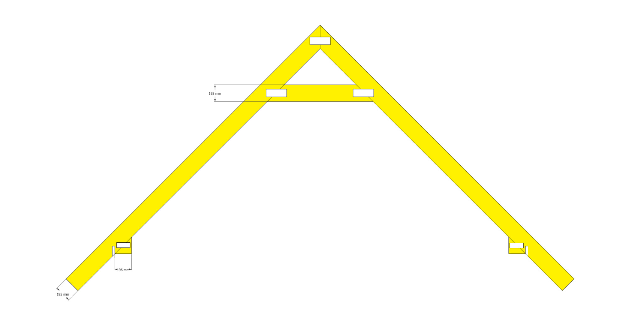

Kan det vara att takstolarnas konstruktion som ställer extra höga krav på avstyvning av gavlarna? Tänker på att de saknar underliggare och hanbalken sitter högt utt (ber om ursäkt om termerna är fel)
Det må hända, men att säga att det räcker med panel i TS fall när tillverkaren uttryckligen skriver att det krävs skivor är väl inte helt rätt?
Dom ritningarna som jag bifogade är inte från LT utan är jag som har ritat själv. I det underlaget jag fick från dom hade takstolarna hanbjälke och stödben. Jag har dock sett många som gör a-takstolar som man ställer på stommen med mellanbjälklag som underben.
Jag har konsulterat en konstruktör som ska se över allt :)
