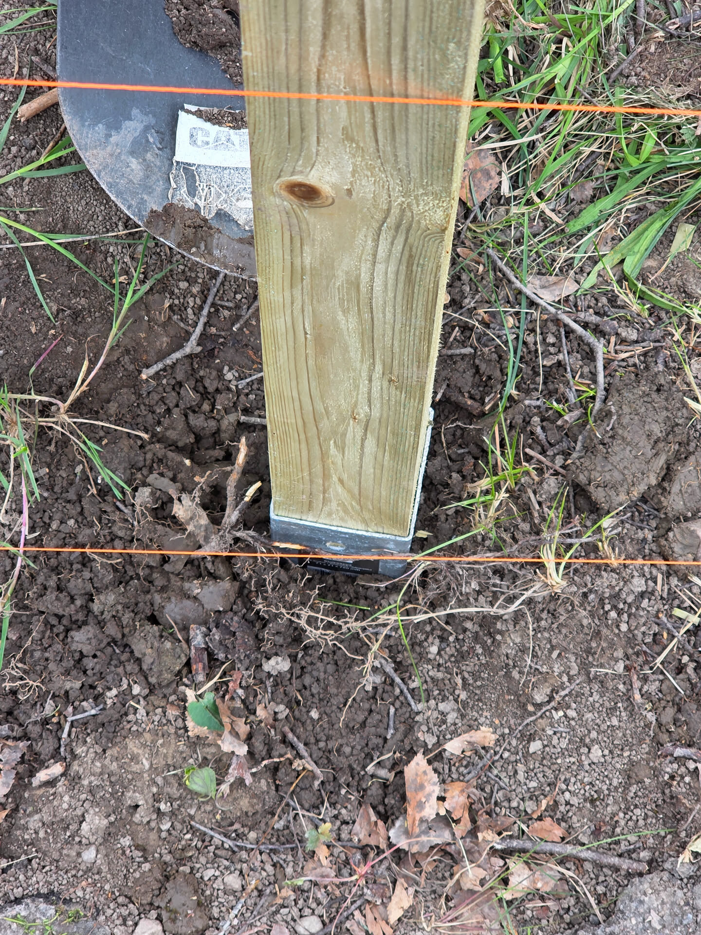

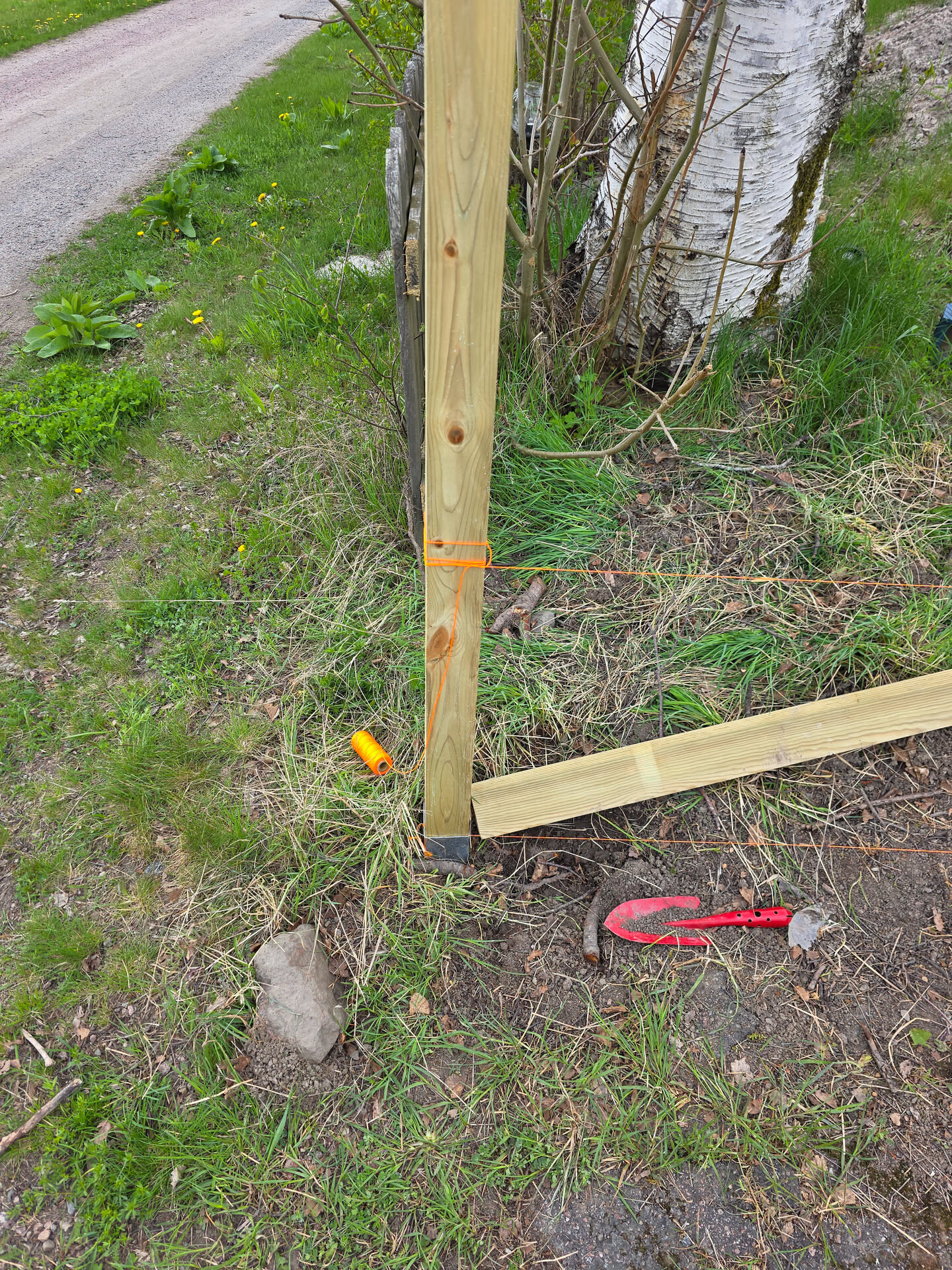

Jag tänkte att det skulle vara smidigt och bra att använda sig av stolpspjut, men jag verkar inte lyckas få till det att få dem utan att de roterar. Har försökt vid flertalet tillfällen (och dragit upp dem för att jag inte lyckats) utan att få dem på en rak linje. utefter murarsnöret.
Finns det några smarta tips på hur jag ska få till det?
  • Trästolpe i stolpspjut installerad i marken med murarsnöre för att justera riktning, omgiven av jord och löv.
  • Trästolpe monterad i ett stolpspjut bredvid en björk, orange murarsnöre, ett nedböjt verktyg och ett rör på marken, gräs och gångväg i bakgrunden.

Har samma erfarenhet, de är knixiga att få ner som man vill.
Vrider sig gärna. Jag brukar bryta lite lätt på dom när dom är nere, i den riktning jag vill
ha dom.

Hur gör du det? Jag försökte så gott jag kunde, men det verkade ju inte göra något med dem:S

Det är nog bäst att vara två. Testa skruva fast en lång regel horisontellt på stolpen så kan ena personen dra/rikta med den hävarm som uppstår av regeln medan den andra slår.
Du kan också börja med stolpen lite lätt vriden åt något av hållen beroende på vilket håll du slår ifrån. Hittade en video som beskriver det (precis i början)

Jag skruvar fast 2 träribbor horisontalt på en bit stolpe, så man kan rikta/vrida/bryta stolpskon i den riktning man vill ha den.
