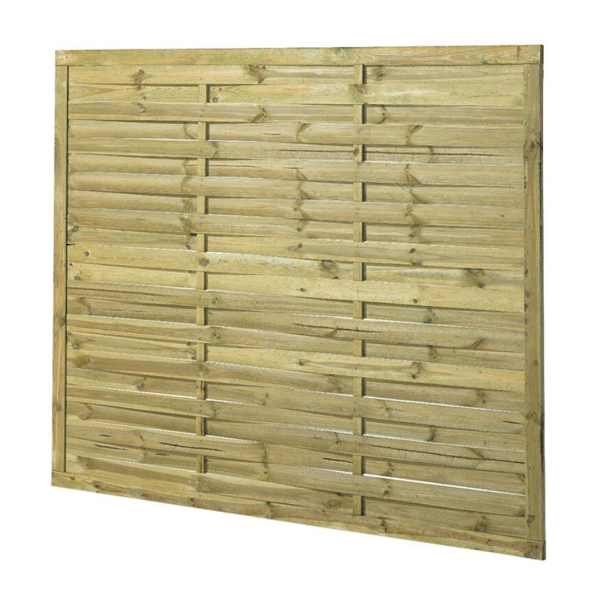

Jag tänkte sätta upp skärmväggar 180x180cm, stolpar emellan på 70x70.
Min fråga är om vi tror att det funkar med stolpspjut till dessa.. jag har nämligen en altan för nära där dom skall stå, så har inte riktigt plats att gräva nämligen!

Om skärmväggarna utsätts för hårda vindar är det lätt att stolpspjuten viker sig i skarven mellan spjut och stolphållare.
Skall tilläggas att det är massa växtlighet hos grannen som gör att det inte kan blåsa så mycket därifrån
Prova! Om det inte funkar får du väl sätta rejäla plintar eller nån snedsträva till vägg eller mark.
EmmaRW
Hur lite plats är det där stolparna ska stå?
Ett alternativ är jordankare som du skruvar med, eller att göra ett hål med en jordborr och sedan gjuta fast stolparna direkt i marken.
