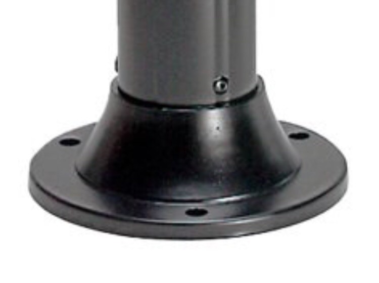

Att köpa färdiga markfästen hade jag gärna gjort men dessa kostar lika mycket som en stolplykta så de får jag avstå.
Däremot kan jag gärna köpa en färdig plint men hur anpassar man infästningarna till den? De är väl bara en solid betongklump, är tanken att man ska borra fram egna hål i denna med nått slags betong borr? Hur låser jag fast en gängstång i denna isåfall? Borrar man ett 15cm djupt hål och trycker sen i nån slags lim och sen trycker ner gängstången?
Varför krångla till det med gängstång?Roland112 skrev:Att köpa färdiga markfästen hade jag gärna gjort men dessa kostar lika mycket som en stolplykta så de får jag avstå.
Det medföljer skruv och antagligen plugg också, det är väl bara att märka ut hålen o borra.
Om du vill ha kabeln dolt så kan du borra för den också med ett lite grövre och längre borr
innan du skruvar dit lampan.

Jo så gör man, se till att blåsa eller dammsuga rent hålet efter borrningen bara.Roland112 skrev:
Expanderbult tycker jag är lite överdrivet för att fästa en klen stolpe, det kräver dessutom att du lyckas väldigt bra med borrningen av hålen om du sedan ska kunna passa in hålen på stolpen.
Expander är svåra att efterjustera, dom sitter där dom sitter.
Plugg och skruv är lättare att hantera och kommer garanterat överleva stolpen.
På Julas hemsida står det att skruv medföljer.Roland112 skrev:
Fråga efter lämplig plugg till lampan på Jula om det mot förmodan inte följer med.
