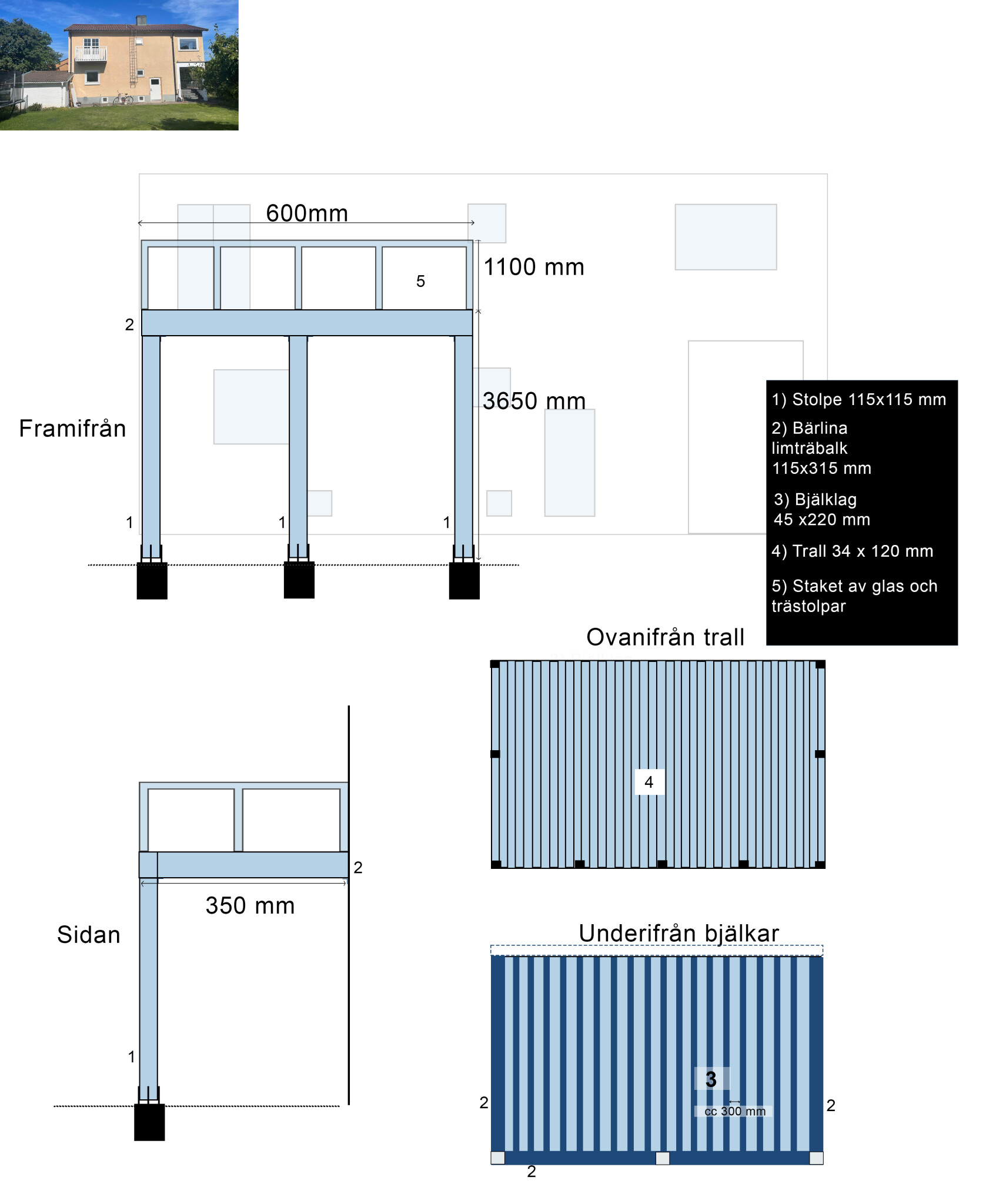

Har sett nån siffra på att man bör ha ca 0.6° fall på balkonggolv, det innebär ca 1 cm/m, känns lite för mycket för att det ska vara bekvämt med en matplats på balkongen så kanske jag gör hälften.
Bärlinorna är det svåraste tycker jag. Jag ökar på bärlinan till dubbla 45 x 220 i framkant. Jag ökar också på stolparna till 3 st 45 x 145. Det blir garanterat den mest gedigna balkongen i grannskapet.

Vid dimensionering av balkonger enl. Boverkets konstruktionsregler tar man inte någon hänsyn till snölasten, däremot räknar man med en "Nyttig Last" på 200 kg/m², oavsett var i landet man bor. Med ovanstående balkongmått tycker jag att du gör rätt i att använda dubbla 45x220 som bärlina, balkongbjälkarna hade jag kört 45x170 på c/c 600.

Golvbjälkarna blir 45 x 170 med c/c 400.
skissade på en balkong.
115 x 320 limträbalk som bärlina runt om.
45 x 220 träbalk cc 300 som bjälkar.
3600 mm högt
3500 mm djup
6000 mm lång
fäster i väggen
och tre stolpar 115x115 mm
Tankar ? Åsikter?
