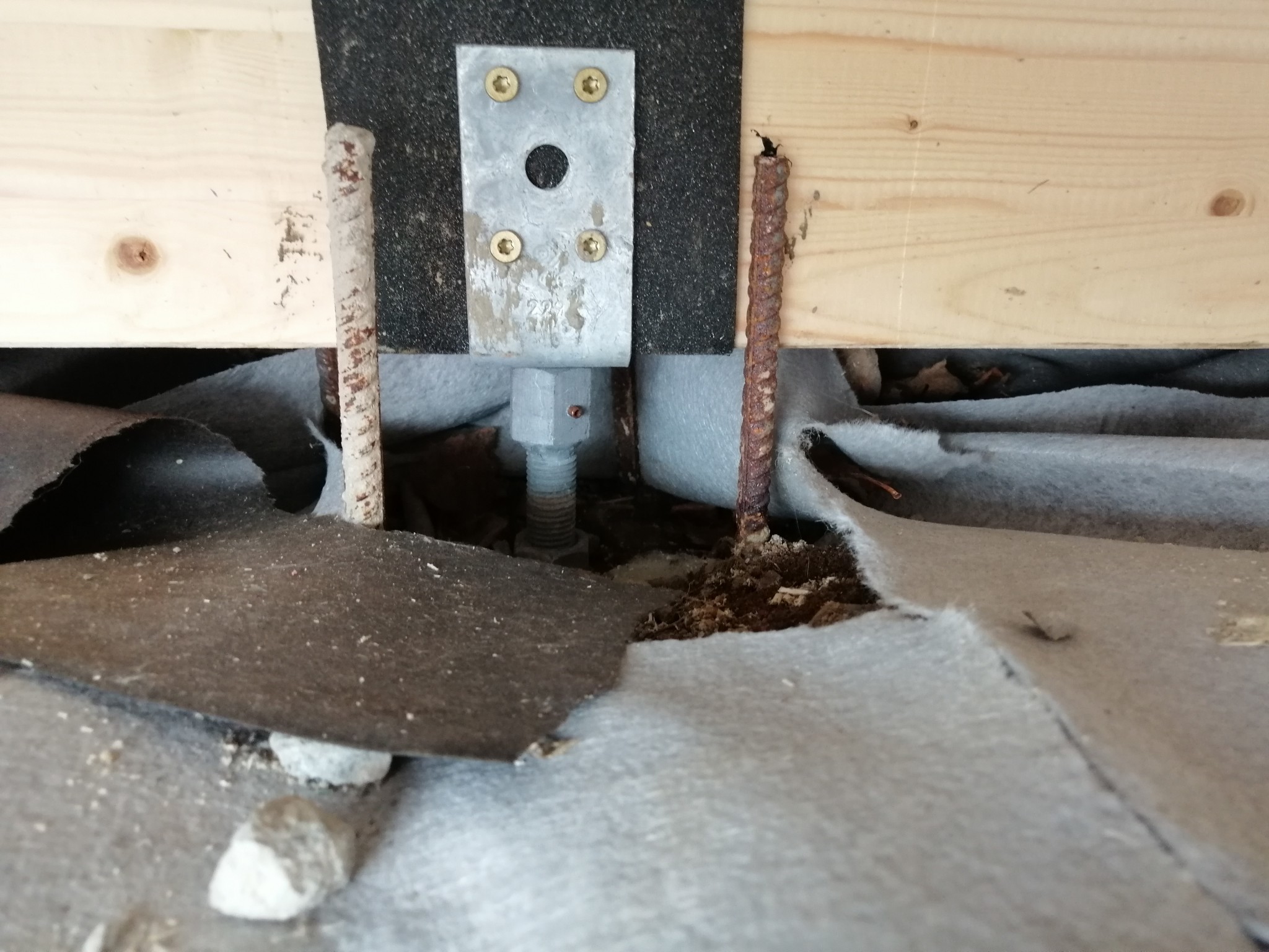

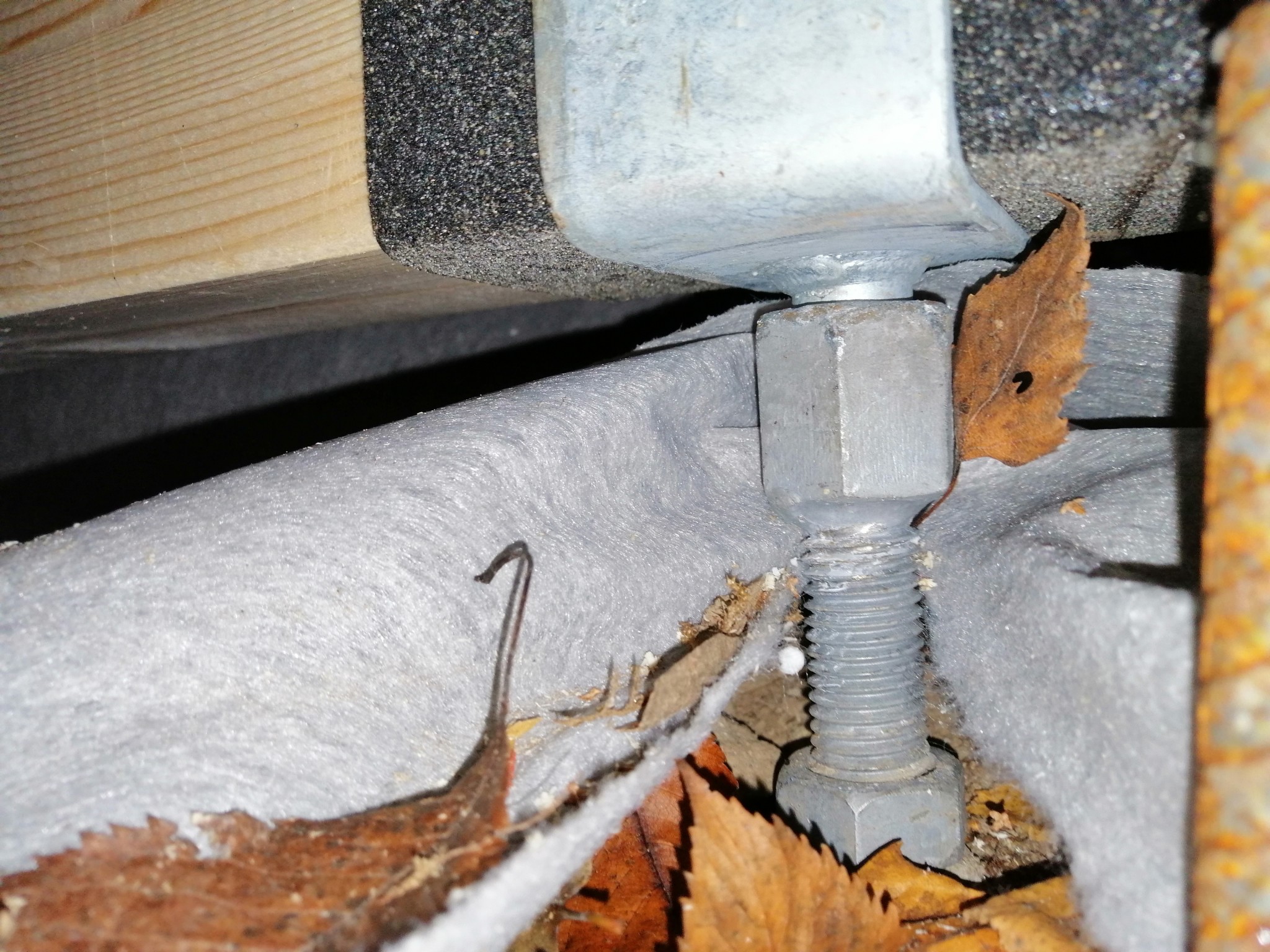

Jag har en utbyggnad som vilar på dessa stolpskor. Det är av märket "joma hero".
Betongfundamentet är väldigt kraftigt. Det är mest själva stolp/balkskorna som oroar mig, eftersom jag vill klä insidan med trippellager gips. (tak av betongpannor osv)
Utbyggnaden är på 15 kvm (yttre mått) och det är totalt 4 st. Stolpskor.
Kan jag slappna av, eller är det riskabelt?

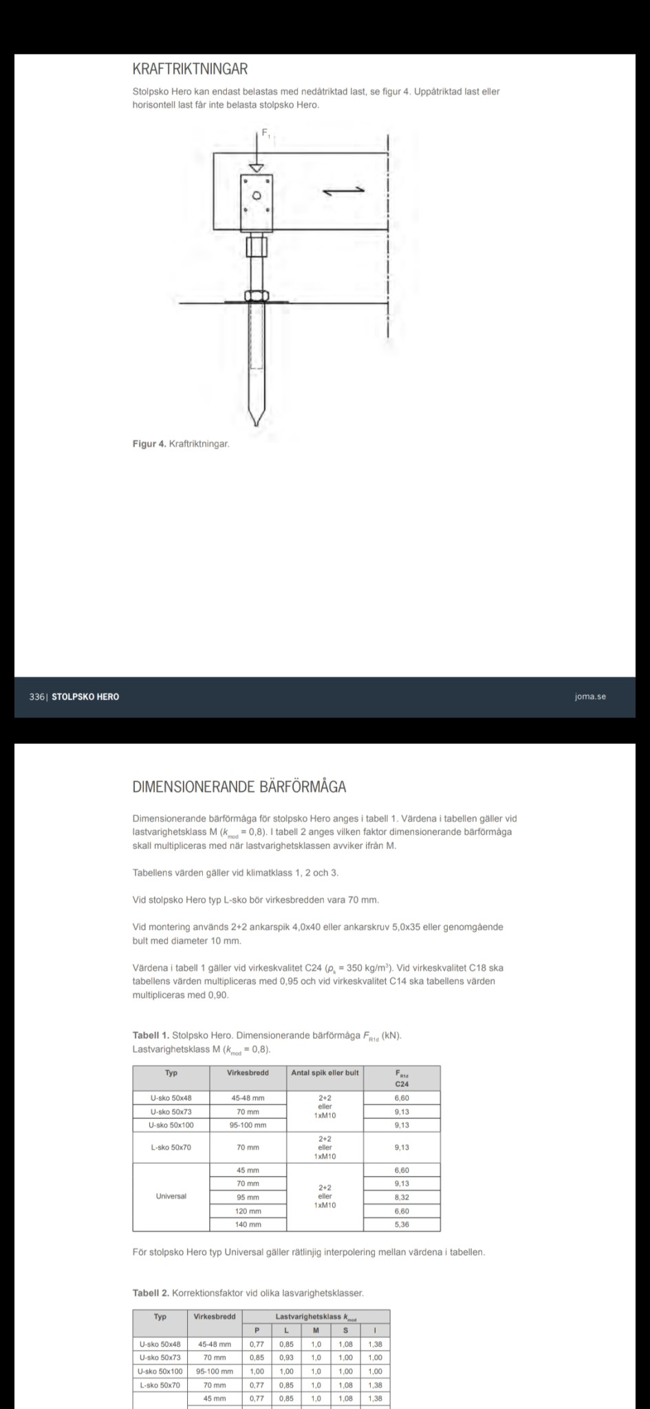

Bifogar en bild på information angående mina stolpskor. Jag tror jag har den största storleken av dem.

kN uttalas kilonewton och är ett mått på lasten. 1 kN motsvarar ca 100 kg. Värdena i tabellen du bifogade skiljer sig åt beroende på modell. Du måste ta reda på vilken modell du har.
Okey, tack. Det är sannolikt "U-sko 50x100"som jag har. Läste i en annan tråd att de ska klara 7-9 ton styck... Men det kanske inte är sant.J justusandersson skrev:
· Blekinge
· 10 117 inlägg
Nej, snarare 900 kg styck. Du kan räkna med att din utbyggnad representerar en last på ca 100 kN, dvs ca 10 ton. Då behöver du mer än 10 stolpskor. Det enklaste är att komplettera med andra typer av plintar som tar större last.
