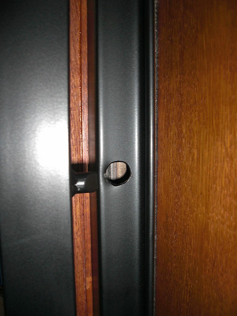

Jag har satt in likadana fönster i hela stallet, även i sadelkammardelen - eftersom de alla är med svetsade galler och försedda med en liten kläpp att hänga ett hänglås i (för sadelkammardelen då). Men så inser jag nu (jag hade ju varit en usel inbrottstjuv som inte kommer på sånt här förrän långt i efterhand) att de kan ju bara skruva av skruvarna på gångjärnssidan så är det ju fritt fram. Såhär ser skruvarna ut och fönstret det gäller:
Om jag vill ha kvar justeringsmöjligheten (vill jag det förresten - fönstret sitter ju väl centrerat, inte ska väl något orsaka att det flyttar sig..?) hur kan jag göra för att stöldsäkra dem?

Det var nåt sånt jag tänkte - men jag saknar svets och så måste det ju göras på plats dvs stor risk att man förstör fönsterkarmen..? Finns det något alternativ till svetsning som håller åtminstone nästan lika bra..?Eccoes skrev:
Eller en mutter till, som man kanske kan vinkelslipa bort kanterna på..? fast det lär väl också bli tufft att få ordning på den på plats, dessutom tillåter inte denna skruven något som är så värst mycket tjockare
Risken för att förstöra fönsterkarmen bör vara minimal då man bara behöver punkta fast brickan med svets, men blir svårt då du inte har tillgång till en.Keisha skrev:
Eller en mutter till, som man kanske kan vinkelslipa bort kanterna på..? fast det lär väl också bli tufft att få ordning på den på plats, dessutom tillåter inte denna skruven något som är så värst mycket tjockare![]()
Ett annat alternativ är att sätta en knäckmutter, men då får du jobba lite om du någon gång behöver justera fönsterna.

Det som talar emot att svetsa en bricka är muttern blir en utmärkt domkraft för att trycka bort brickan... Jag hade svetsat fast en mutter....Eccoes skrev:
Åh, knäckmutter - det ser ju ut att kunna lösa det! Tjoho! En sån får det bli. Så byter jag bara ut den befintliga muttern på undersidan mot en sån. Bara det inte går att skruva ur skruven ändå, alltså utan mothåll från muttern. Men det verkar inte kosta så många slantar att köpa och testa!Eccoes skrev:
Ah, att jag byter ut hela konstruktionen på karmen med de två horisontala plattorna och ersätter dem med en sån här?C cpalm skrev:

Kika på hur säkerhetsdörrar "lägenheter"
Borra inne i karmen två 7,3 hål gänga in en MC6S M8x20 Kapa av skallen.
Borra två 10mm i fönstret som passar i skruven
