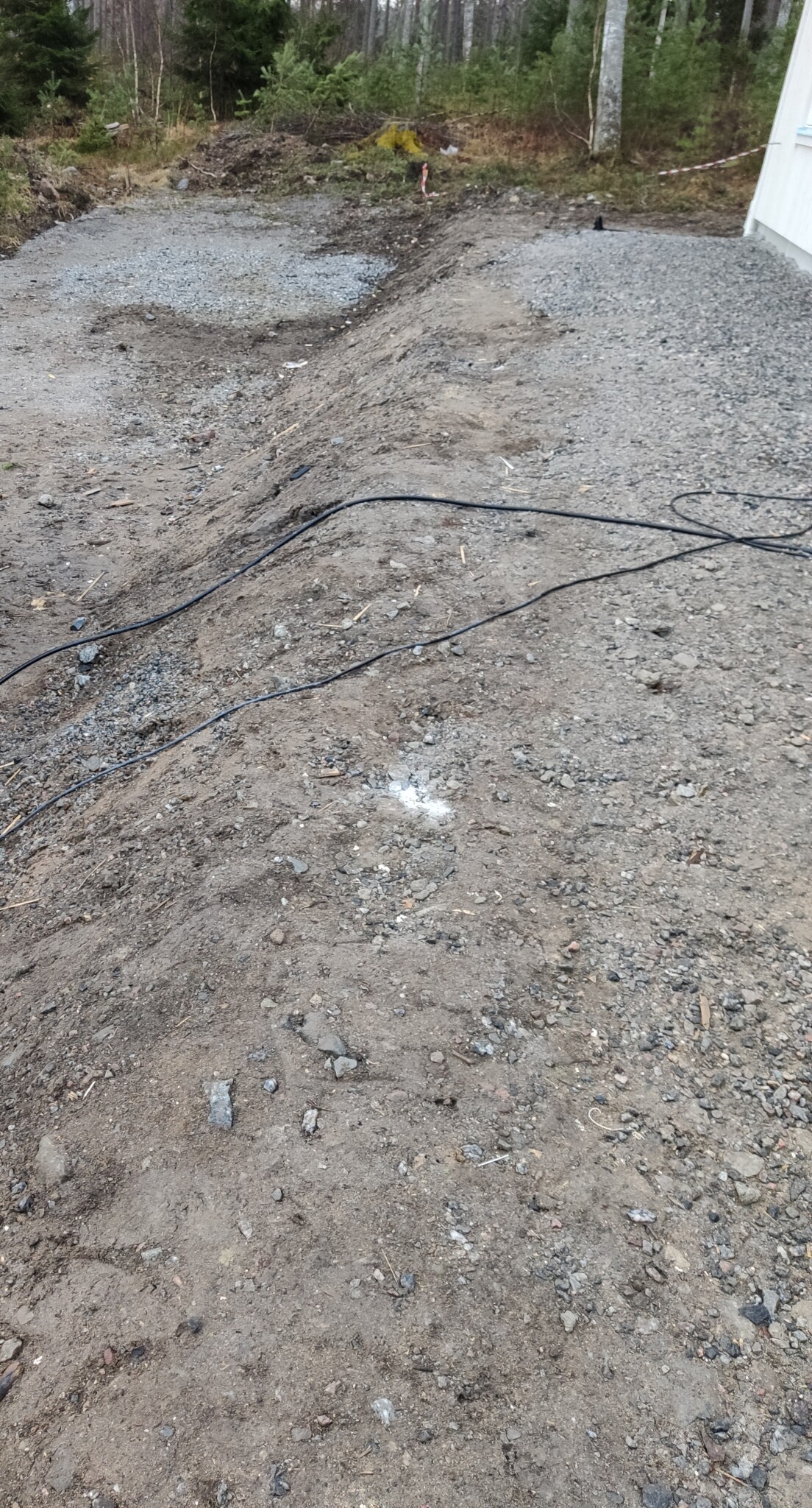

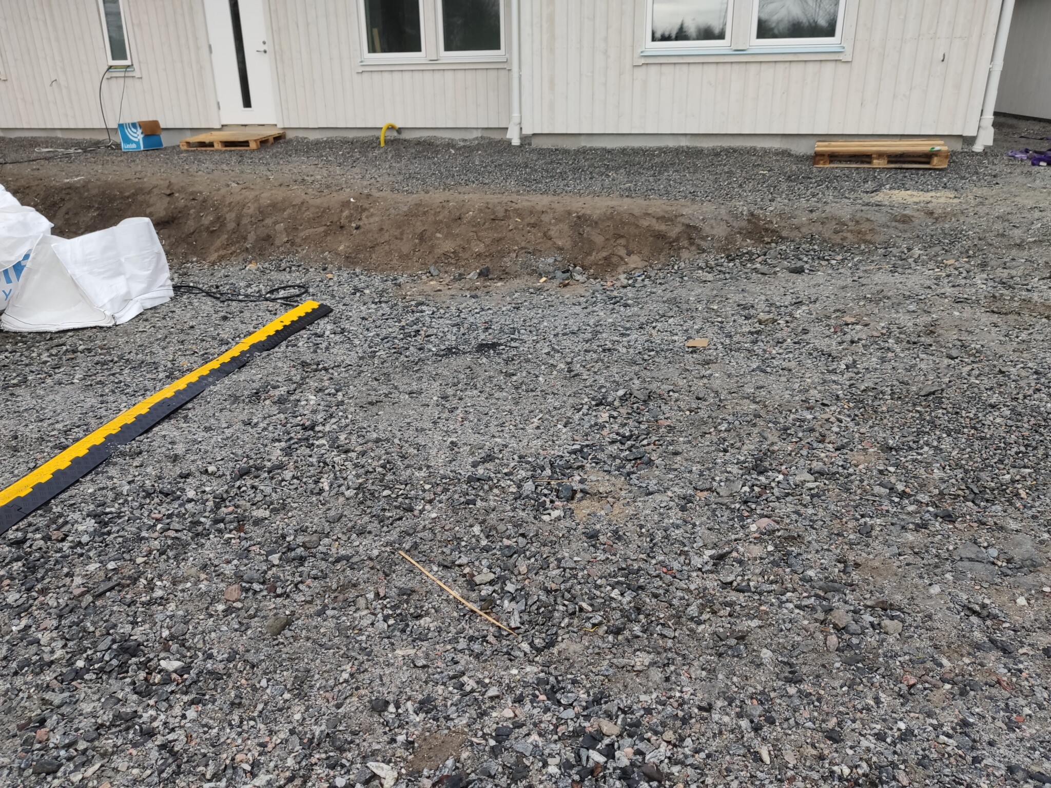

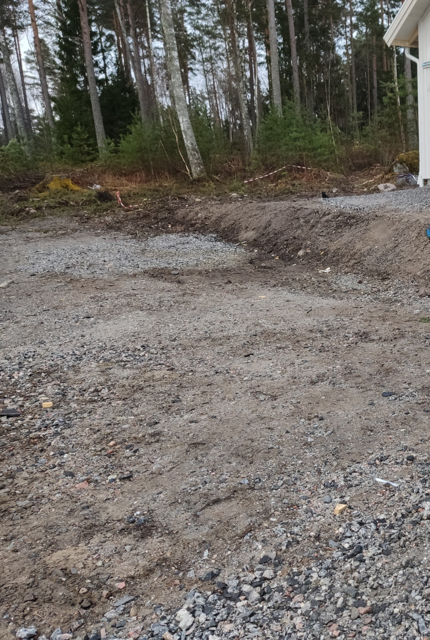

Längs med framsidan av vårt hus går det en privat väg som delas med grannen på andra sidan men som tillhör en annan fastighet. Huset står 4.5 till 6 meter från vägen.
Medan maten runt huset är plan och sluttar lätt från huset så varierar höjden på vägen. Höjdskillnaden varierar mellan minimal och upp till 80-90 cm. Vi är utanför detaljplanerat område och de höjdskillnader som finns är inkluderat och godkänt i bygglov. Det rör sig om nyproduktion och markarbetena som skapade höjdskillnaderna gjordes för bara några månader sedan.
Huset har ca 1.4 meter kross under sig och det verkar rätt stabilt men den sluttning som finns tror vi långsiktigt behöver stöd. Vi skulle även vilja plantera granhäck längs med vägen och tänker att det då också kan finnas behov av stöd.
1) Hur pass akut ser ni det i att fixa en stödmur? (mycket som ska göras och vill prioritera rätt)
2) Vad skulle ni använda för material? Stenläggningen i övrigt kommer ske med Benders enklare betongstenar?
3) Är det realistiskt att kunna plantera häck innanför stödmuren? Hur långt avstånd bör man då ha?
4) Vad för "ankare" i botten av muren borde bli bäst här?
5) Några andra goda råd eller tips?

Om du vill ha en stödmur eller slänt är valfritt, jag tror inte du får problem med marken om du har en slänt. Det är mer en estetisk fråga.
Om du ska anlägga en stödmur måste du söka och få bygglov för detta först. Regeringen ändrar nu på PBL så första oktober försvinner bygglovskravet för att uppföra murar utanför detaljplanerat område. Om du väntar tills dess med murarbetet så krävs således inget bygglov.
Granhäck uppe på en slänt/ovanför en stödmur går men jorden blir torr där så granarna kommer att växa långsamt tills deras rötter hittar vatten längre ned. Räkna med att vattna ett antal somrar efter planteringen.

Får jag fråga vad som får dig att känna dig trygg i att slänten bör klara sig ändå? Kan vi avvakta gör jag det väldigt gärna, vill bara inte att det ska börja rasa eller huset ska påverkas långsiktigt. Estetiskt har vi inget behov av mur, man kommer sannolikt endast vara där borta när det är 6+ bilar på besök.
Långsamväxande häck är inte heller något stort problem då den här sidan av huset inte behöver insynsskydd utan det är främst estetiskt. Vattning kommer vi lösa, vi ska ändå fokusera på hus och tomt den här sommaren och hösten.
