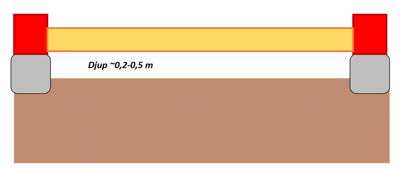

Har en gammal torpargrund i ett renoveringsprojekt.
Idag typ ingen markfrigång under huset, kanske 0,2-05 meter.

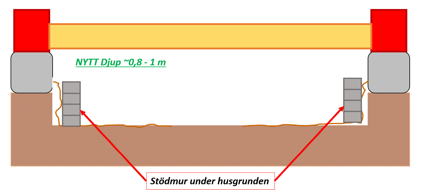

Jag skulle vilja gräva ur denna så att det i framtiden finns en möjlighet att krypa under huset (för att kunna göra inspektioner, ändringar osv)
Mitt mål var kanske nytt djup ca 0,8 - 1 meter.
FRÅGA: Hade ni byggt typ en stödmur mot gamla husgrunden för att inte riskera sättningar i huset? Eller är det överkurs? Se bilder.
Diagram av en husgrund med nuvarande djup på 0,2-0,5 m; visar förslag för att gräva ut torpargrund till omkring 0,8-1 m djup. Diagram av husgrund med föreslagna utgrävningar till 0,8-1 m djup och stödmurar inritade för att förhindra sättningar.
D
Svårt att säga om det är riskfritt att gräva ut utan stödmur på insidan. Beror bla på marknivå på utsidan relativt insidan, hur djupt befintlig grundmur är grävd, vilken typ av jord du har och var grundvattnet ligger/varierar.
Du skulle kunna gräva en slänt (tex 1:2 lutning) mot grundmuren så att du får mothåll på insidan
