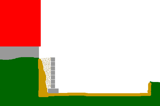

Gjuten stödmur
Murad Lecastödmur
Ovan ser ni alltså de två olika förslagen.
Den gjutna muren känns stadigare/stabilare, men det blir ju ingen dränering mellan "källarvägg" (egentligen krypgrundsvägg) och mark. Den murade muren känns inte riktigt lika stark (inbillning?) men fördelen är att jag får ett lager dränerande makadam mellan "källarväggen" och marken.
Om jag gör en lecastödmur tänkte jag lägga en markduk mot marken under huset och sen lägga makadam mellan duken och muren. Men det känns ändå som att det är större risk att marken under huset har plats att flytta sig ut mot muren än om jag hade valt att gjuta en mur.
Vilka är era tankar?
Murad Lecastödmur
7 lecablock + sockel? Pratar vi över 1.5 meter stödmur eller är det ritningen som inte är skalenlig?
Dränering innanför gjutningen bör väl gå att fixa genom att lägga en dräneringsslang innanför sockeln för stödet?
Personligen skulle jag nog, vilket av alternativen du väljer försöka få in stödet under nuvarande grund så att du helt enkelt höjer grunden. Bör gå att genomföra ganska smärtfritt om du gör det etappvis och tar en liten bit åt gången.
Kanske en kombination med gjutna amerade pelare på ett par ställen och sen mura upp däremellan?
Bäst, billigast och enklast är att snabbt se till att du inte får några sättningar i huset. Det kan bli en dyr historia.
Jag hade ringt en firma som är specialister på grund- och markarbeten och bett dem snabbt komma och bedöma situationen och gå vidare utifrån det.

Jag ritade bara lite snabbt i typ paint. Inte skalenligt alltså. Jag ska springa ut med tumstocken i morgoncem77 skrev:
"Smärtfritt"... Marken är så hård att den knappt går att gräva i. Man får hacka sig fram med spett...cem77 skrev:
Ska man göra det etappvis får man antingen ringa hit betongbilen flera gånger eller blanda bruk själv.
