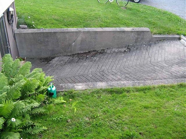

Hej vi har en 7 meter lång stödmur längs med våran garagenedfart som har gett sig av oroväckande mycket inåt nedfarten. Den är en gjuten betong mur,som står längs med nedfarten,Den är 120 cm hög och fallande ned till ca 20 cm höjd. Kan vi sätta en Bender Megastonemur eller likn istället med en höjd på 90 cm. Hur går vi till väga med markarbetet med tanke på lutningen i nedfarten. Bottenraden på muren måste väl vara vågrät, alltså måste muren grävas ned ett stycke..:confused: Har ju en nivåskillnad på nästan en meter. Eller hur går man tillväga ? Kanske lättare att gjuta en likadan igen.

Någonting bör vara felgjort eftersom den knatar iväg.
En sådan mur ska vara gjord som ett L som sticker in under gräsmattan och den ska ha sin nedersta punkt ca 2 dm under den lägsta punkten på infarten. Vill man göra det hela riktigt ordentligt så ghuter man en balk över till andra sidan också. På så sätt tar gräsmattornas tryck ut varandra
Nej muren ifråga har stått i nästan 60 år så jag får nog ändå vara nöjd.:)
Men går det att göra en megastone mur i nedfarten ?
