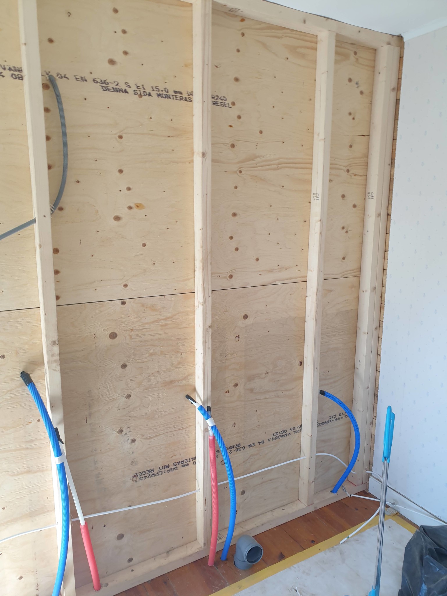

Slarvat. Behöver stödkottla innervägg till cc30.
Grejen är att plyfan och våtrumsgipset sitter på plats redan. Hur gör jag på bästa sätt?
Kan jag dra skruv från insidan genom gips och plyfa i regeln eller ska jag skråa från "utsidan" in i plyfan bara?
Bilden visar från utsidan där jag ska in med 2 reglar.

Du ska väl ha en regel i plyfa-skarven? Den skulle jag skruvat från gipssidan på bägge sidor om skarven. Det är ju bara att spackla skruvarna sedan precis som du spacklar det övriga på gipset. Skråa kortbitarna in i befintliga reglar.

Det heter "kortla", mvh vän av ordning...sen skriver du att du ska ha reglar på cc30...till din fråga, det är väl bara att dra skruv rakt igenom gipset? Och som ovan skriver, du bör ha en regel i skarven. Som då kallas kortling
Toppen tack. Det ska ju upp tätskikt/kakel på insidan så det är väl bara att hitta tillräckligt bra/lång skruv för att dra genom våtrumsgipset och flyfan.Hammarskallen skrev:
