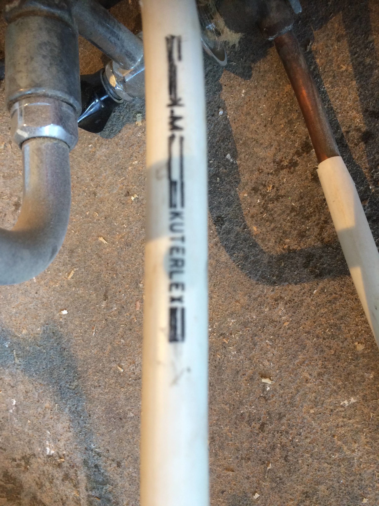

Plaströr märkt "VENTILEREEK" bredvid kopparrör och anslutningar.

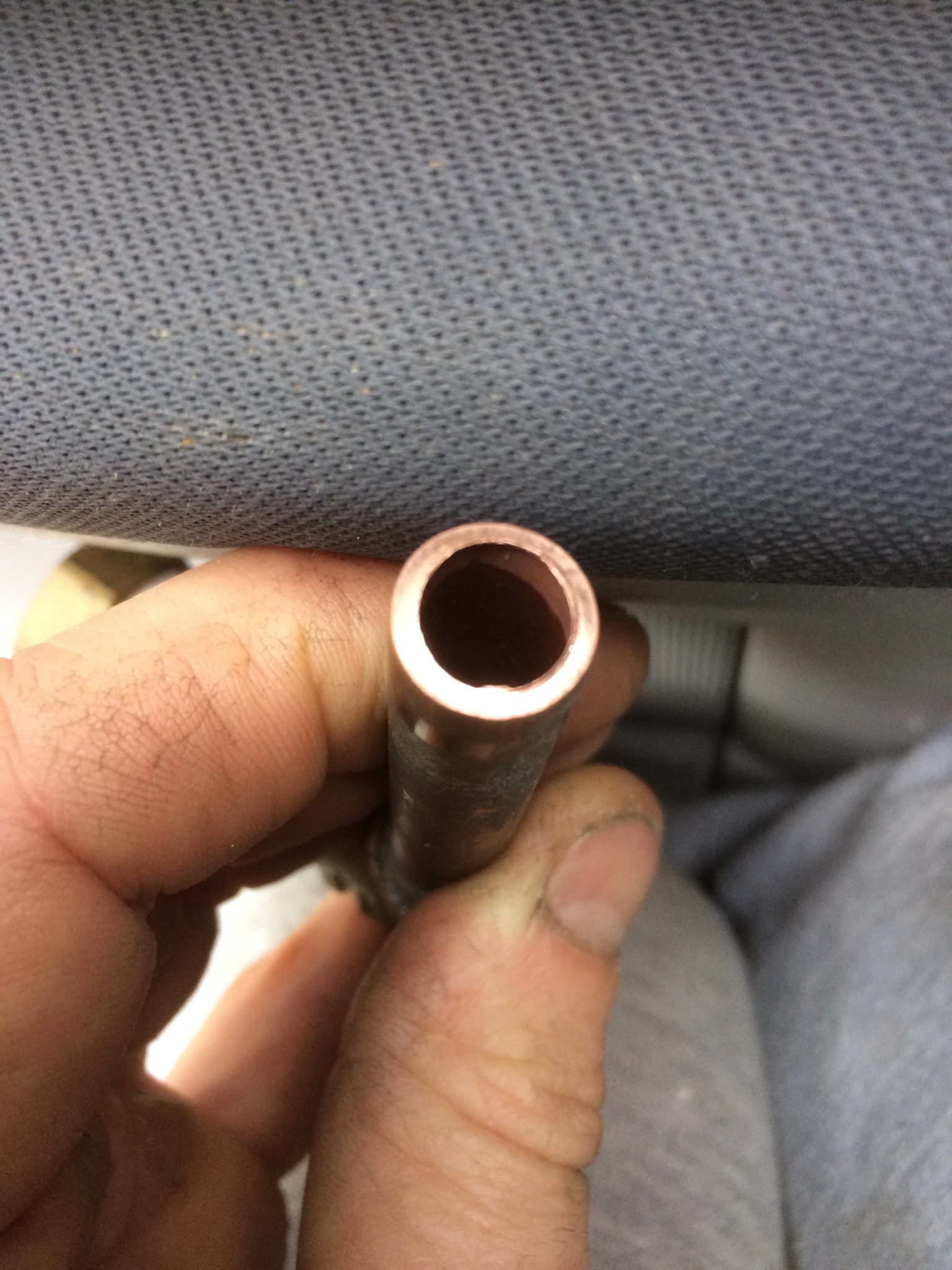

Jag har 12mm mjuk kopparrör men stödhylsan med beteckning 12x1 är för tjockt för att passa in. Tyvärr står inget på kopparrörets yta.
Godstjockleck är 1,2mm
  • Närbild av hand som håller ett 12mm tjockt kopparrör med synlig godstjocklek på 1,2mm.
Skär bort graderna på insidan av röret.
lostinsweden
Rickard.
Ta en vass morakniv och grada av insidan av röret. Finns speciella verktyg för detta men det funkar bra med en kniv.
lostinsweden
Tack. Jag ska prova.
du kanske har fel stödhylsa eller rör? finns ju även tex stödhylsa 12x0,8 12x0,7 och 12x1,2 som låter mer rätt för dig, om dina mått stämmer.
Det gick tack. Fick skära bort en bit.
