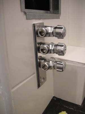

Ska man ha stödhylsa i rören när man drar på kopplingshuset på väggbrickan eller räcker det med packningssetet?

Beror på röret, glödgat eller halvglödgat = stödhylsa. Oglödgat = behöver ej stödhylsa. Har att göra med hårdheten i materialet på kopparröret (PEX skall alltid ha stödhylsa). Om du har dold rördragning som det verkar BORDE du ha hårda rör och behöver således inte stödhylsa.
Ingen aning om vad för slags kopparrör det är men det är lött i andra änden... Hursomhelst sitter det stödhylsor där nu. Är det något problem om det egentligen inte skulle behövas?
Då jag hade delad entreprenad sket det sig lite med inspektionsluckan så att den kom för nära väggbrickan. Så den är lite kapad. Då försvann ju skruvmöjligheten på ena sidan. Skippade då även andra skruven och limmade fast brickan med lite PL600 istället.
För visst är brickan bara en estetisk sak, eller kommer det säga "tjoff" och rubbet lossnar från rören nån dag man inte är hemma? =/
Se bild...
Se bild...
Det sitter aldrig i vägen med stödhylsor. Dom är där så att röret inte skall ge vika när man drar en klämringskoppling, så better safe than sorry.
Ang fastskruvad bricka är det rätt mycket så att den skall sitta där för utseendet som du säger, men även för att "grejerna" ska vara fixerade, inte minst när du skruvar på dina avstängningar´men någon egentlig funktion för själva kopplandet har nte själva brickan nej.
