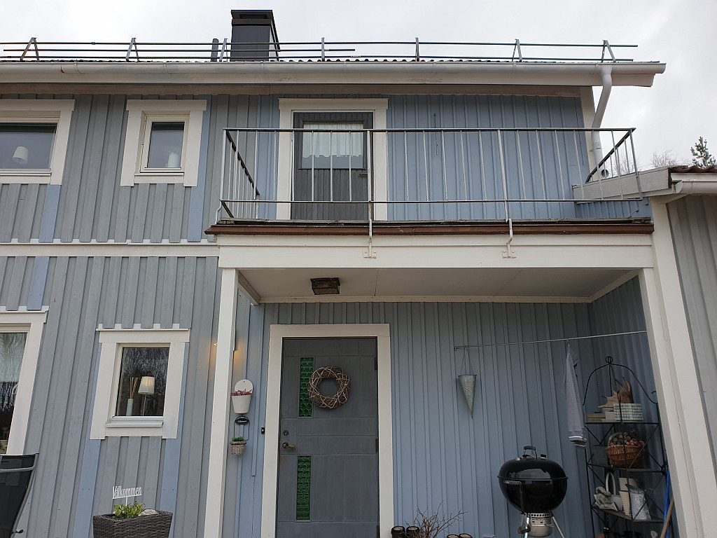

Planerar att bygga om vår entré (placera en stor veranda).
Ovanför den finns en balkong (ca 1,5m djup)
Tvåvåningshus med balkong ovanför entré, ett stöd till vänster och stolpe till höger, indikation för ombyggnad av veranda.
Idag finns ett stöd på väggen till en utbyggnad (höger på bild) samt en stolpe vid en trappa. (100x100mm)
När verandan blir klar, kommer vänstra stödet till balkongen att försvinna. (dvs. måste flyttas på)
För att "hitta" en stödpunkt till balkongen bör stödet först flyttas (mitt mellan fönster och dörr)
samt dras utåt på bild kanske 2m. Balkongen blir samtidigt betydligt djupare. (och enklare att nyttja)
Under golvet på verandan, som innehåller förutom bla. plåt och isolering mm. (ca 300mm tjock) finns en syll (eller murad vägg)
Helst vill jag undvika ett stort fyrkantigt hål i plåten / isoleringen - som måste tätas.
Stolpsko - kan vara en lösning (då behövs förmodligen bara ett hål som kan tätas med silikon eller bitumen.
1) Kommer en stolpsko att hålla? (vilken diameter behöver "pinnen" vara?)
2) Finns någon stolpsko att köpa? ("pinnen" måste vara ganska lång för att nå igenom isolering)
3) Hur gör man? - Om stolpen är stor och fin, ser det inte bra ut med en "tunn" pinne upp genom golvet som håller upp balkongen.
4) Går stolpskon att göra själv? (hur?)
